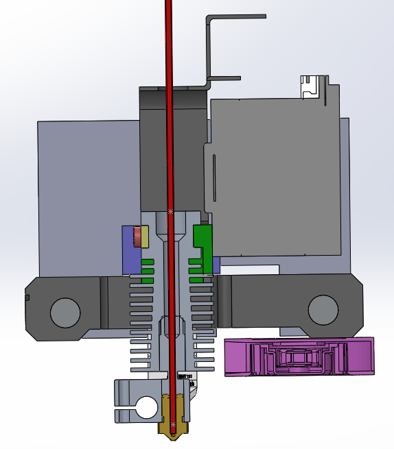

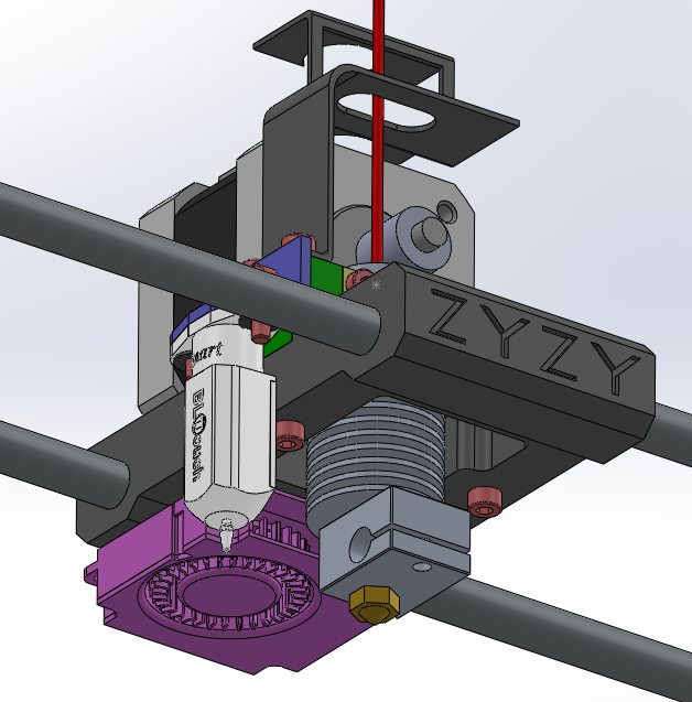

Pimousse Posté(e) Avril 3, 2020 Auteur Partager Posté(e) Avril 3, 2020 Voici une version qui me plait plutôt bien, malgré la perte de 17mm d'impression en hauteur par rapport à l'origine : J'ai trouvé un ventilateur centrifuge 40x40x10 24V.@Nenex penses-tu que le refroidissement sera optimal à cet emplacement ? Au besoin, il est possible de réduire la vitesse du ventilo si celui-ci souffle trop sur la buse. Lien vers le commentaire Partager sur d’autres sites More sharing options...
Tircown Posté(e) Avril 3, 2020 Partager Posté(e) Avril 3, 2020 Dans ce sens il va souffler l'air chaud du bed et aspirer tous les petits fils de PETG ou autre. Ce n'est pas optimum. Lien vers le commentaire Partager sur d’autres sites More sharing options...
Jean-Claude Garnier Posté(e) Avril 3, 2020 Partager Posté(e) Avril 3, 2020 (modifié) Fausse bonne idée en effet Le refroidissement optimal des têtes E3D se fait par leur ventilateur enveloppant, et faut bien tout si tu veux pas que ça se bouche Le 28/03/2020 at 11:01, Pimousse a dit : - Buildplate de 300 x 250 mm - Build Volume 265 x 225 x 195 mm Honnêtement, as-tu besoin de 195mm de Zed ? AMHA tu risques à vouloir les garder, de te retrouver avec une tête mal refroidie, ce qui ne t'avancera guère Sur la Freesculpt j'ai 160mm et je n'ai encore jamais été bloqué. Si j'ai besoin de plus haut j'ai la CR10 maison, toi tu auras l'Ender Il vaut bien mieux optimiser celle là sans faire de compromis, tu le regretterais Je te conseille de garder un bon dégagement sur le dessous, faut que ça respire et tu auras besoin de place pour ton fang Modifié (le) Avril 3, 2020 par Jean-Claude Garnier 1 Lien vers le commentaire Partager sur d’autres sites More sharing options...
Pimousse Posté(e) Avril 3, 2020 Auteur Partager Posté(e) Avril 3, 2020 Il y a 3 heures, Tircown a dit : il va souffler l'air chaud du bed Autant j'avais pensé aux débris mais du tout au bed chauffant... Bien vue ! Merci ! Il y a 3 heures, Jean-Claude Garnier a dit : Le refroidissement optimal des têtes E3D se fait par leur ventilateur enveloppant, Vu comment est foutu mon chariot, je n'ai malheureusement pas moyen d'attacher le support "enveloppant" au corps du E3D. Il y a 3 heures, Jean-Claude Garnier a dit : Il vaut bien mieux optimiser celle là sans faire de compromis, tu le regretterais Oui, c'est bien vrai. Mais c'est frustrant... Je ne peux malheureusement pas descendre sous cette cote : (en vert, la conduite de ventilation hotend en cours de design) Lien vers le commentaire Partager sur d’autres sites More sharing options...

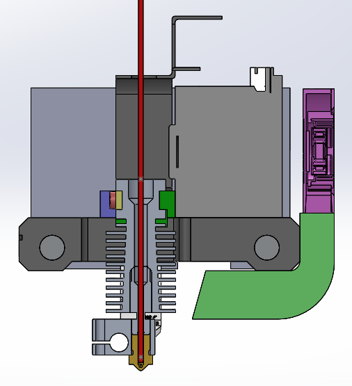

Pimousse Posté(e) Avril 10, 2020 Auteur Partager Posté(e) Avril 10, 2020 Des suggestions/commentaires sur le dernier design ? Lien vers le commentaire Partager sur d’autres sites More sharing options...
Jean-Claude Garnier Posté(e) Avril 10, 2020 Partager Posté(e) Avril 10, 2020 Ah, te reuv'là, toi.... Ta conduite de ventilation, tu peux la faire de telle façon qu'elle enveloppe le radiateur jusqu'à son diamètre maxi, comme celle d'origine? Bon en effet si tu peux (veux?) pas descendre plus bas ça pourrait aller, après tout c'est au plus près du heat-break que ça necessite d'être bien refroidi. Plus haut c'est un peu moinsse critique. Dans ce cas, un ventilo un peu "Rocky Balboa" pourrait faire l'affaire VS le petit crincrin habituel Pense aussi qu'il te faudra un fang pour refroidir la pièce, tu vas pas le mettre en face de celui-là, au moins ? Faut pas que l'air chaud soit gêné pour repartir. Euuuuuh, j'avais bien pensé un truc, puisque ça part "à la gaudriole" comme tu dis..... T'as pas réfléchi au ouatère-coulingue ????? Le gaâââ de Zatsit>>>> avait eu une bonne idée à ce sujet (désolé @Tircown et @fran6p de gratter avec le couteau là où ça fait mal dans la plaie....) Lien vers le commentaire Partager sur d’autres sites More sharing options...
Tircown Posté(e) Avril 10, 2020 Partager Posté(e) Avril 10, 2020 @Jean-Claude Garnier Je vois que le hérisson pique toujours. J'imagine que tu es contraint en largeur. Ne pas mettre le moteur trop en hauteur a du sens également. A moins de déporter la ventilation je ne vois pas comment tu peux intégrer le ventilateur du radiateur ET le part-cooling fan. En tout cas en réutilisant le chariot d'origine. Peut-être peux tu envisager de le remplacer également? Si non, il y a plusieurs solutions pour le déport: le watercooling a déjà été cité, uniquement pour la hotend évidement. Celui de Zatsit est minimaliste mais il y a plein d'autres solutions. Hotend.fr planche sur un truc. D'autres ont utilisé des chaussettes pour moteurs de bateau radiocommandé (google: "watercooling sleeve RC boat"), etc. En aircooling, notamment le part cooling fan, Zatsit avait également déporté avec un tube branché au ventilateur radial. Le système berdair utilise une pompe à air avec des tubes très fins et ça ne prend quasiment pas de place sur la tête par contre la pompe est très bruyante. Lien vers le commentaire Partager sur d’autres sites More sharing options...

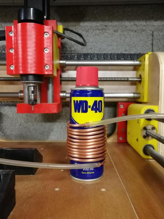

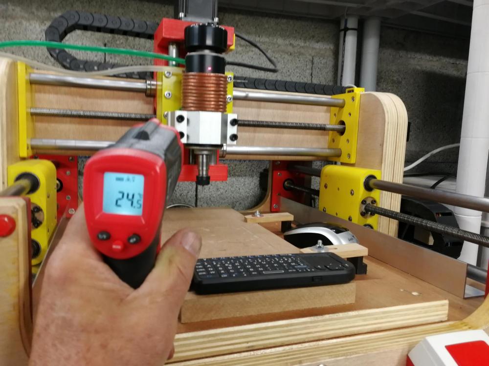

Jean-Claude Garnier Posté(e) Mai 28, 2020 Partager Posté(e) Mai 28, 2020 ah la vache, ça pète.... J'imagine que l'étanchéité se fait par des joints "théoriques" dont les gorges sont sur la partie violette Je suppose que les cadors du ouatèrecouling ont des solutions de pompage à te proposer Pour le refroidissement de ma broche avec le système @Tircown j'ai opté pour un réservoir haut au dessus de la machine, une descente de l'eau par simple gravité dans un second réservoir sous l'établi, une pompe immergée dans celui-ci qui recharge le réservoir supérieur (dans lequel il y a un flotteur et un contacteur) Ceci pour éviter que la pompe ne force à envoyer l'eau dans une fine tubulure, ce qui la détruirait rapidement. Là elle ne fonctionne que quand le niveau supérieur baisse 1 Lien vers le commentaire Partager sur d’autres sites More sharing options...
Tircown Posté(e) Mai 28, 2020 Partager Posté(e) Mai 28, 2020 Le système zatsit propose une simple pompe immergée d’aquarium, d'après le créateur c'est une solution très silencieuse mais je n'ai pas pu encore le constater moi même ... Autrement les systèmes pour watercooling PC sont une bonne base de départ. @Jean-Claude Garnier, ils sont fait pour pousser de l'eau à travers un ou plusieurs radiateurs alors un tuyau simplement un peu fin et enroulé c'est une promenade de santé pour ces pompes. Ci-dessous, ma réflexion pour la Zatzit, à l'époque (tête watercoolée d'origine): Si je devais me lancer là dedans je partirais sans doute sur un kit AiO d'occaz (neuf: à partir de 45€). Je ne garderais que la pompe qui est normalement installée sur le processeur. Il y a donc une face dédié à l'échange thermique. Avec un petit peu de pâte thermique je la fixerai à un radiateur stock Intel/AMD. On trouve ça à pas cher ou c'est récupérable facilement puisque c'est souvent en bundle mais rarement utilisé. L'entre-axe des trous devrait même correspondre si c'est le même socket processeur. Je ne mettrait même pas de ventilateur, on pourra toujours le rajouter par la suite si ça ne suffit pas. On peut aussi fixer cette pompe au chassis alu de l'imprimante qui servira alors de dissipateur géant. Si on est un peu fou on peut même utilisé le creux à l'intérieur d'un profilé comme conduit/réservoir/dissipateur (c'était une idée pour les profilés 2040 makerslide de la zatsit). Je ne suis pas convaincu qu'il faille prévoir un grand volume de liquide. Les gros réservoirs ont l'avantage de lisser les pics de températures. Pour un PC c'est pertinent mais pour une imprimante 3D ou la température est constante et sur de longue durées, il vaut mieux prévoir une bonne dissipation. Avec moins d'eau ça fera aussi moins à purger pour les maintenances, et moins à éponger en cas de fuite. Du coup, je ne suis pas sur qu'un bed en 220V soit très indiqué... Quelque soit la solution retenue je crois qu'il est crucial de contrôler la circulation du fluide et sa température. A ma connaissance seul les Prusa MK vérifient la rotation du ventilateur de coldend (3ème fil: tachymètre, contrôlé sur une période de 3min). En watercooling ce n'est pas forcément simple de voir si le fluide circule bien, à l'oeil. Il faut mettre un indicateur, sorte de petite turbine qui tourne avec le débit. Tous ces accessoires se trouvent dans le commerce mais où est le plaisir, DIY!!! Dernière info pour les néophites: pas d'eau du robinet!! mais de l'eau distillée ou mieux encore: un produit dédié qui limitera l’oxydation et l'apparition d'algues. 1 Lien vers le commentaire Partager sur d’autres sites More sharing options...
Pimousse Posté(e) Mai 28, 2020 Auteur Partager Posté(e) Mai 28, 2020 Merci 1000x pour ces infos ! Je vais regarder du côté de ce que tu me préconises. En effet, utiliser un Waterblock CPU comme radiateur me parait pas mal ! Et je le fixe à la carcasse de l'imprimante (intégration à réfléchir). Enfin, bonne idée pour la faible contenance en eau côté fuite. Pour la détection de débit, je trouverais bien un truc simple (une bille en métal avec un reed switch par exemple). Enfin pour l'eau, je pensais mettre l'eau du lac d'Annecy. Lien vers le commentaire Partager sur d’autres sites More sharing options...
