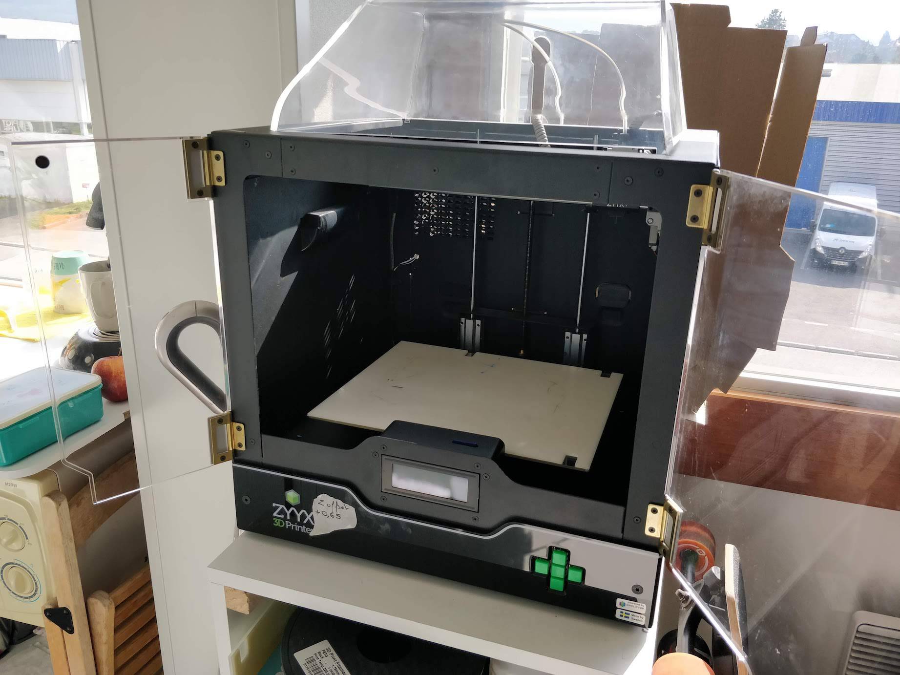

J'entame ce sujet afin de rassembler toutes les infos sur la modification de mon imprimante ZYYX+ achetée il y a 3 ans 1/2.
Pendant un an, elle m'a apportĂ© pleinement satisfaction jusqu'au jour oĂč j'ai dĂ» commencĂ© Ă  y apporter de la maintenance. PiĂšces hors de prix (voire pas disponibles), SAV long Ă  la dĂ©tente, tout propriĂ©taire...
Plusieurs membres m'ont donc conseillé de la modifier pour la rendre "maintenable" avec des piÚces beaucoup plus accessibles (stock et tarifs).
Merci Ă  eux pour leurs conseils.
J'essaierai de tenir ce post à jour avec l'ensemble des éléments retenus pour le projet.
Caractéristiques Stock :
- Détecteur de filament
- Extrudeur Direct Drive
- Tous les méchanismes en métal
- Caisson sur mesure, tout métal
- Buildplate de 300 x 250 mm
- Build Volume 265 x 225 x 195 mm
- Axes Y synchronisés par courroie

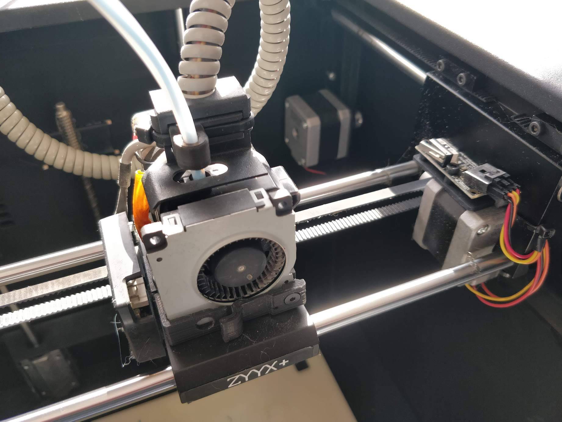

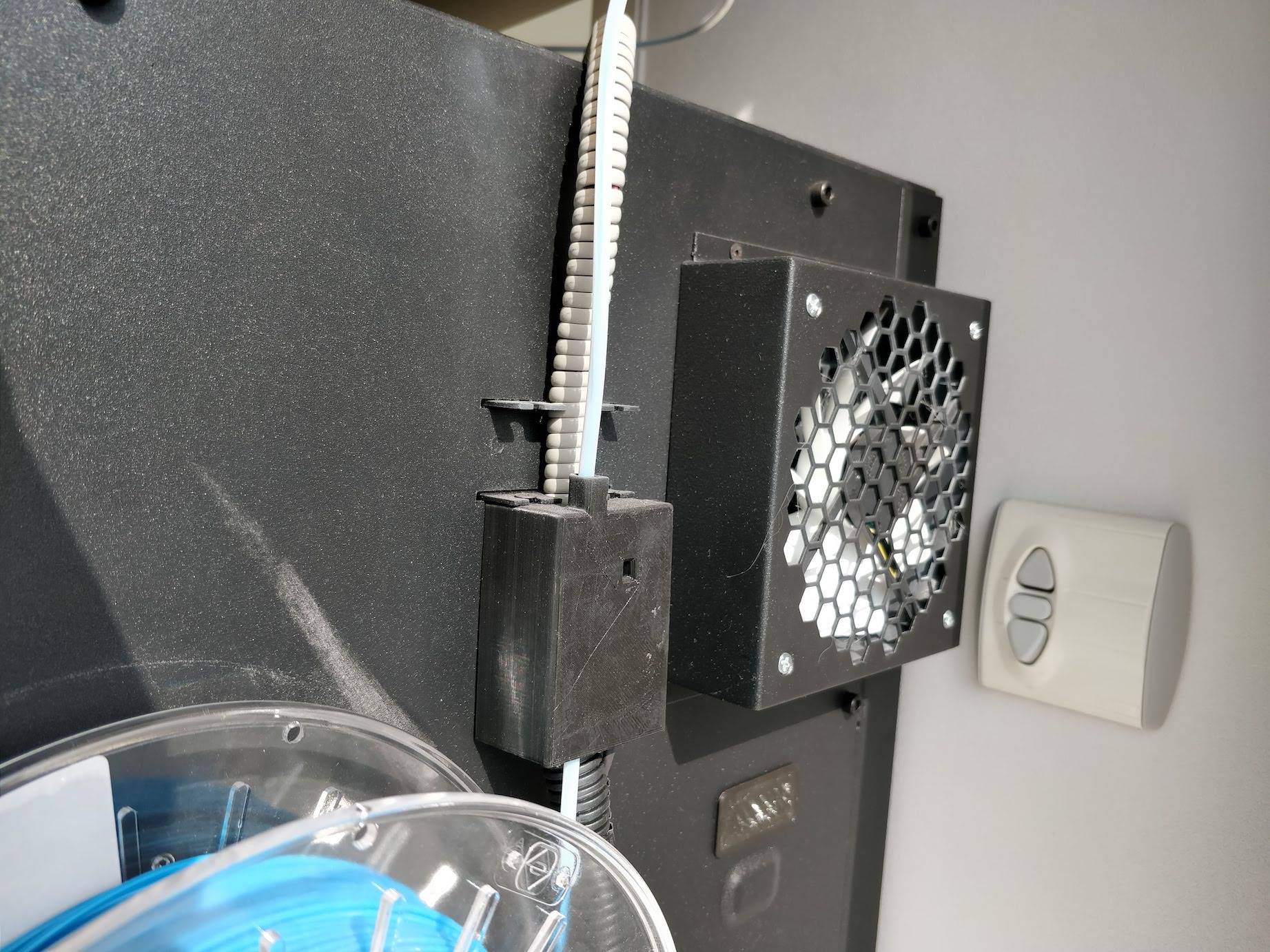

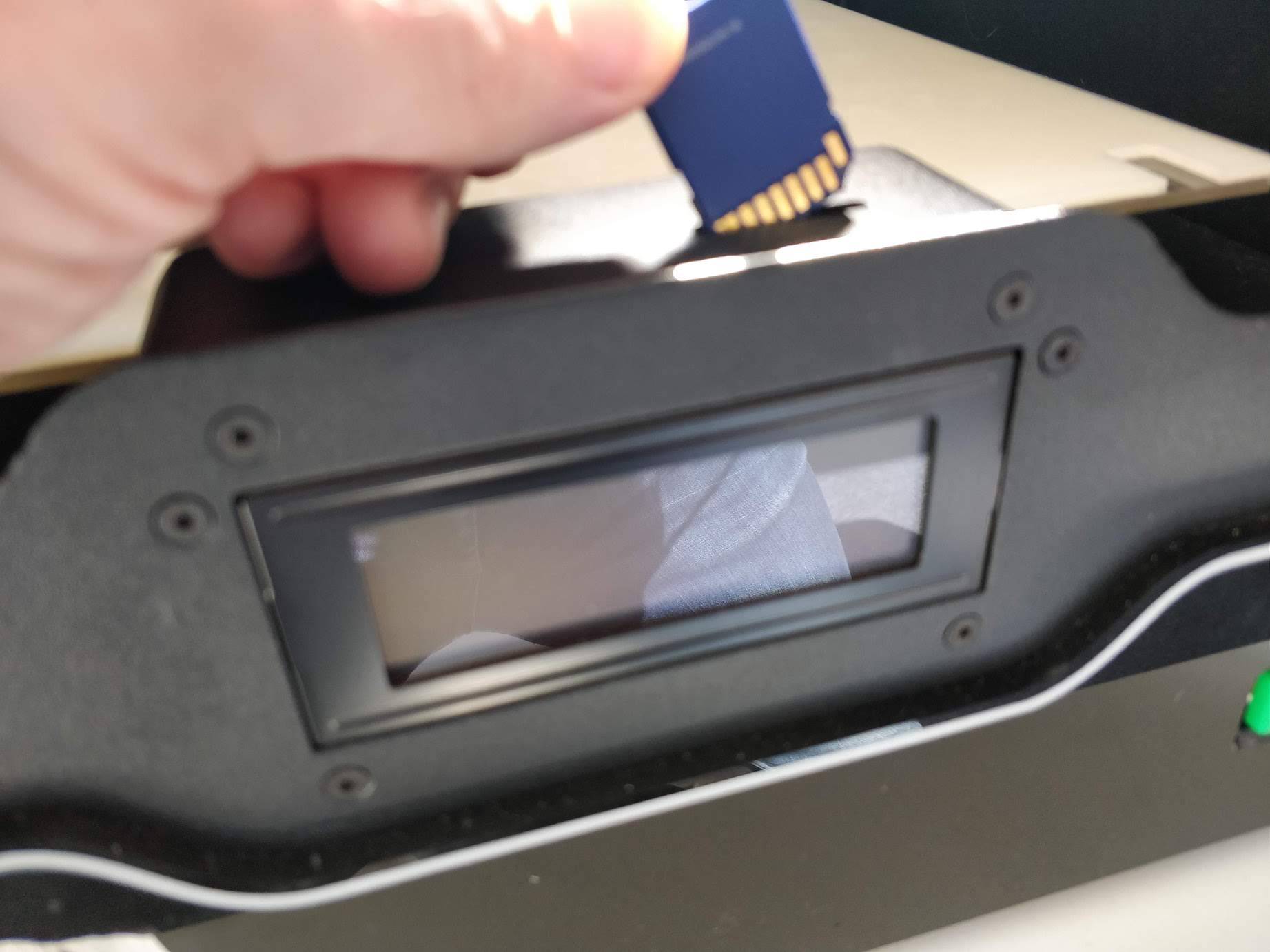

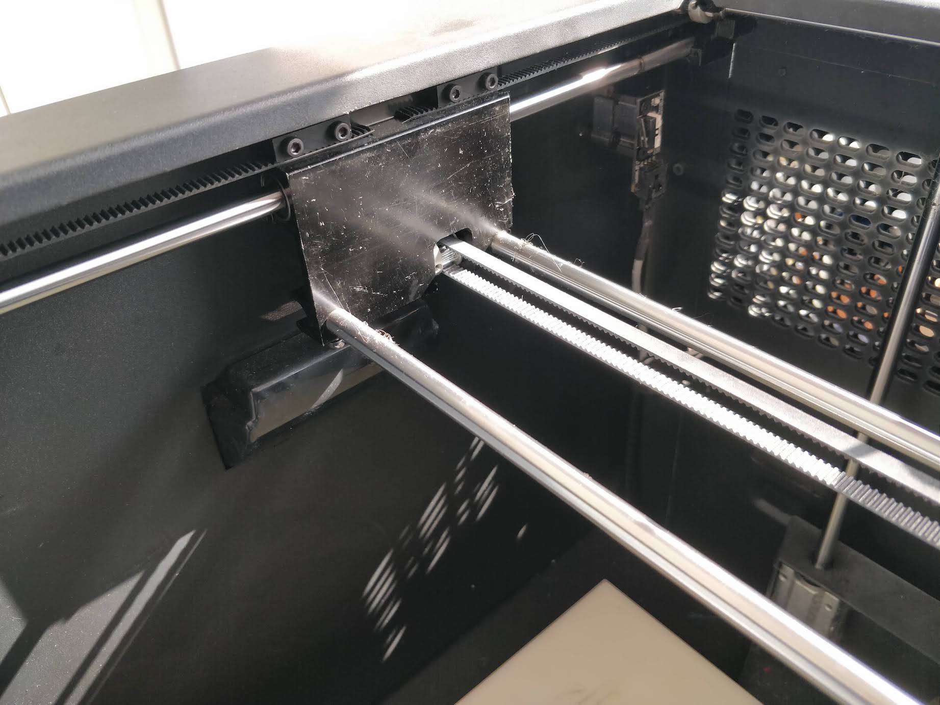

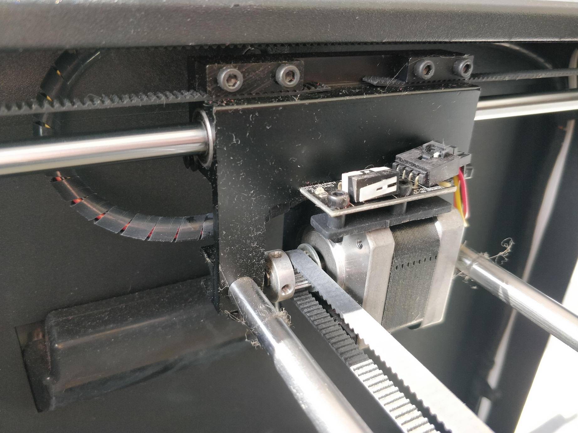

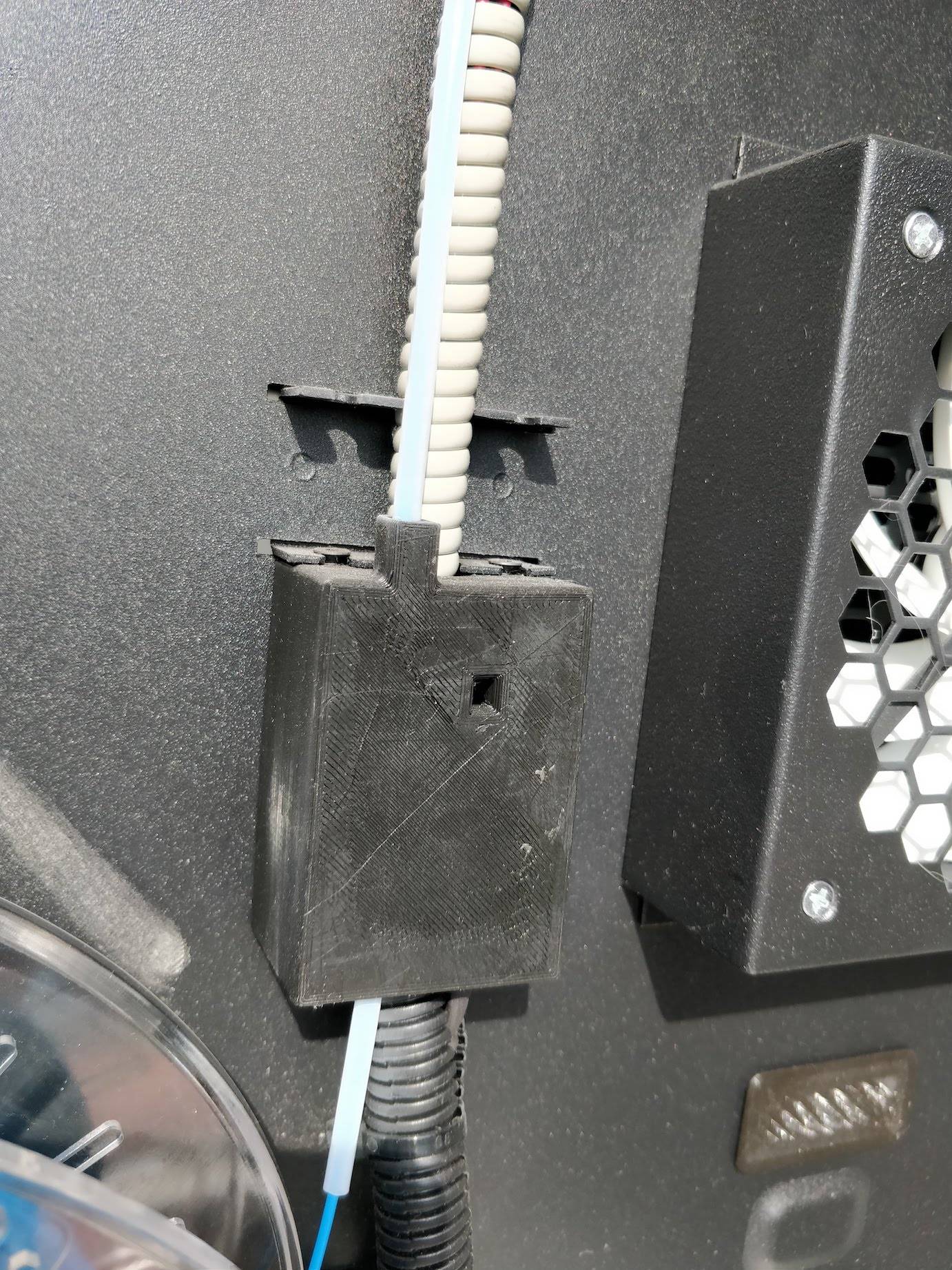

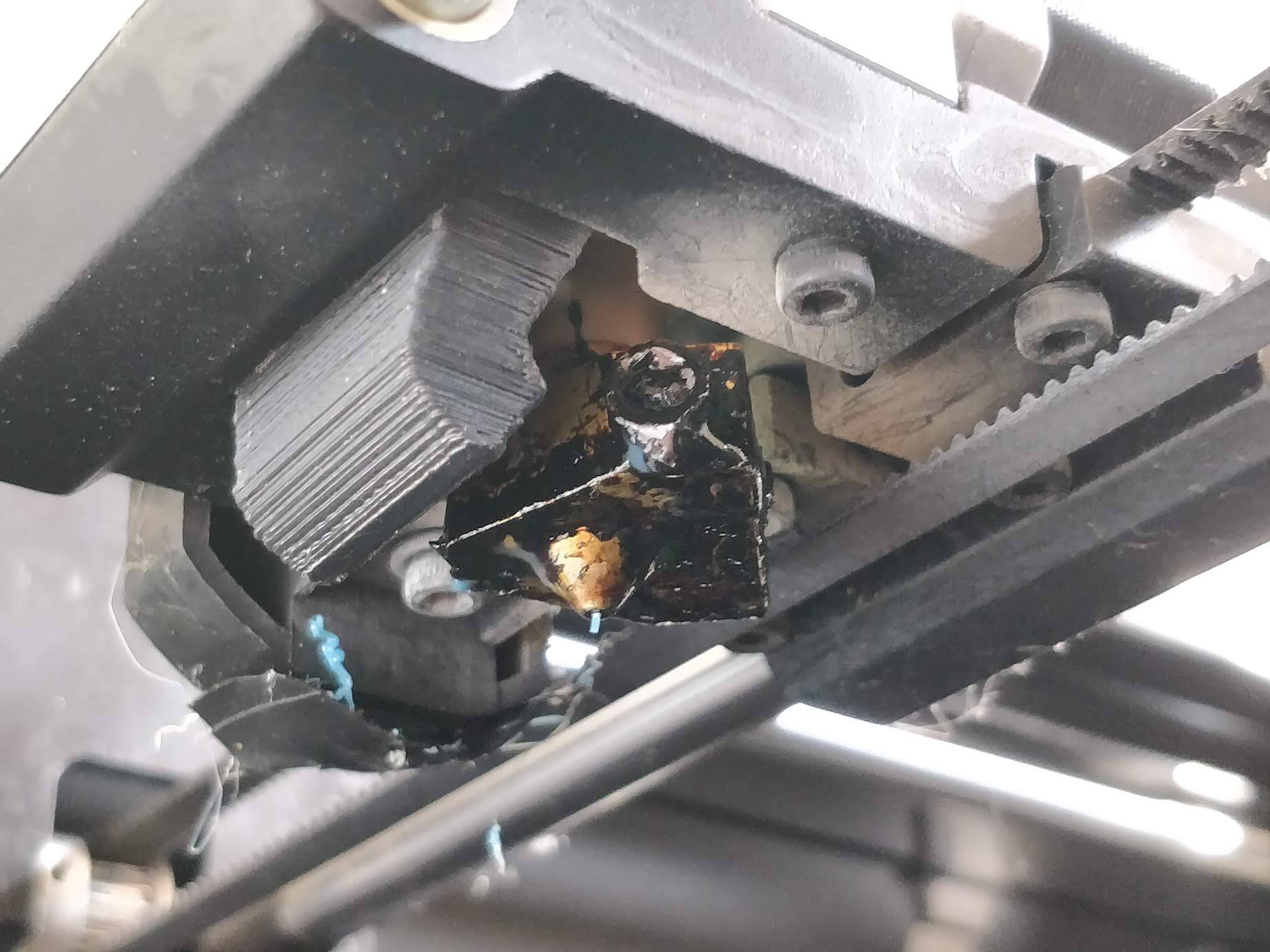

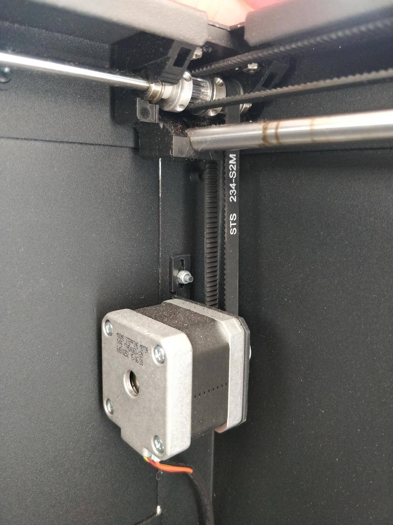

Quelques photos de la machine Stock non démontée :IMG_20200328_101056.thumb.jpg.f4c330e703a93e13e827746fe9215990.jpg
IMG_20200328_101443.thumb.jpg.8171c2e57ee467e0e38b3e2c3918ddf4.jpgIMG_20200328_101449.thumb.jpg.34c5f7bcca56547c7167552ba43060f5.jpg

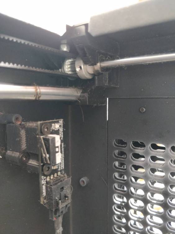

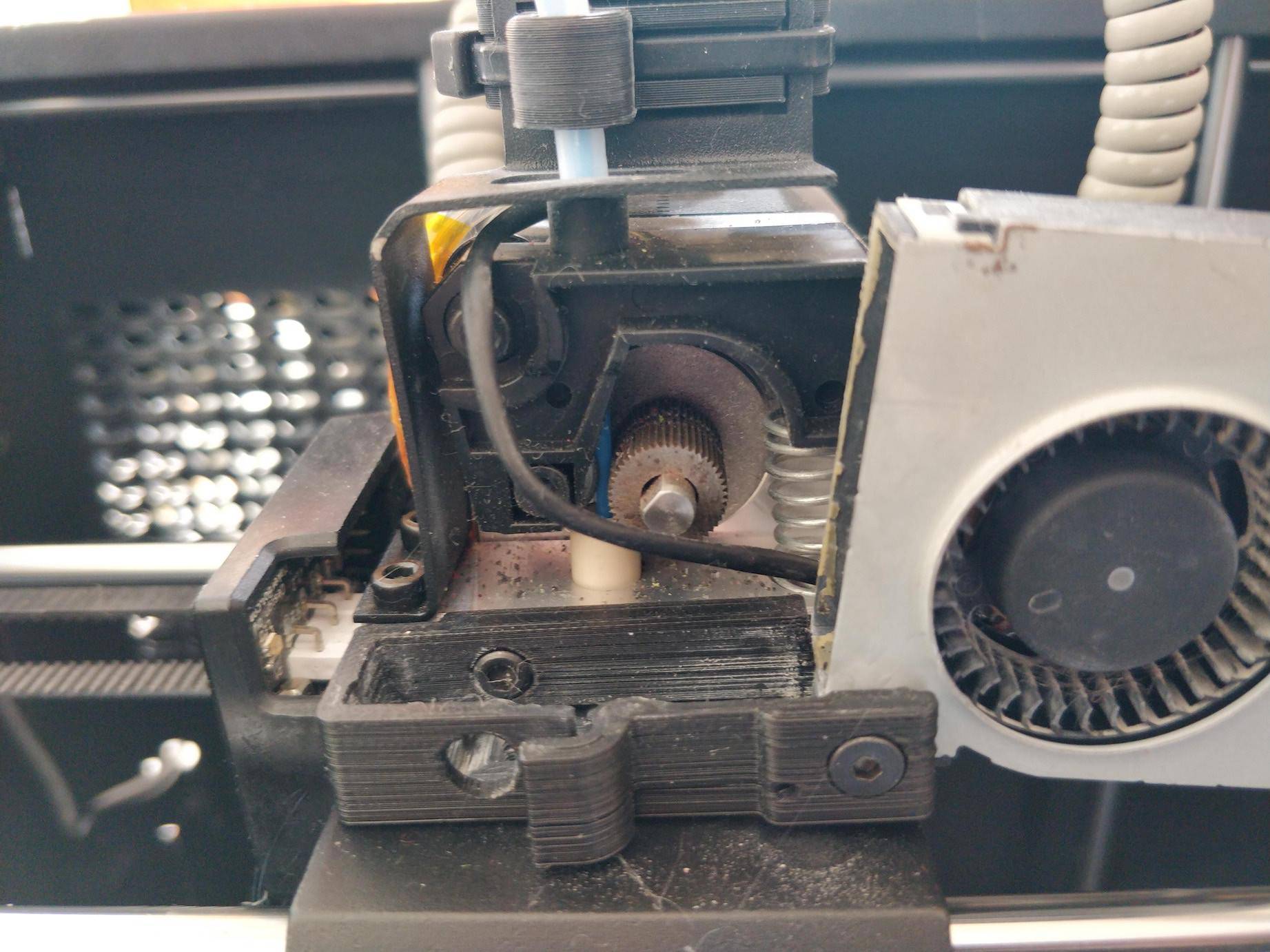

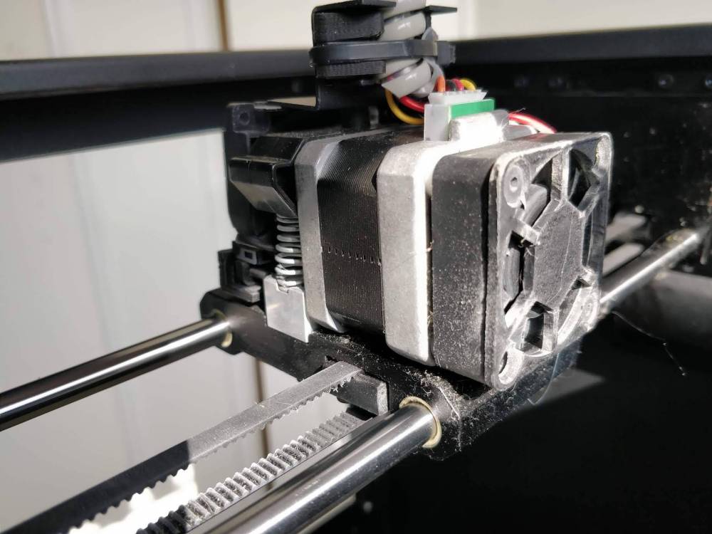

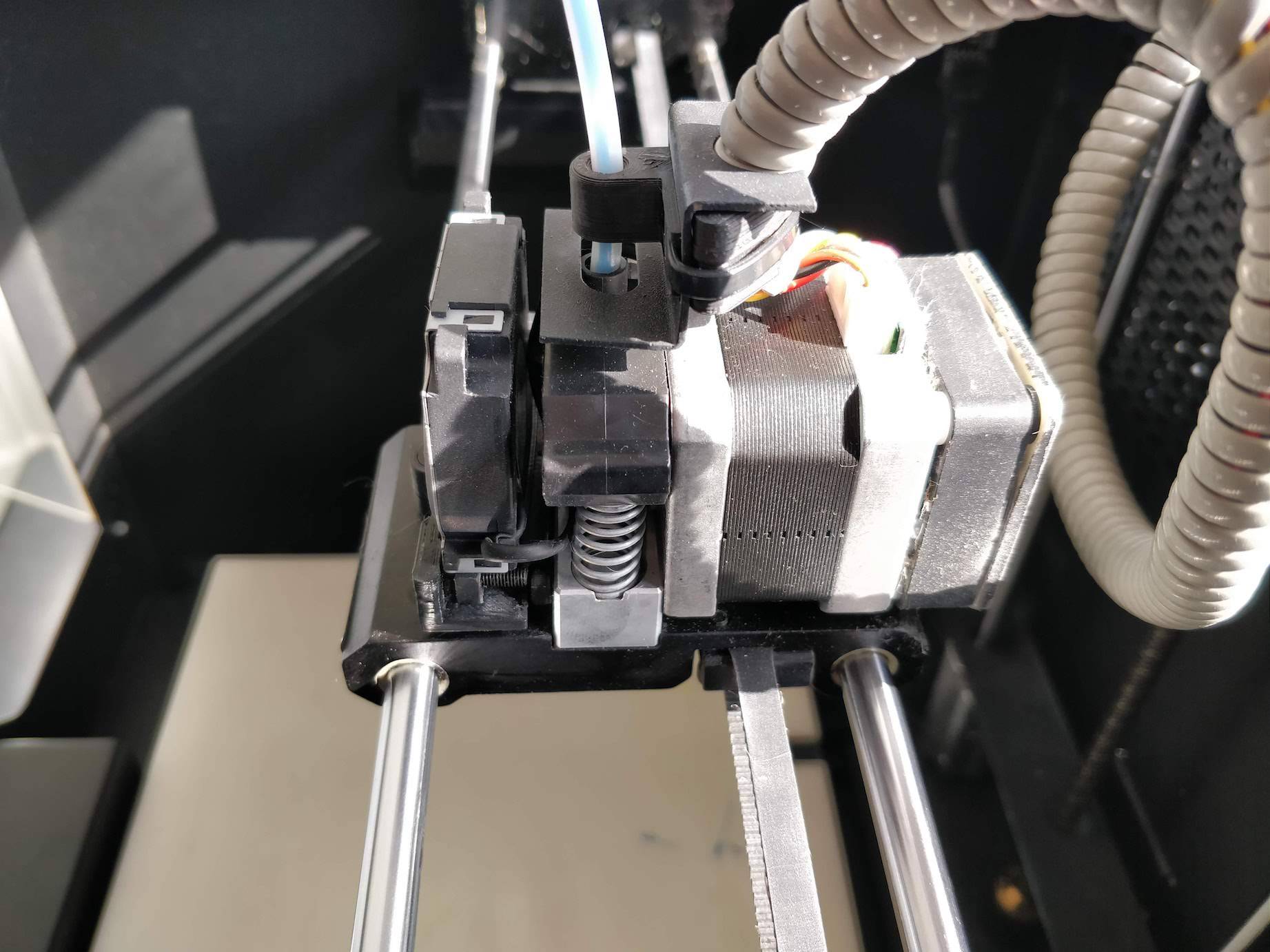

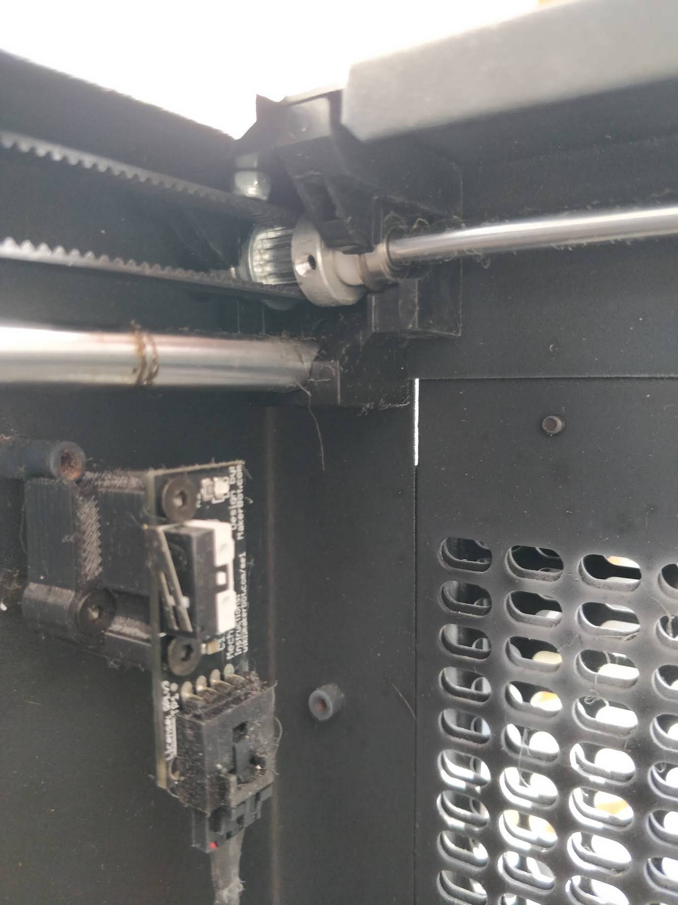

J'attaque le démontage.
Qu'est-ce que cela vous inspire ? (Hormis le fait que c'est tout sale et pas entretenu... Promis, je vais en prendre soin maintenant)

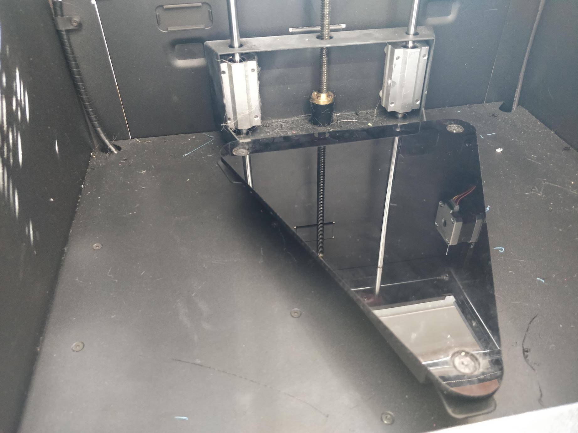

Pour moi, il va s'agir de la plus grosse modif mĂ©ca : triturer ce foutu triangle pour y fixer une plaque. Mais si c'est que ça, le challenge va pas ĂȘtre bien compliquĂ©...

Belle construction, tĂȘte direct drive, la partie mĂ©canique vaut le sauvetage.
Avant de démonter et tant qu'elle fonctionne, il faut que tu fasses un bilan de ce qui ne va pas.

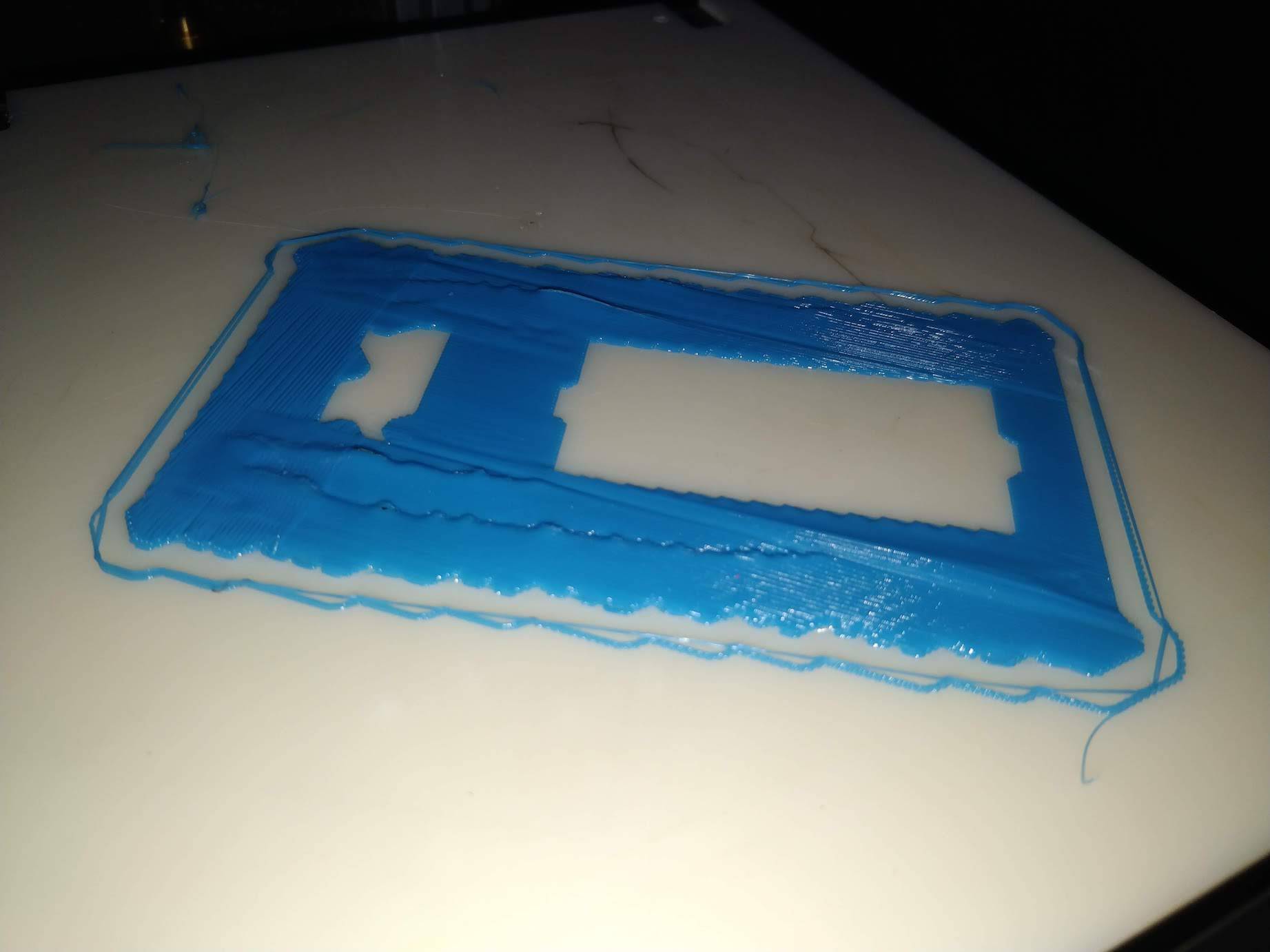

Tu peux nous montrer des exemples d'impressions dont elle est capable en ce moment ?
Car aprÚs, une fois tout démonté, cela ne va pas te permettre une analyse complÚte.

T'emmerde pas avec ça : tu mets juste ton bed chauffant avec une vitre toute simple dessus et 4 pinces, dessous un peu d'isolation thermique
Par contre, il te faudra un systÚme pour régler la planéité initiale.

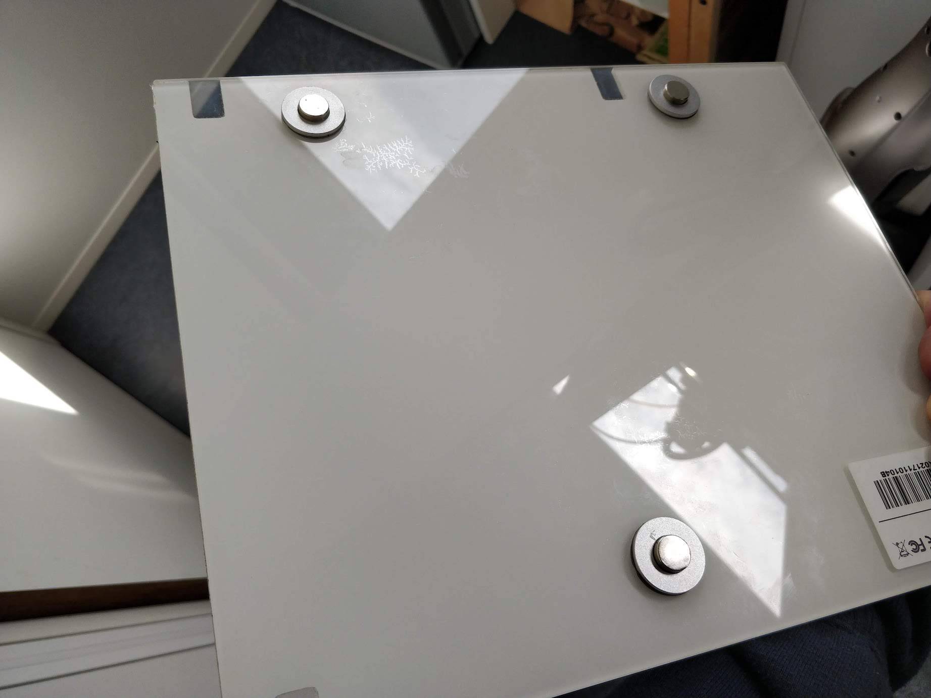

Comme toi j'ai un systĂšme en trois points. Tu devrais pouvoir virer tes aimants, faire un truc simple avec des vis longues et des ressorts
C'est tellement exigu dans le caisson que je pense prendre une plaque magnétique type Ziflex afin de ne pas m'encombrer avec les pinces car ça risque de ne pas passer.
Ce ne serait pas mieux que j'y bricole un systĂšme 4 points ?
Bon, ce n'est pas la cata non plus ton impression. On a vu pire sur des machines plus récentes.
La photo est mauvaise. J'ai l'impression que ta piÚce est à 45° par rapport au plateau et que l'imprimante ne sait plus réaliser des mouvements coordonnés en X et Y. On voit un effet d'escalier, un coup en X puis un coup en Y... la piÚce était bien rectiligne, pas crénelée comme ça ou c'est normal ?

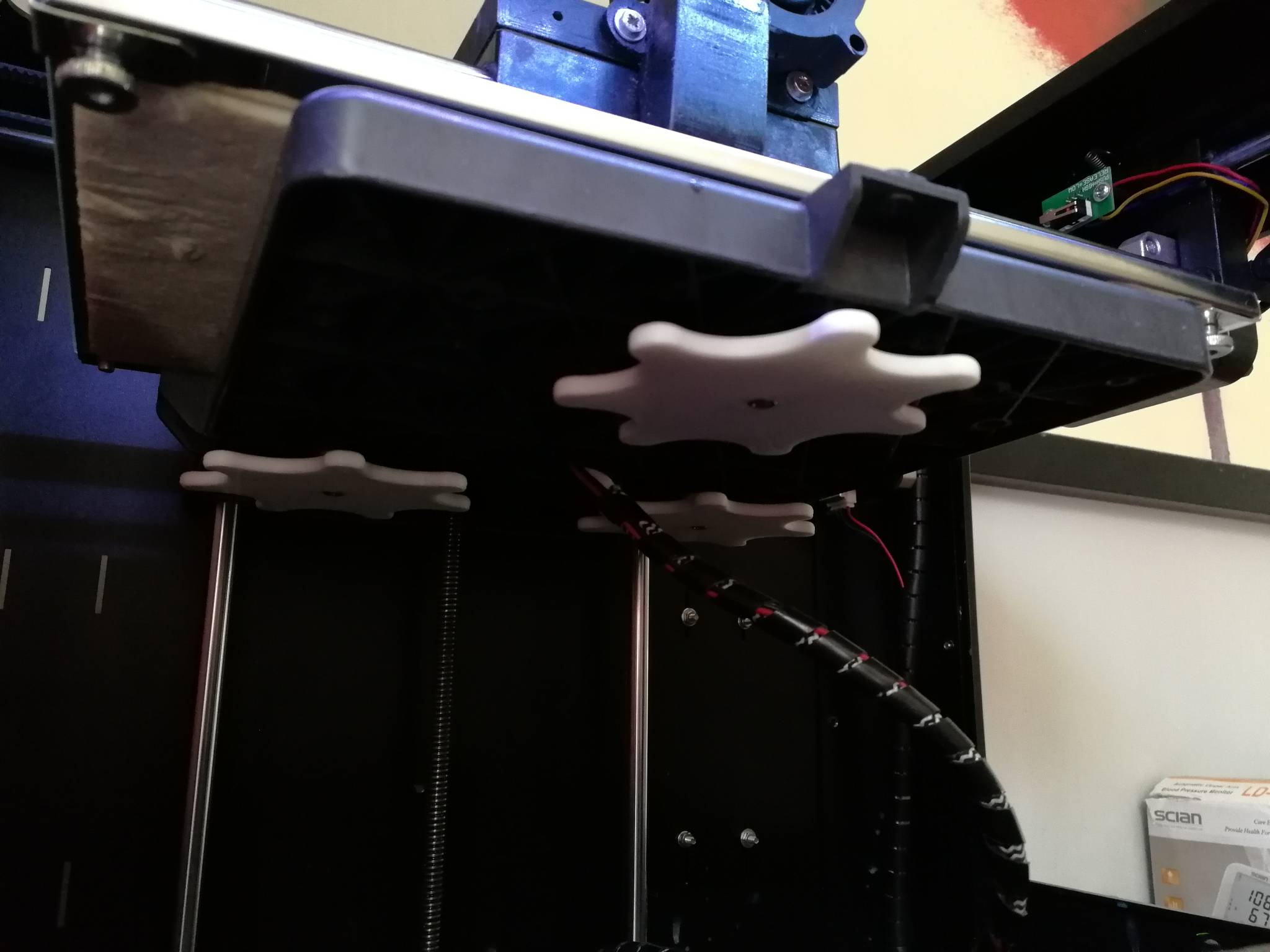

Comme tu le sais sûrement, un tabouret à trois pieds est toujours plus stable qu'un à quatre : avec quatre y'en a toujours un qui branle
Mon truc se rĂšgle en un tournemain, plus facilement que mon autre machine qui en a 4
Moi je commencerais urgemment par commander le bed qui va arriver "Ă  pieds par la Chine" (!)

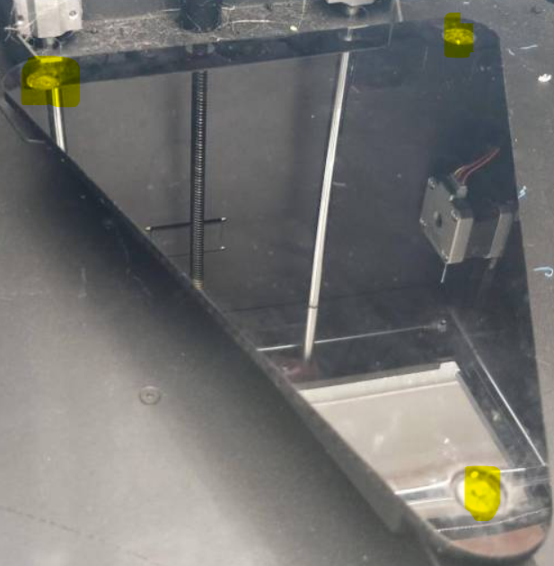

On voit pas bien comment c'est foutu les trois trucs, lĂ  :
Suivant le cas, je ferais 3 trous débouchants qui permettraient de passer des tiges filetées de M3
Ces tiges seraient assujetties au bed par collage car on peut pas percer un bed (à approfondir, j'ai déjà les idées)
Entre le triangle et le bed, isolation, et trois ressorts
Sous le triangle, trois "knobs"
Voici les miens
A suivre, c'est passionnifiant !

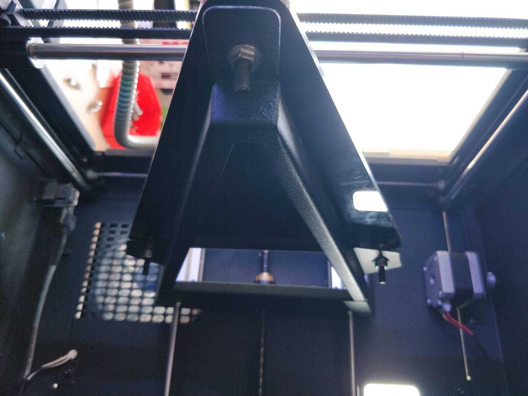

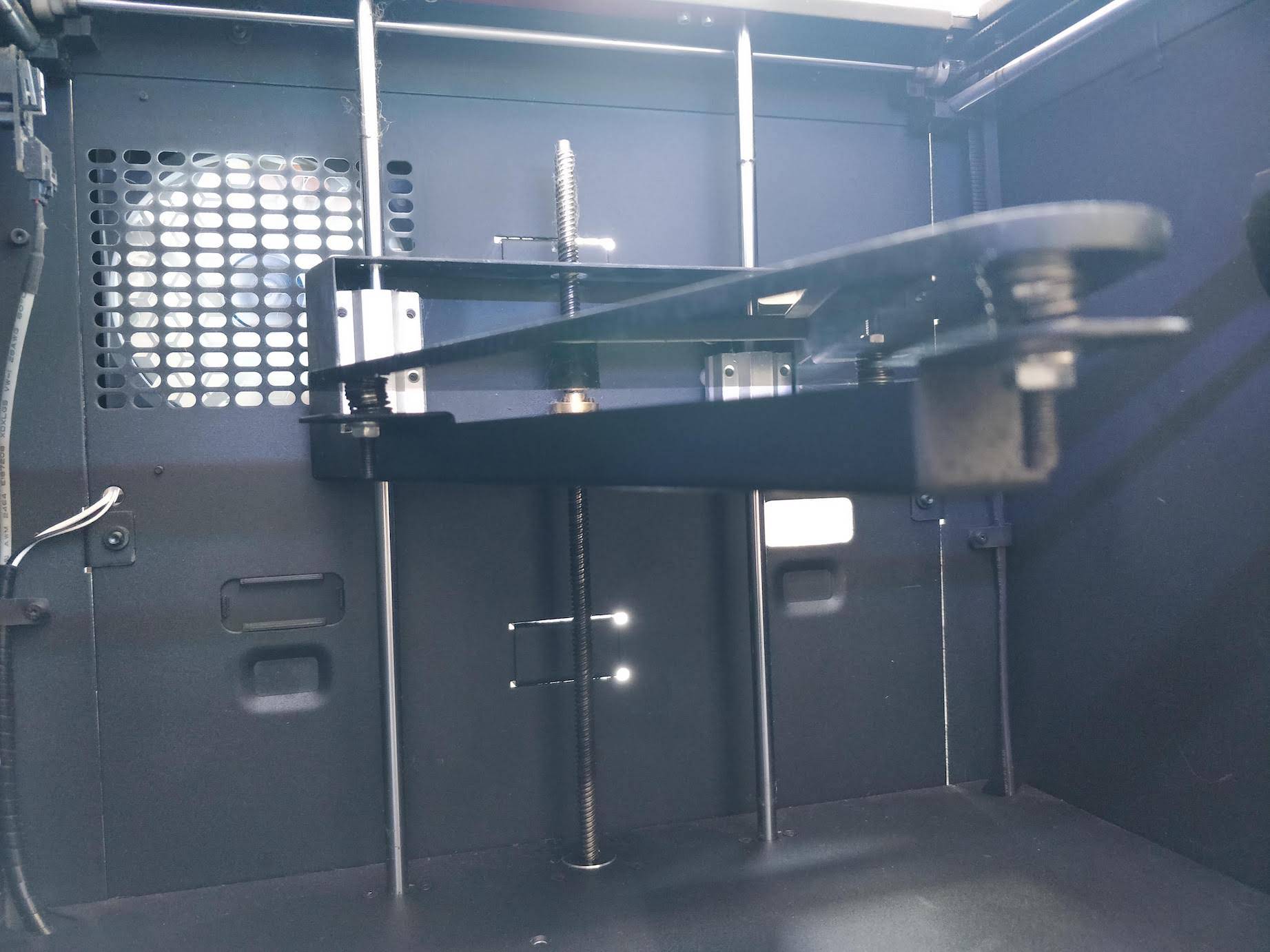

Voici comment mon support de build plate est foutu :
Je ferai mes commandes une fois que le confinement sera un peu plus avancé. Un heatbed n'est pas vraiment de l'ordre de premiÚre nécessité (idem pour l'Ender).

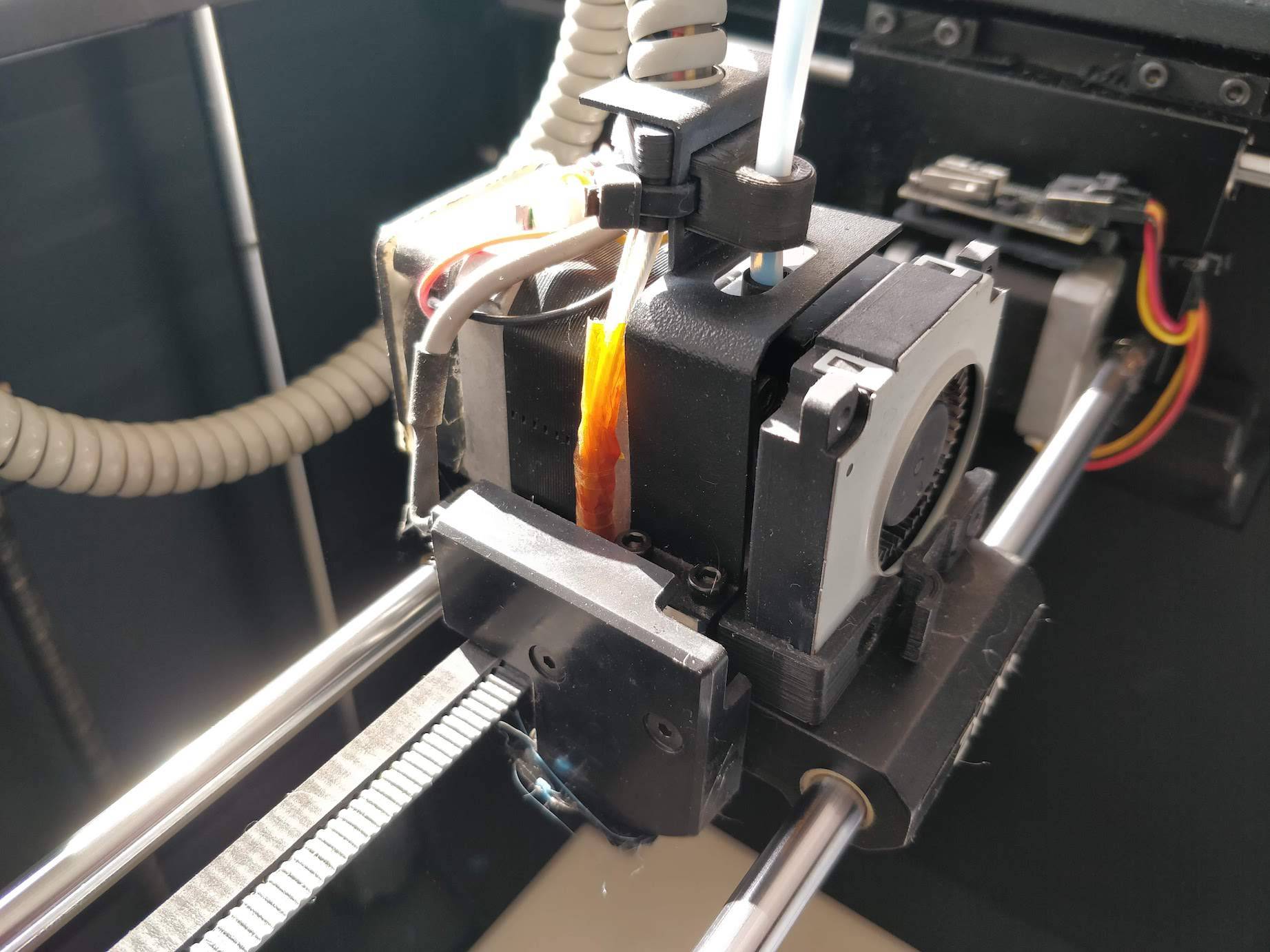

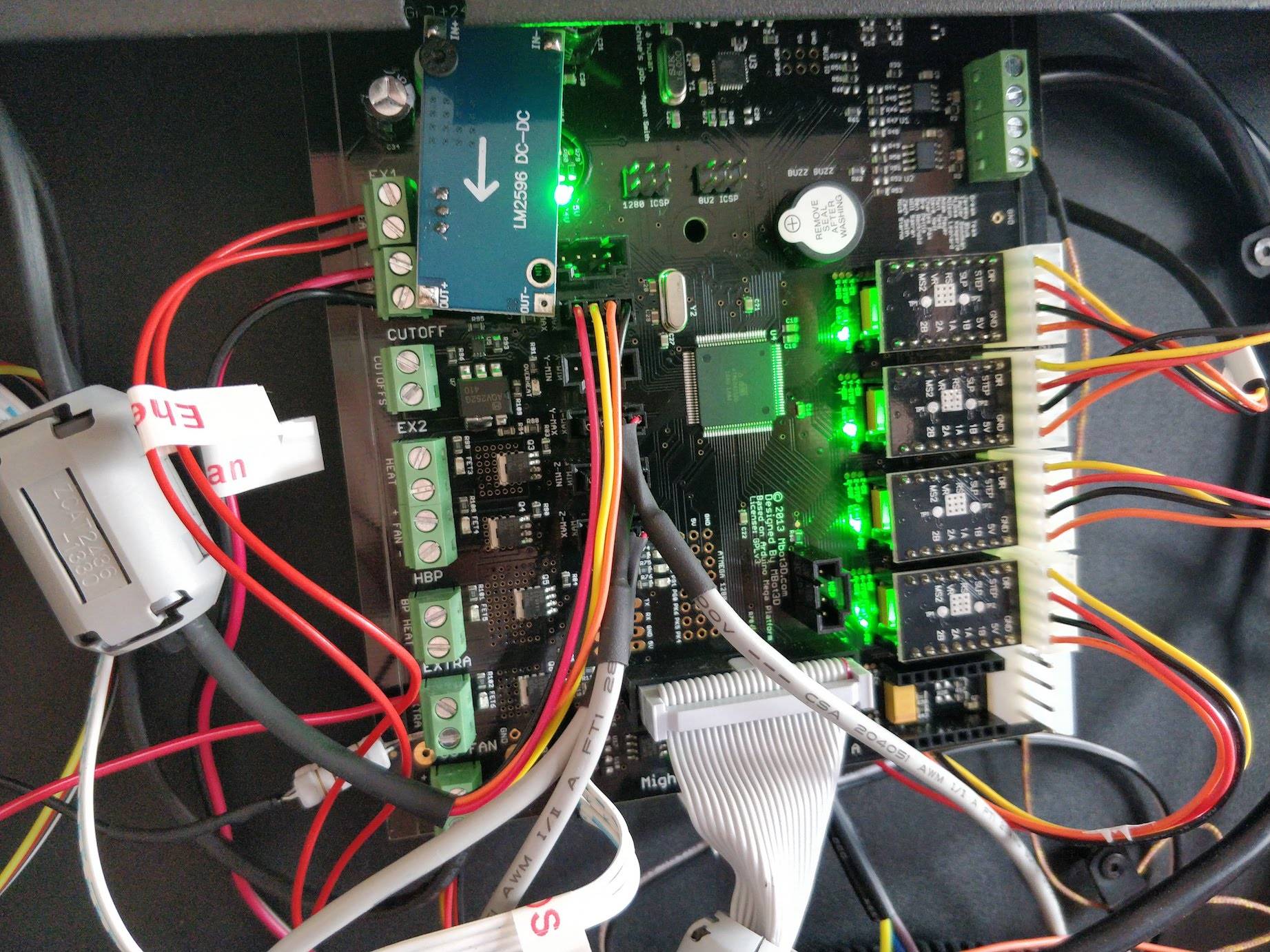

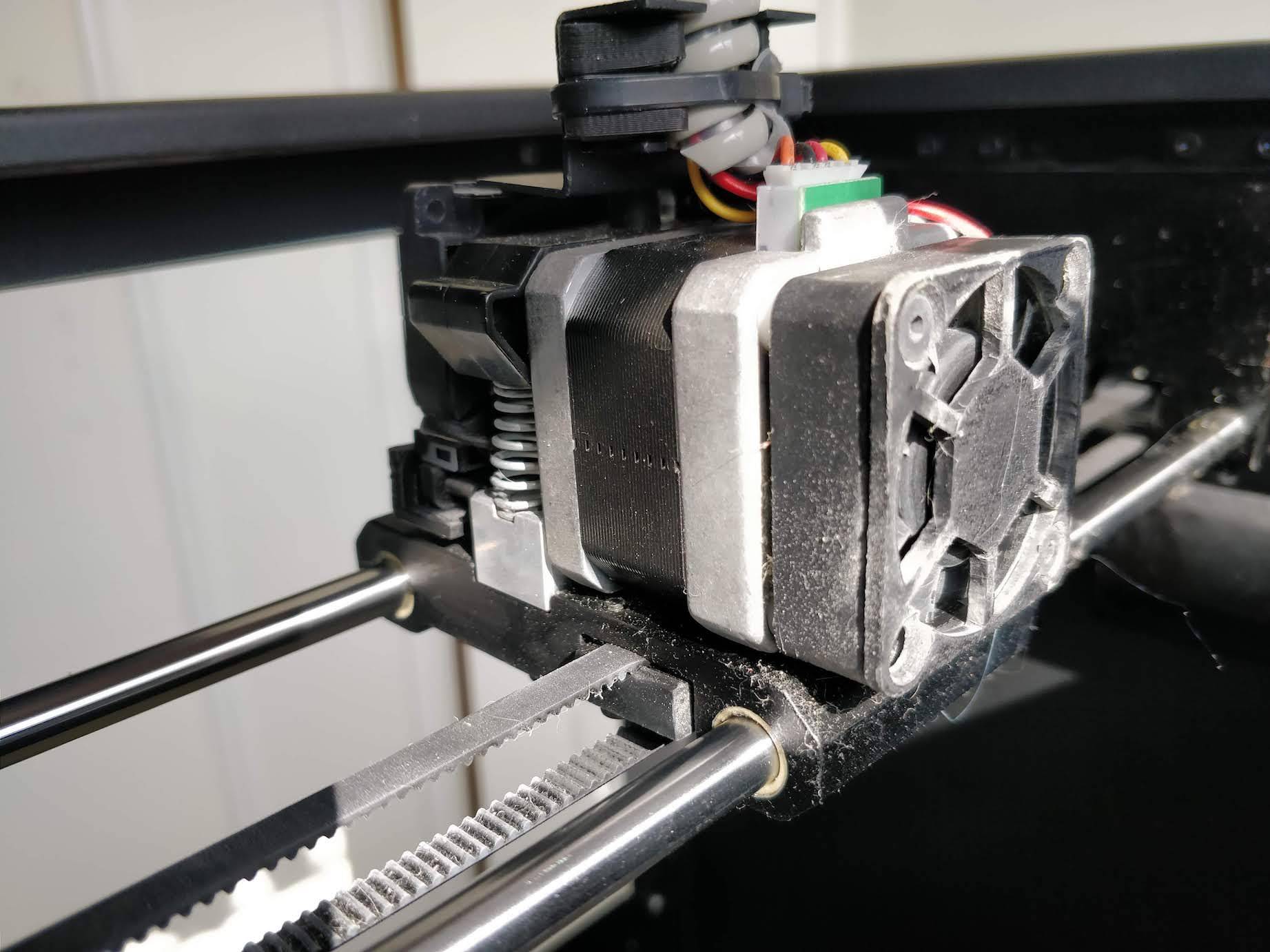

Sinon j'avance un peu dans le reverse engineering :
- Ventilo Extrudeur 24V, s'allume lorsque la buse dépasse les 50°C
- Ventilo de refroidissement filament : 12V avec 2x 120R pour abaisser le 24V à 12,8V. Il marche EN TOUT OU RIEN !!!! C'est normal ça ????
Moi qui me faisait ch*** à essayer d'ajuster le cooling sur mes impressions 🙄
Pareil y'a une bande LED RGB, cùblé en RGB mais elle n'a jamais fonctionné qu'en blanc... Ils auraient dû en foutre une monochrome blanc en direct sur l'alim...
Bref, c'est une bonne dĂ©couverte mĂȘme si je pense la remplacer par une WS2812 qui traine dans le coin. A voir, j'ai une autre idĂ©e qui peut ĂȘtre mĂ©ga canon.
On voit le ventilo de filament cùblé en bas à gauche, sur EXTRA et avec les 2 superbes résistances.
Il doit ĂȘtre bien bricolĂ© leur FW car en faisant des recherches sur cette carte, cette sortie semble pas utilisĂ©e...
il y a 10 minutes, Pimousse a dit :
Si c'est comme ça, encore mieux : il n'y a rien à faire, le tripode de réglage existe déjà, juste à remplacer les écrous par des knobs descendant plus bas (gros doigts inside)
Restera Ă  assujettir le new bed au triangle supĂ©rieur mobile, tout en intĂ©grant une isolation thermique entre les deux, ça devrait pas ĂȘtre sorcier non plus
Si comme tu le crains les pinces risquent de ne pas passer, tu peux clipser la vitre et le hotbed ensemble avec du profilé alu en U de chez le roi Pinpin (quand ça rouvrira, un jour)

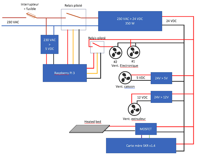

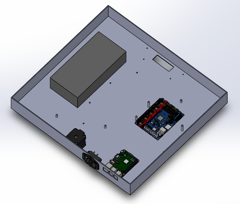

Le boulot avance bien, j'ai quasi fini de modĂ©liser la rĂ©partition de l'Ă©lectronique dans le compartiment d'origine 👍
Ca va me permettre de créer les supports pour fixer les nouveaux éléments sur les entretoises/trous/vis d'origine + cloison de ventilation (j'en parlerai plus tard).
Le schéma élec est aussi terminé.
Le ventilo électronique #2 c'est en option, ça dépendra de l'efficacité du 1er et du bon design (ou pas) de ventilation à venir.
il y a 1 minute, Yo' a dit :
Le 24V étant mieux pour les drivers moteur.
Dans la mesure oĂč je vais ajouter un MOSFET pour le heated bed (voir schĂ©ma ci-dessus), je suis libre de partir sur n'importe quelle tension. Mais cela implique 2 alim...
Le reste étant d'origine à 24VDC.
Bref, ça bosse ! N'hĂ©sitez pas Ă  me dire si quelque chose vous saute aux yeux. 🙏

Pourquoi deux ventilos pilotés par le Raspi ?
Un seul est commandé, l'autre est ON en permanence. Je pense partir sur des 60mm 24V Sunon (je peux pas plus gros).
J'ai fait ce choix dans le cas oĂč le premier ne serait pas assez costaud.
