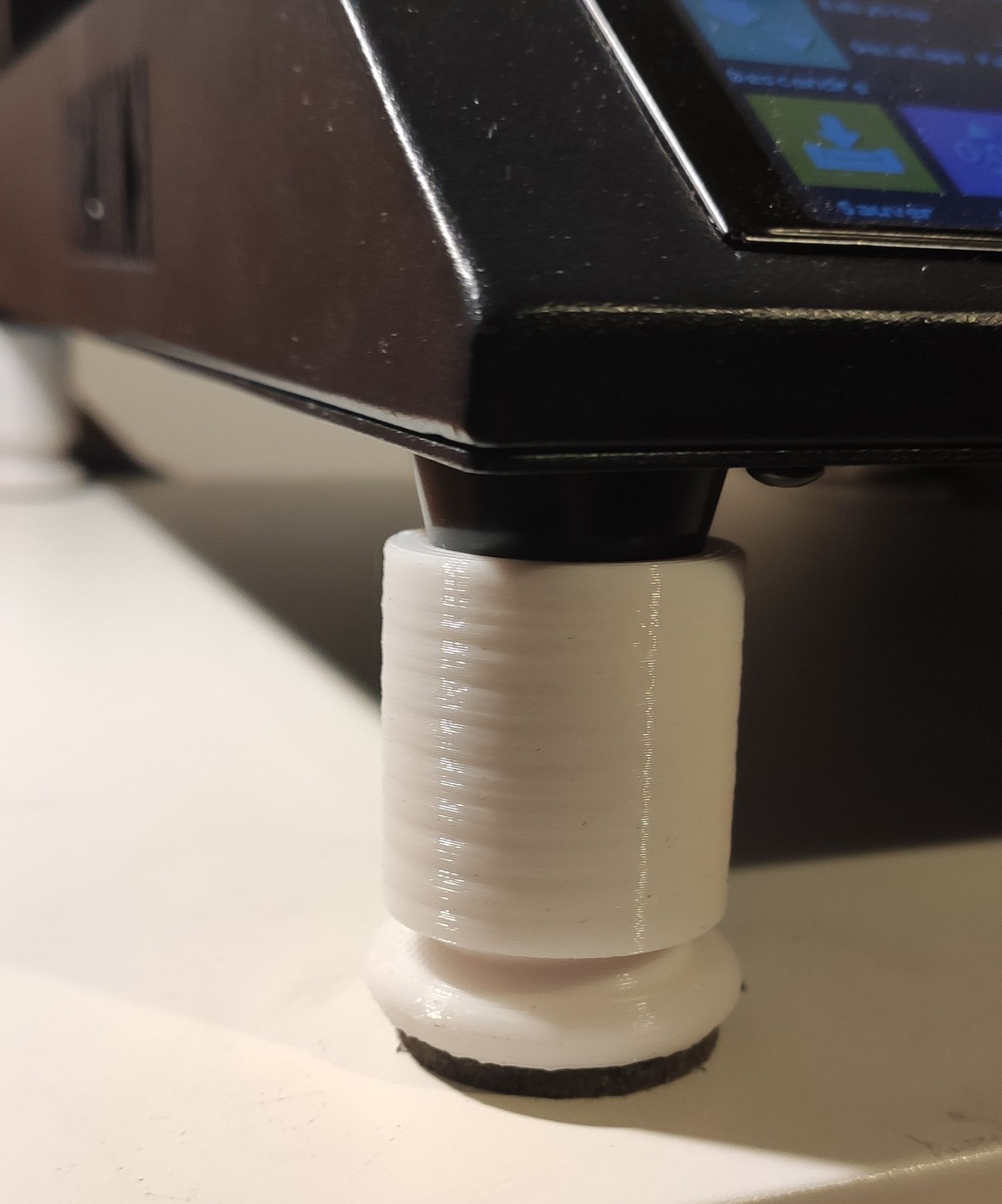

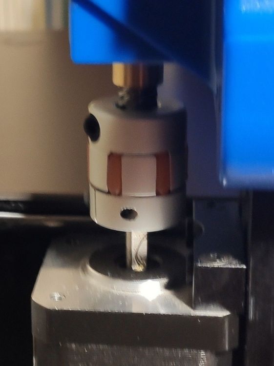

Yoann Musin Posté(e) Février 7, 2021 Auteur Posté(e) Février 7, 2021 (modifié) Dernière modification de ma génius - Changement des coupleurs moteurs/ axes Z : ref : https://fr.aliexpress.com/item/4000767728395.html?spm=a2g0s.9042311.0.0.2b2b6c37KwqGIE - modélisation de pieds réglable pour mettre de niveau l'imprimante - j'ai enlevé la couroi de synchronisation des axes Z : stl en pièce jointe - Mise à jour du firmware avec la dernière version de molise : https://www.thingiverse.com/thing:4589399 et activation de la fonction "Z align" et ajout de la commande G34 dans mon gcode de demmarage. Merci à David le créateur de "Molise" pour les conseils. pied genius partie B bis.stl pied genius partie A bis.stl Modifié (le) Février 7, 2021 par Yoann Musin
MrMagounet Posté(e) Février 7, 2021 Posté(e) Février 7, 2021 Tu me diras si tu vois un réel intérêt d'avoir changer les coupleurs sur la Genius. 1

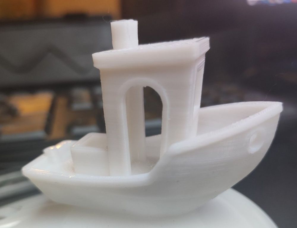

Yoann Musin Posté(e) Février 8, 2021 Auteur Posté(e) Février 8, 2021 Il y a 13 heures, MrMagounet a dit : Tu me diras si tu vois un réel intérêt d'avoir changer les coupleurs sur la Genius. voici quelques photos d'un benchy que je viens de faire en 0.12

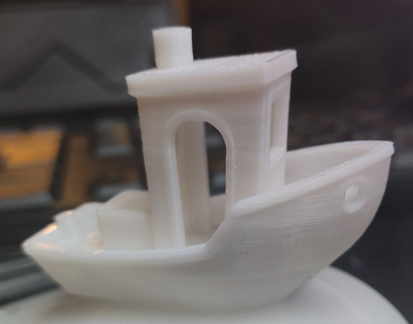

MrMagounet Posté(e) Février 8, 2021 Posté(e) Février 8, 2021 @Yoann Musin le Benchy est très propres mais que donnais un Benchy avec les coupleur d'origine ?

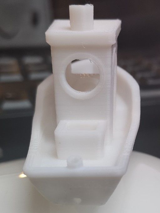

Yoann Musin Posté(e) Février 8, 2021 Auteur Posté(e) Février 8, 2021 il y a 31 minutes, MrMagounet a dit : @Yoann Musin le Benchy est très propres mais que donnais un Benchy avec les coupleur d'origine ? comme j'ai changé plusieurs choses sur l'imprimante depuis le dernier benchy, voici le dernier que j'avais fait
Yoann Musin Posté(e) Février 8, 2021 Auteur Posté(e) Février 8, 2021 Il y a 8 heures, MrMagounet a dit : @Yoann Musin le Benchy est très propres mais que donnais un Benchy avec les coupleur d'origine ? je suis pas sur que la qualité change beaucoup

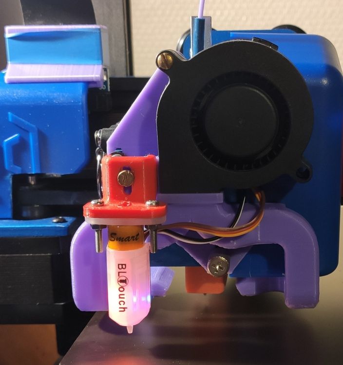

Yoann Musin Posté(e) Février 16, 2021 Auteur Posté(e) Février 16, 2021 voici mon dernier changement : - j'ai réinstallé ma couroi de synchronisation, j'ai eu des trucs bizarre. Je referai un essai plus tard - nouveau conduit de ventilation pour la buse avec un nouveau ventilateur 5015 : https://www.thingiverse.com/thing:4741530?fbclid=IwAR3ibiV_yxsvve4vyB4f54kk4fQE7einDTHaPsVf-LQdUmQOzWjgproowqY
MrMagounet Posté(e) Février 16, 2021 Posté(e) Février 16, 2021 Cela doit piquer les Oreilles avec le 5015 (j'ai pas voulu y passer pour cela). Conseil @Yoann Musin met les ressort au niveau des visse de ton BLT sa évitera les dégâts en cas de soucis.
Yoann Musin Posté(e) Février 16, 2021 Auteur Posté(e) Février 16, 2021 il y a 23 minutes, MrMagounet a dit : Cela doit piquer les Oreilles avec le 5015 (j'ai pas voulu y passer pour cela). Conseil @Yoann Musin met les ressort au niveau des visse de ton BLT sa évitera les dégâts en cas de soucis. c'est plus bruyant, mais raisonnable. pour les ressorts sur le BL-touch, c'est prévu, mais je sais plus où je les ai rangé !!!! Je suis entrain de faire un test actuellement : https://www.thingiverse.com/thing:2975429?fbclid=IwAR1sPUgAeQgG-5EGldvFFeBACSw2TA6RYtEr2TMIhMw2ebo38HXW5TrBWsk

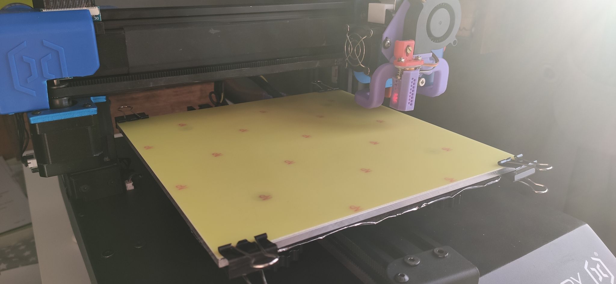

Yoann Musin Posté(e) Mars 25, 2021 Auteur Posté(e) Mars 25, 2021 Nouvelle mise à jour de ma Génius :; Installation d'un nouveau Bed Aluminium de chez abs-3d https://www.abs-3d.de/druckbetten/druckbetten-nicht-magnetisch/artillery/626/artillery-genius-aluminium-druckbett?number=ABS-Genuis-Set2&c=128 j'ai pris la version avec feuille de 1 mm de GFK/FR4. - à la réception, j'ai posé un réglé dessus, aucun défaut de planéité. - installation de la nouvelle résistance de chauffe et câblage - 1er essai d'impression, ca accroche super bien comme revêtement (GFK/FR4), jamais entendu parler de ce revêtement, et vous ??? - par contre, quand je fais un test de mon bed avec octoprint, j'ai toujours un résultat médiocre qui correspond pas au véritable état de mon bed. je conclus donc comme je cela viens des roues ou du profilé !! j'ai commandais de nouvelle roues en iglidur V 625ZZ, si après j'ai toujours le même résultat se que je crains, il faudra que je change le profilé. Je commençais à chercher déjà usiné comme d'origine, mais je trouve pas !!!!
MrMagounet Posté(e) Mars 25, 2021 Posté(e) Mars 25, 2021 Belle Upgrade @Yoann Musin tu me diras ce que tu pense de l'uniformité de la chauffe sur le bed.
Yoann Musin Posté(e) Mars 26, 2021 Auteur Posté(e) Mars 26, 2021 Il y a 18 heures, MrMagounet a dit : Belle Upgrade @Yoann Musin tu me diras ce que tu pense de l'uniformité de la chauffe sur le bed. désolé, mais je n'ai pas de thermomètre adéquat pour faire un relevé. Par contre au touché, pour moi la température est beaucoup plus homogènee sur tout le bed.
M1K3D0 Posté(e) Mars 26, 2021 Posté(e) Mars 26, 2021 @Yoann Musinoui le FR4 je connais j'en ai 2 en 1mm et 1 en 2mm c'est pour moi bien mieux que le pei mais il à un défaut... il gondole un peu au fur et à mesure des chauffe tu verras il faut le retourner de temps en temps et pas plaindre les clips pour le maintenir bien à plat. j'attend impatiemment une base aimantée fine pour tester avec une feuille de fer de magnétiser ces plaques (il y aurait plus de problème ou ça gondole et pouvoir les changer à la volée c'est top) pour pas avoir à les coller en définitif sur le bed. si un jour ca accroche moins bien : laine d'acier 000 et ça repart et si vraiment elle a vécue : papier à poncer 400 concernant le profilé douteux. teste en changeant tes roues, mais pour moi le seul moyen radical a été des rails à la place des roulettes. je suis sur une X1 mais elle sont un peu sœurs les 2.
