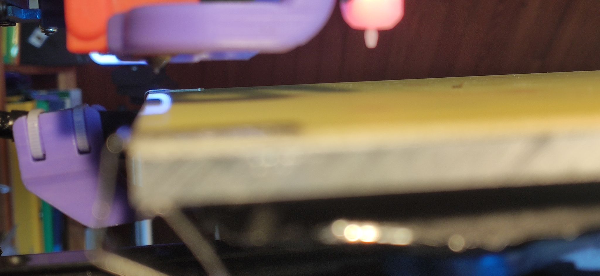

Pour le Home Y, j'ai bien compris que je dois le décaler, par contre fait-il réduire dans le slicer la taille du plateau pour éviter que celui-ci demande d'aller plus loin que possible pas la machine ?
Lien vers le commentaire
Partager sur d’autres sites
Pour le slicer normalement non rien a toucher. Il suffit que ta machine sache où est son 0.  Il doit y avoir suffisamment de marge de mouvement du plateau. Actuellement si tu tire vers l'avant le plateau à la main ta buse  doit aller plus loin que le plateau non?
il y a 12 minutes, M1K3D0 a dit :
ma buse s'arrête actuellement juste au bord du plateau, peut être 1 millimètre avant d'être dans le vide.
il y a 19 minutes, Yoann Musin a dit :
A la main, je suis au max
Envoyé de mon Mi 9T Pro en utilisant Tapatalk
Tu utilise quels firmware ? car si les paramètres sont comme sur le firmware par défaut ou le mien, le endstop Y est definit a Y = -5 ce qui indique que le Pont 0 du Y comment 5mm en revenant du Y min. Dans ce cas si besoin tu peux definir pour le Y endstop Y = 0 il commencera donc directe a l'endroit du endstop Y pour dire ici comment le Point 0 du Y.
Ou sans toucher au firmware reculer le Y Endstop de 5mm.

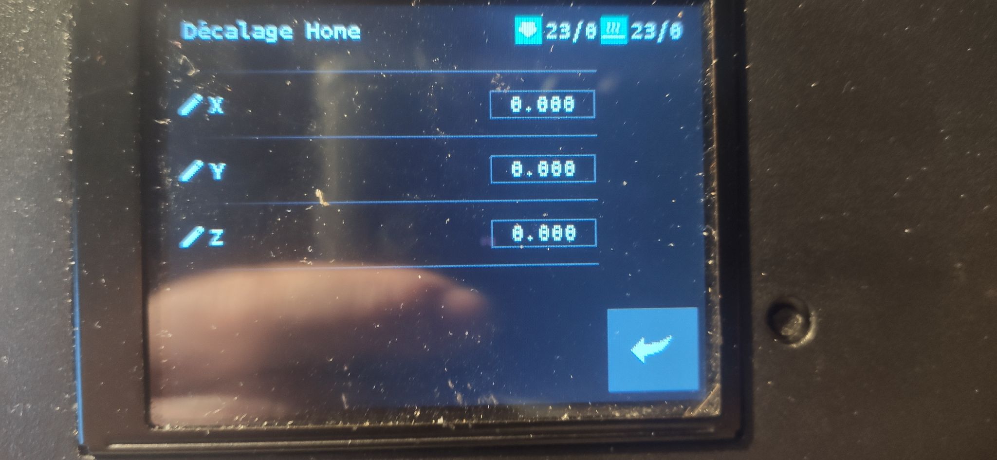

Je suis sur molise,
si je regarde sur le TFT, je suis à 0 en décalage de Y
il y a 21 minutes, Yoann Musin a dit :
Je suis sur molise,
Alors il y a fort a parié que sur Molise David est définit le Endstop Y = 0. Donc si la buse avance de plus de 5mm cela peux t'obliger a reculer quelques peux ton Y endstop. Cela sera a voir.
il y a 9 minutes, MrMagounet a dit :

1 . Je suis presque en buté avec les pièces de rajouter pour la fixation de la courroir (avec la modification pour le rail en Y)
2. Au pire je dit sur mon slicer que le plateau est plus petit en Y, je sais pas s'il y a aussi une valeur à changer dans le firmware ??? (remplacer le 225 par 115 par exemple)
