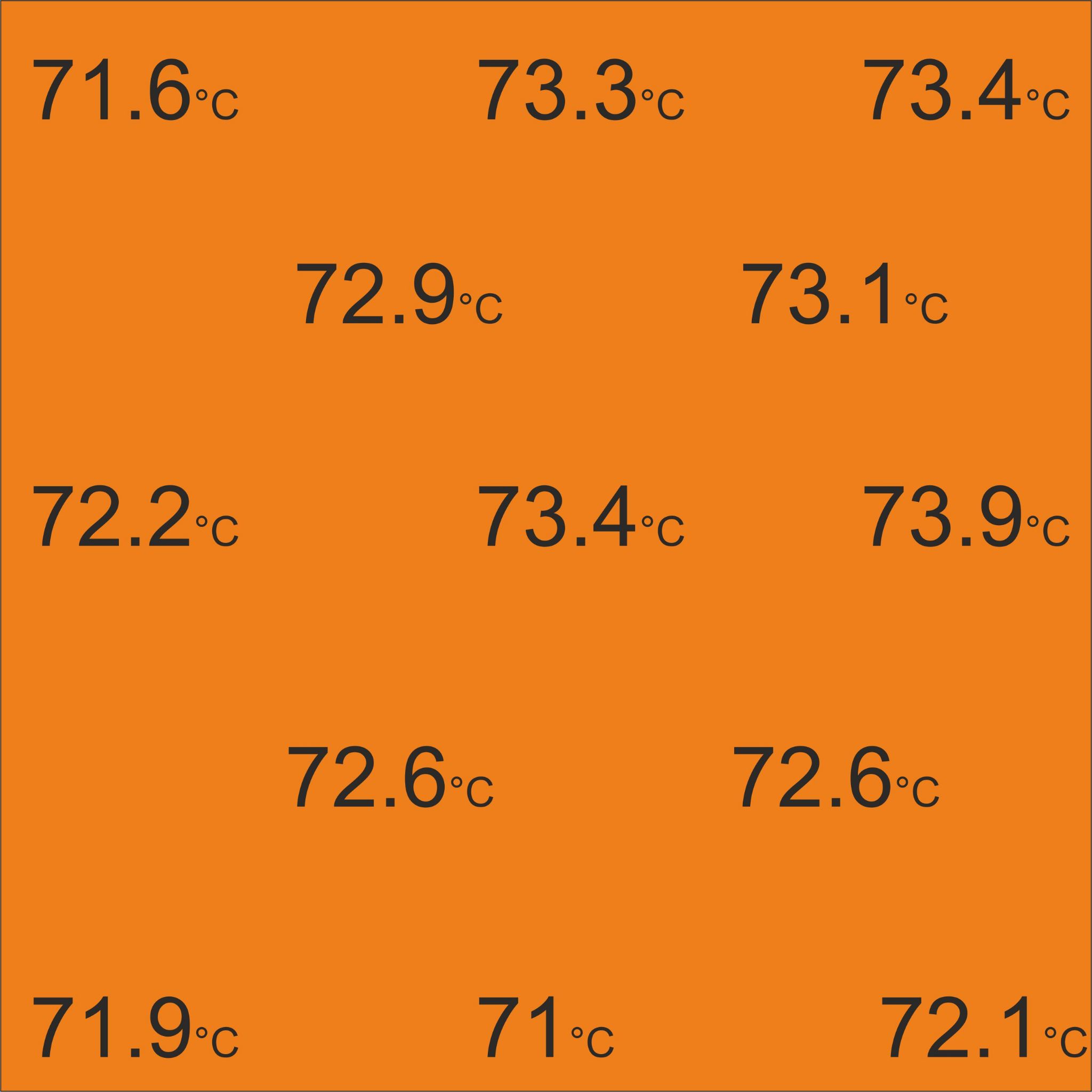

Bonjour @MrMagounet, voici un relevé des températures pour une consigne à 80°C
Merci pour le relevé Yoann, a ce que je vois la répartition de chaleur me semble plus homogène que sur le bed d'origine
Oui c'est carrément plus homogène,
Au bout de combien de temps tu as fais le relevé ? Perso avec l'alu à 80 ai bout de 10-15 minutes en touchant la tranche du bed je me brûle....
J'ai pas fait attention, je refais un test demain en attendant 15 min
à l’instant, Yoann Musin a dit :
Top merci! Tu utilises quel matériel pour mesurer ? Je suis curieux du résultat que je trouve déjà très bon comme le dit @MrMagounetplus homogène que le verre (qui joue bien son rôle d'isolant pour le coup !)

fluctuation de 5% environs c'est pas trop mal, cela vas finir par me faire envie d'essayer ce bed alu. Bon je vais déjà attendre de voir si j'arrive a avoir une 2 eme Genius et je me deciderais.

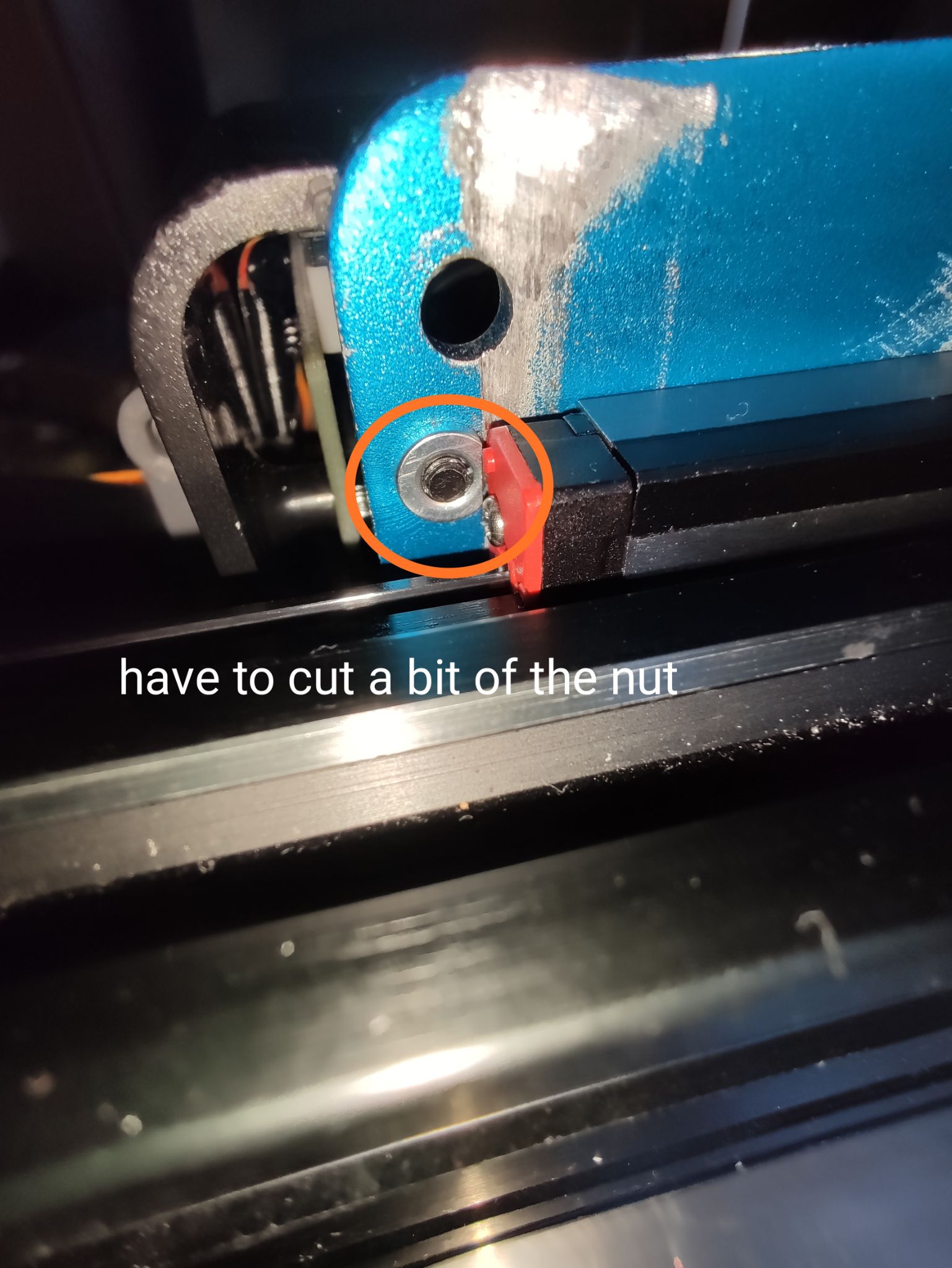

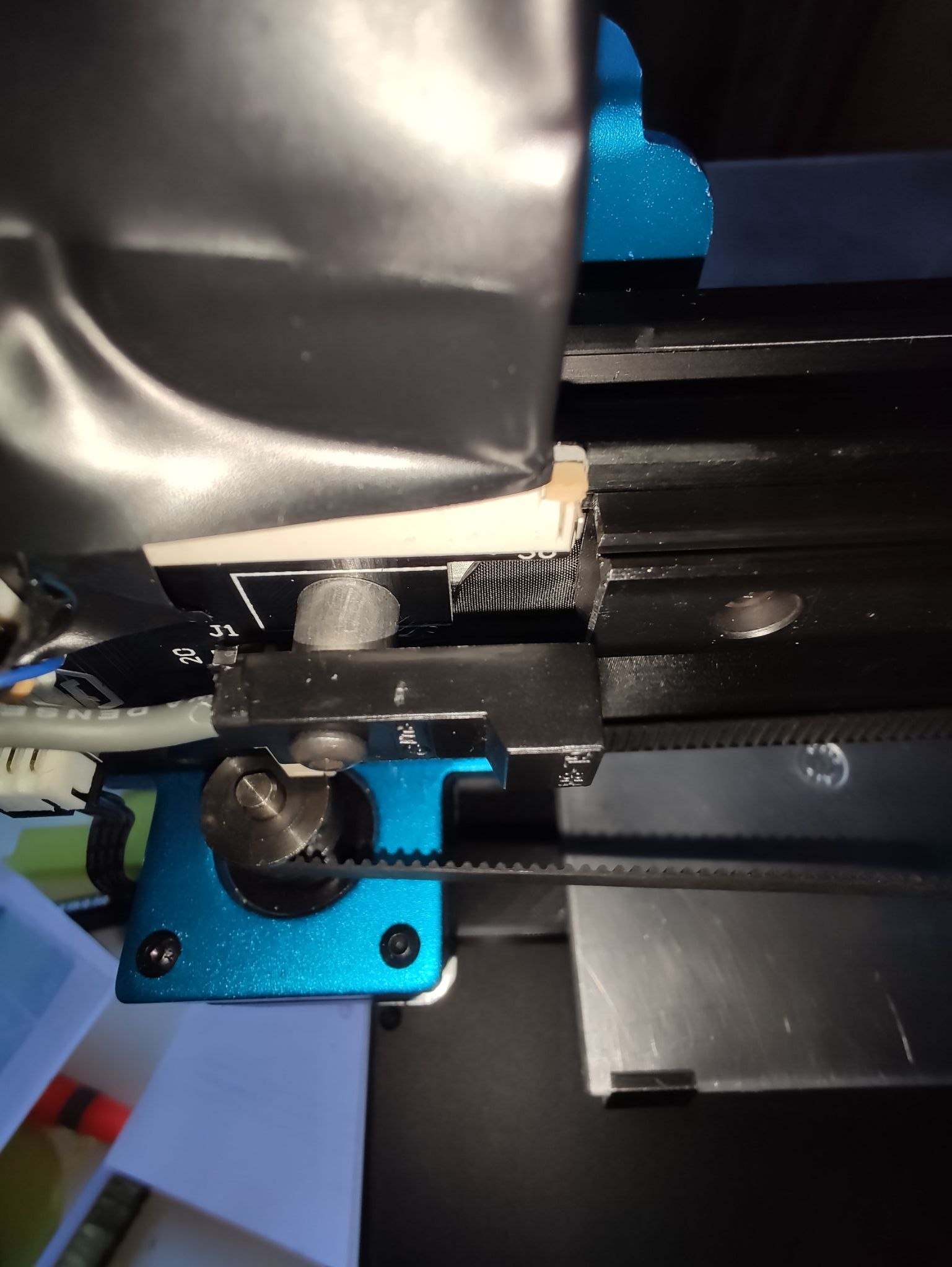

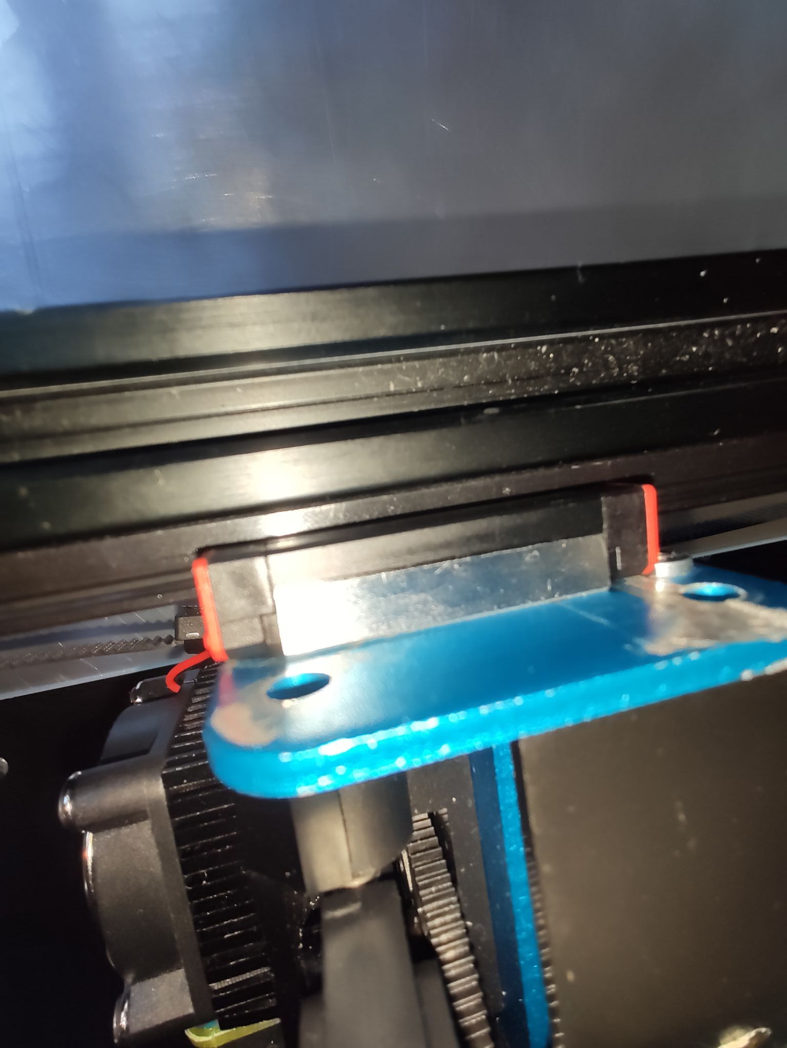

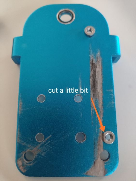

@M1K3D0a y réfléchir, j'aurai peu être du commander pour mettre un rail pour la tête d'extrusion.
Tu as un peu d'info et de conseil sur le sujet s'il te plait ?

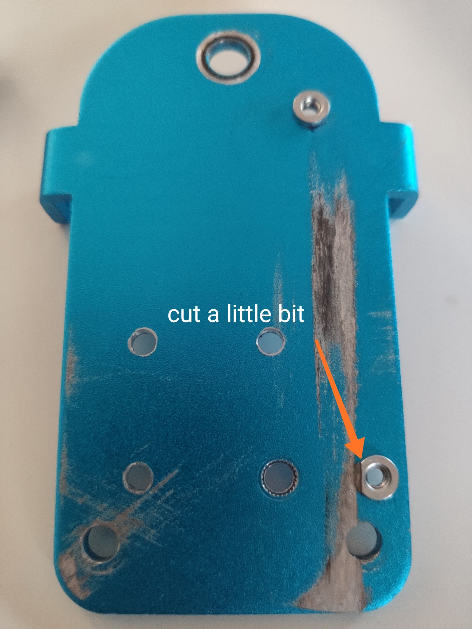

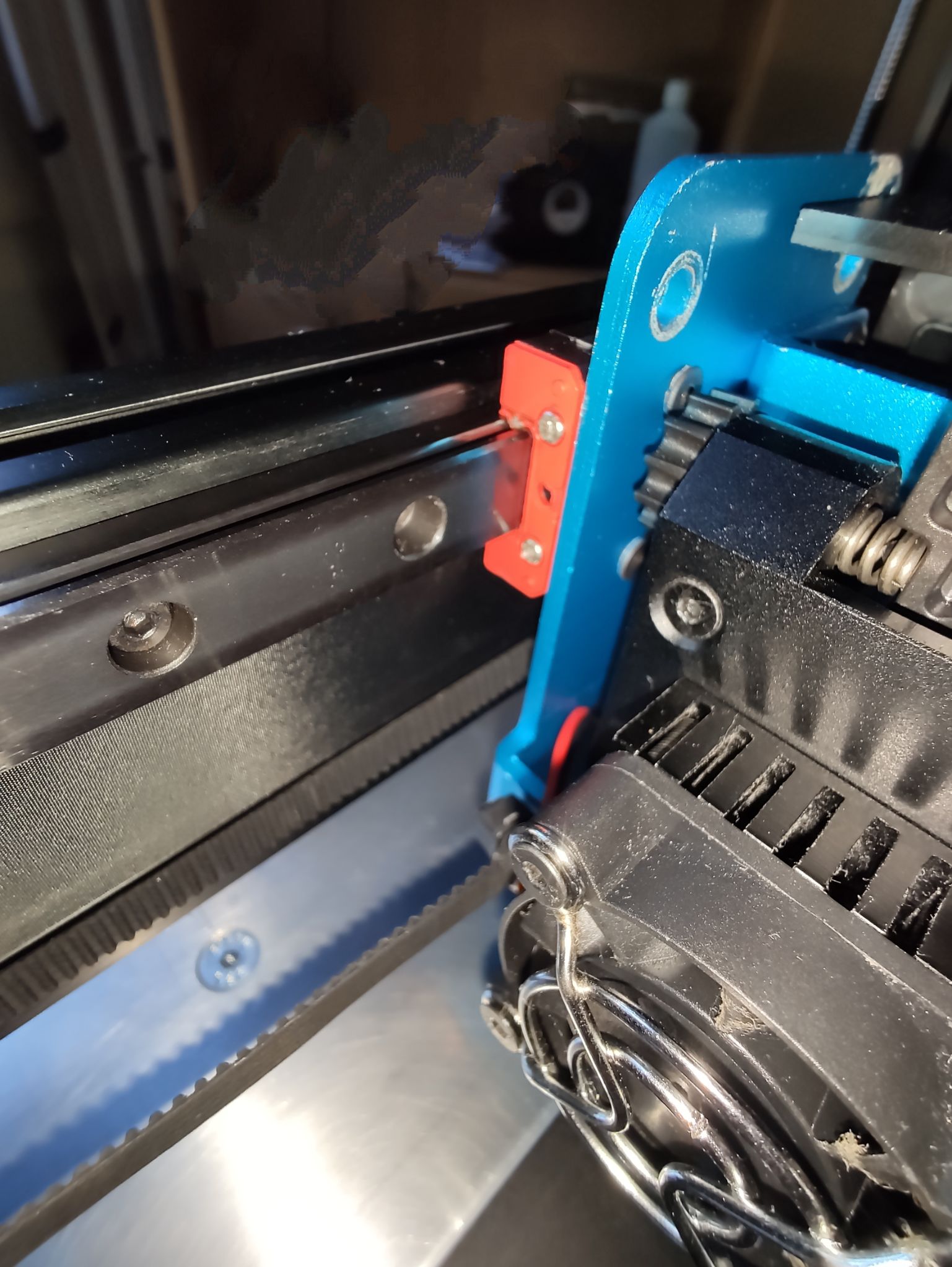

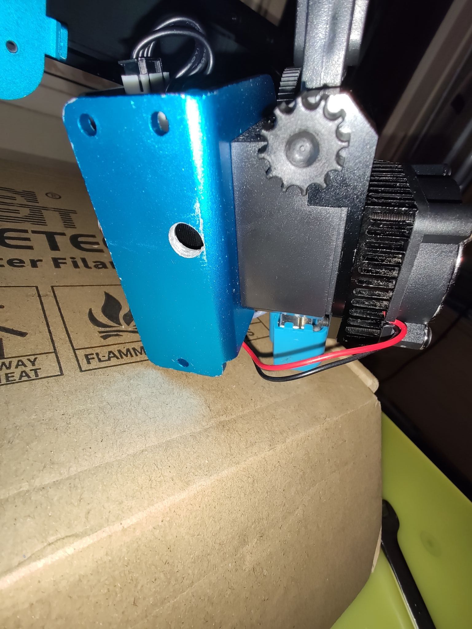

Oui c'est pas mal aussi mais peut être un peu plus pénible à mettre en place. Il existe des mods avec des adaptateurs à imprimer mais j'aime pas car tu peux pas forcément tendre les courroies comme tu veux (même en PETG les accroches pour la courroie sont fragiles)
Ça avance l'extrudeur de 10-12 mm donc avec un support en plus ça accentue le phénomène.
Tu peux adapter le chariot d'origine.
J'ai fait quelques photos quand je l'ai fait.
Bon on doit pouvoir faire plus propre ou passer un coup de peinture.
@Yoann Musinoui il faut donner la nouvelle valeur de Y en home.
Dans mon cas -9 pour que le 0 d'impression soit à 5mm du bord du plateau. C'est pas gênant (du moins sur la X1) car il y a de la marge sur le mouvement du plateau, je veux dire par là que ça ne m'a pas fait perdre de surface d'impression.
