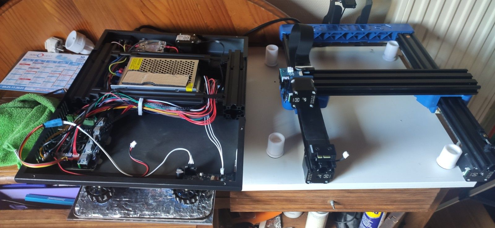

Yoann Musin Posté(e) Avril 16, 2021 Auteur Posté(e) Avril 16, 2021 il y a 8 minutes, M1K3D0 a dit : @Yoann Musin tu as les mêmes valeurs sur l'écran quand tu fais un home y x ? Trop tard pour regarder pour le moment, j'ai commencé le démontage, j'ai pas d'impression urgente à faire actuellement. Autant prendre mon temps pour préparer l'arrivé du rail
M1K3D0 Posté(e) Avril 16, 2021 Posté(e) Avril 16, 2021 T'as pas trainer ! Dans le pire des cas tu changes la valeur dans le slicer mais surtout dans le firmware c'est lui qui limitera les mouvements du plateau pour éviter de faire forcer le moteur en course max si tu fais avancer un peu trop avec l'écran par exemple. De tête c'est dans le config.h là où tu défini la taille de la machine. define Y_BED_SIZE 220 normalement. A adapter à la course réel mais ton bed alu est sûrement plus grand que 220 non?
Yoann Musin Posté(e) Avril 16, 2021 Auteur Posté(e) Avril 16, 2021 il y a 2 minutes, M1K3D0 a dit : A adapter à la course réel mais ton bed alu est sûrement plus grand que 220 non? il fait 230 mm
M1K3D0 Posté(e) Avril 16, 2021 Posté(e) Avril 16, 2021 Ok tu perdra pas grand chose alors peut être même rien si tu peux mettre une courroie un peu plus longue et tirer le tendeur avant un peu plus en avant

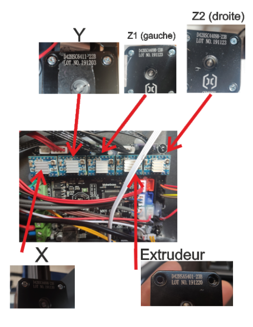

Yoann Musin Posté(e) Avril 17, 2021 Auteur Posté(e) Avril 17, 2021 aujourd'hui, je continu le démontage afin de vérifier les référence de mes moteurs et vérification du serrage de tous les borniers de connexion.
MrMagounet Posté(e) Avril 17, 2021 Posté(e) Avril 17, 2021 il y a 10 minutes, Yoann Musin a dit : aujourd'hui, je continu le démontage afin de vérifier les référence de mes moteurs et vérification du serrage de tous les borniers de connexion. Hésite pas a me remonter les référence de tes moteurs que je verifie sur un imprimante de plus si il y a encore une différente de ref moteur. Profite en pour réglé le Vref si pas déjà fait. Pour le Marlin au pire on verra ensemble par la suite et je t'expliquerais quoi changer en fonction des besoins, même si j'utilise mes propres firmware et pas le molise, Marlin reste Marlin je pourrais facilement te guider sur les 2 firmware CM et TFT.
Yoann Musin Posté(e) Avril 17, 2021 Auteur Posté(e) Avril 17, 2021 Hésite pas a me remonter les référence de tes moteurs que je verifie sur un imprimante de plus si il y a encore une différente de ref moteur. Profite en pour réglé le Vref si pas déjà fait. Pour le Marlin au pire on verra ensemble par la suite et je t'expliquerais quoi changer en fonction des besoins, même si j'utilise mes propres firmware et pas le molise, Marlin reste Marlin je pourrais facilement te guider sur les 2 firmware CM et TFT.Super merci,Je suis partie de chez moi actuellement.Je regarde dans la journée pour te remonter les références des moteurs pour régler mes Vref que j'ai jamais faitEnvoyé de mon Mi 9T Pro en utilisant Tapatalk
Yoann Musin Posté(e) Avril 17, 2021 Auteur Posté(e) Avril 17, 2021 @MrMagounet, voici les références de mes moteurs X : D42HSC4009B-23B Y : D42HSC6411-22B Z1 : D42HSC4009B-23B Z2 : D42HSC4009B-23B Extrudeur : D42HSA5401-23B
Ludovic036 Posté(e) Avril 17, 2021 Posté(e) Avril 17, 2021 (modifié) Bonjour Yoann, Pour le moteur extrudeur il te faut 0.64 en réglage Les autres je pourrai pas te dire sur mais 2 Genius j'ai pas les même moteur a part celui extrudeur. Moi j'ai en référence moteur: X : 17HS4401S-24 Y : 17HS8401S-22 Z1 : 17HS4401S-24 Z2 : 17HS4401S-24 Extrudeur : D42HSA5401-23B Modifié (le) Avril 17, 2021 par Ludovic036 1
Yoann Musin Posté(e) Avril 17, 2021 Auteur Posté(e) Avril 17, 2021 il y a 41 minutes, Ludovic036 a dit : Bonjour Yoann, Pour le moteur extrudeur il te faut 0.64 en réglage Les autres je pourrai pas te dire sur mais 2 Genius j'ai pas les même moteur a part celui extrudeur. Moi j'ai en référence moteur: X : 17HS4401S-24 Y : 17HS8401S-22 Z1 : 17HS4401S-24 Z2 : 17HS4401S-24 Extrudeur : D42HSA5401-23B On a tous les moteurs différents, je peux trouver où le Vmax pour chaque référence, il y a un site dédié ?
MrMagounet Posté(e) Avril 17, 2021 Posté(e) Avril 17, 2021 il y a 4 minutes, Yoann Musin a dit : On a tous les moteurs différents, je peux trouver où le Vmax pour chaque référence, il y a un site dédié ? y a plusieurs modèle de moteur suivant la Serie de Genius ou X1. Comme la dit Ludo Pour le E ton Vref est de 0.64v. E = D42HSA5401-23B = Imax 0.8A => Vref = 0.64v X = D42HSC4009B-23B = Imax 1.5A => Vref = 1.20v Y & Z = impossible de trouver des infos exact sur leur Courant Max => Si l'on du principe qu'il y a plus charge leur moteur ne peuvent être plus faible que en X. Je te dirais donc qu'il faudrait un Vref entre 1.20v et 1.36v, par précotions place les a 1.3v et vérifie sur un print de quelques heures que les moteur chauffe pas .
Yoann Musin Posté(e) Avril 17, 2021 Auteur Posté(e) Avril 17, 2021 Il y a 4 heures, MrMagounet a dit : y a plusieurs modèle de moteur suivant la Serie de Genius ou X1. Comme la dit Ludo Pour le E ton Vref est de 0.64v. E = D42HSA5401-23B = Imax 0.8A => Vref = 0.64v X = D42HSC4009B-23B = Imax 1.5A => Vref = 1.20v Y & Z = impossible de trouver des infos exact sur leur Courant Max => Si l'on du principe qu'il y a plus charge leur moteur ne peuvent être plus faible que en X. Je te dirais donc qu'il faudrait un Vref entre 1.20v et 1.36v, par précotions place les a 1.3v et vérifie sur un print de quelques heures que les moteur chauffe pas . Merci, pour Z1 et Z2, c'est la même réf que le X : D42HSC4009B-23B donc 1.2v aussi !!!!!!!! il y a que le Y avec la réf D42HSC6411-22B qui reste un inconnu Je viens de regarder la valeur actuelle, ils sont tous les 5 à 0.93 V
MrMagounet Posté(e) Avril 17, 2021 Posté(e) Avril 17, 2021 il y a 9 minutes, Yoann Musin a dit : Merci, pour Z1 et Z2, c'est la même réf que le X : D42HSC4009B-23B donc 1.2v aussi !!!!!!!! il y a que le Y avec la réf D42HSC6411-22B qui reste un inconnu Je viens de regarder la valeur actuelle, ils sont tous les 5 à 0.93 V Oups Yoann désole j'ai lu les ligne de ludo pour Z 1 et Z2 dans ce cas oui tu peux définir 1.20v 1
Yoann Musin Posté(e) Avril 17, 2021 Auteur Posté(e) Avril 17, 2021 il y a 48 minutes, MrMagounet a dit : Oups Yoann désole j'ai lu les ligne de ludo pour Z 1 et Z2 dans ce cas oui tu peux définir 1.20v voila, c'est réglé. Pas tout a fait à 1.2V (au lieu de 0.9V le réglage d'usine), un peu moins car si je tourné un eu plus, je passé à 1.7V Pour celui de l'extrudeur, je suis passé de 0.9V à 0.64V
MrMagounet Posté(e) Avril 17, 2021 Posté(e) Avril 17, 2021 il y a 2 minutes, Yoann Musin a dit : voila, c'est réglé. Pas tout a fait à 1.2V (au lieu de 0.9V le réglage d'usine), un peu moins car si je tourné un eu plus, je passé à 1.7V Pour celui de l'extrudeur, je suis passé de 0.9V à 0.64V Sa ira sans soucis normalement. 1
Ludovic036 Posté(e) Avril 17, 2021 Posté(e) Avril 17, 2021 Il y a 2 heures, Yoann Musin a dit : voila, c'est réglé. Pas tout a fait à 1.2V (au lieu de 0.9V le réglage d'usine), un peu moins car si je tourné un eu plus, je passé à 1.7V Pour celui de l'extrudeur, je suis passé de 0.9V à 0.64V Au top comme sa ^^ 1

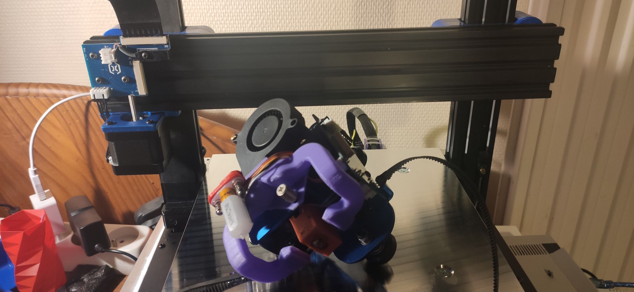

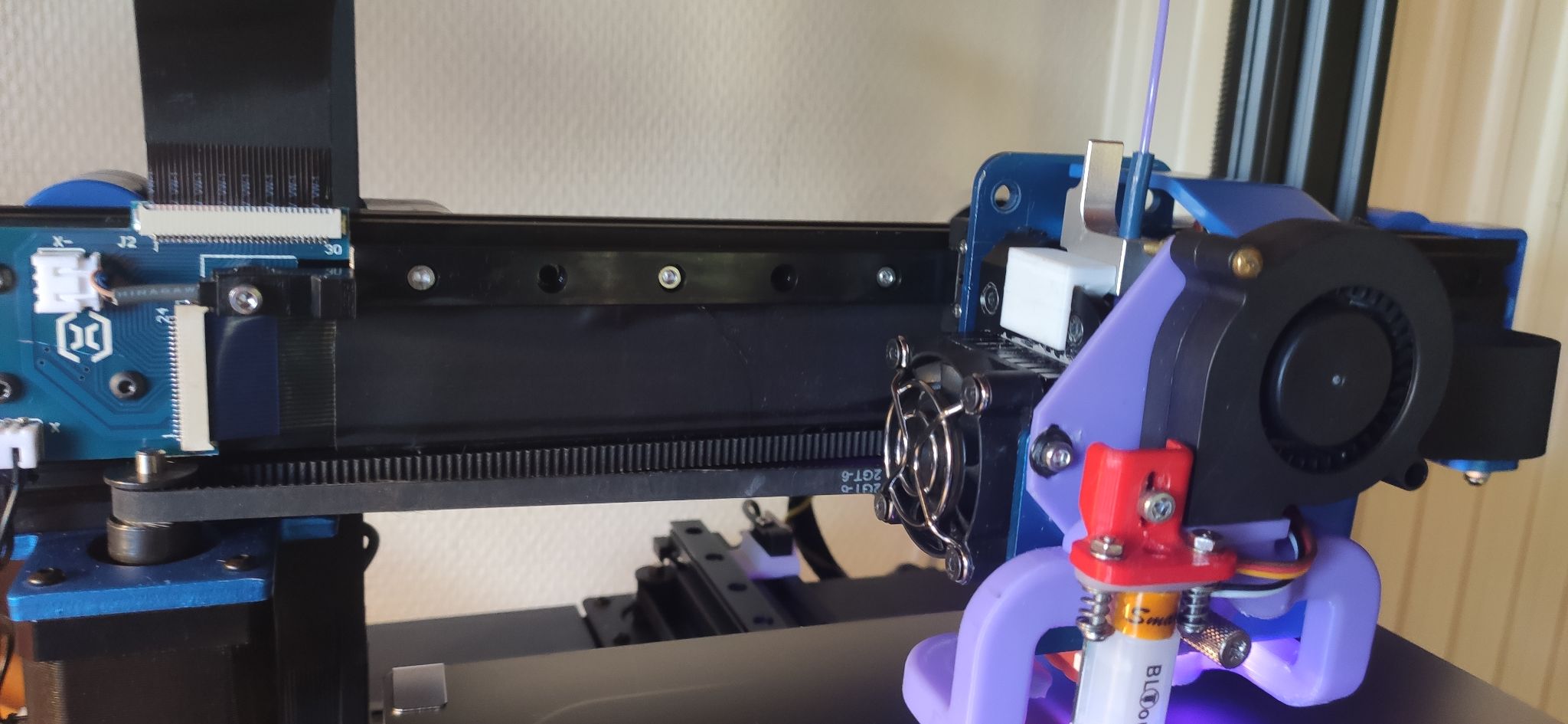

Yoann Musin Posté(e) Avril 19, 2021 Auteur Posté(e) Avril 19, 2021 - Voila, rail linéaire sur l'axe X installé !!!! par contre je pense que je risque d'avoir un souci avec la courroie, comme le chariot est décalé avec le rail, la courroie se tend quand le chariot va sur l'extrémité de droite, je pense que je vais devoir mettre une courroie un peu plus grande et faire un tendeur qui est plus décalé sur la droite. @M1K3D0, as tu le problème ??? - Mise à jour avec le dernier firmware molise faite - c'est parti pour un réglage complet

Yoann Musin Posté(e) Avril 19, 2021 Auteur Posté(e) Avril 19, 2021 @MrMagounet, depuis que j'ai réglé mes tensions de drivers, j'ai un petit sifflement. c'est normal ??
MrMagounet Posté(e) Avril 19, 2021 Posté(e) Avril 19, 2021 il y a 20 minutes, Yoann Musin a dit : non, pas eu de problème pour le retirer. grrr moi ont dirais qu'il est coller il bouge pas le con y a juste a le faire coulisser a gauche normalement et la impossible je vais y aller au marteau moi si ca continue il y a 4 minutes, Yoann Musin a dit : @MrMagounet, depuis que j'ai réglé mes tensions de drivers, j'ai un petit sifflement. c'est normal ?? tu arrive a localiser ou il est percu ton sifflement ?
Yoann Musin Posté(e) Avril 19, 2021 Auteur Posté(e) Avril 19, 2021 il y a 2 minutes, MrMagounet a dit : grrr moi ont dirais qu'il est coller il bouge pas le con y a juste a le faire coulisser a gauche normalement et la impossible je vais y aller au marteau moi si ca continue tu arrive a localiser ou il est percu ton sifflement ? non, c'est quand les moteur son en prise. et c'est pas tout le temps
