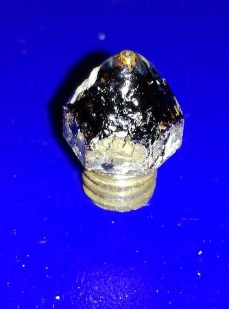

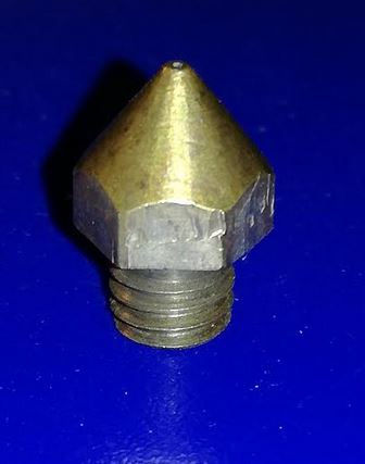

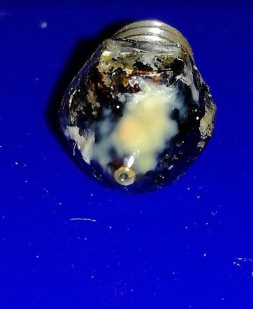

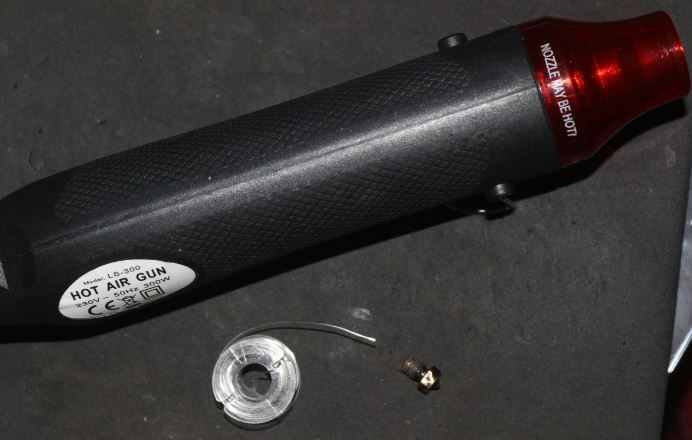

La Bidouille Posté(e) Avril 13, 2016 Partager Posté(e) Avril 13, 2016 (modifié) Le 12/04/2016 at 21:44, Vodevil a dit : alors j'ai refais une tentative à 240° et 250° Je ne pense pas que cette température soit réellement possible avec l'edv6 dans cette configuration .. (pas ce que renvoi la sonde) . De plus elle ne se propage pas jusqu’à l’extrémité de la buse .... il faut au moins supprimer la ventilation. Je viens de casser du filament carbone (c'est extrêmement cassant sous sa forme de filament). pour dévisser la buse je l'ai préchauffé in situ et l'ai finit avec cela. une petite chaufferette (300° je m'en sers aussi pour les gaines thermo ou les composants cms avec soudure en pâte ) pour déboucher je prends du fil résistif pour vapoteuse en 0.35. (du kantal ca vaut 2 balles les 20m chez les bons marchands ... de vapoteuses !) il faut penser dans ce cas à protéger le PLA du corps de la tête Le mieux étant de sortir toute la tête du corps je pense .... elle était totalement colmatée. et si il n'y plus de contact franc avec le filament fondu et le bouchon .... cela ne fond plus (minimum 240° nécessaire pour extruder du carbone.... enfin celui que j'utilise ) en général je n'exprime que mon vécu ...et le met en image... comme toi (même les cagades) Modifié (le) Avril 13, 2016 par La Bidouille 1 Lien vers le commentaire Partager sur d’autres sites More sharing options...

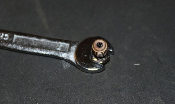

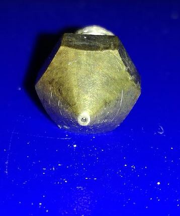

La Bidouille Posté(e) Avril 13, 2016 Partager Posté(e) Avril 13, 2016 Le 13/4/2016 at 17:19, Vodevil a dit : Je prends ça en photo (et voici aussi ma clé à molette pour tenir le bloc d'impression) : je pense que la clé à molette est bien .... mais faudra l’utiliser complétement en biais avec le Z au plus haut , sinon les becs ne passeront pas (à moins de démonter la tête) il y a les sorties de ventilation d'un coté et le palpeur de l'autre. Si tu as accès à un touret meuler ....affines une clé plate de 18 (à 1 balles) je ferais une photo du biniou, amputé à ma sauce. Et fais très attention au câbles de la thermistance et de la résistance chauffante il sont fragiles (je conseille d'en avoir d'avance ça vaut 5 clopes !) Le 13/4/2016 at 14:34, nyambatiti a dit : cela se dévisse facilement avec une pince et un clé de 7. après 1 ou 2 kilo de filament .... et les bêtises associées ... on en reparle Là on se dit .... que c'est dur le PLA cuit.... re cuit .....re re cuit 2 Lien vers le commentaire Partager sur d’autres sites More sharing options...

La Bidouille Posté(e) Janvier 20, 2017 Partager Posté(e) Janvier 20, 2017 (modifié) Hello @oscar2000 il y a 41 minutes, oscar2000 a dit : il est plus difficile de changer sur buse qui a extrudé du pla plutôt que de l'abs Non .. à partir du moment ou tu atteins la température de ramollissement du matériaux ...et que tu utilises les bons outils (pas les doigts ) Pour recupérer une buse "caca" j’utilise un petit chalumeau du genre pour finir les crèmes brulées (ne cherchez d’où me viennent les idées à la con) Il faut bien sur démonter la buse du corps de chauffe ... et prendre une pince pour tenir fermement ....cela dépasse les 900° Voili ... voilou ... Modifié (le) Janvier 20, 2017 par La Bidouille Lien vers le commentaire Partager sur d’autres sites More sharing options...

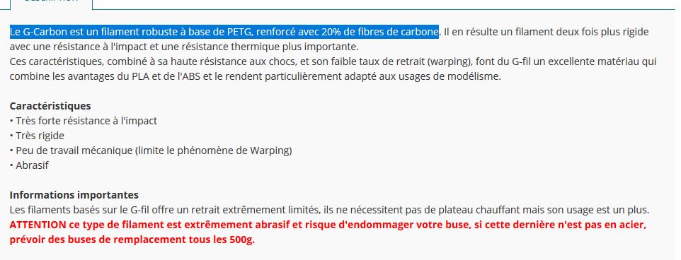

Siel Posté(e) Janvier 21, 2017 Partager Posté(e) Janvier 21, 2017 C'est quoi cette histoire de PETG renforcé Carbone qui n'est pas abrasif ? 'comprends pas là.... la taille des particules de carbones au minimum, une idée du % de Carbone dedans ? https://www.filament-abs.fr/produit/filament-petg-fibres-de-carbone-optimus/ Lien vers le commentaire Partager sur d’autres sites More sharing options...
La Bidouille Posté(e) Janvier 21, 2017 Partager Posté(e) Janvier 21, 2017 (modifié) Hello @Siel L'on s"éloigne de plus en plus du sujet du topic (Dévisser une buse E3D)....mais bon je suis un gentil garcon "moi" il y a 17 minutes, Siel a dit : 'comprends pas là.... la taille des particules de carbones au minimum, une idée du % de Carbone dedans ? Je n'utilise que du G carbon (d'ailleurs je n'utilise que des filaments Emotion tech .... pour des raisons de facilité et la qualité me convient ) donc voici ce qu'il fournissent comme informations à son sujet entre autre Il faut farfouiller sur le fofo ou le net en general Modifié (le) Janvier 21, 2017 par La Bidouille Lien vers le commentaire Partager sur d’autres sites More sharing options...
Siel Posté(e) Janvier 21, 2017 Partager Posté(e) Janvier 21, 2017 ok merci Lien vers le commentaire Partager sur d’autres sites More sharing options...
oscar2000 Posté(e) Janvier 21, 2017 Partager Posté(e) Janvier 21, 2017 tu as raison la bidouille, à l'avenir je me retiendrai. Lien vers le commentaire Partager sur d’autres sites More sharing options...
utile izateur Posté(e) Janvier 21, 2017 Partager Posté(e) Janvier 21, 2017 il y a 50 minutes, La Bidouille a dit : Je n'utilise que du G carbon (d'ailleurs je n'utilise que des filaments Emotion tech .... pour des raisons de facilité et la qualité me convient ) donc voici ce qu'il fournissent comme informations à son sujet entre autre A première vue celui dont parle Siel ne serait pas abrassif dixit le marchand :"La taille des fibres a été spécialement étudiée afin d’éviter de boucher les buses de vos imprimantes et de les user prématurément: ce filament PETg fibres de carbone OPtimus n’est pas abrasif!" A tester, enfin perso à 100€ le kg je teste pas je laisse les autres le faire Lien vers le commentaire Partager sur d’autres sites More sharing options...
