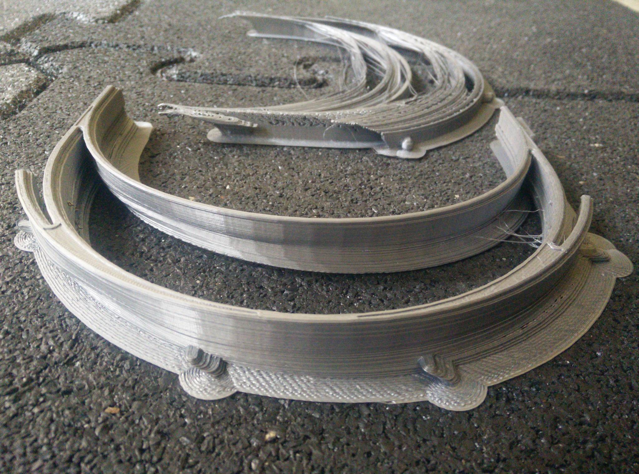

ER1C Posté(e) Avril 16, 2020 Auteur Partager Posté(e) Avril 16, 2020 J'espère que vous ne m'en voudrez pas... mais je me suis emballé un peu vite. Je m'explique: Comme je vous disais je contrôle à distance via Octoprint et ai ponctuellement l'autorisation d'aller à la boutique pour intervenir physiquement. Ce matin sur la webcam via Octoprint j'ai cru que l'impression était ok. Ce midi devant la CR10... je déchante En effet la pièce est à nouveau loupée, mais c'est beaucoup moins impressionnant dans cette position d'impression tournée à 90°, du fait au travers de la webcam je me suis fait duper. Désolé de cette fakenews. Ci-joint en arrière plan la pièce imprimée mardi, et en premier plan la pièce imprimée hier mercredi. Lien vers le commentaire Partager sur d’autres sites More sharing options...
Yellow T-pot Posté(e) Avril 16, 2020 Partager Posté(e) Avril 16, 2020 (modifié) Il y a 9 heures, Bosco2509 a dit : En même temps... c'est Cura 3.6. Je ne suis pas surpris... J'ai eu aussi ce problème dans une moindre mesure puisque la pièce est restée utilisable. J'utilise Cura 4.4. Il y a 5 heures, ER1C a dit : Ci-joint en arrière plan la pièce imprimée mardi, et en premier plan la pièce imprimée hier mercredi. Bon, donc on en revient à un décalage progressif des couches dans le sens des Y pendant une certaine valeur puis l'impression redevient normale sur la fin. Il faut savoir si c'est mécanique, logiciel ou électronique. Tu saurais trancher ton STL avec un autre trancheur pour voir si une fois pour toute Cura est en cause ? (zut j'ai foiré mon édit de message...) <Modération> J'ai regroupé les trois posts à la suite </fin> Modifié (le) Avril 16, 2020 par Yellow T-pot Lien vers le commentaire Partager sur d’autres sites More sharing options...

Yellow T-pot Posté(e) Avril 16, 2020 Partager Posté(e) Avril 16, 2020 Les lignes de lumières à la jonction des facettes semblent bien verticales, ce qui semble dire qu'il n'y a pas de décalage... Je penche pour une pièce impeccable 1 Lien vers le commentaire Partager sur d’autres sites More sharing options...

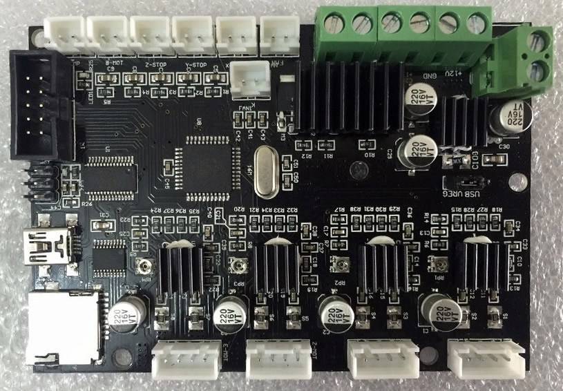

Kachidoki Posté(e) Avril 17, 2020 Partager Posté(e) Avril 17, 2020 Bon j'ai lu un peu en diagonal je l'avoue, donc si ça a déjà été proposé je m'en excuse d'avance. J'ai noté plusieurs points, dont notamment : L'utilisation d'une vitesse assez élevée, surtout pour une S5, j'ai vu du 100-120mm/s quelque part, et même du 5000mm/s² d'accélération. La rotation à 90° atténue le problème. La mécanique semble peu en cause car en place depuis longtemps et déjà archi contrôlée. Je propose donc (roulement de tambour) : Une surchauffe du driver Y. Je développe, le plateau de la S5 est lourd, c'est un fait, donc le moteur Y doit travailler pas mal, surtout dans les changements brusque de direction. Quand le modèle est orienté "normalement" il y a 2 longues lignes droites avec un demi-tour brutal pour Y, alors que quand il est orienté à 90°, c'est X qui prends cette charge, Y se retrouve assez allégé dans sa charge, aucun demi-tour brusque, que des arrondis bien gentils (hormis les tétons sur les premiers millimètres). Si en plus le modèle est imprimé un peu plus rapidement que d'habitude, tout colle. Donc, soit le moteur Y loupe des pas en surchauffe, soit plus probablement c'est son driver qui surchauffe. Est-ce qu'il y a des radiateurs ou une ventilation sur les stepper drivers ? Pour plus tard, il faut aussi penser au poids qui s'ajoutera lorsqu'il y aura 8 pièces sur le plateau à balader. Sur mes prusa je fais des empilements de 10, ce qui représente déjà 450 grammes de matière à trimbaler à haute vitesse (1h25 par visière). Je n'ai pas osé tester la double pile de 10 sur la prusa, ni la pile de 19 sur la CR-10 à cause de ça (une bobine complète sur le plateau déjà lourd avec la vitre). 1 Lien vers le commentaire Partager sur d’autres sites More sharing options...
ER1C Posté(e) Avril 17, 2020 Auteur Partager Posté(e) Avril 17, 2020 J'ai interrompu mon impression (via Octoprint) car le vous laisse admirer la photo jointe (pas belle mais c'est par webcam)... retour à la case départ !!! @ Kachidoki : Les valeurs de vitesse et accélération sont celles attribuées par défaut par Cura pour la S5. Je n'ai rajouté aucun ventilateur ni radiateur dans le boitier de contrôle livré. Je vois que sur les cartes mères actuelles il y a des radiateurs, n'y en avait-il pas il y a 3 ans? Le modèle n'est pas imprimé plus rapidement que d'habitude. S'agissant du poids, j'ai déjà imprimer des pièces très volumineuses avec une qualité de ouf. Lien vers le commentaire Partager sur d’autres sites More sharing options...
fran6p Posté(e) Avril 17, 2020 Partager Posté(e) Avril 17, 2020 il y a une heure, ER1C a dit : Je vois que sur les cartes mères actuelles il y a des radiateurs, n'y en avait-il pas il y a 3 ans? Ma CR10 (l'ancêtre ) avec sa carte mère originelle toujours fonctionnelle (celle avec le PCB noir et le cavalier à déplacer lors d'un flash) possède pourtant des radiateurs collés sur les A4988 . Dans un mois elle aura trois ans (et elle fonctionne toujours aussi bien mais ce n'est pas une S5 mais une S3 et n'est pas dans un caisson). Le moteur de l'axe Y sur les CR10 S5 est un Nema 17 de 60 mm (c'est aussi ce que j'ai mis sur ma CR10 S3 (Hanpose)). Comme @Kachidoki je m'orienterai vers un pilote / moteur qui chauffe trop et se met en sécurité et provoque des sauts de pas. Si tu peux vérifie la Vréf du A4988 sur la carte mère. Au bout de trois ans, la colle / pâte thermique entre le pilote et le radiateur ne joue peut être plus son rôle efficacement ou le ventilateur de 60 mm dans le boitier ne souffle plus ou insuffisamment ? … 1 Lien vers le commentaire Partager sur d’autres sites More sharing options...

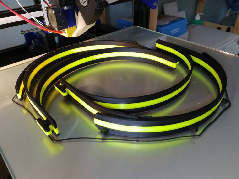

ER1C Posté(e) Avril 22, 2020 Auteur Partager Posté(e) Avril 22, 2020 Bonjour, le print déjà imprimé précédemment (mais s'élevant tout en hauteur et ne possédant pas de grandes longueurs en Y ) que j'ai récupéré hier était impec. J'ai donc lancé le modèle tourné à 90° avec le FR à 50% comme sur la photo jointe. Je viens de récupérer la pièce qui est parfaitement réussie comme vous pouvez le constater ICI ou encore ICI (désolé mais la qualité de mon APN n'a pas évolué). J'ai relancé l'impression de 4 pièces à 90° avec le FR à 75% (sans jupe pour faire plaisir à Jean-Claude Garnier )... voir 2ème pièce jointe. Je suis impatient d'avoir vos commentaires. Bon bin c'est la cata !!! Pourtant les 4 pièces sont pivotées à 90° et je les ai disposées le long de l'axe X (Pas Y, c'est pourquoi je n'ai essayé qu'avec 4 d'un coup). Du coup je viens de relancer le même gcode mais avec le FR à 50%. Wait and see... <Modération> Je sais bien qu'on est tous en confinement MAIS ce n'est pas une raison pour laisser tomber les bonnes pratiques: A savoir que les posts multiples ne sont pas admis et donc l'utilisation du bouton «Editer» au bas des posts est fortement recommandée pour compléter, rectifier, modifier, corriger ses propos. </fin> Lien vers le commentaire Partager sur d’autres sites More sharing options...
Kachidoki Posté(e) Avril 22, 2020 Partager Posté(e) Avril 22, 2020 En même temps je ne comprend pas pourquoi tu t'acharne à retenter la même chose sans tester des corrections. Ce n'est pas en allant plus lentement que ça va se régler, surtout si tu dis qu'avant ça marchait dans les même conditions. As-tu regardé pour le refroidissement des drivers ? 2 Lien vers le commentaire Partager sur d’autres sites More sharing options...
