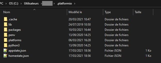

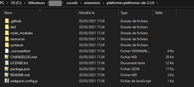

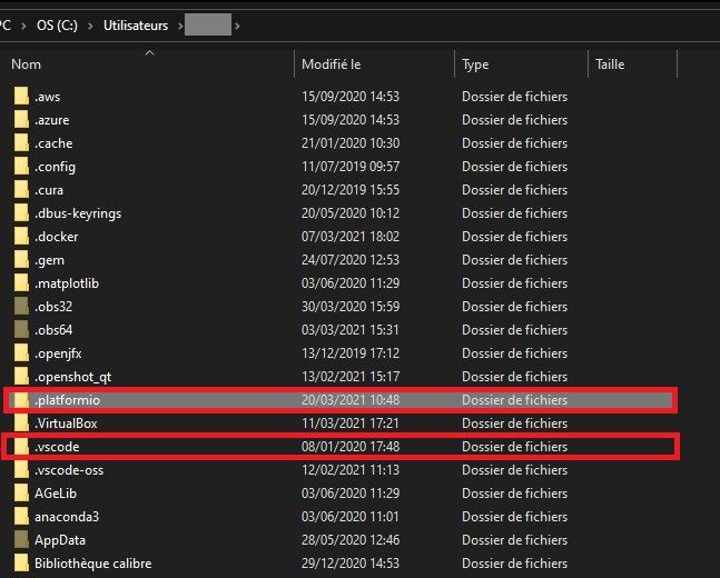

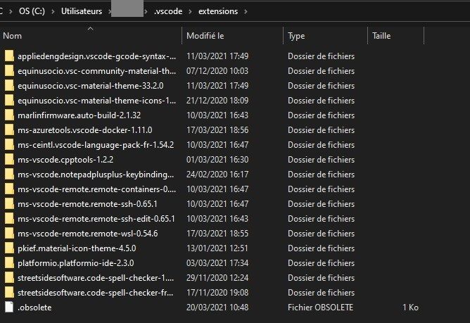

Sur mon PC (W10 pro, dernière édition (20H2)), dans mon dossier utilisateur, les dossiers cachés :
Le contenu du dossier caché .vscode :
Toutes mes extensions pour VSC:
Le contenu de l'extension Platformio pour VSC :
Le dossier caché .platformio :
Si vraiment tu n'arrives pas à installer Platformio, en désespoir de cause, voilà le fichier binaire (firmware) issus de la compilation d'après les sources de mon dépôt Github pour une CR10V3 équipée d'un BLT firmware.hex
