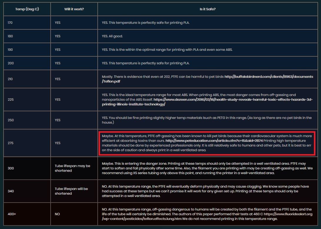

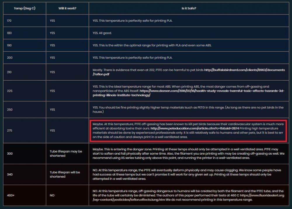

Darkneo Posté(e) Octobre 22, 2020 Posté(e) Octobre 22, 2020 Hello et merci pour le partage! Du coup.. J'ai 2 petites questions: - Je vois que tu as ajouté un define BL_Touch et un define PROBE_MANUALLY. Du coup je suppose que les 2 fonctions de leveling sont dispo dans le firmware? - Tu es parti d'un Marlin d'origine (et pas des sources de Creality), donc la limitation a 250° pour la buse, tu ne l'a pas? Encore moulte merci pour ces sources La limitation pour la buse tu peux la changer dans le configuration.h #define HEATER_0_MAXTEMP 255 sachant que marlin réduit de 15 le max par sécurité, si tu met 275 tu pourra aller a 260. par contre je vois que tu as aussi une cr10 v2 et avec la tête d'origine il n'est pas conseillé de dépasser les 250 car le ptfe pourrais fondre au delà. Il y a 15 heures, Stef67 a dit : par contre je vois que tu as aussi une cr10 v2 et avec la tête d'origine il n'est pas conseillé de dépasser les 250 car le ptfe pourrais fondre au delà. Merci pour l'info! J'ai remplacé le ptfe d'origine par un capricorn xs (point de fusion a 340°c, et j'ai une e3d full métal qui devrait pas tarder).
fran6p Posté(e) Octobre 23, 2020 Auteur Posté(e) Octobre 23, 2020 Il y a 16 heures, Darkneo a dit : Je vois que tu as ajouté un define BL_Touch et un define PROBE_MANUALLY. Du coup je suppose que les 2 fonctions de leveling sont dispo dans le firmware? Non, c'est ou l'un (BLT) ou l'autre (ABL du pauvre). Si les deux sont activés dans le configuration.h, la compilation est en échec. Il y a 16 heures, Darkneo a dit : Tu es parti d'un Marlin d'origine (et pas des sources de Creality), donc la limitation a 250° pour la buse, tu ne l'a pas? ??? Il y a 16 heures, Darkneo a dit : sachant que marlin réduit de 15 le max par sécurité, si tu met 275 tu pourra aller a 260. Tu aurais une source ? Il y a 16 heures, Darkneo a dit : J'ai remplacé le ptfe d'origine par un capricorn xs (point de fusion a 340°c, Même le fabricant met en garde contre l'utilisation de leur PTFE en fonction des températures envisagées (260° oui mais au-delà et 340° ce n'est même pas la peine d'y penser (sauf avec une «full metal» )) :
Stef67 Posté(e) Octobre 23, 2020 Posté(e) Octobre 23, 2020 (modifié) Aucune source, je vois juste que lorsqu'on installe une e3dv6 il est indiqué de passer le max a 300 et de changer la thermistance sur 5. Hors en mettant 300 je peux monter a 285. De même avec toutes les config que j'ai faites c'est toujours 15 degrés de moins que le max. J'en ai donc présumé que c'était une question de sécurité, mais peut être que je me trompe. Modifié (le) Octobre 23, 2020 par Stef67
