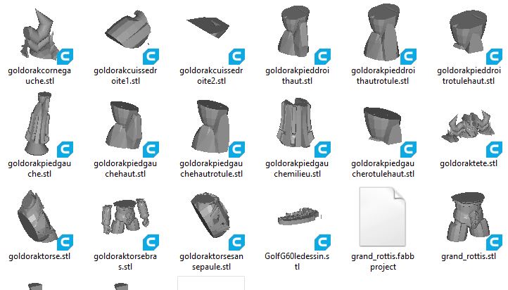

un petit retour tardif car je viens de trouver la réponse à ce problème que je souhaite partager avec vous en attendant mieux.
Activer les vignettes de fichiers STL dans l'Explorateur Windows
Téléchargez et installez l'outil d'impression 3D Marlin
http://www.marlin3dprintertool.se/LatestVersion/Marlin3DprinterTool.msi
Allez dans le dossier d'installation et exécutez le fichier appelé Marlin3DprinterToolStlConfiguration.exe.
Dans le panneau qui apparait :
Cliquez sur "Install and register STL Thumnail". Cliquez sur "Color on STL" et changez-le en gris clair, par exemple la couleur bleue sera difficile à voir.
Vous pouvez cliquer sur "Restart Windows File Explorer" de fichiers Windows, mais cela peut ne pas être nécessaire.
C'est tout.
Maintenant, dans l'Explorateur de fichiers Windows, vous pouvez voir tous les fichiers STL des dossiers rendus sous forme de vignettes. Il est extrêmement facile de trouver des fichiers STL sans avoir à les ouvrir un par un à condition qu'ils soient placés dans un sous répertoires "STL", sinon c'est le bazar avec tous les autres fichiers.
Remarque: en fonction de la taille des fichiers STL d'un dossier donné, la génération de toutes les vignettes prend un certain temps.
J'espère que cela fonctionnera pour vous.
