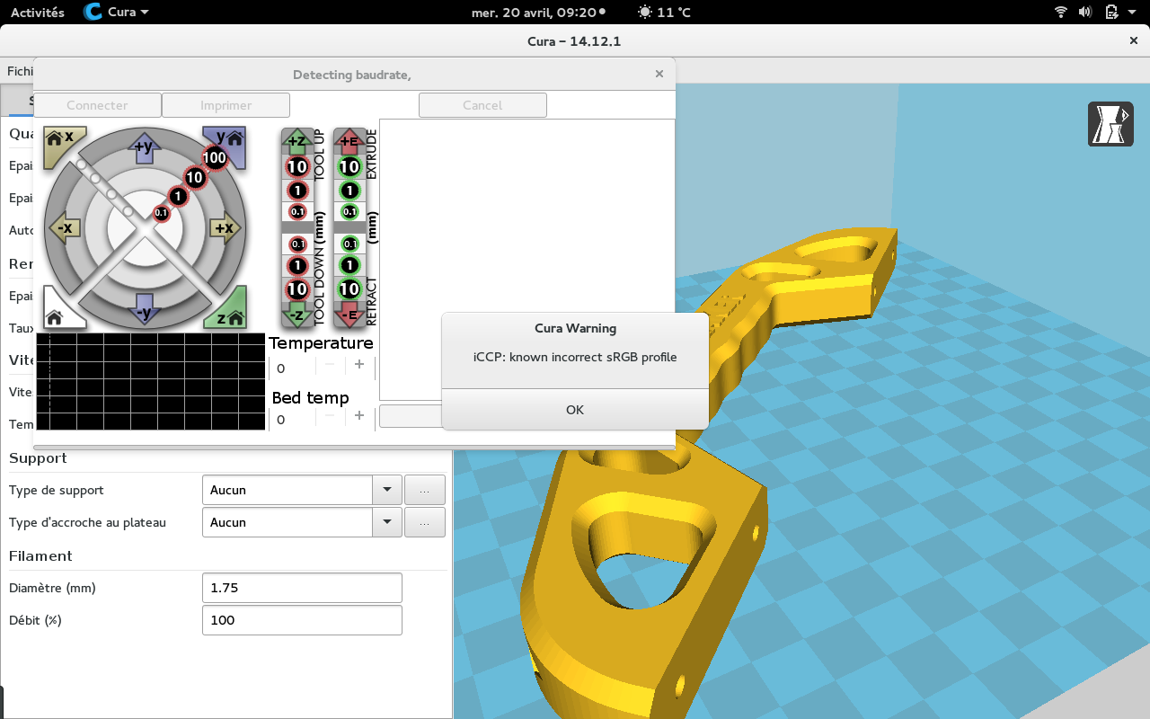

tnt_lillith Posté(e) Avril 20, 2016 Auteur Partager Posté(e) Avril 20, 2016 Bonjour, J'ai bien récupérer la liaison USB. CURA en mode USER, ou SU, voit la D200. Mais maintenant j'ai un message d'erreur (voir photo). Lien vers le commentaire Partager sur d’autres sites More sharing options...

azerpoiuyt Posté(e) Avril 20, 2016 Partager Posté(e) Avril 20, 2016 il y a 29 minutes, tnt_lillith a dit : Bonjour, J'ai bien récupérer la liaison USB. CURA en mode USER, ou SU, voit la D200. Mais maintenant j'ai un message d'erreur (voir photo). pour moi, ce n'est pas une erreur, tout au plus un avertissement, sur la fidélité des couleurs. Je pense que tu dois pouvoir ignorer sans soucis. Lien vers le commentaire Partager sur d’autres sites More sharing options...
tnt_lillith Posté(e) Avril 20, 2016 Auteur Partager Posté(e) Avril 20, 2016 Il y a 4 heures, Arecibo a dit : Pour avoir le droit de lire et écrire sur un port série ( /dev/ttyS*, /dev/ttyUSB*, /dev/ttyACM* ), il faut que être dans le groupe "dialout". Pour s'ajouter au groupe "dialout": sudo adduser $USER dialout Si vous n'avez pas "sudo" ( suivant la distribution ), connectez-vous en root, et: adduser <mon_username> dialout Pour ça je n'ai pas de soucis, le montage ne se faisait pas, mais ces mes caches qui ne ressemblaient à rien. Il y a 3 heures, azerpoiuyt a dit : pour moi, ce n'est pas une erreur, tout au plus un avertissement, sur la fidélité des couleurs. Je pense que tu dois pouvoir ignorer sans soucis. Visiblement la console est active car la température de la buse réagit. Mais je ne peux pas prendre la main en manuel. Est ce que ça peut venir du Firmware de la D200? Car pour le moment c'est l'original qui est dessus. Lien vers le commentaire Partager sur d’autres sites More sharing options...

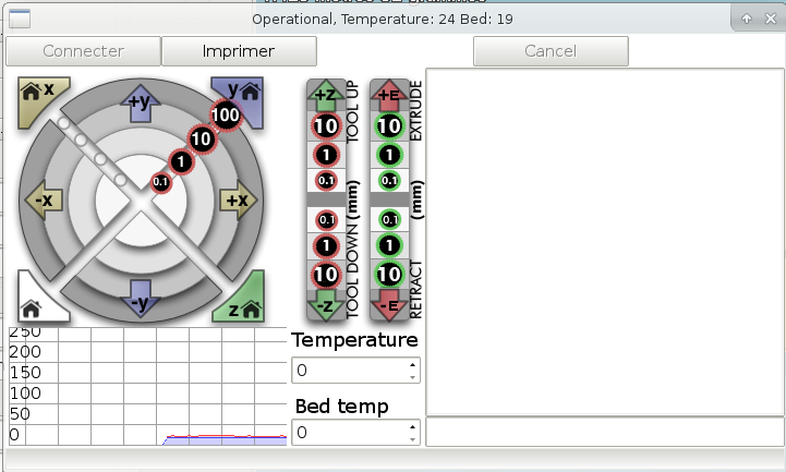

r2d2 Posté(e) Avril 20, 2016 Partager Posté(e) Avril 20, 2016 il y a 6 minutes, tnt_lillith a dit : Mais je ne peux pas prendre la main en manuel. Est ce que ça peut venir du Firmware de la D200? Car pour le moment c'est l'original qui est dessus. non. Aucune modif du firmware n'est nécéssaire pour utiliser l'imprimante via USB. Tu peux en effet ignorer le msg sur le profile des couleurs. Dans le titre de la fenêtre tu dois avoir un statut de la connexion à l'imprimante et la température de la tête (moi j'ai en plus celle du lit chauffant) Dés lors que tu est connecté (le bouton en haut à gauche doit être grisé du coup) tous les champs doivent être actifs. Tu dois pouvoir saisir une consigne de chauffe dans "température" (sortir du champ pour valider la saisie) et voire le graphe bouger en bas à gauche, et la température évoluer dans le titre de la fenêtre. Tu peux manipuler les axes, l'extrudeur, saisir une instruction GCODE dans le champ de saisi (sans nom) en bas à droite et voire le résultat dans le champ (la console) juste au dessus. Sur ta capture d'écran cura n'est visiblement pas encore en communication avec la melzi. Lien vers le commentaire Partager sur d’autres sites More sharing options...
