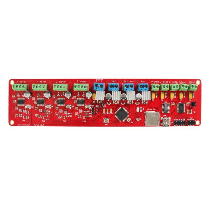

Morpheus Posté(e) Juin 2, 2016 Partager Posté(e) Juin 2, 2016 Si il n'y as pas de pas qui saute, essaye de t'orienter vers tes polulus! Ta carte est ventilé? les polulus ne se mettent pas en sécurité? cela peut-être une cause, les moteurs fonctionnent tous sauf le y! Philippe Lien vers le commentaire Partager sur d’autres sites More sharing options...
lbart1454 Posté(e) Juin 2, 2016 Partager Posté(e) Juin 2, 2016 Polulus encore un nouveau mot pour moi Le moteur y fonctionne,la carte n'est pas ventilé,mais il fait vraiment pas chaud la dessous. Lien vers le commentaire Partager sur d’autres sites More sharing options...
Morpheus Posté(e) Juin 2, 2016 Partager Posté(e) Juin 2, 2016 Se sont les steppers qui pilotes les moteurs, 4 ou 5 petites bêtes avec un petit radiateur au dessus. C'est une melzi que tu as? Philippe Lien vers le commentaire Partager sur d’autres sites More sharing options...
lbart1454 Posté(e) Juin 2, 2016 Partager Posté(e) Juin 2, 2016 (modifié) @philippemOui c'est une Melzi neuve. C'est quoi la solution concernant ces populus? Depuis la tension de la courroie,et la bonne fixation du plateau le décalage ce produit un peu plus haut je sais pas si cela peux aider. Modifié (le) Juin 2, 2016 par lbart1454 Lien vers le commentaire Partager sur d’autres sites More sharing options...
Morpheus Posté(e) Juin 2, 2016 Partager Posté(e) Juin 2, 2016 si c'est de ce genre les 4 radiateur en alu que tu vois, si l'un d'eux chauffe il y a une sécurité qui coupe l'alim du moteur. Lien vers le commentaire Partager sur d’autres sites More sharing options...
Morpheus Posté(e) Juin 2, 2016 Partager Posté(e) Juin 2, 2016 Je penche vraiment pour des pas qui sautent, cela peut ce produire avec les steppers qui chauffent et se mettent en sécurités. Philippe Lien vers le commentaire Partager sur d’autres sites More sharing options...
lbart1454 Posté(e) Juin 2, 2016 Partager Posté(e) Juin 2, 2016 Je vais tester une impression a froid pour voir? Lien vers le commentaire Partager sur d’autres sites More sharing options...
Morpheus Posté(e) Juin 2, 2016 Partager Posté(e) Juin 2, 2016 Ce n'est pas le plateau qui fait chauffé les polulus, mais que tu envois trop de jus au moteur. Philippe Lien vers le commentaire Partager sur d’autres sites More sharing options...
piccolini Posté(e) Juin 2, 2016 Partager Posté(e) Juin 2, 2016 Avec un metrix, oups voltmètre vérifie le tension de sortie de ton moteur y. c'est décrit sur le site dagoma dans la notice de montage...tu peux le booster un peu, de tête pas plus de 5,70 volts. Lien vers le commentaire Partager sur d’autres sites More sharing options...
Morpheus Posté(e) Juin 2, 2016 Partager Posté(e) Juin 2, 2016 5,70V ça me paraît bcp, mais bon si c'est les recommandations de dagoma. Lien vers le commentaire Partager sur d’autres sites More sharing options...
lbart1454 Posté(e) Juin 2, 2016 Partager Posté(e) Juin 2, 2016 (modifié) Bon je regarde ça,je vous tiens au jus. Dagoma parle de 0.6 en tension attendu,j'ai tout tester aucun a 0.6 et maintenant il y sont tous Le Y était a 0.57 je sais pas si ça joue beaucoup. Je me suis aperçu que le serrage du moteur (une vis)manquais de même pas 1mm et du coup le jeu provenait de cette put... de vis. Merci les gars problème résolu Modifié (le) Juin 2, 2016 par lbart1454 Résolu Lien vers le commentaire Partager sur d’autres sites More sharing options...
