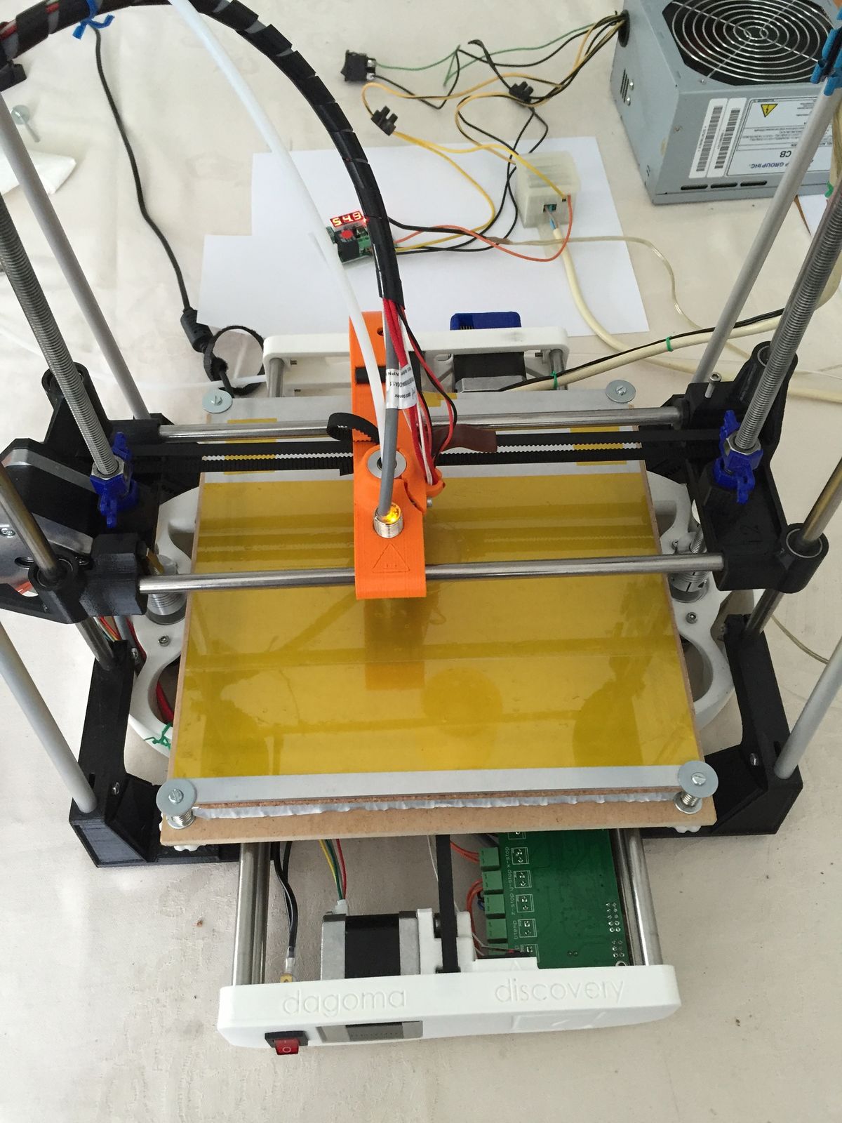

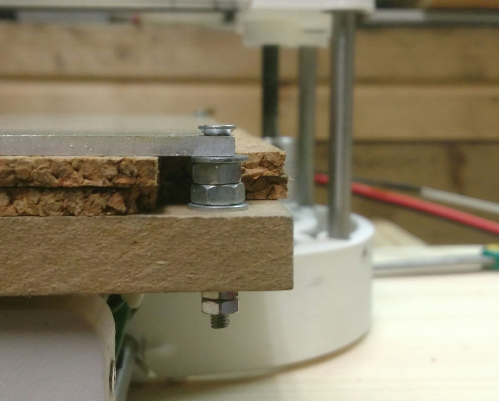

ludien Posté(e) Mai 29, 2016 Partager Posté(e) Mai 29, 2016 Voici des petites nouvelles de mon plateau chauffant made in @Furtys je teste pour le moment mes premières impressions et je vous tiens au jus. Merci encore @furtys pour ce tuto très clair et super accessible, car je ne suis pas un spécialiste du bricolage. une petite photo pour la forme Il me restera à ranger tous ça après mes tests je me répète mais merci encore 3 Lien vers le commentaire Partager sur d’autres sites More sharing options...
Furtys Posté(e) Mai 29, 2016 Auteur Partager Posté(e) Mai 29, 2016 @ludien Cool tout ça !! Hâte de voir tes premières impressions sans warping alors 2 Lien vers le commentaire Partager sur d’autres sites More sharing options...
lbart1454 Posté(e) Mai 29, 2016 Partager Posté(e) Mai 29, 2016 Super moi c'est pareil mode test, j'ai imprimé plusieurs chose en pla avec le plateau a 60 degré aucun décollement tout est nickel, merci @Furtys. Je vais tester l ABS mais je cherche encore quel sont les températures extrusion et lit si vous avez des infos concernant vos température,je prends. 1 Lien vers le commentaire Partager sur d’autres sites More sharing options...
Furtys Posté(e) Mai 29, 2016 Auteur Partager Posté(e) Mai 29, 2016 @lbart1454 Pour le lit c'est 90/100°C normalement pour de l'ABS. Pour l'extrusion comme le PLA ça dépend de chaque machine et de chaque filament, mais chaque filament à sa fourchette de t° dans ses specs normalement Lien vers le commentaire Partager sur d’autres sites More sharing options...
lbart1454 Posté(e) Mai 29, 2016 Partager Posté(e) Mai 29, 2016 Je testerai avec un lit a 100°c,a 80°c ca ne colle pas,le fabricant préconise 220°c en extrusion, a voir. Lien vers le commentaire Partager sur d’autres sites More sharing options...

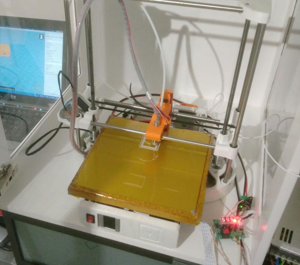

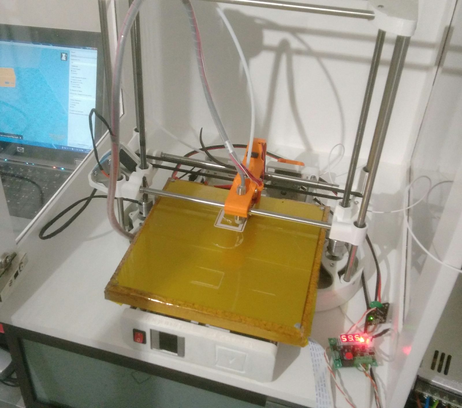

Yacato Posté(e) Mai 30, 2016 Partager Posté(e) Mai 30, 2016 Hey ! J'ai enfin reçu mon kapton, je suis en plein test ! Excusez moi pour les "spaghettis" faut encore que j'organise tout ça 2 Lien vers le commentaire Partager sur d’autres sites More sharing options...

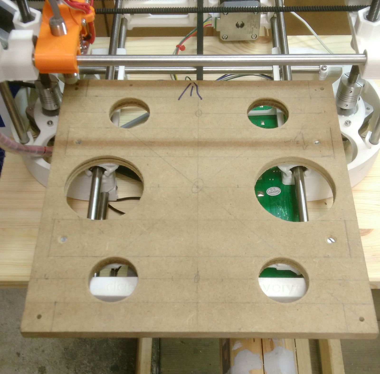

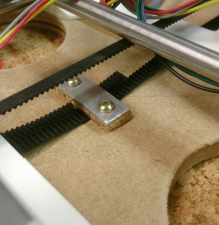

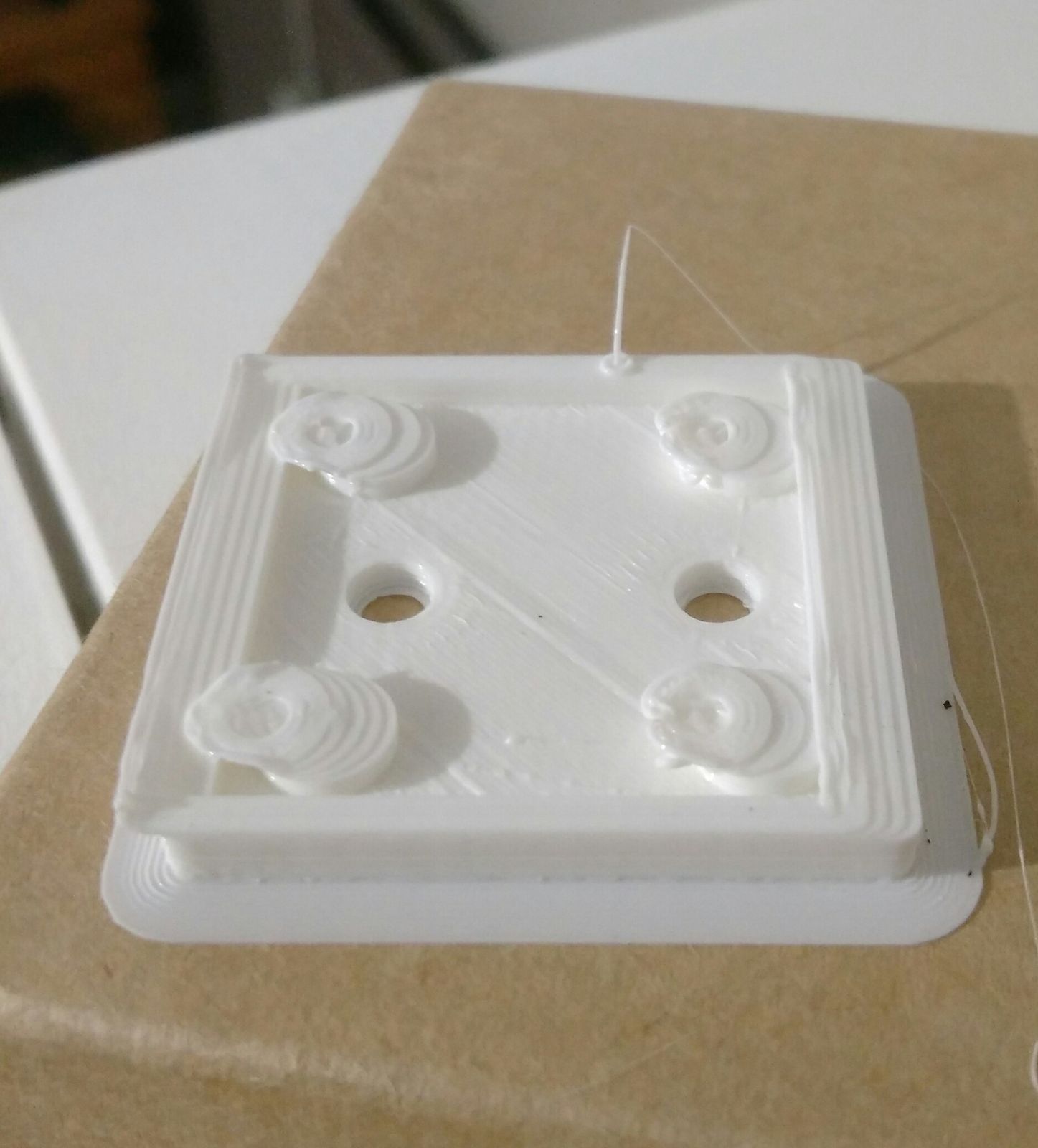

lbart1454 Posté(e) Mai 31, 2016 Partager Posté(e) Mai 31, 2016 (modifié) Que dire....que du bonheur Faut encore arranger tout ça mais aucun décollement c'est le top. Merci encore @Furtys on ne le dira jamais assez. Seul petit hic,ma courroie a tendance a ce détendre, je sais pas si c'est la chaleur ou le poids peu être...je tenterai d'alléger le plateau avec quelque trous dès que j'ai du temps. Modifié (le) Mai 31, 2016 par lbart1454 2 Lien vers le commentaire Partager sur d’autres sites More sharing options...
Yacato Posté(e) Mai 31, 2016 Partager Posté(e) Mai 31, 2016 MERCI @Furtys !!!!! Good bye Warping, décolement, dérapage ect.. Welcome à l'ABS, PET (et autre), les grosses pièces et les impressions nocturnes ! 2 Lien vers le commentaire Partager sur d’autres sites More sharing options...

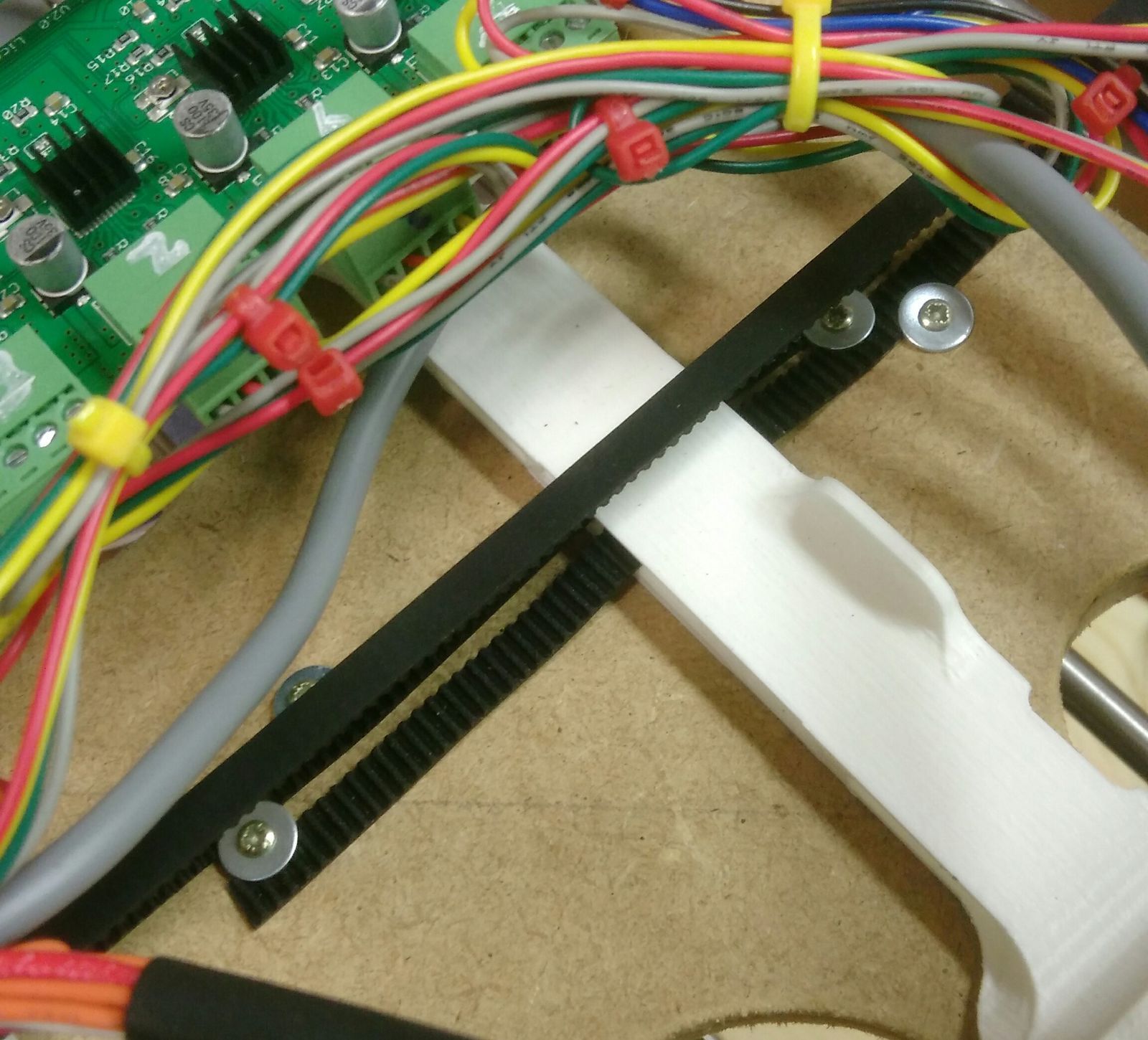

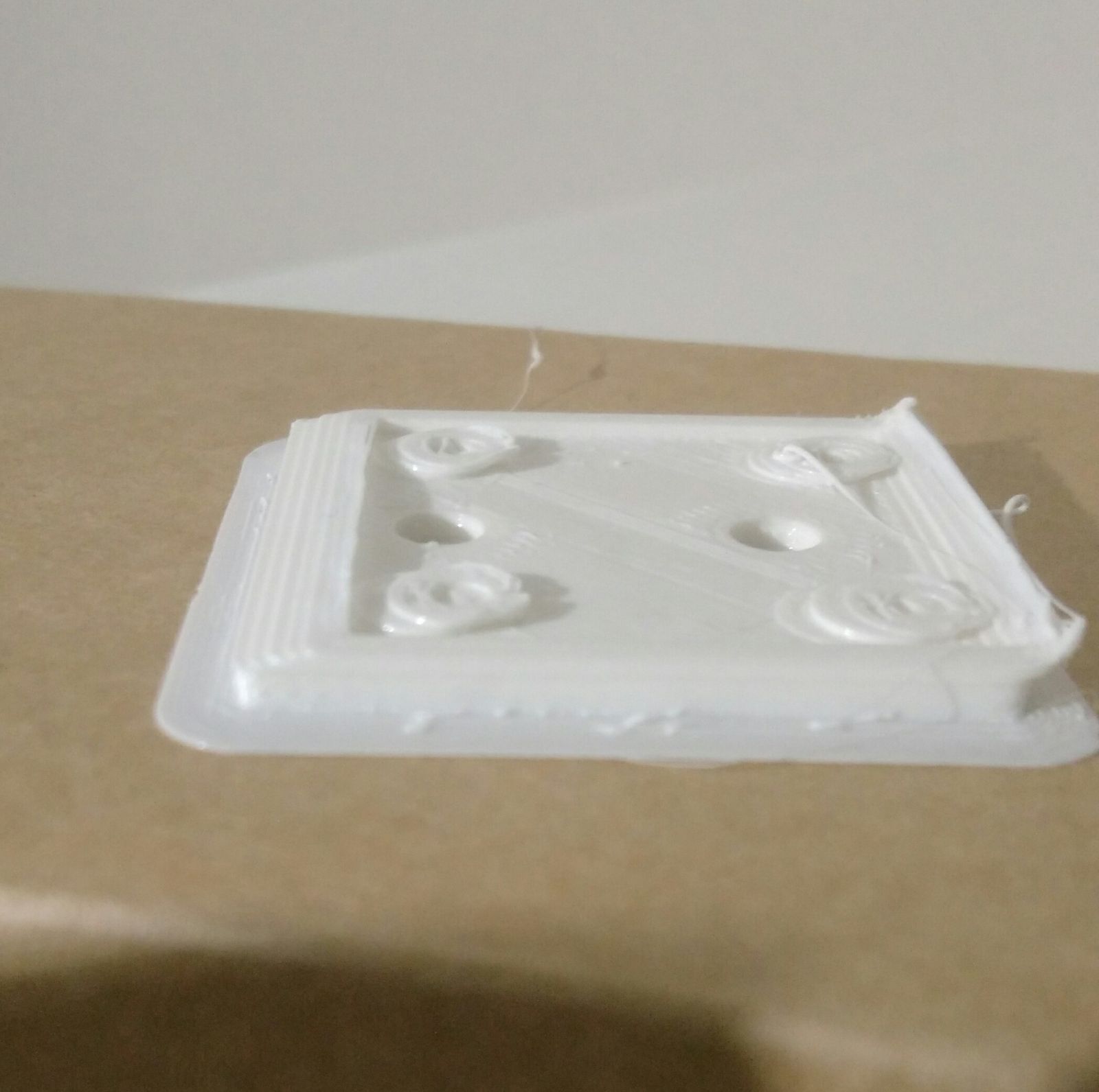

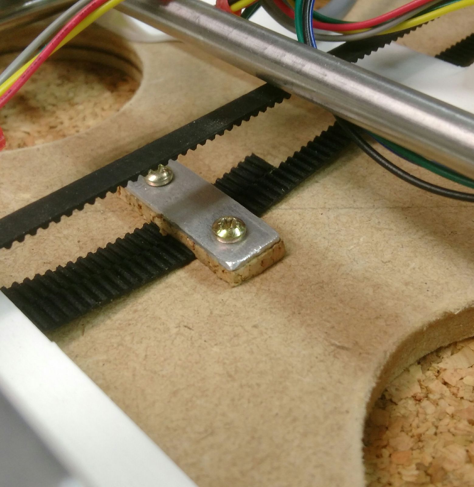

lbart1454 Posté(e) Juin 1, 2016 Partager Posté(e) Juin 1, 2016 (modifié) Bonsoir a tous j'ai allégé le plateau (-60g)et tendu les courroies afin que la chaleur ne dilate plus les supports et détendent celle ci,la première couche est nickel, l'accroche au top. Par contre je me retrouve avec un petit problème de décalage des couches sur un objet ou la tête doit revenir très rapidement sur un endroit a chaque moment. J'ai pas eu le temps de tester un autre objet encore. Si quelque a une idée je sais pas réduire la vitesse... Modifié (le) Juin 1, 2016 par lbart1454 Lien vers le commentaire Partager sur d’autres sites More sharing options...
piccolini Posté(e) Juin 1, 2016 Partager Posté(e) Juin 1, 2016 Inertie du plateau lors des déplacements en rapide. Bien brider le mk3 et sans jeu. Lien vers le commentaire Partager sur d’autres sites More sharing options...
lbart1454 Posté(e) Juin 2, 2016 Partager Posté(e) Juin 2, 2016 Bon j'ai refait quelque modif, fixation courroie et fixation mk3 il a plus rien qui bouge. Mais toujours ce problème,comment peux ton réduire la vitesse dimpression ??car la je vois pas Lien vers le commentaire Partager sur d’autres sites More sharing options...
Morpheus Posté(e) Juin 2, 2016 Partager Posté(e) Juin 2, 2016 Bonjour, Tu saute des pas, 2 solutions - déjà vérifié que la courroie ne soit ni trop tendu ni pas assez ou - réduire la vitesse des déplacements Philippe Lien vers le commentaire Partager sur d’autres sites More sharing options...
lbart1454 Posté(e) Juin 2, 2016 Partager Posté(e) Juin 2, 2016 Je pense plus a un problème de vitesse,j'ai testé en détendant un peu mais c'est pareil,comment je peux réduire la vitesse?? Y aurait il pas un fichier permettant de vérifier si c'est un problème de vitesse,genre étalonnage. Lien vers le commentaire Partager sur d’autres sites More sharing options...
Furtys Posté(e) Juin 2, 2016 Auteur Partager Posté(e) Juin 2, 2016 @lbart1454 Est-ce que tu entends des pas sauter lorsque le plateau se déplace comme ça et que tu as des décalages de couche ? Lien vers le commentaire Partager sur d’autres sites More sharing options...
lbart1454 Posté(e) Juin 2, 2016 Partager Posté(e) Juin 2, 2016 (modifié) @FurtysJe n'entends pas spécialement de bruit pour dire que ça saute (je connais pas ce bruit ) Peu être faire une marque sur la courroie et un pignon pour voir si sa saute. Je sais juste que a ce moment la sa va très vite,et sa tremble un peu du coup. Modifié (le) Juin 2, 2016 par lbart1454 Lien vers le commentaire Partager sur d’autres sites More sharing options...
Morpheus Posté(e) Juin 2, 2016 Partager Posté(e) Juin 2, 2016 Mais le décalage est sur le x ou le y? Philippe Lien vers le commentaire Partager sur d’autres sites More sharing options...
lbart1454 Posté(e) Juin 2, 2016 Partager Posté(e) Juin 2, 2016 @philippemLe décalage est sur le Y. Lien vers le commentaire Partager sur d’autres sites More sharing options...
