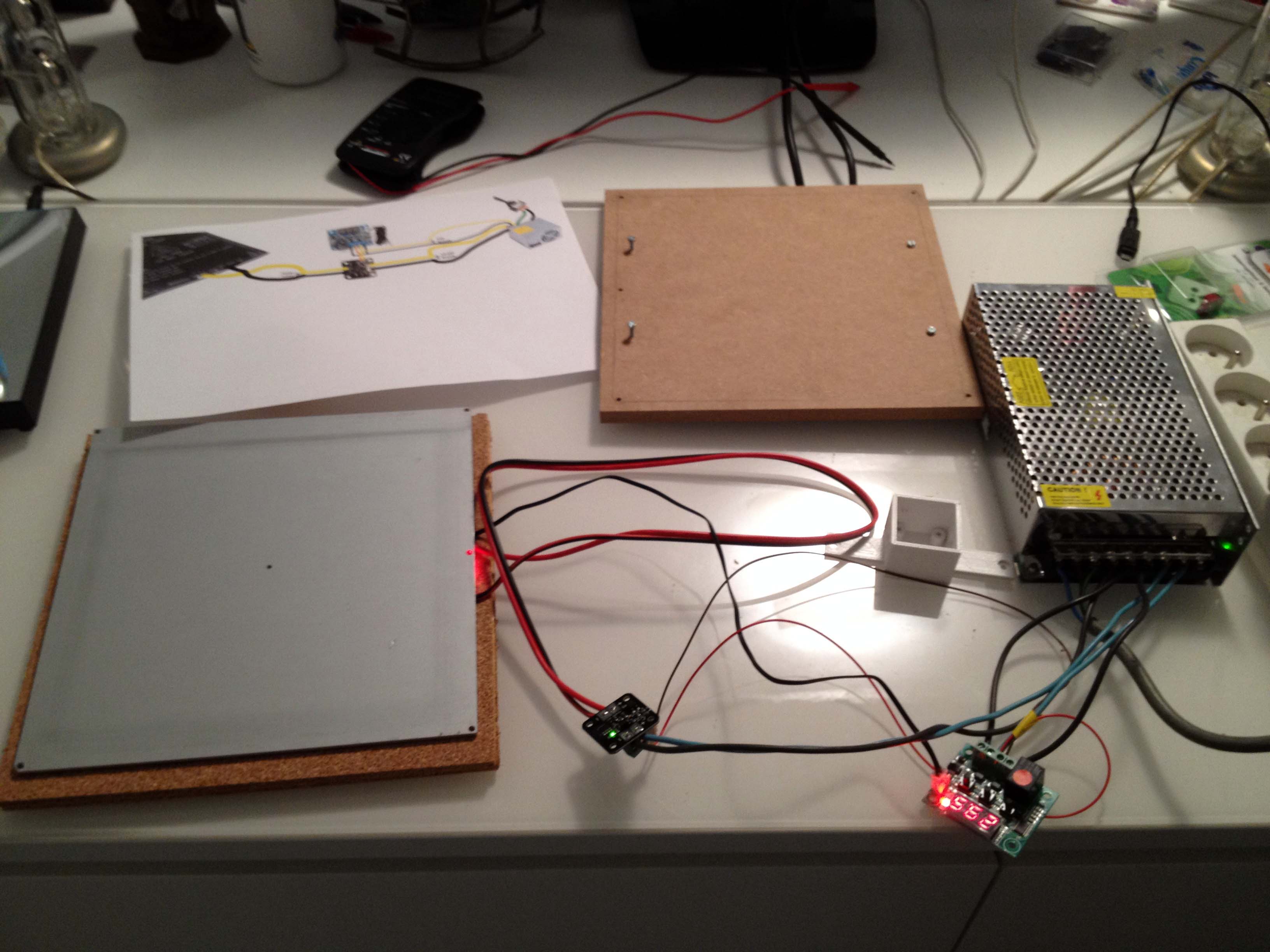

stereoxfr Posté(e) Juin 24, 2016 Posté(e) Juin 24, 2016 @Furtys Bonjour, Je viens de recevoir le plateau chauffant MK3 commandé chez Protype3D, seul site où il était disponible. Il n'est pas livré avec Thermistance. Le seul endroit de ta doc dans lequel je vois mention d'une Thermistance, est en cliquant sur le lien pour commander le plateau MK3 chez Reprap.me. Comme je vais commander du filament ABS eSun en promo chez Protype3D, je vais commander en même temps une Thermistance, également en promo, mais je ne suis pas sur d'en avoir besoin? J'attends le Power Controler commandé chez reprap.me et le Thermostat de chez dx.com. Reste à trouver ou acheter une alim, un interrupteur, le bois et le liège. Après avoir lu et relu plusieurs fois tous les posts, le montage me semble être le suivant en partant du dessus vers le dessous : Buildtak (ou Klapton) Le plateau chauffant MK3 face noire en dessous Une plaque de liège de 5mm découpée afin de laisser passer les fils du plateau chauffant Une seconde plaque de liège de 5mm Un morceau de bois MDF de 10mm Une fois tout monté et si tout fonctionne, j'imagine qu'il n'est pas nécessaire de mettre en route le plateau chauffant pour le PLA mais que c'est conseillé pour une meilleure accroche? Encore merci pour les tutos et pour toutes les réponses apportées sur ce forum!
Furtys Posté(e) Juin 24, 2016 Auteur Posté(e) Juin 24, 2016 @stereoxfr Pour suivre mon tuto tu n'as pas besoin d'une thermistance (ou alors une 10K), celle fourni avec le thermostat fait très bien l'affaire, on est pas dans la recherche de t° de précision Pour le PLA ce n'est pas obligatoire, mais l'idée est justement d'arrêter d'avoir des décollement, donc de chauffer Pour ta liste de montage c'est tout à fait ça

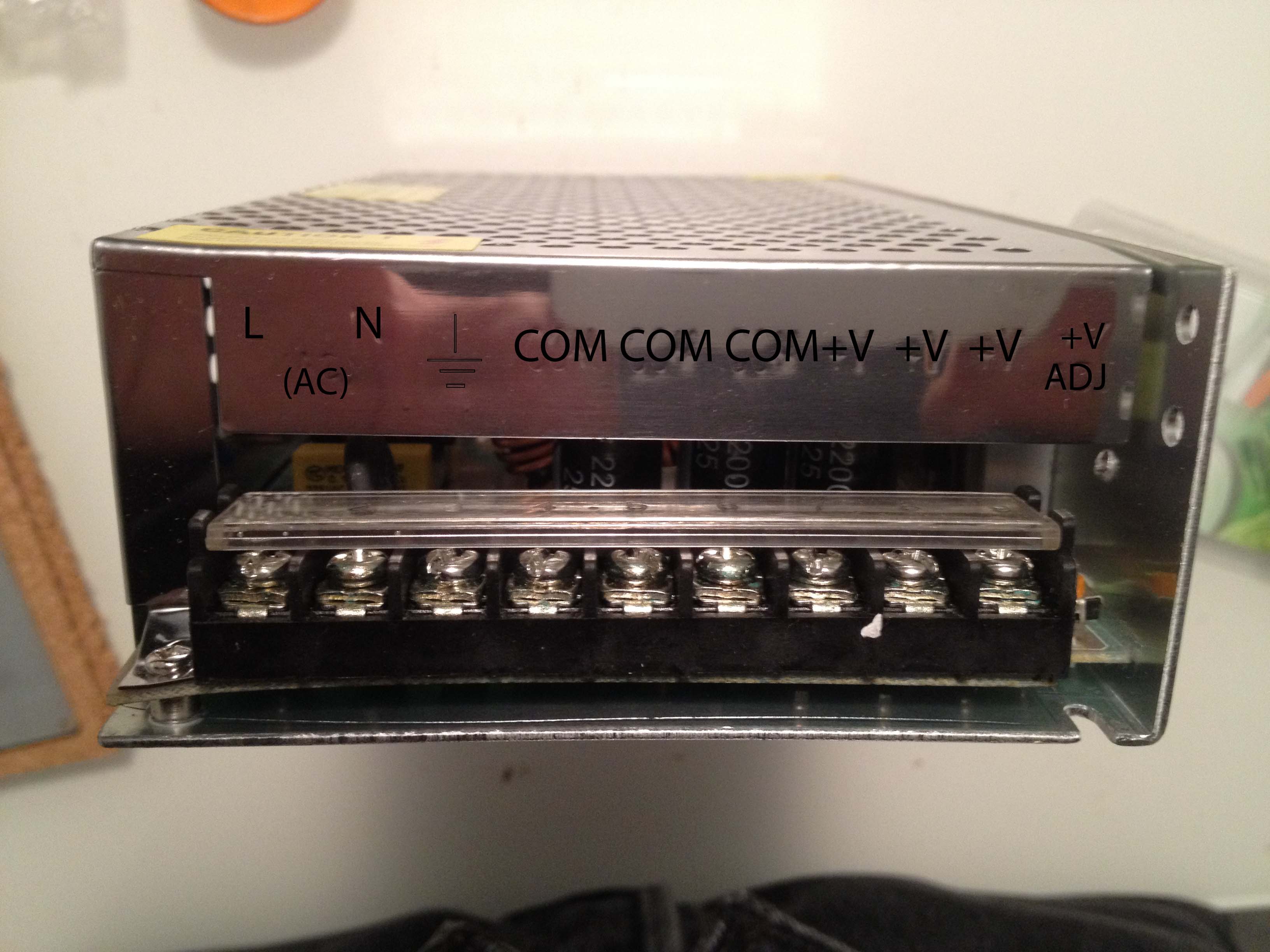

stereoxfr Posté(e) Juillet 4, 2016 Posté(e) Juillet 4, 2016 @SebHeuzeBonjour, J'ai commandé sur Amazon la même alimentation que toi mais j'ai un doute sur les branchements sur le bornier. Peux tu me dire s'il faut bien rentrer la Phase sur le L, le Neutre sur le N, la masse sur le symbole à côté du N? Ensuite pour récupérer le 12v, il faut se raccorder sur un COM et un +V? Je viens d'être livré du thermostat et du power expander commandés il y a une dizaine de jours et je commence le montage mais je n'ai pas envie de flinguer l'alimentation dès le début... Merci d'avance
Morpheus Posté(e) Juillet 4, 2016 Posté(e) Juillet 4, 2016 bonsoir, pour les branchements: L>>>> phase 220 v N>>> neutre la terre sur le 3 ème Com c'est les gnd (masse,-) com pour commun. +V et le +12 v 2 choses à faire attention à 2 choses: Il arrive souvent qu'il y a un switch 110 V / 220 v Et mesure le 12 volts de sortie et l'ajuster au cas ou ( potard d'ajust à côté des sorties). !

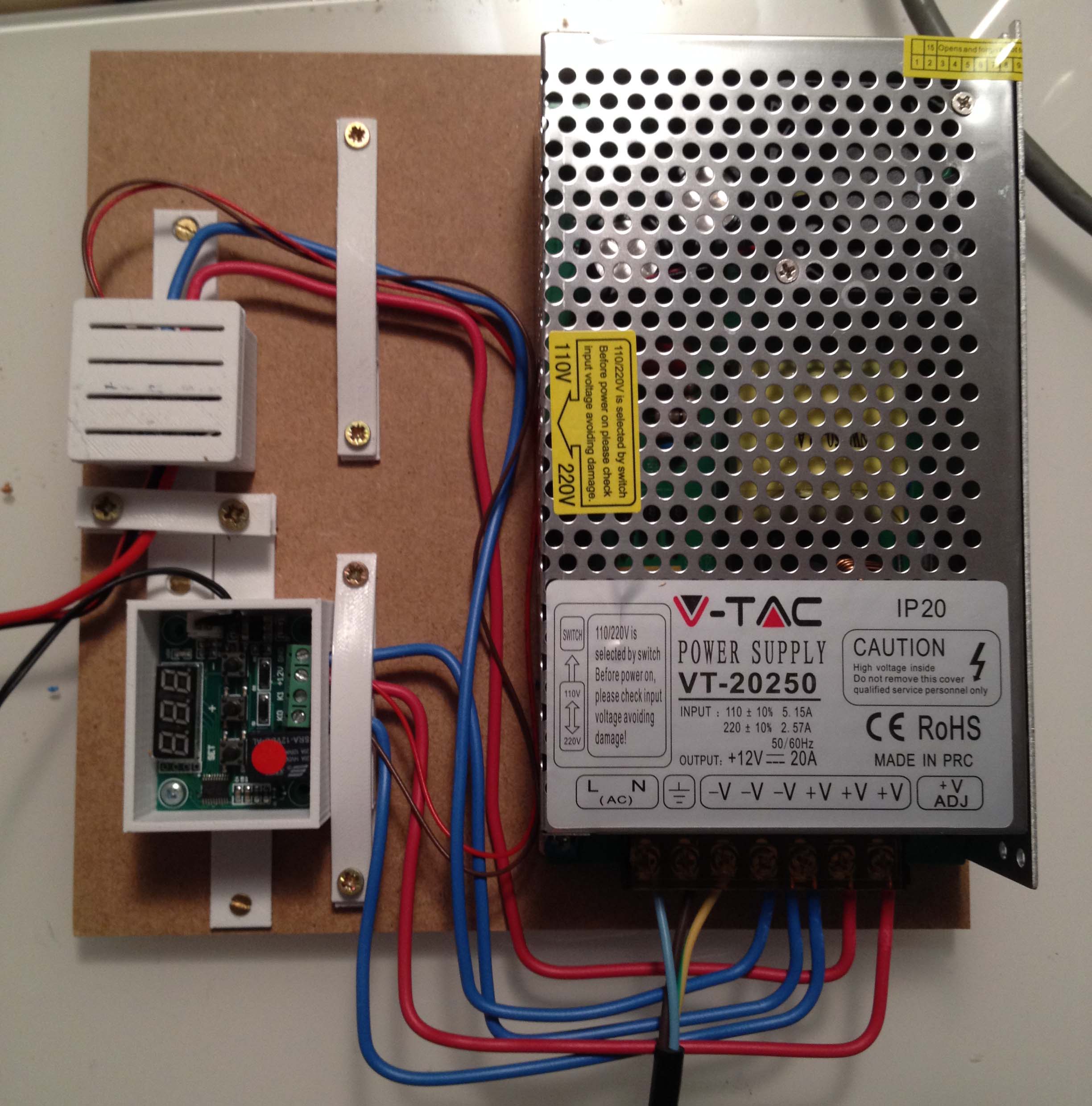

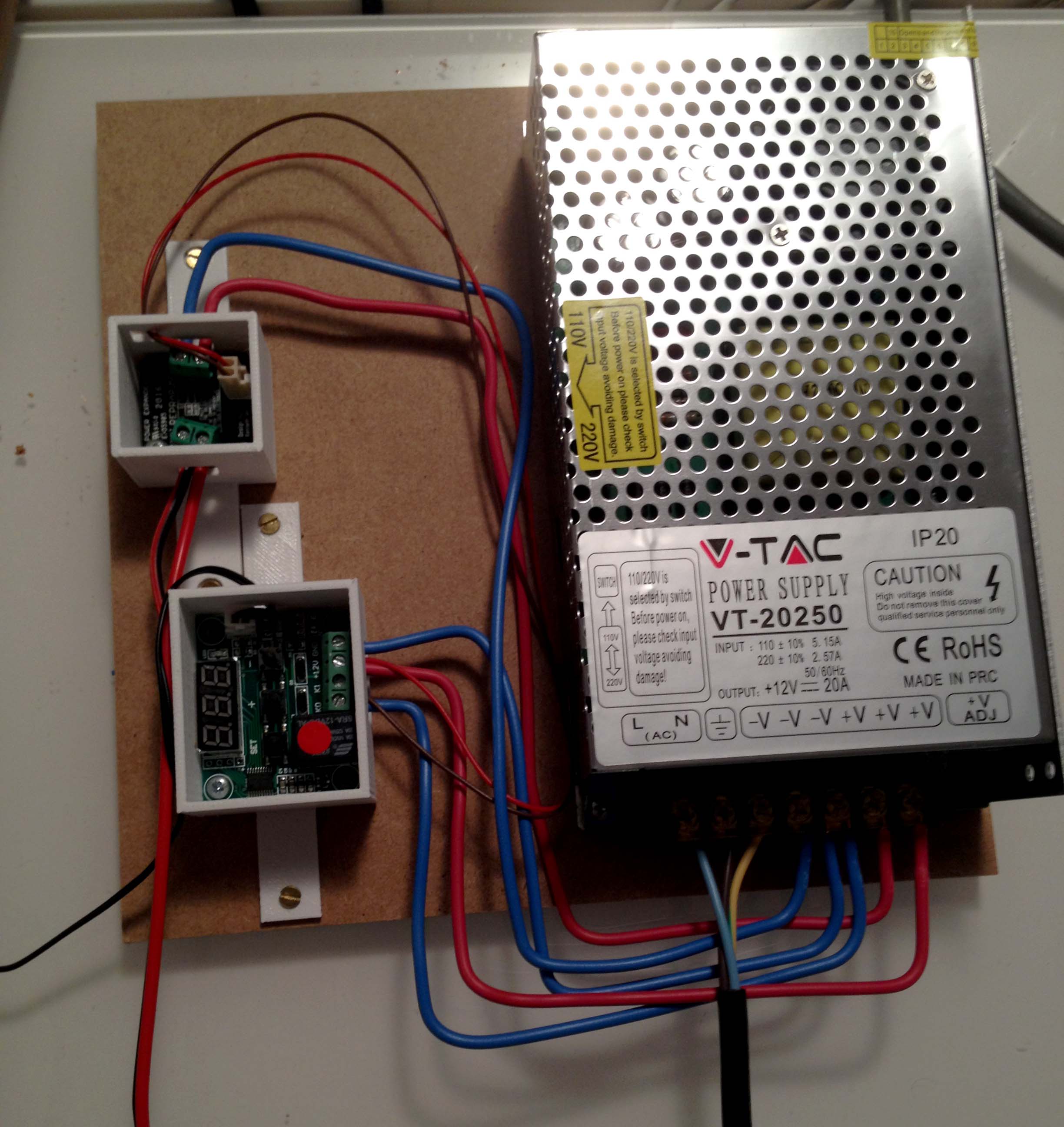

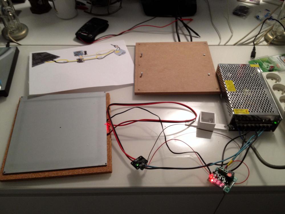

stereoxfr Posté(e) Juillet 6, 2016 Posté(e) Juillet 6, 2016 Et voilà... tout est câblé grâce au tuto de @Furtys et au conseil de @philippem J'ai mis en route et rien... Mais comme auparavant j'ai lu tous les posts et que @lbart1454 et @falcom ont indiqué comment régler le thermostat, je change le réglage P0 de C à H et miracle, tout s'allume et le plateau chauffe! Le MDF est prêt, reste à mettre un peu d'ordre dans les fils, redémonter le plateau d'origine de la Discovery pour mettre le plateau chauffant et lancer l'impression avec l'ABS qui attend sagement dans sa boite! Encore merci à tous pour tous les conseils et les tutos!!! 2

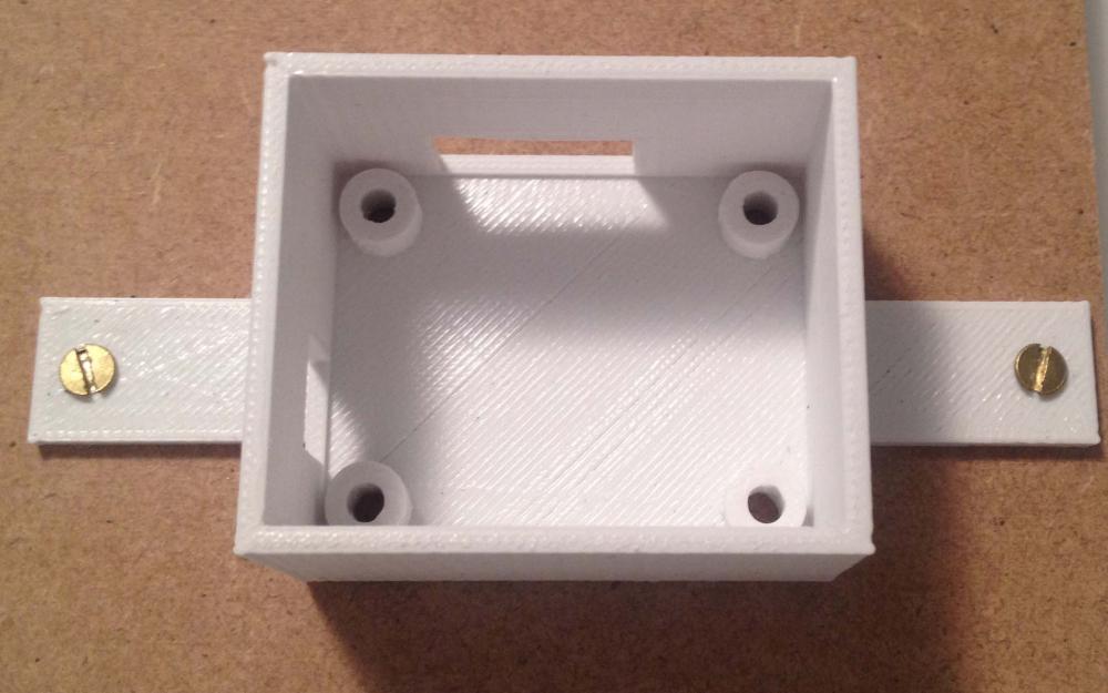

stereoxfr Posté(e) Juillet 7, 2016 Posté(e) Juillet 7, 2016 Sur la lancée, j'ai dessiné dans 123D Design une boite pour le thermostat, boite inspirée de celle trouvée sur Thingiverse pour le Power Controller (http://www.thingiverse.com/thing:693271). Dispo à l'adresse suivante : http://www.thingiverse.com/thing:1662665 2

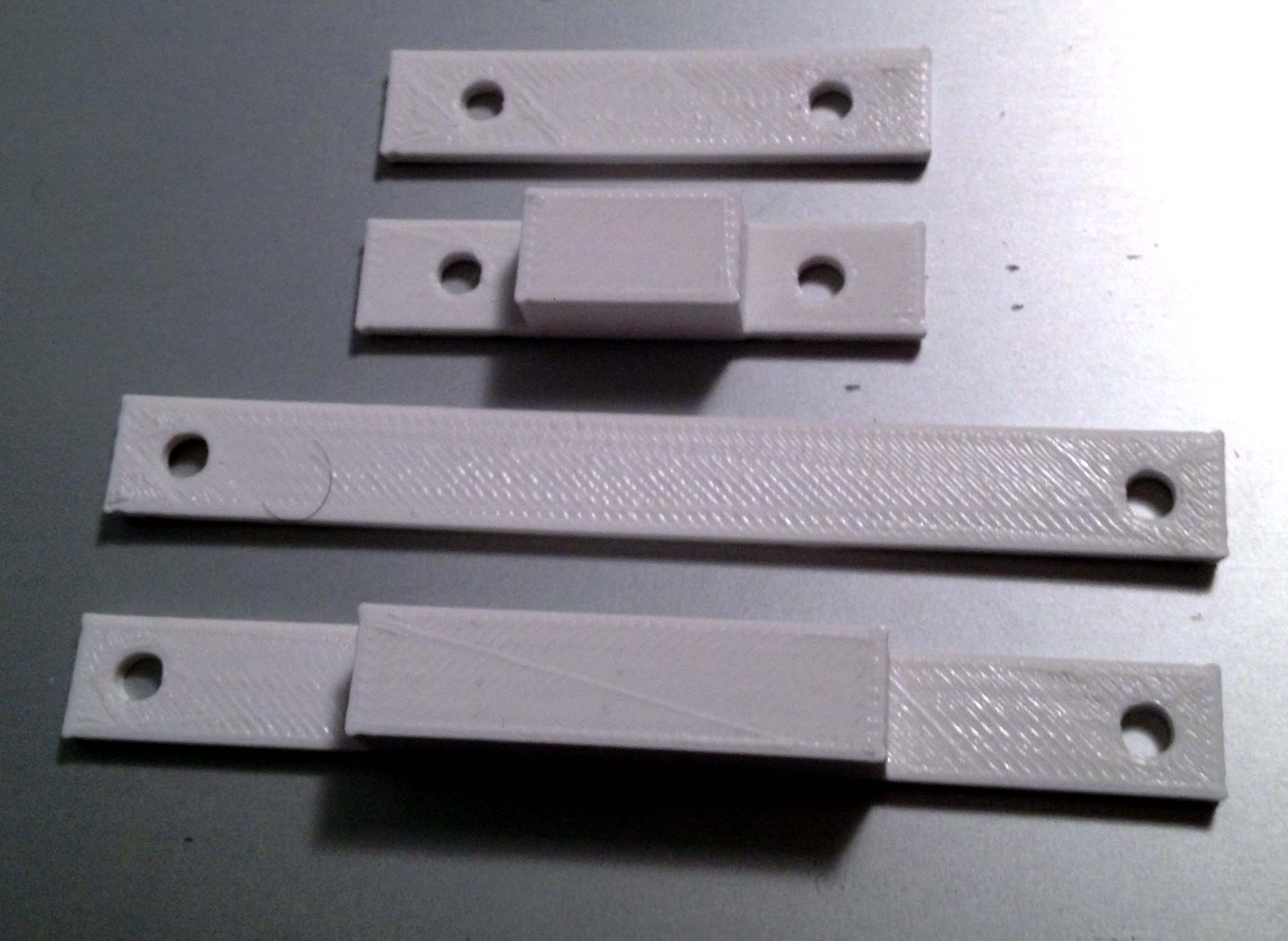

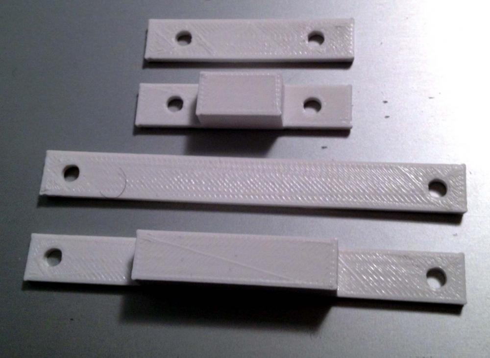

stereoxfr Posté(e) Juillet 12, 2016 Posté(e) Juillet 12, 2016 et voilà les supports pour bloquer les fils, disponibles ici : http://www.thingiverse.com/thing:1670301

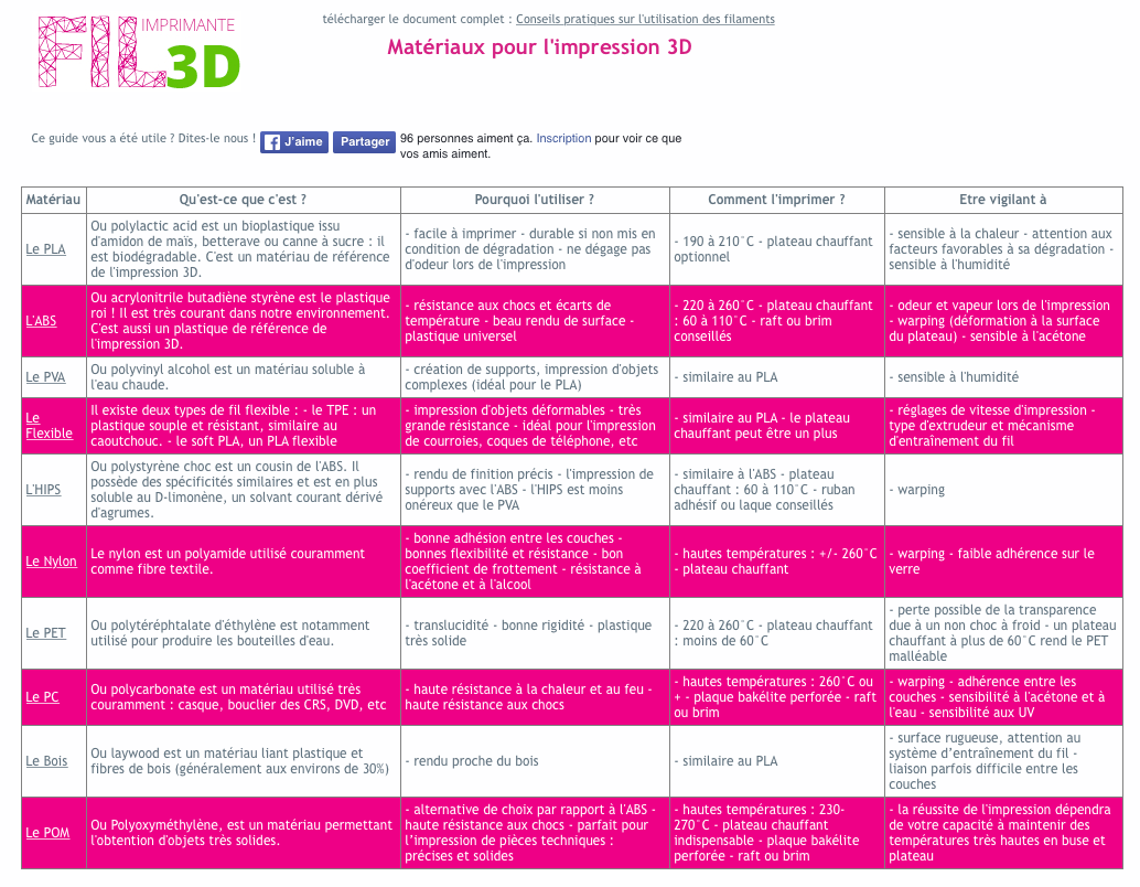

stereoxfr Posté(e) Juillet 12, 2016 Posté(e) Juillet 12, 2016 Pour ceux qui comme moi se posent des questions sur les températures du plateau chauffant, j'ai trouvé ça sur le site http://www.filimprimante3d.fr/documents/conseils-filament-imprimante3d.pdf 1

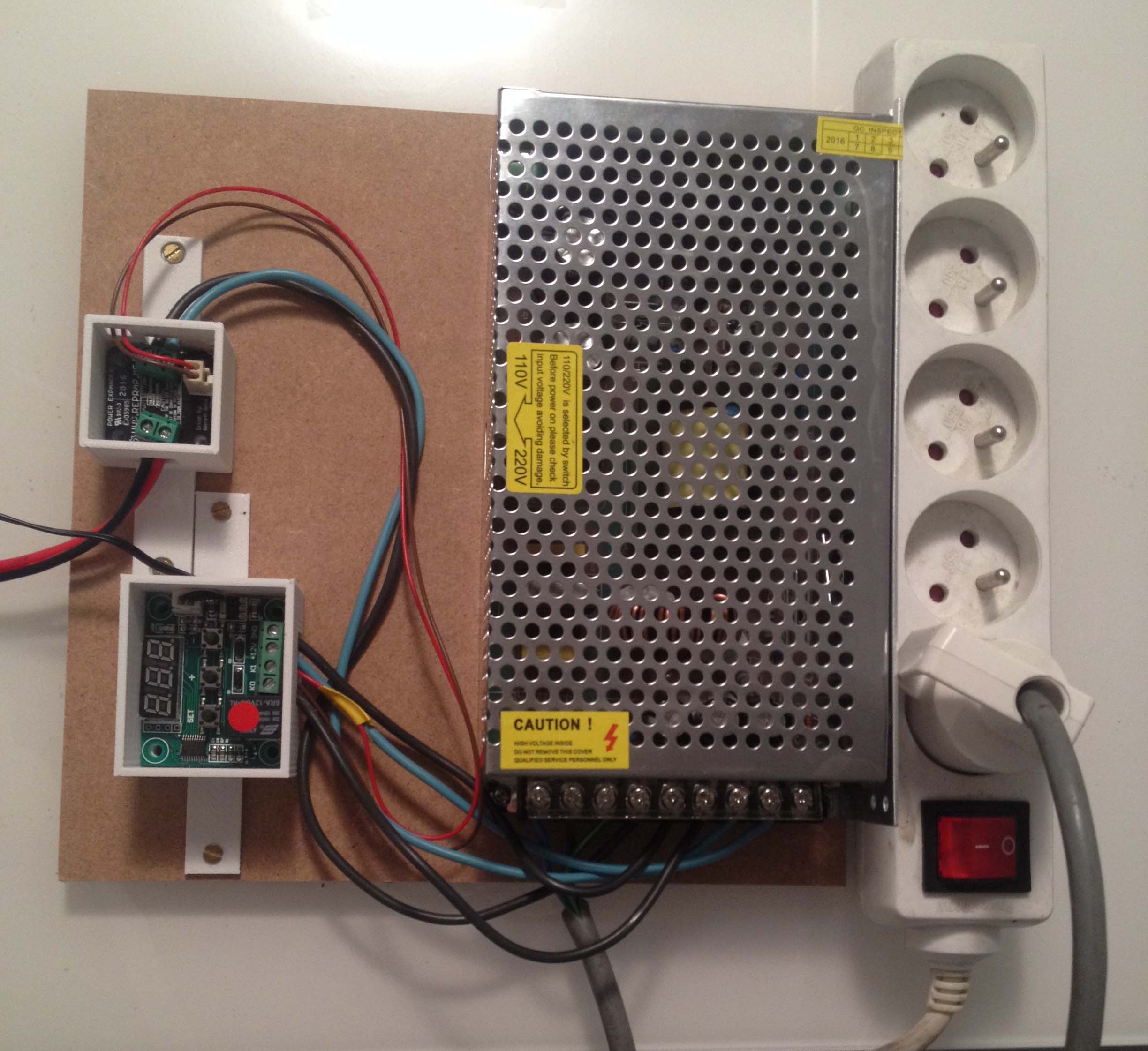

Invité Posté(e) Juillet 24, 2016 Posté(e) Juillet 24, 2016 Montage et test effectué. ça marche niquel, merci beaucoup. Cable de 1mm² qui ne chauffe pas Reglage à 60°. Dans les faits, la T° monte à 62° puis le Power est coupé. La T° continue de monter à 64 puis redescend. A 59.7 le Power se réenclanche. Et ça recommence. Coté T° du plateau, on est un poil en dessous entre 56° et 60°.
