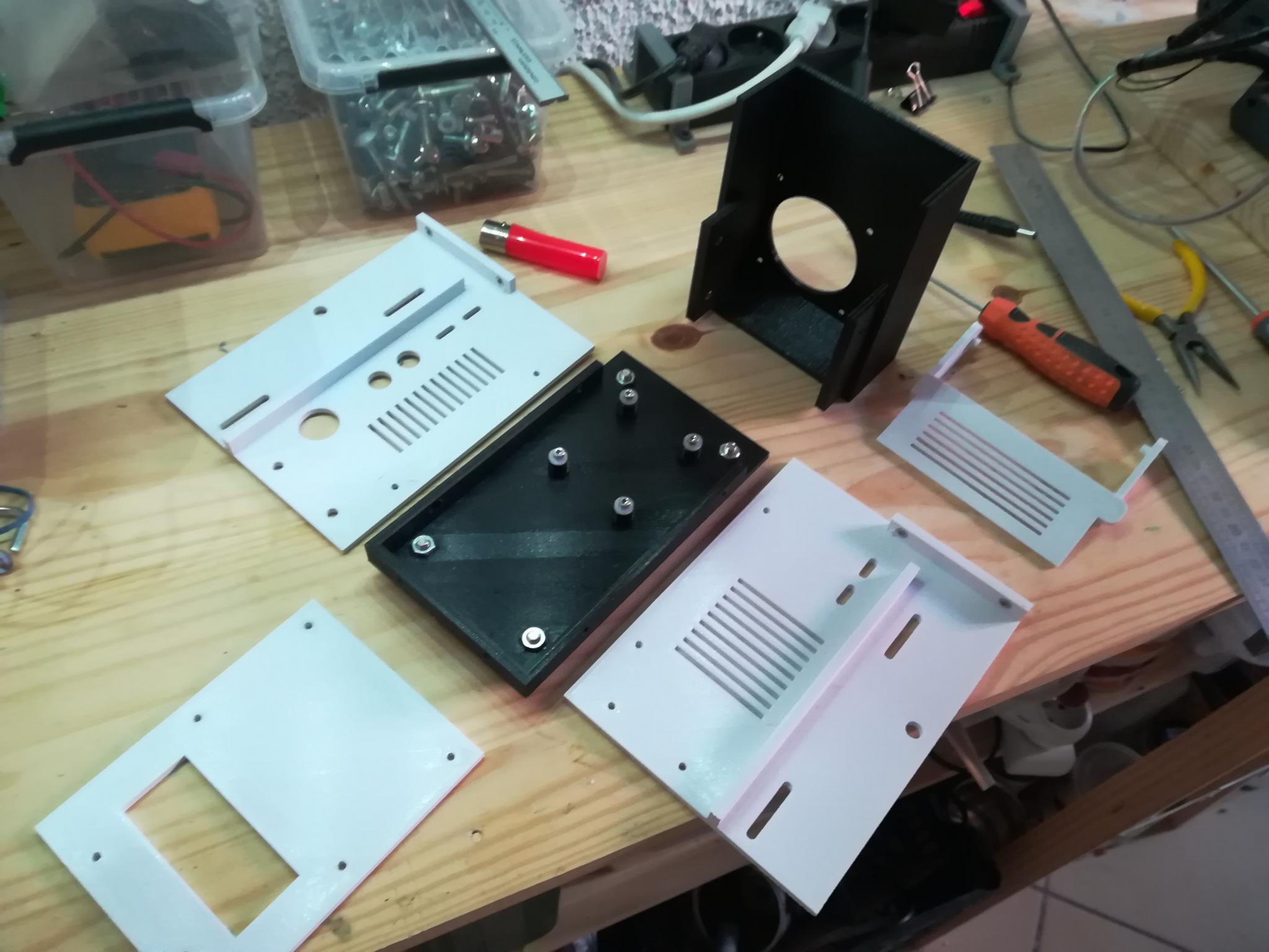

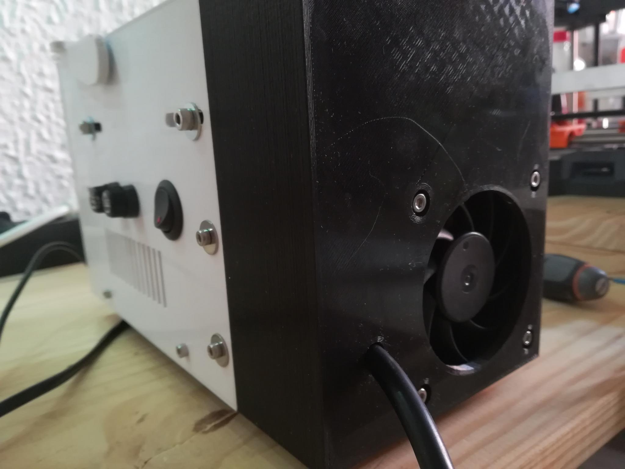

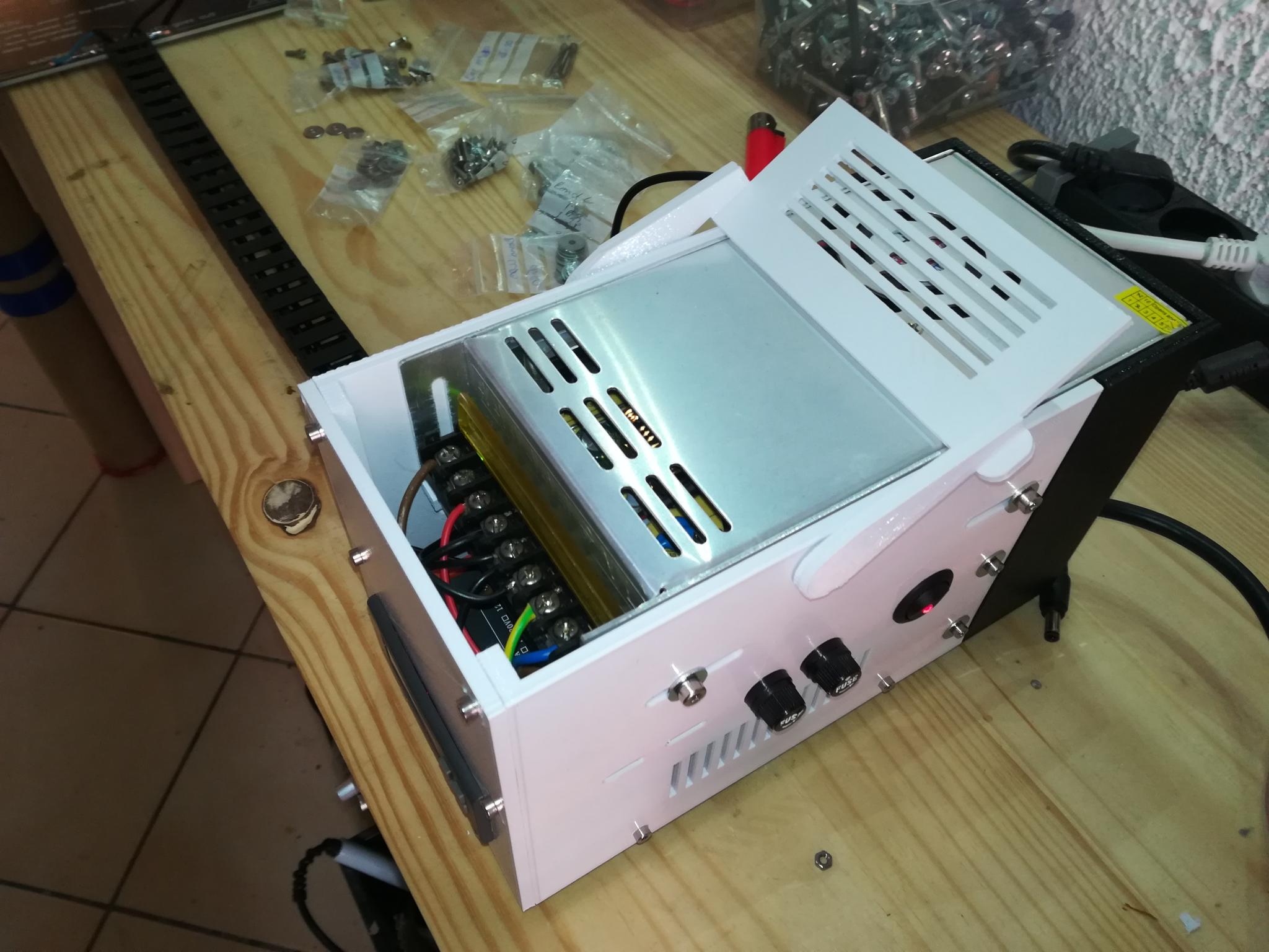

ENFIN!! c'est fait, j'ai enfin trouvé le temps de m'y mettre. C'est top. merci à @Furtys d'avoir lancé le sujet et à tous ceux qui ont pris le temps d'aider et de conseiller. Du coup, j'en ai profité pour faire un caisson;  une Heat/Box! démontable pour faciliter les branchements, ventilo, capot, fusibles externes, emplacement pour positionner le power expender,  tout en écrous noyés si ça peut vous donner des idées.

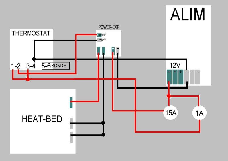

-voilà un schéma, j'espère qu'il sera assez clair, (l' alim, achetée sur mamazon, mais plus dispo doit faire 200x100x50.) en 30 ampères.
-le switch supporte 16 ampères
-Le thermostat déjà listé sur le fil vient aussi du poumon de la terre (12V Digital LED Contrôleur de Température Thermostat avec Capteur MH1210A) mais on peut le trouver sur ali je crois.
-je mettrai le fichier sketchup, si pas trop lourd, pour  vos modifs éventuelles (passages de vis si alim différente).
-Faire attention à la polarité du control-in (j'ai pas fait attention à la polarité du bed sur le P-E puisque pas indiquée)
-Imprimer lennntement pour que les logements d’écrous soient propres 30/40mm/s

Le 12/03/2018 at 06:52, buggyshoes a dit :
le schéma en direct.

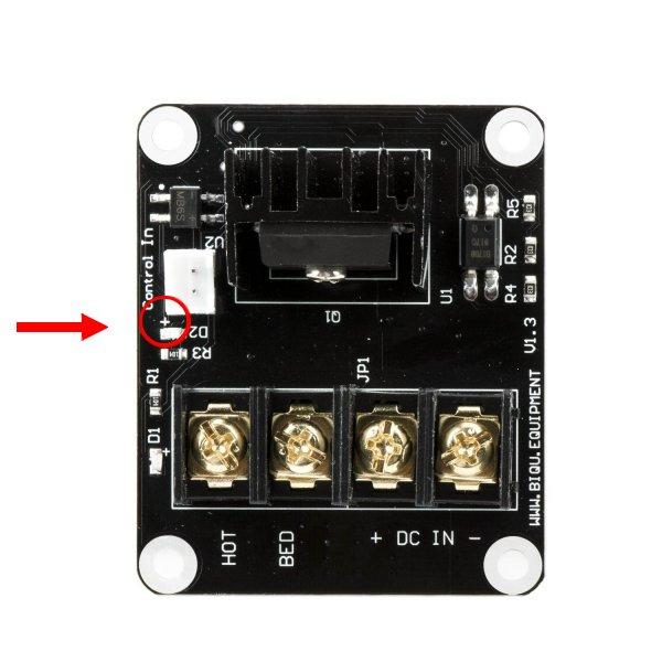

Salut @buggyshoes,
comment tu reconnait le + du - sur la prise control in du power expander ? la polarité n'est pas indiqué sur le modèle que j'ai pris.

Salut @RIPOFE, sur BG dans les lignes de questions/réponses, tu as ceci;
Q :polarity of control wires to control board
A :
polarity of input has marked on the mosfet circuit board. wiring to bed polarity does not matter. control signal connector has small star on signal wire side.
On peut lire que la polarité du bed n'a pas d'importance, le reste semble indiquer que le positif est signalé par une petite étoile, et effectivement si l'on regarde les photos du power-expander on la trouve juste à côté du détrompeur. Entre la connection "control-in" et l’élément D2 qui semble être une diode.
