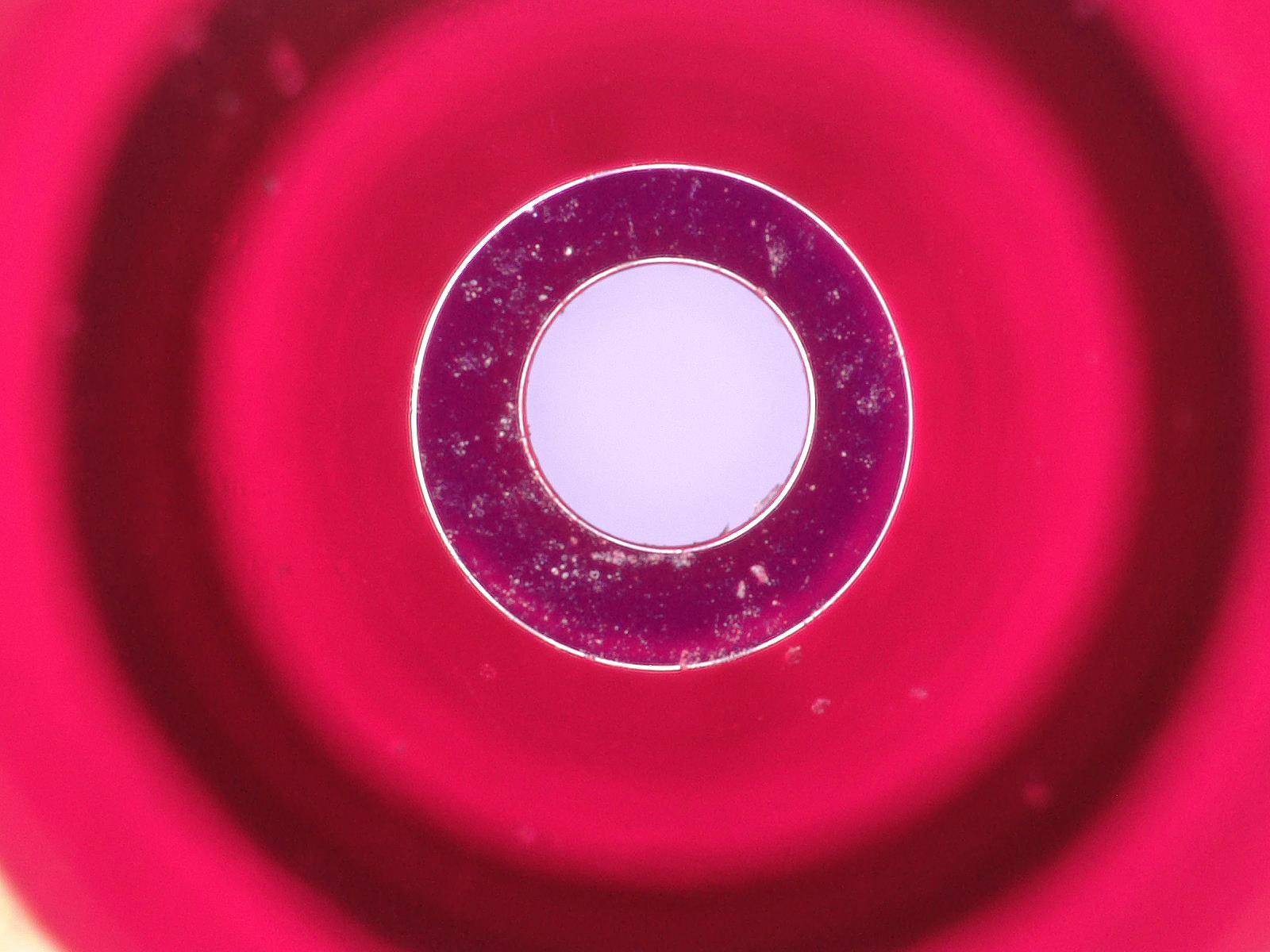

Kachidoki Posté(e) Avril 20, 2020 Partager Posté(e) Avril 20, 2020 @Bosco2509 Je suis désolé si je te l'apprend, mais la Olson Ruby, tout du moins celle que j'ai eu entre les mains, aussi parfaite soit-elle sur le diamètre du trou, n'est pas forcément centrée : Mais ça reste une des meilleures que j'ai pu mesurer au niveau précision du diamètre et finition. Si on reste sur des buses laiton, les trianglelabs sont excellentes, mais pratiquement aussi cher que les e3d originales. Toujours pareil, avis basé sur les quelques échantillons que j'ai pu mesurer. Je privilégierais les E3D si c'est une commande de masse, pour compenser les frais de port et faire vivre les auteurs originaux, mais si c'est pour acheter une buse seule, trianglelab sur aliexpress il n'y a pas photo. Lien vers le commentaire Partager sur d’autres sites More sharing options...
