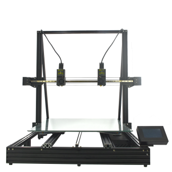

vap38 Posté(e) Avril 27, 2020 Posté(e) Avril 27, 2020 (modifié) Bonjour, Juste un petit @Bosco2509rectificatif concernant les dimension de La Tenlog TLD3 Pro son plateau fait 310 x 310 x 350 donc le plateau n'est pas de la même dimension que de la GEEETECH A10 qui fait 220x220x250 mm Toutefois j'utilise également la GEEETECH A10m qui est plus sympa dans un mixage de couleur ou elle tient bon son rôle et imprime de beaux sujets en dual couleur mixées.Il faut noter que Tenlog commercialise une imprimante du même type que la TLD3 mais en plateau de 600 x 600 x 600 elle porte le nom de TLD6 pro a+ Modifié (le) Avril 27, 2020 par vap38 1
Yellow T-pot Posté(e) Avril 27, 2020 Posté(e) Avril 27, 2020 Ça vaut le coup d'attendre la C30...en plus je peux supposer que les concurrents chinois ne vont pas rester sans réagir sur ce type de concept. Ça risque de décoiffer dans les mois qui vont suivre sa commercialisation
Bosco2509 Posté(e) Avril 27, 2020 Auteur Posté(e) Avril 27, 2020 (modifié) Rapide retour... pour mettre quelques point sur les "i" et pour jouer carte sur table : Merci @vap38 pour ta réponse. Je connaissais déjà la TL-D6 Pro... au niveau budget, on est "OUT" ! 1499€ c'est totalement impensable ! Mais merci quand même ! Pour ce qui est "Double extrusion", là dessus, on a pris une décision (avec mon épouse) : On attendra que d'autres marques fassent des modèles... histoire de faire baisser les prix. Tenlog est un peu "majoritaire" sur ce type de modèle. On verra cela dans quelques années. Imprimer en filament soluble... c'est pour imprimer 4-5 fois dans l'année... ce ne serait pas vraiment "rentable" d'acheter une imprimante à double extrusion pour seulement 4-5 impressions. Ensuite petite précision : 1000€ de budget... c'est le max du max... dans le cas d'une en "KIT". Et... pour 1000€ de budget de budget, la qualité des impressions devra être irréprochable, sans améliorations immédiate, une fois montée et réglé. J'ai pas envie de passer 20 jours et 5kg de filament pour enfin avoir des résultats exploitable. Ensuite les Hypercubes : Moi... elles me font "un peu peur"... je vois beaucoup de "plastique" qui tiennent à droite et à gauche la structure. J'ai vu des vidéos ici et là sur Youtube... et je ne trouve pas que la qualité soit au rendez-vous. Et ensuite... les hypercubes... niveau alimentation électrique... je trouve pas top... attention avis sans connaitre ! La Creality CR-30 : Sur celle-ci... il a été décidé d'attendre jusqu'à l'année prochaine et des retours d'avis. De toute façon, elle a un volume d'impression trop petit (même en comptant le Y) Niveau choix... on a restreint la liste, pour l'instant à : 1. La Creality Ender 5 Plus > la raison : un choix de kit d'amélioration qui n'est pas à négliger. Elle dispose d'une alimentation Meanwell, et un BLTouch, 2 améliorations > donc des économies. 2. La Tronxy X5SA (& Pro) > Mais, pas sûre qu'elle soit encore dans cette liste restreinte demain... on voit beaucoup beaucoup de choses qui ne nous plaisent pas. Un détail est certain : Cela sera une imprimante à cadre rigide, comme les cubiques... ou par exemple la Ender 5 Plus : Sachez que... mon épouse est tellement impatience... qu'elle a déjà commandé les buses... de 0.4 - 0.6 - 0.8 - 1.0mm... alors que la nouvelle imprimante n'est même pas commandée... Oui ! Elle a prévu d'imprimer avec des buses de 1.0mm. Côté améliorations, nous avons prévu de commandé : Kit de Guidage linéaire - Extrudeur Dual Drive (Clone Bondtech) - Lit Chauffant (500 ou 750W à déterminer selon la taille du plateau et l'emplacement des visses de fixation) - Carte électronique avec drivers TMC2208. Et tout le nécessaire pour "cloisonner l'imprimante" (comme dans cette vidéo). Et... je précise : Il est prévu de déplacer l' "électronique" à l'extérieur (si cela est possible). Voilà où nous en sommes... Vous l'aurez compris... cette nouvelle imprimante... sera l'une miennes... mais aussi celle de mon épouse. Et... il est prévu une 3e imprimante (un exemple)... pour de toutes petites pièces plus tard et/ou l'année prochaine... uniquement pour moi celle-ci... histoire de ne pas occcuper inutilement la grand format pour une petite pièce. Après... si Creality sort une Ender 5 Plus XL, avec volume d'impression de 500x500x500, l'année prochaine, on réfléchira le moment venu... Il y a 3 heures, Poisson21 a dit : Alors pour ceux qui veulent se lancer dans les grandes tailles, le plus grand tapis silicone chauffant non sur mesure de chez keenovo fait 450mm x 750mm (3000 W) pour ~200€. Tel que c'est parti... le plateau fera 300x300mm (ou 350x350mm)... et les quelques lit silicone ne dépasse pas 750W... pour 20-30€. Donc je pense pouvoir me débrouiller... Modifié (le) Avril 27, 2020 par Bosco2509

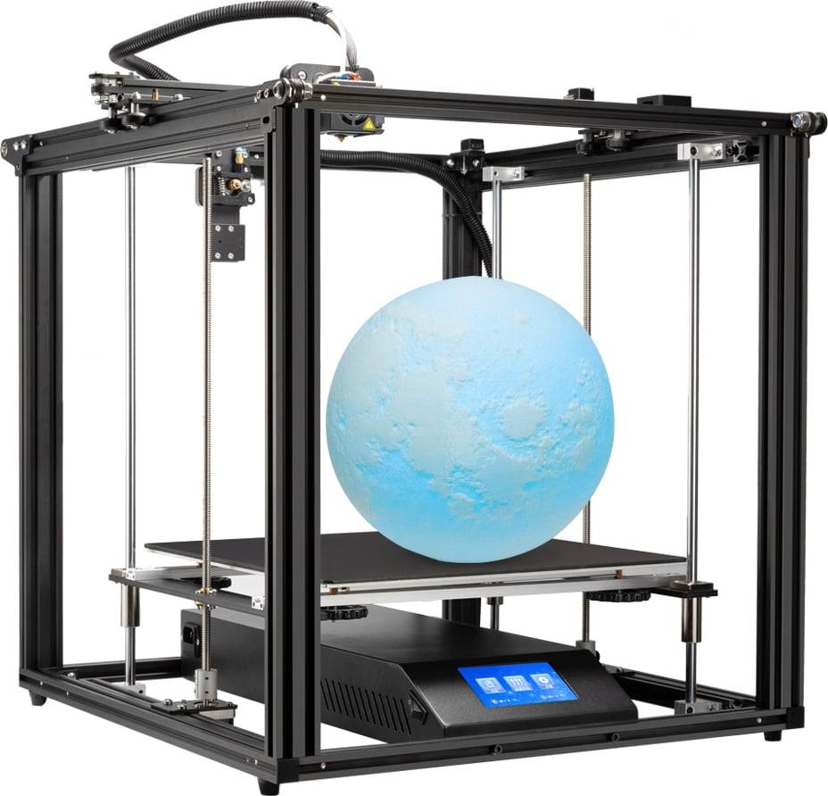

Bosco2509 Posté(e) Mai 3, 2020 Auteur Posté(e) Mai 3, 2020 Bon... le choix est fini : Ce sera la Ender 5 Plus. Je l'ai même ajouté à mon profil... c'est pour dire l'impatience qui me gagne de la voir en stock à prix raisonnable. Et... je suis tombé sur cette vidéo : (Attention ! Il faut monter le volume du son, si vous voulez l'entendre, car elle imprime dans un silence... quasi-total!) Avec tout les kits d'améliorations... c'est dingue ce silence !
divers Posté(e) Mai 3, 2020 Posté(e) Mai 3, 2020 Bosco bonjour, C'est une version améliorée de la Ender 5 plus: Guidages à circulation de billes en X et Y, c'est mieux que les galets merdiques. Qui a t-il d'autre comme modif dans ce kit et quel est son cout ? Pourquoi l'électronique est en vrac à l'arrière ?
Bosco2509 Posté(e) Mai 3, 2020 Auteur Posté(e) Mai 3, 2020 (modifié) il y a une heure, divers a dit : Pourquoi l'électronique est en vrac à l'arrière ? Car il a supprimé le boitier électronique... étant donné qu'il a retiré l'alimentation... changé la carte mère... installé des mosfet plus puissant (pour tête et lit)... un raspberry Pi... et qui a mis l'écran de la Ender 5 classique. il y a une heure, divers a dit : Qui a t-il d'autre comme modif dans ce kit et quel est son cout ? TH3D EZboard > Carte mère 32 bits > 119$ > 110€ EZABL > Capteur de proximité inductif > 79$ > 70€ E3D Hemera > Tête Complète Direct Drive Hemera officiel E3D > 134,99€ Rail Linéaire > 15€ x 3 = 45€ (au moins chères) Alimentation Meanwell TH3D 450W > 79$ > 70€ Etc... il faut compter le reste, comme tout les adaptateurs qu'il a imprimé... il faut estimer tout cela entre 350 et 400€ de modifications en plus du prix de l'imprimante. La majeur partie des pièces, il les a achetés ici : https://www.th3dstudio.com/product-category/printer-upgrades/ender-5-plus/ Après... il a choisi certains éléments, comme la carte mère 32bits, le capteur inductif, et la tête Hemera... tout cela c'est uniquement du "Haut de Gamme". Je compte m'en inspirer... mais pas à copier à 100%. Edit : Actuellement... ce qui m'embête le plus : C'est le kit Exoslide, que je trouve super bien... mais uniquement disponible aux USA et Canada. Impossible de se faire livrer en France... Modifié (le) Mai 3, 2020 par Bosco2509 1
