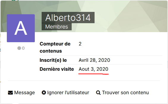

Yellow T-pot Posté(e) Mars 4, 2021 Posté(e) Mars 4, 2021 Comme quoi, même avec un peu de bouteille sur le forum, on ne pense pas à tout vérifier avant de poster une réponse !
