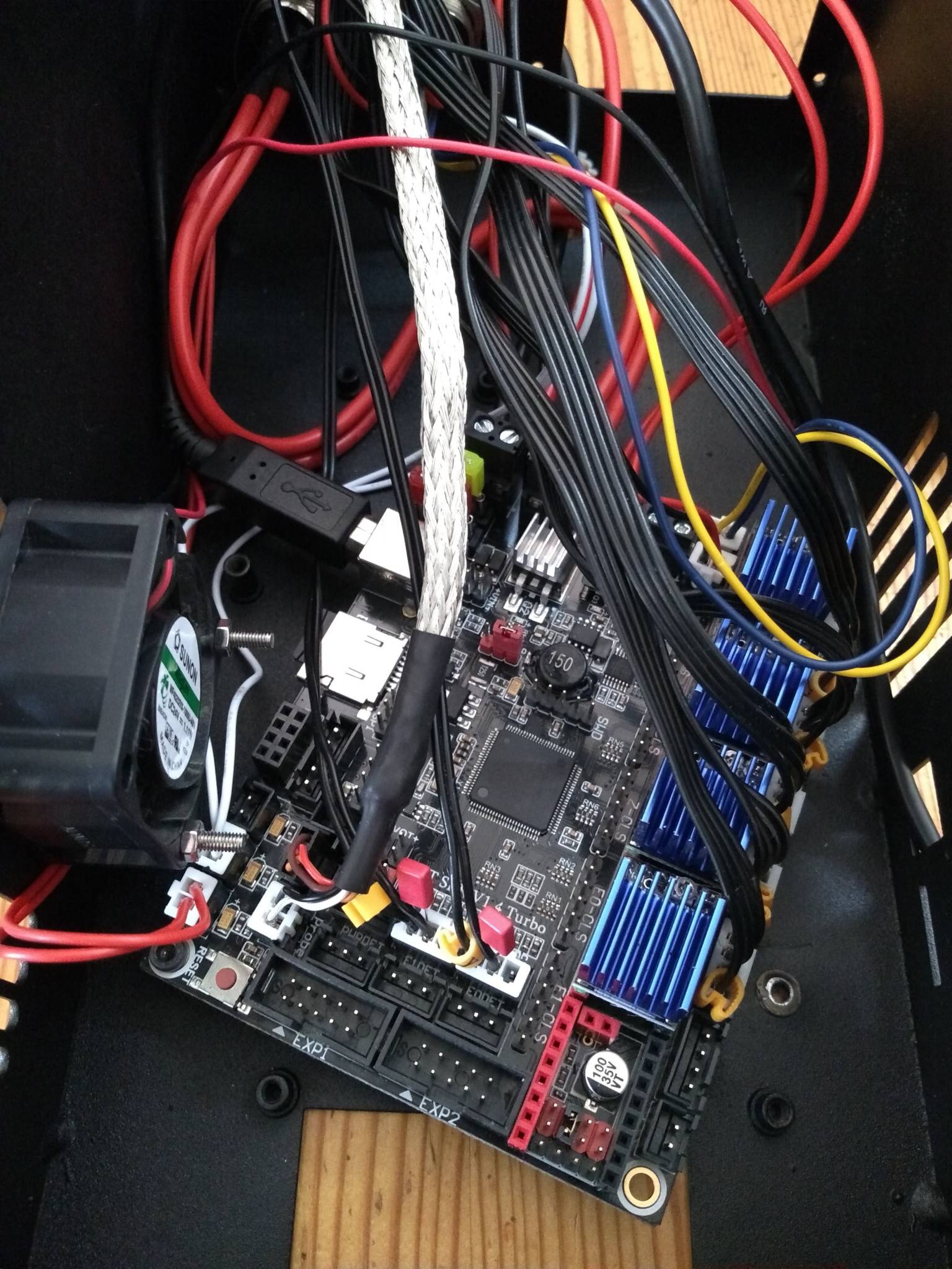

@chrislam86
j'utilise l'auto bluid de marlin https://marlinfw.org/docs/basics/auto_build_marlin.html
rapide, efficace, je recommande !
d’ailleurs petit actualité sur ma carte :
Je l'ai mise dans le boitier d'origine de ma U20+ 😅
Vous pouvez aussi voir les condensateur (en rouge) sur les bornes des endstop 😛
C'est pas très propre ^^ (carte en travers, ventilation indirecte, pas de support écran..)
prochaine étape, boitier pour ranger TFT32 + SKR + sortie PSU !
Lien vers le commentaire

Le 02/09/2020 at 17:06, Guraz a dit :
@chrislam86
rassure moi, il y a quelque chose en dessous de ta skr???
sinon il y a un support à imprimer pour pouvoir installer proprement la skr dedans.

@Eev
En gros c'est le boitier standard des U20. J'ai mis la SKR à la place de la CM d'origine mais en diagonal puisque les trous ne corresponds (vis, USB et SD) pas sauf en diagonal.
Après elle à la tête en bas (ce que j'aime pas trop) et est au dessus de l'alim qui souffle dessus en plus.
Partager sur d’autres sites
@Guraz
j'ai pas tout à fait le même boitier, je suis avec une cr10 (board à l'envers aussi)
j'ai juste imprimer un "sous boitier" avec 2 ventilateur de 120 qui souffle sur l'alim et la board 🤗 ça fonctionne bien
