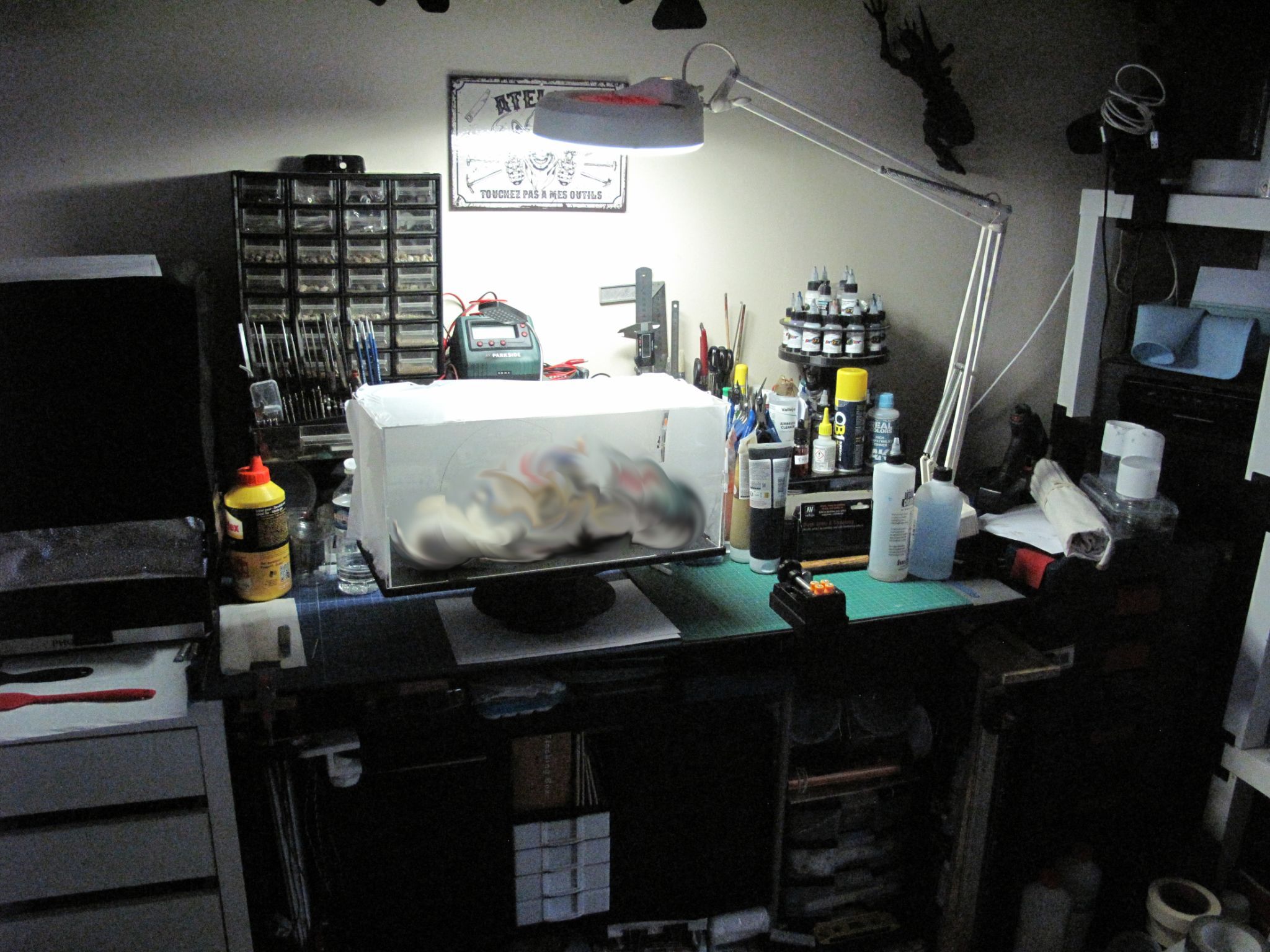

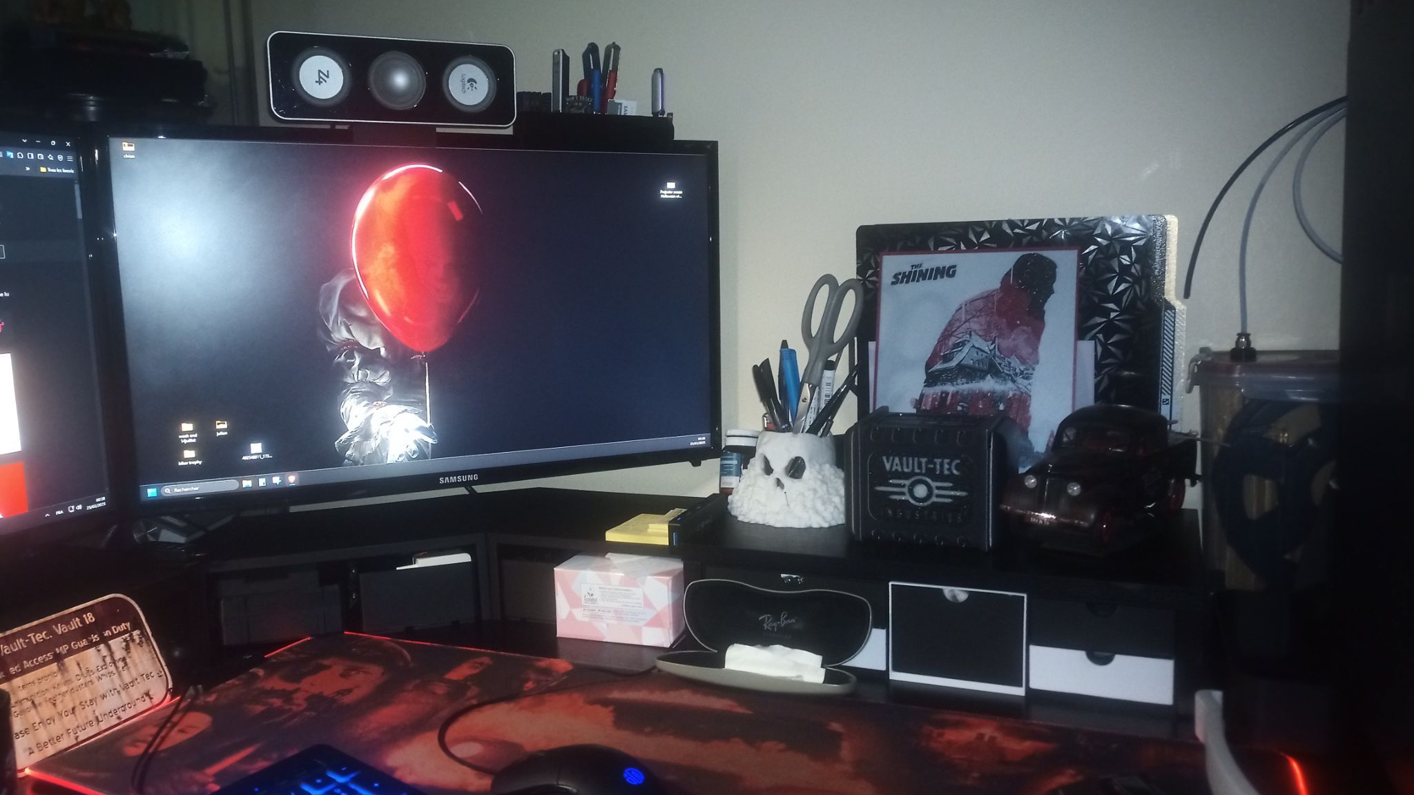

On est en hiver est c'est toujours relativement rangée, il y a quant même plus de matos sur le bureau diorama mais c'est "rangé"
J'ai floutée la "chose" sur l'établie car c'est un cadeau et même si il y a peu de chance qu'il soit vu par le future proprio, je ne tente pas le diable.

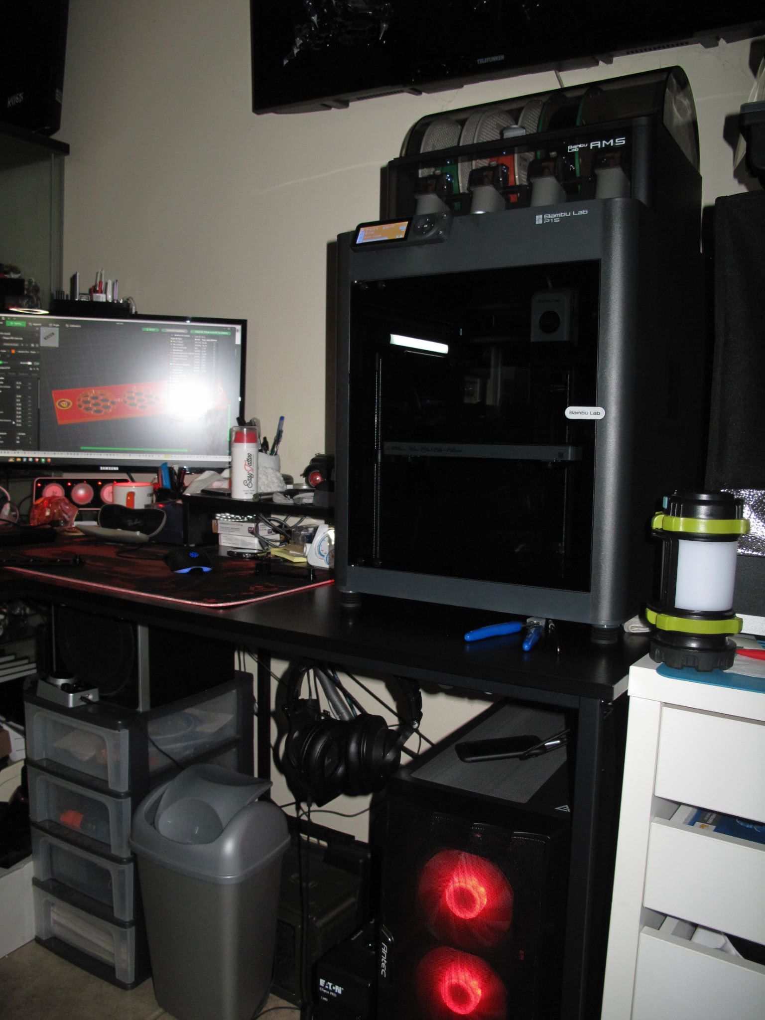

La bambulab prend moins de place que la 4 max avec une surface d'impression un peu plus grand.
Reste plus qu'a trouver une réhausse avec aération pour le PLA et led pour l'AMS.
  • J'aime 3
@divers pour éviter le HS dans le sujet BambuLab
Je pourrais effectivement mettre l'AMS au mur soit en 1 ou en 2 (le 2 serait plus pratique) mais j'ai pas envie de percer le mur surtout que je change assez souvent ma config "bureau" donc avec des trucs accrocher au mur c'est moins évident de changer. Je pourrait aussi enlever le "bordel" sous le 2 et poser l'AMS sur une étagère posé sur le bureau.
Franchement, lorsqu'il faut intervenir sur l'extrudeur uniquement par la face avant c'est loin d'être pratique (même si cela n'arrive pas tout les quatre matins avec la Bambu)
Sur la 4 max, je passais toujours par devant pour bricoler sur l'extrudeur alors qu'il n'y avait rien qui m'empêchais de la faire par dessus mais je trouvais ça plus pratique par devant.

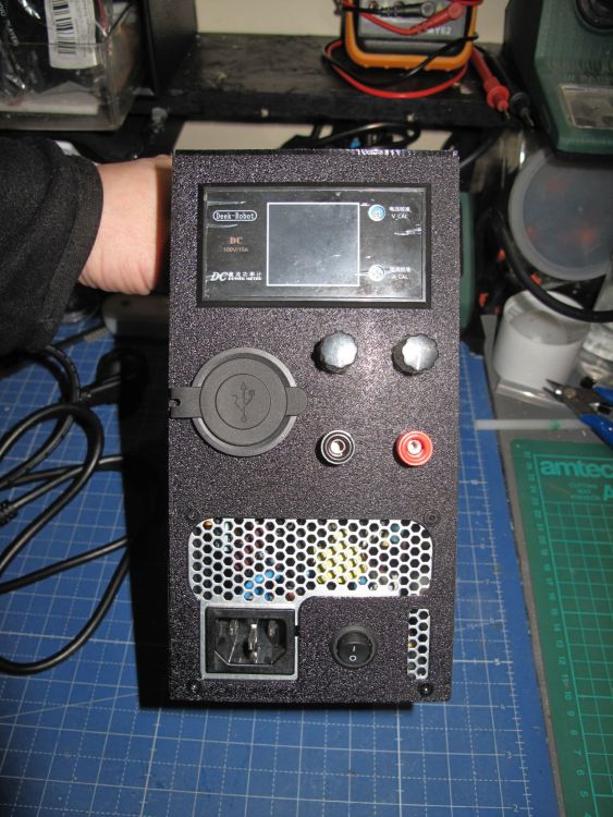

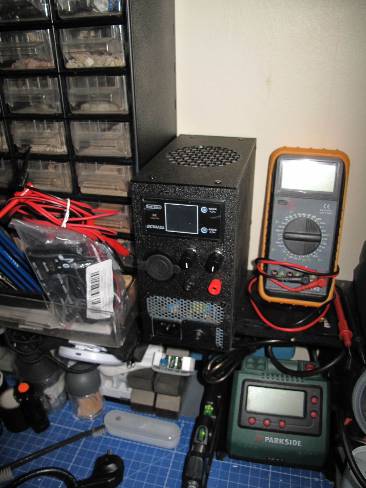

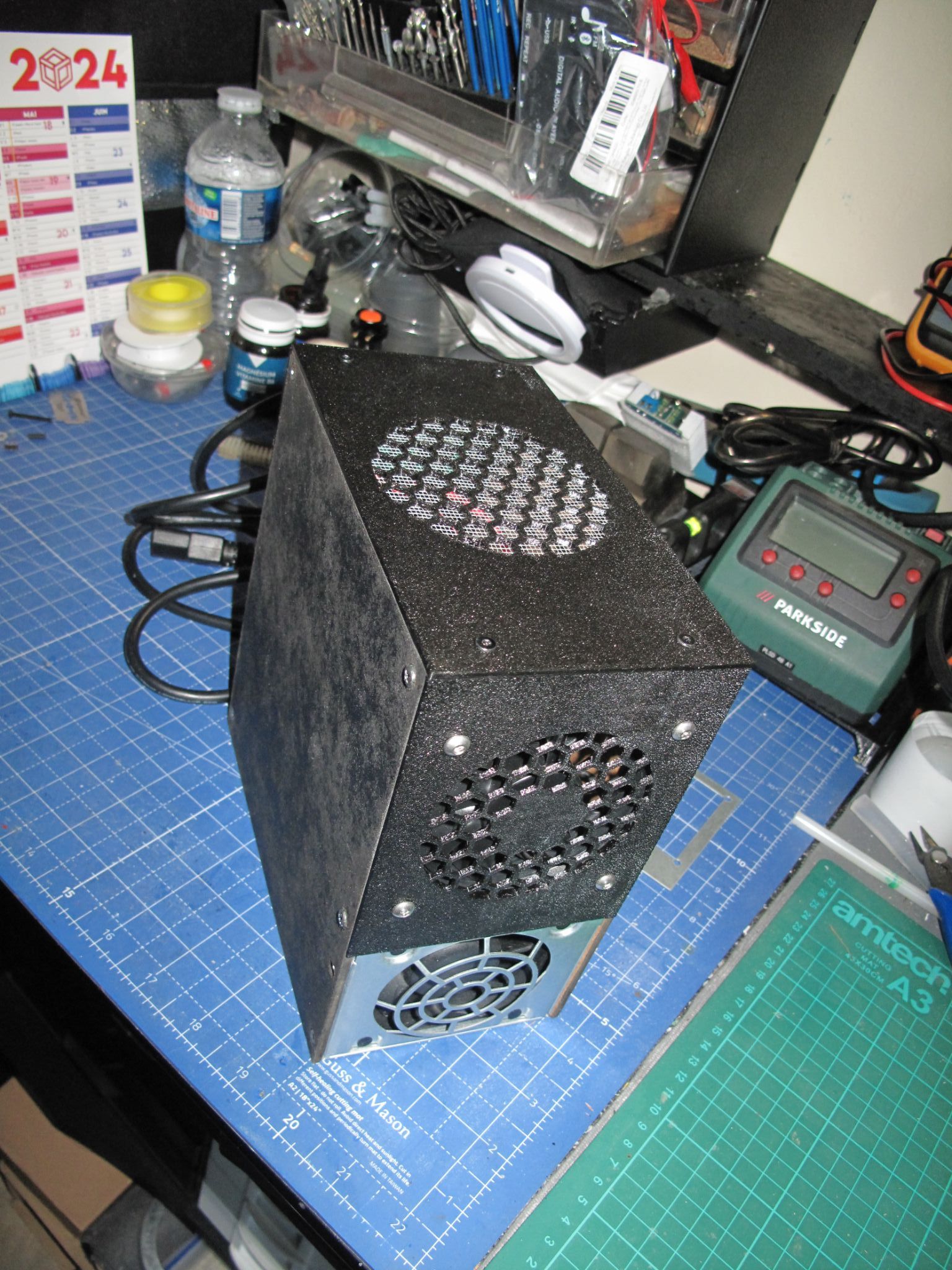

J'ai finie ma deuxième alim, celle la est variable et restera dans "l'atelier salon", l'autre ira dans l'atelier coté garage.
IMG_7417.thumb.JPG.d3f348d39288c633c4b6ef7ecef8c12a.JPGIMG_7416.thumb.JPG.36c94ff5c450dc4eadb59aa9149a9c36.JPG
  • Wow 2
Pas mal @Ironblue !! Tu peux nous donner ses caractéristiques et ce que tu as mis sous le capot éventuellement ?
Si j'étais chiant je dirais, il manque une borne de terre en face avant 🤣
Modifié (le) par KpDp_3D
L'alim est une alim de merde qui ne délivre que du 12v (pas de 5 et 3 comme sur les ATX) bon vue que j'ai mis un variateur je m'en foutais.
donc le variateur (plutôt convertisseur de puissance) : https://fr.aliexpress.com/item/1005006408230252.html?spm=a2g0o.order_list.order_list_main.5.58905e5bLowbyF&gatewayAdapt=glo2fra
une résistance 10W330 Ohm pour toujours avoir une conso et pas cramer l'alim : https://www.amazon.fr/dp/B08D3GDBJD?ref=ppx_yo2ov_dt_b_product_details
Adaptateur de charge pour voiture (qui transforme le 12v en 5v sans rajouter autre chose  https://fr.aliexpress.com/item/1005006241513362.html?spm=a2g0o.order_list.order_list_main.115.58905e5bLowbyF&gatewayAdapt=glo2fra
Potentiomètre un de 1K et un de 100K : https://fr.aliexpress.com/item/1005003221033697.html?spm=a2g0o.order_detail.order_detail_item.3.63d77d56CBmxpi&gatewayAdapt=glo2fra
un voltmètre numérique LCD : https://fr.aliexpress.com/item/1005005237976179.html?spm=a2g0o.order_list.order_list_main.149.58905e5bLowbyF&gatewayAdapt=glo2fra
J'ai tout fait à partir de tuto sur youtube, j'avais tout commandée d'après un tuto en particulier mais au moment de tout monter quant j'avais reçu toutes les pièces, impossible de le retrouver donc j'ai mixée avec d'autres tutos...
  • Merci ! 2

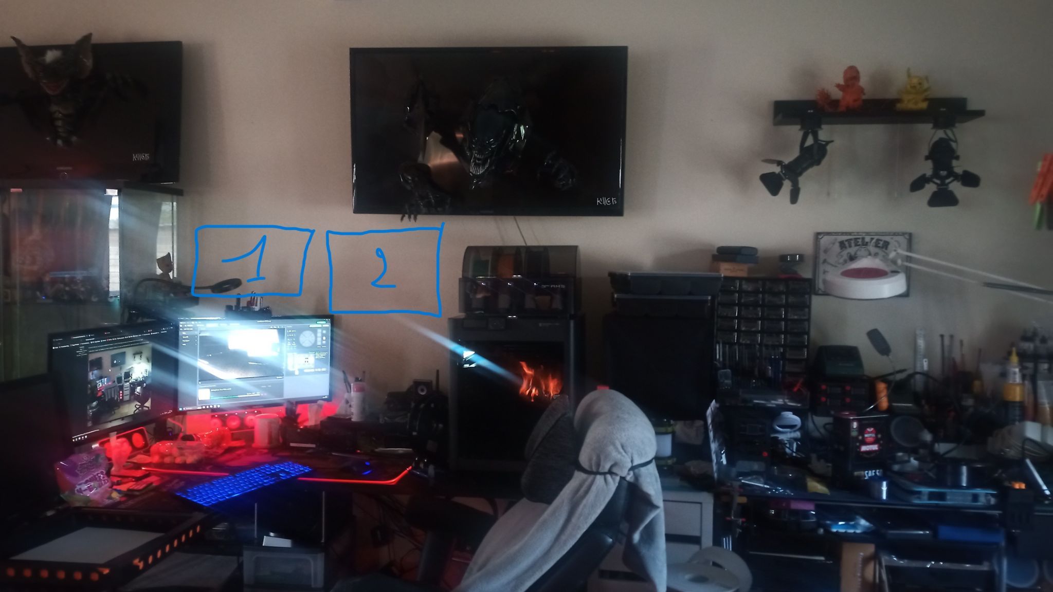

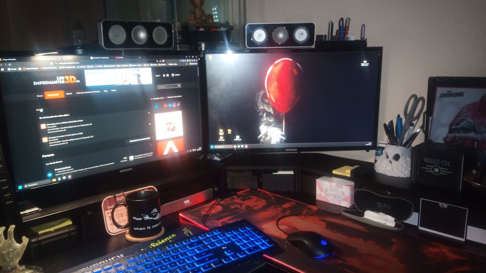

Je continue le rangement, j'attaque le bureau avec la partie sous les écrans.
J'avais une étagère murale neuve qui trainait (2 dans le lot acheté mais besoin que d'une) donc plutôt que de la laisser dans un coin en attendant une hypothétique installation, je l'ai détournée de son utilisation première.
étagère

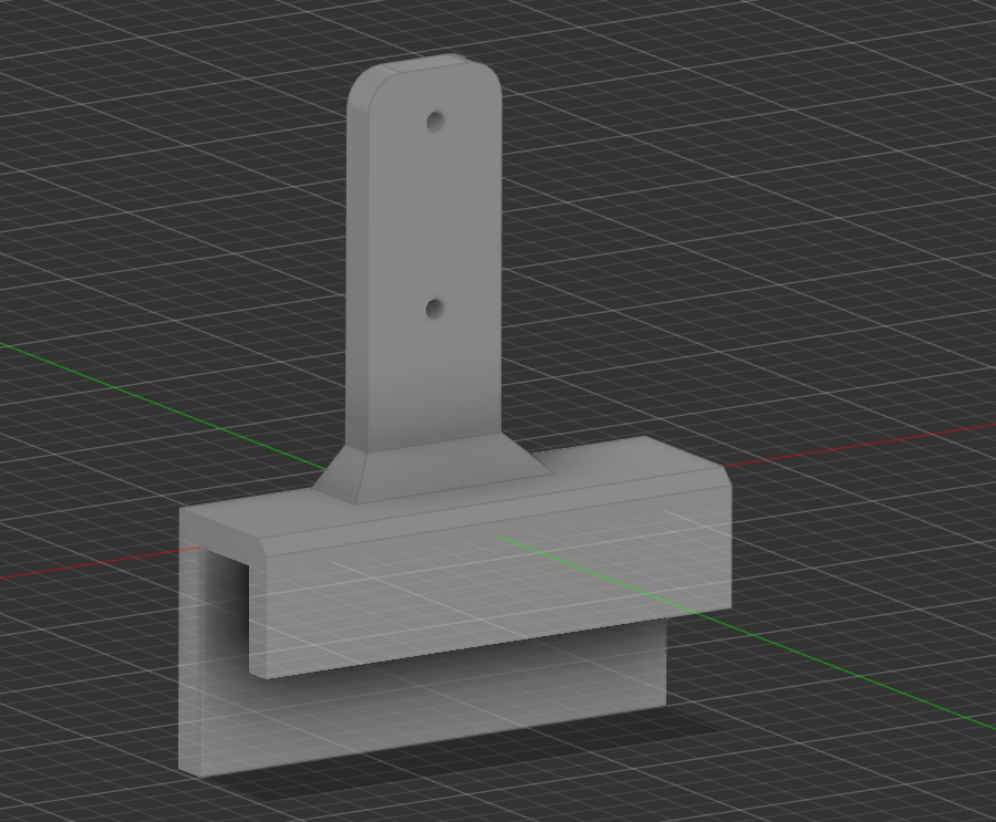

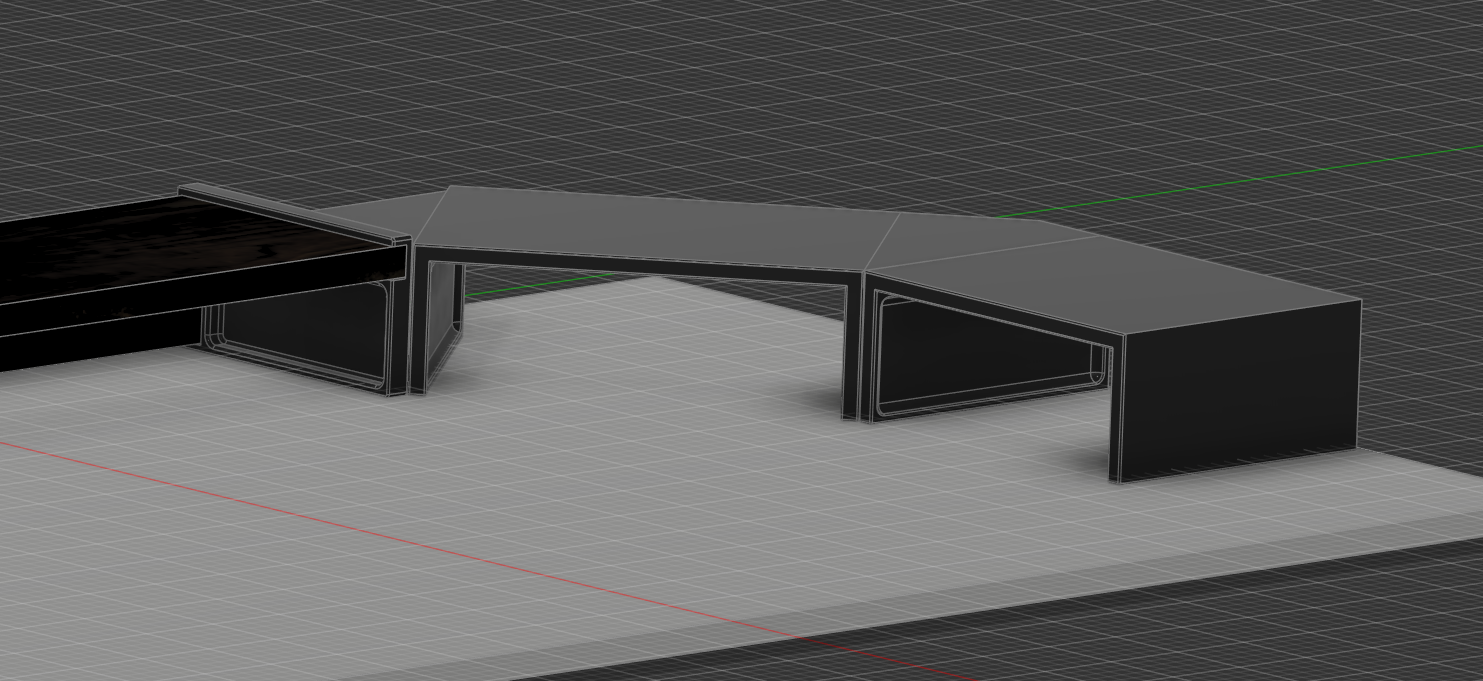

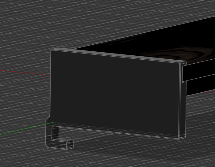

Modélisation de pieds
C'est plus propre

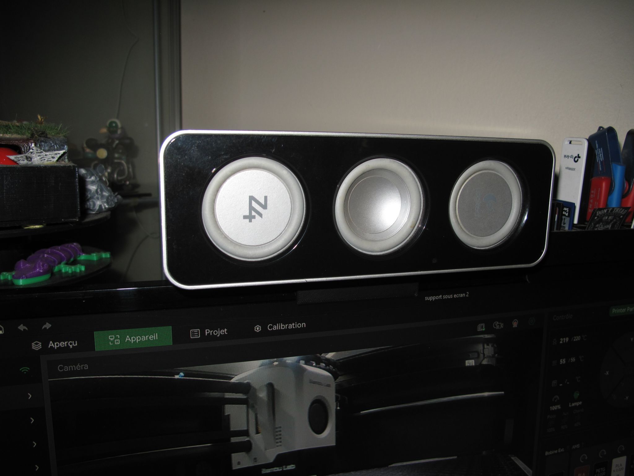

Bon du coup il a fallu changer de place les HP donc modélisation de "pieds" à mettre au dessus des écrans
Et mise en place
Avant
Actuellement
Reste le côté droit à faire mais plus d'étagère, ni rien qui traine et qui pourrait servir donc on imprime tout.
