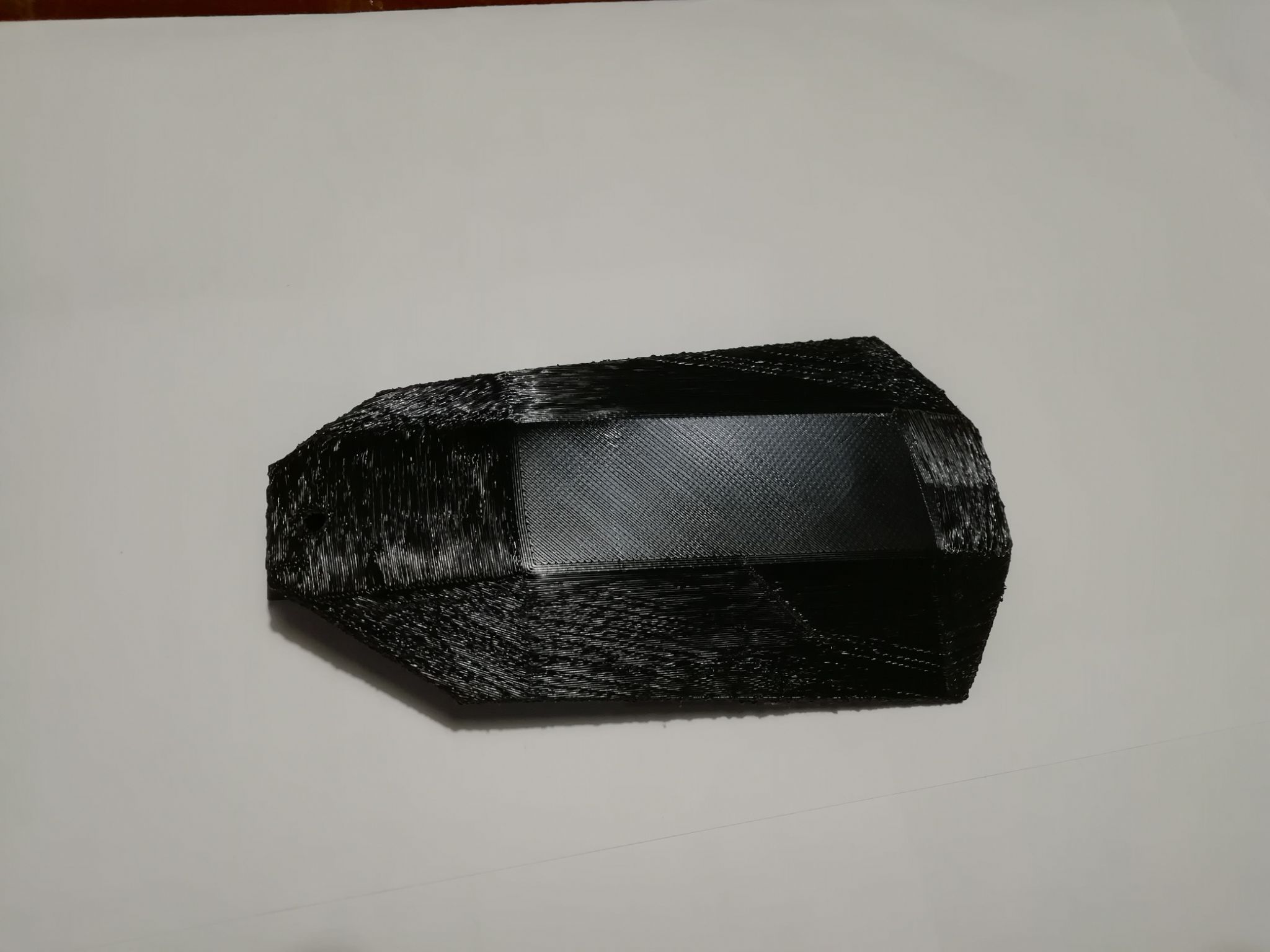

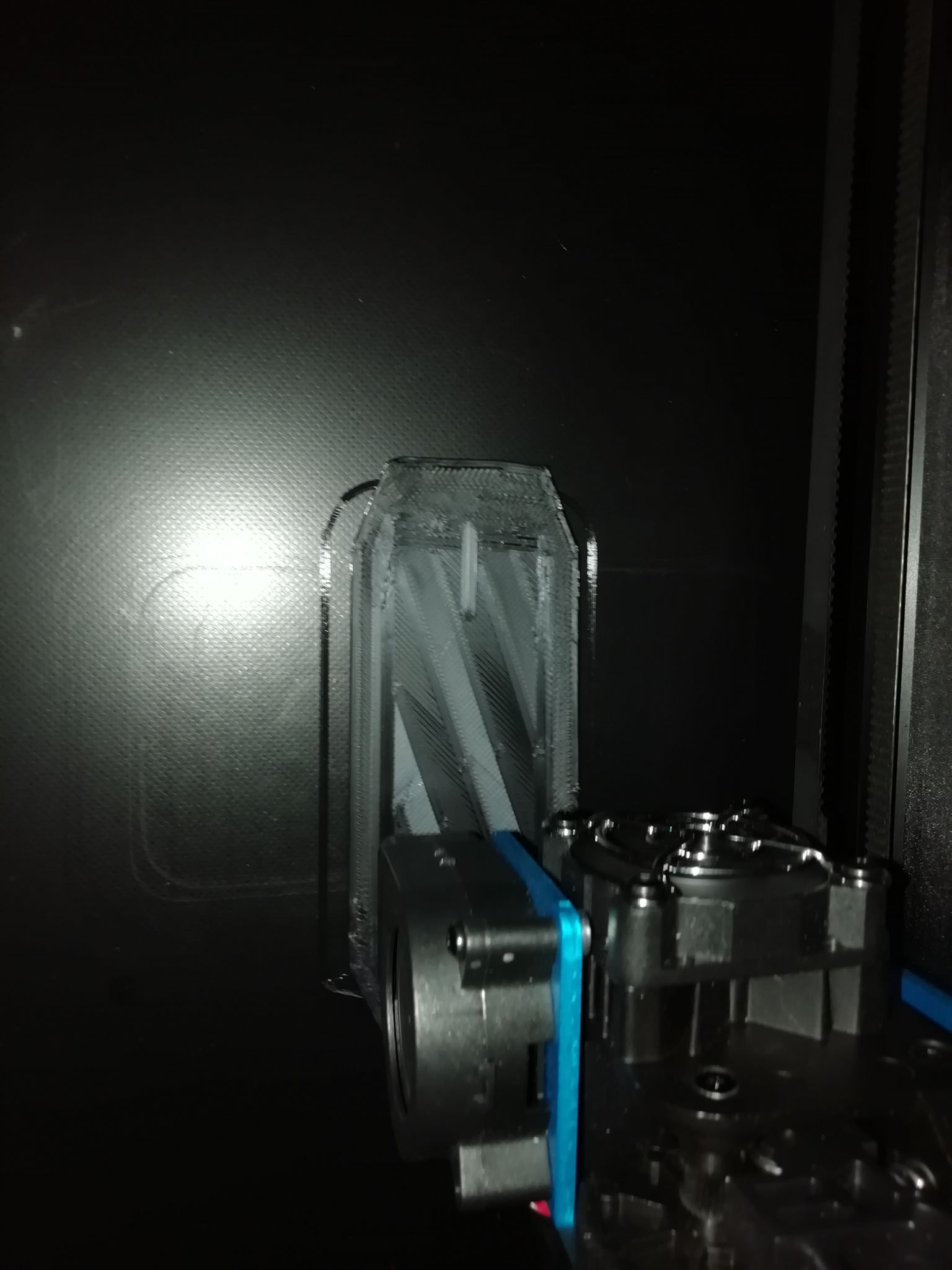

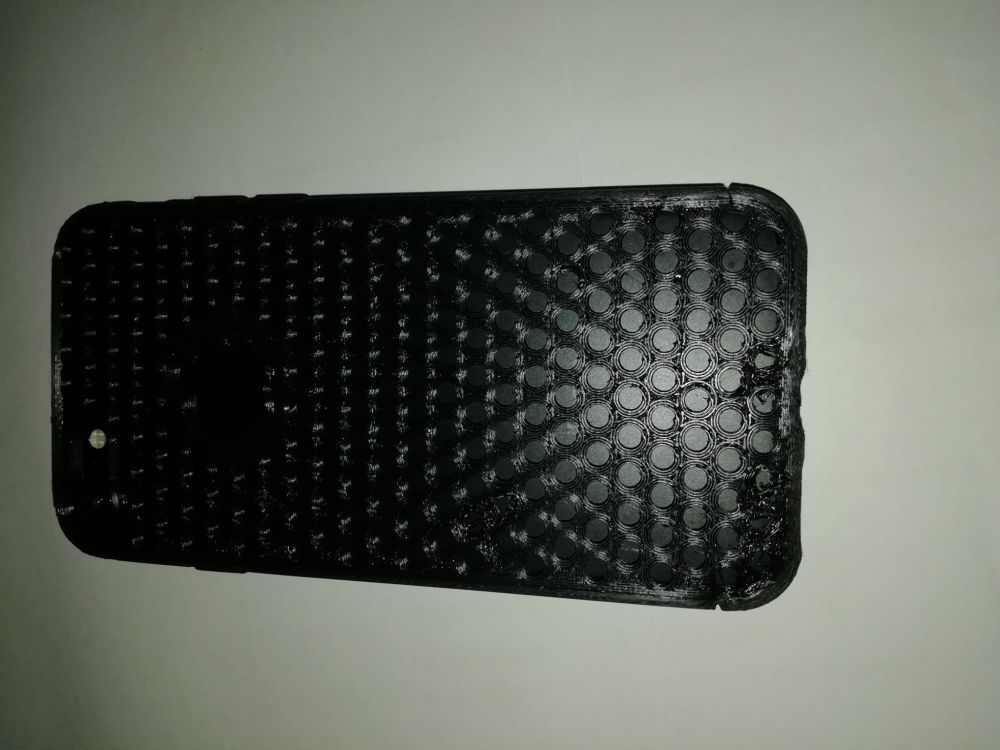

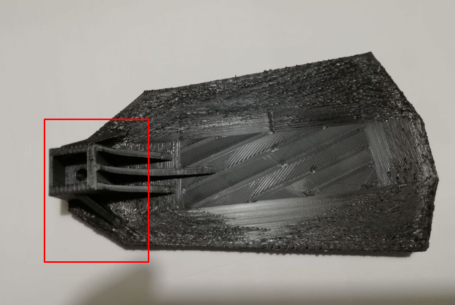

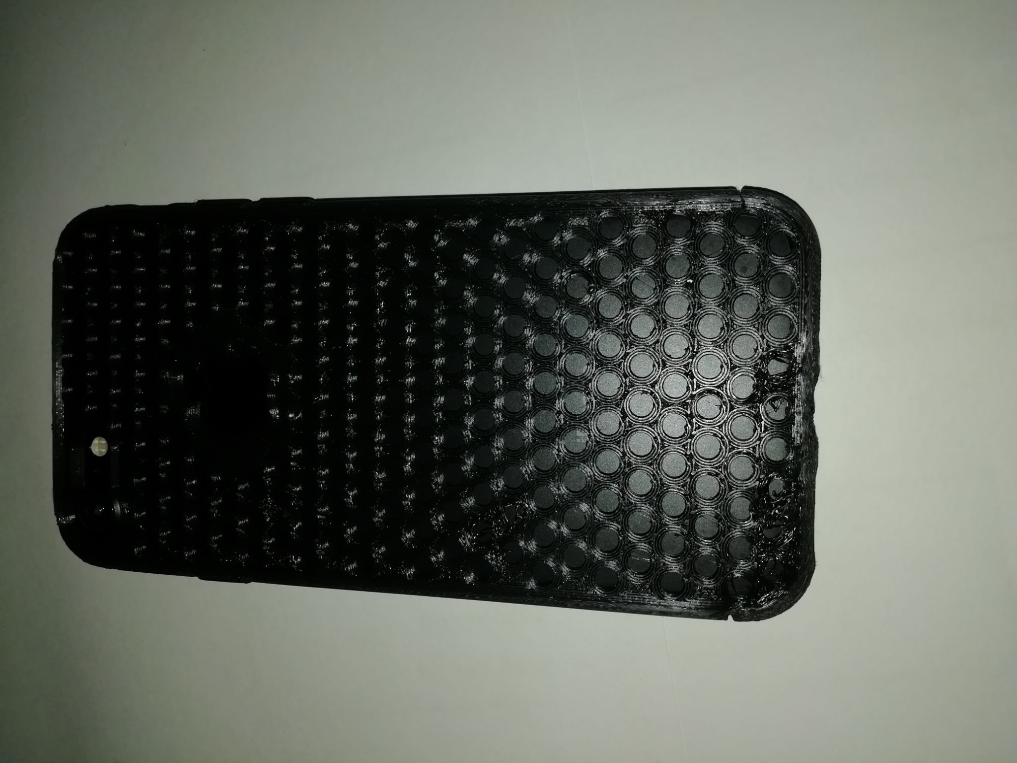

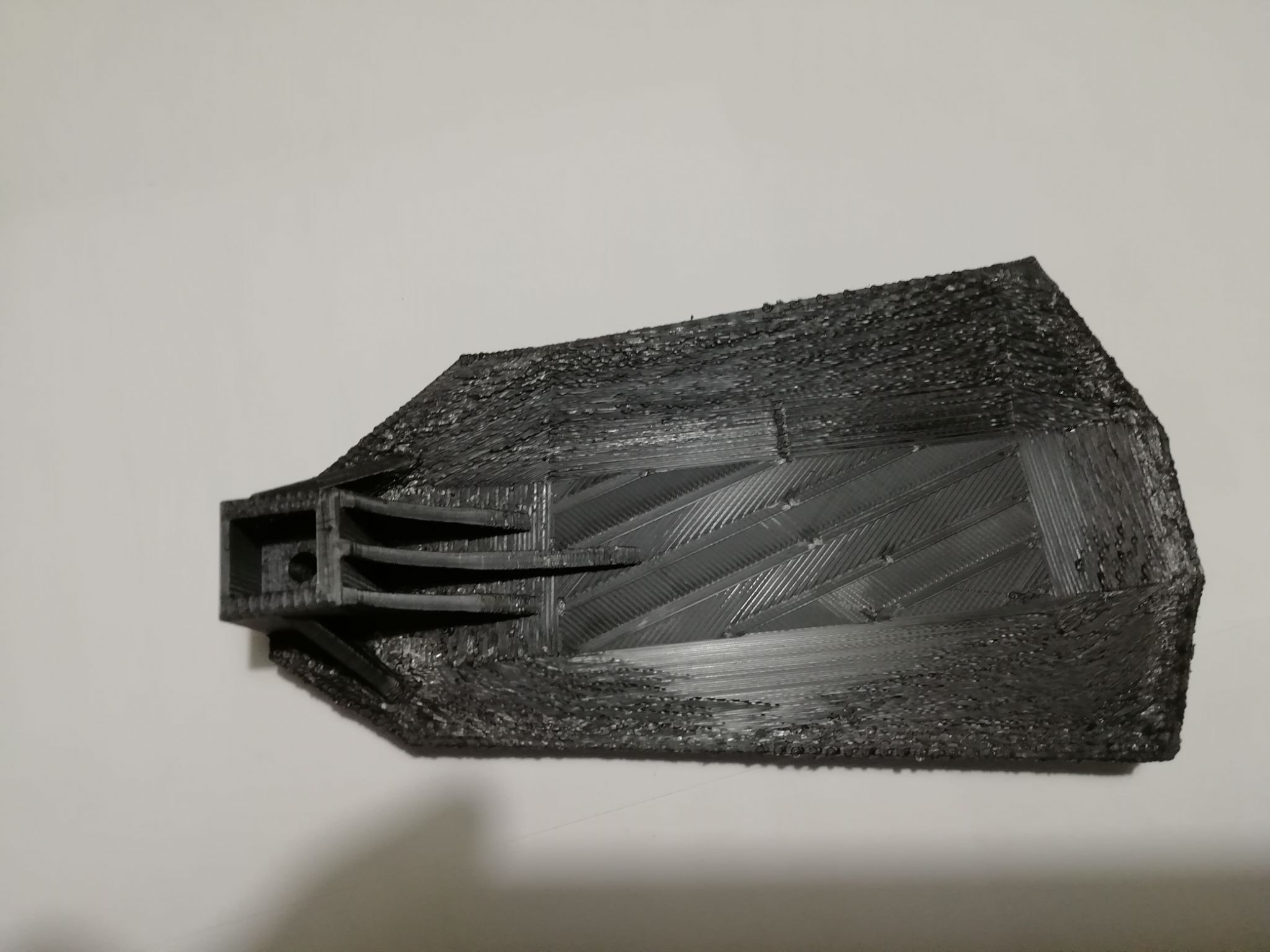

Gu1ohm Posté(e) Novembre 15, 2021 Partager Posté(e) Novembre 15, 2021 (modifié) Salut, J'ai imprimé la coque en pla pour tester Révélation Pas trop mal, mais des imperfections par ci par la j'ai lancé l'impression de protege main piur vtt. Ce n'est que le début, mais la qualité n'est pas top. Photo ci dessous Bon, première partie des prpteges main terminée La base qui était sur le bed, et la partie fixation dint nikel Par contre le reste de la spatule, interne et externe, c'est pad ca. C'est loin d'ette lisse Modifié (le) Novembre 15, 2021 par Gu1ohm Lien vers le commentaire Partager sur d’autres sites More sharing options...
MrMagounet Posté(e) Novembre 15, 2021 Partager Posté(e) Novembre 15, 2021 (modifié) Normale tu as imprimer des grand zone en porte a faux sans support, cette pièce pour optimiser je l'aurais imprimer de bout avec la zone en rouge sur le plateau et des support la ou nécessaire. Quelques soit l'imprimante il faut pense a comment slicer et positionné la pièce pour avoir le meilleur résultat. Modifié (le) Novembre 15, 2021 par MrMagounet 1 Lien vers le commentaire Partager sur d’autres sites More sharing options...

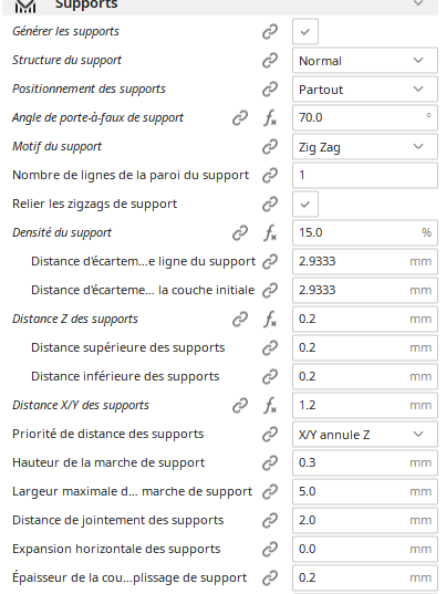

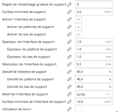

MrMagounet Posté(e) Novembre 17, 2021 Partager Posté(e) Novembre 17, 2021 il y a 4 minutes, Gu1ohm a dit : merci Oui j'ai vu qu'il y avait des options/case a cocher sous Cura. Mais il y en a vraiment bcp, et je ne sais pas quoi saisir en fait Une fois n'est pas coutume attention il s'agit de mes paramètre je te dirais pas qu'ils sont adapter a 100% pour la tienne. J'utilise ces réglages pour l'impression en PETG quand les supports sont nécessaires. Lien vers le commentaire Partager sur d’autres sites More sharing options...
Gu1ohm Posté(e) Novembre 17, 2021 Partager Posté(e) Novembre 17, 2021 (modifié) Merci, je vais regarder cela^^ J'ai deja lancé une impression avec l'activation des supports cura, mais avec les paramètres d'origine. Apres je regarderai, avec tes modifs C'est vraiment "magique" de voir une pièce dessinée sur ordi...se fabriquer dans ton garage. Suis comme un gosse lol Mais j'ai tout a apprendre Modifié (le) Novembre 17, 2021 par Gu1ohm Lien vers le commentaire Partager sur d’autres sites More sharing options...
