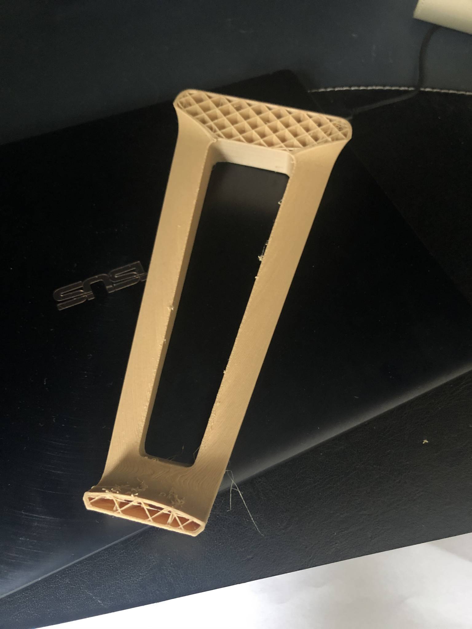

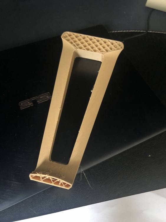

Cette nuit j'ai voulu imprimer avec un fil en bois un objet pour faire tenir mon casque l'impression à très bien débuté (trop beau pour être vrai).
Mais au réveil, l'imprimante imprimait dans le vide, comme si rien ne sortait, j'ai remarqué quelque chose sur la buse, comme si c'était caramélisé.
J'a tenté de nouvelles impressions, rien n'y fait...
J'ai essayé de changer la buse mais je ne sais pas comment m'y prendre (même avec les tuto, il n'y en a pas en particulier pour mon imprimante).
Lorsque j'insère le filament il y a comme une sorte de blocage, j'ai don tenté d'enlever le fil qui permet la liaison entre bobine et buse (fil bleu) mais je n'arrive pas à tout enlevé...
Des solutions ? C'est le 2e problème en 2 jours de suite, ça commence à faire beaucoup (mais je ne perd pas patience!)
Ci-dessous les photos explicatives!
Bonne journée! 🙂

Déjà faudrait nous dire sur quel imprimante tu imprime tu aurait plus de chance d'avoir de l'aide.
La ta tête d'impression doit être bouché par des particules de bois (le pla wood n'est pas top pour un débutant...).

une tête bouchée, ca se remarque vite, rien qui sort, extrudeur qui "claque" en chaine (vu que le filament n'avance plus). Aucun outils livrés avec ton imprimante pour débouché tout ca? (aiguille de nettoyage) si tu n'a aucun outils, mon premier conseils ca serais d'en acheter... ca va te servir (aiguille, jeu de clé allens etc...) mon deuxieme, prends un bout de filament, un bon metre, fait chauffer ta tete (190°) vu que tu a deja enlever le tube ptfe (le fil bleu :p) et le connecteur pneumatique, insere ton filament jusqu'au fond, et tire un coup sec ( si t'a de la chance, t'aura un espece de gros amas qui va sortir ,coupe le fil fondu, et recommence (a refaire plusieurs fois)
sinon pour dévisser la buse, ben faut une clé ( a faire à chaud -cad à 190°, attention a pas te bruler !) attention aussi en dévissant, de ne pas faire le contraire (visser) car la buse en laiton risque de casser dans la hotend. pour revisser la buse, pareil a faire à chaud. Pour être plus précis pour nettoyer a fond, comme la dis @Ironblue il nous faudrait un peu plus de détails sur ton imprimante, histoire de savoir quelle tête est montée dessus ( on dirais une creality cr10s pro non ?)
