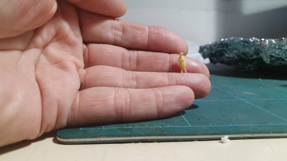

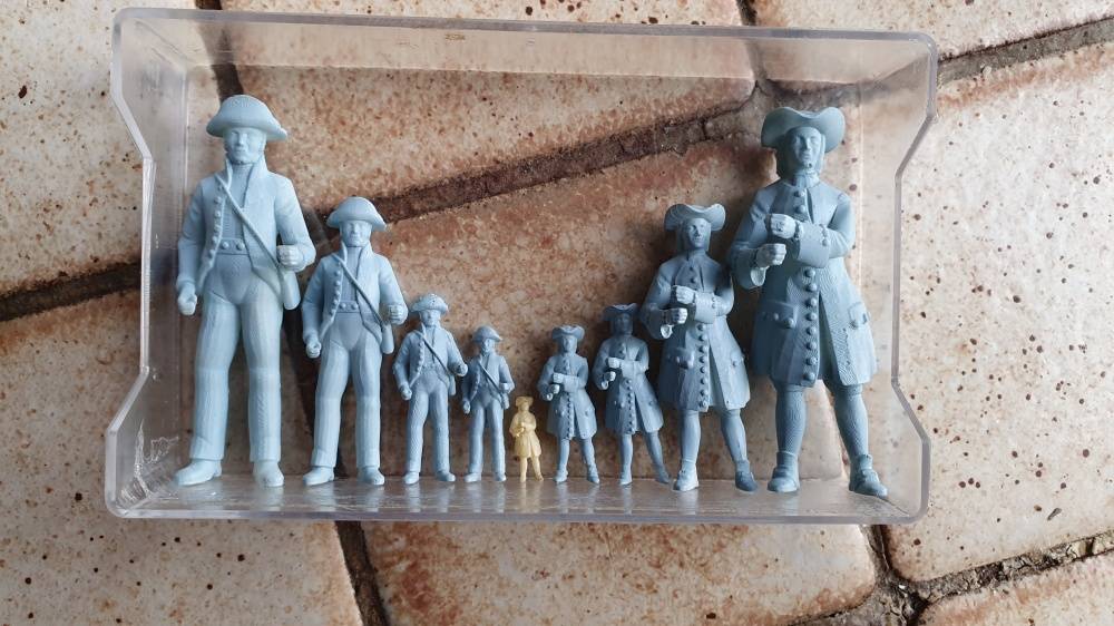

Bernard Huc Posté(e) Mai 6, 2020 Auteur Partager Posté(e) Mai 6, 2020 "mais c'est vrai que la taille des objets imprimés est pas très précise, en hauteur, mais aussi sur les 2 autres axes. " Bonjour merci de vos réponses. Pas vraiment d'accord avec ton avis sur la précision de ces machines. Passés les 3 premiers mm qui posent problème, la précison devient démoniaque. 2 photos d'un personnage au 1/160 en jaune au milieu d'autres en bleu au 1/36, 1/48, 1/75, 1/90. Au 1/90 la lanière de la gourde du charpentier est visible et avoisine les 2/10 mm bien que séparée du corps. La boite fait 10 x 6 cm. Une autre photo de tête de cheville avec virole et goupille. Diamètre 1.6mm pour les petites Après réflexion, j'imagine une réponse qui prend en compte les 2 réponses que vous m'avez faites. Le temps d'exposition des 5 premières couches (50 secondes) fait polymériser la résine sur environ 3 /10 d'épaisseur de plus qu'il ne faudrait. La flexibilité relative de l'ensemble rail plateau fait que le plateau monte de ces 3/10 de trop et ne retrouve son altitude "normale" qu'au bout de 20, 25 couches. On doit être là dans les limites technologiques de ces machines ? Merci encore Bernard Lien vers le commentaire Partager sur d’autres sites More sharing options...

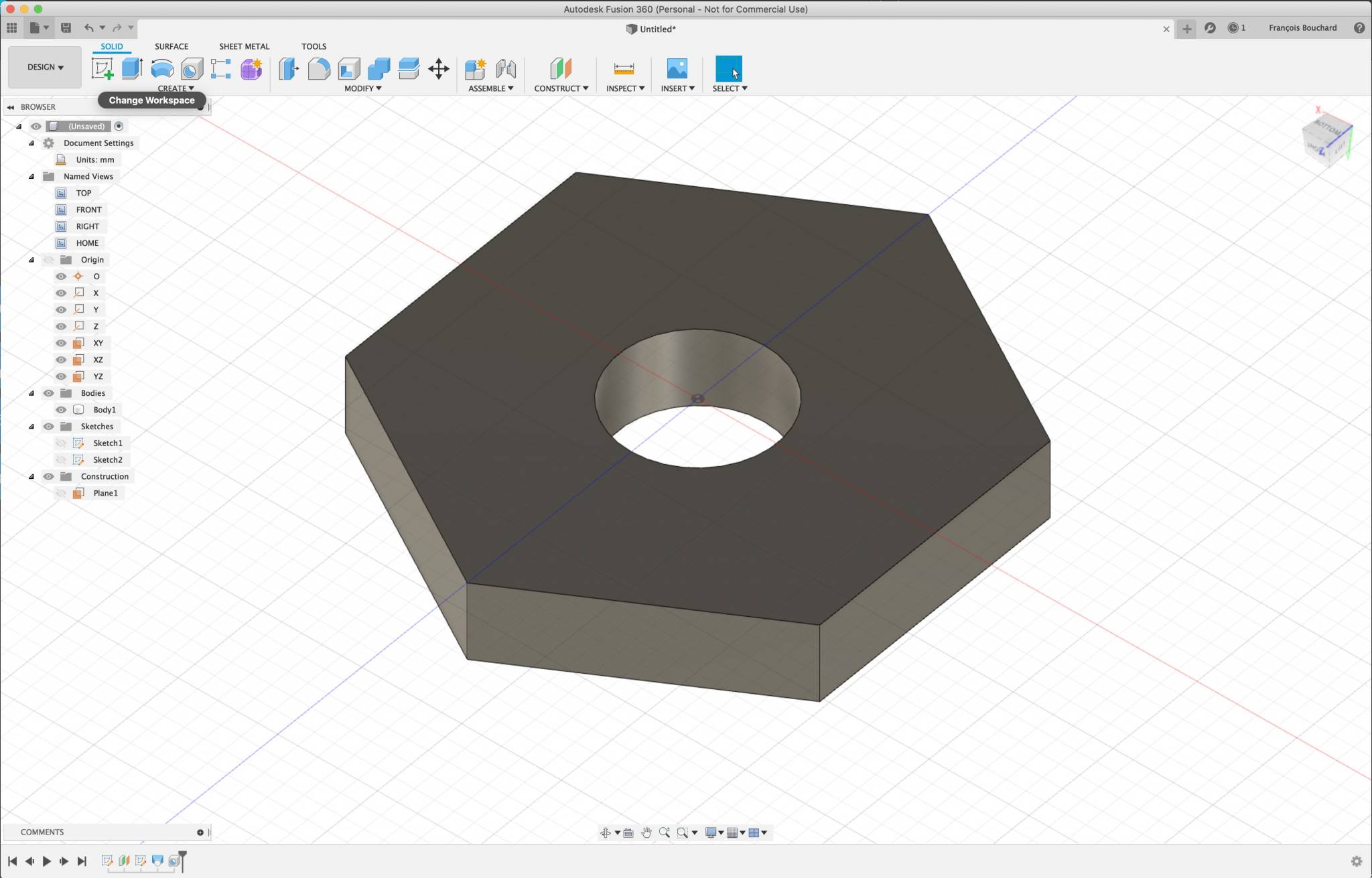

pleinair37 Posté(e) Mai 6, 2020 Partager Posté(e) Mai 6, 2020 (modifié) Pour la précision des détails on est d'accord c'est démoniaque, je parlais surtout pour la précision dans les dimensions. Quand je fais mes figurines je ne m'en aperçois pas, les détails sont la, c'est net et surtout je ne m'amuse pas à les mesurer. Par contre dés que je fais des pièces qui nécessitent d'être à la bonne taille j'arrive jamais aux bonnes dimensions. Exemple avec cette pièce que j'ai fait pour ma RC au 1/10e, des hexagones de roues pour élargir un peu les voies : Elle est sensée faire 12mm de large (entre chaque coté opposé), 2mm de haut et le trou central fait 4mm de diamètre. En largeur je suis à 12,29mm, en hauteur à 2,11mm et le trou fait 3,90mm. J'en ai fait 6 en une seule tournée et ces dimensions varient d'une pièce à l'autre de + ou - 0,1mm pour certaines. Anycubic Photon et résine grise de la marque. Modifié (le) Mai 6, 2020 par pleinair37 Lien vers le commentaire Partager sur d’autres sites More sharing options...

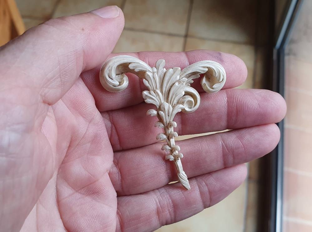

Bernard Huc Posté(e) Mai 6, 2020 Auteur Partager Posté(e) Mai 6, 2020 (modifié) Oui, effectivement. La précision dimensionnelle parait un peu aléatoire. J'imprime surtout des éléments décoratifs: Je viens de vérifier quelques pièces. Dès que l'on dépasse 5mm la cote augmente de 1/10 à quelques dizièmes de plus. Par contre concernant de toute petites pièces comme les chevilles présentées plus haut, elles font bien 1.6 , 2 et 2.4mm de diamètre. A la précision près du pied à coulisse digital à 20 € et à la dureté très relative de la résine. En gros la résine gonfle un peu puisque les cotes extérieures sont plus grandes alors que le trou lui est plus petit. Je n'avais pas bien vu cet aspect. Mon pb d'épaisseur pour moi est plus dérangeant. Je suis en train de faire tout un jeu de fenêtre d'un tableau de poupe d'un vaisseau du XVIII. De 1.4mm d’épaisseur dessiné, elles sortent à 1.8 voire 2mm. Finalement je m'en sors en passant les fenêtres à la calibreuse mais bon... Modifié (le) Mai 6, 2020 par Bernard Huc Lien vers le commentaire Partager sur d’autres sites More sharing options...

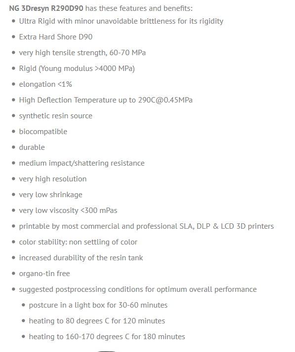

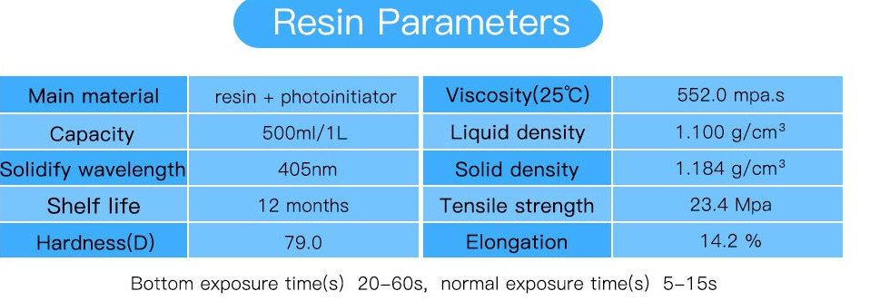

pascal91 Posté(e) Mai 6, 2020 Partager Posté(e) Mai 6, 2020 l'elongation vient de la qualité de la résine utilisée pour exemple résine anycubic classique a une élongation de 14% alors qu'une résine de ce type https://www.3dresyns.com/products/nextgen-3dresyn-r290d90-ultrarigid-clear-and-basic-colors?fbclid=IwAR359FY3Um5My5vmLZb1h1BX49XLgvhtw6WRZ-y-0v-3k5SqQ_9wxgW-EZA a une élongation de 1 % l'une coute 50 euros l'autre 240 . si vous voulez une hyper précision , il faut y mettre le prix malheureusement Lien vers le commentaire Partager sur d’autres sites More sharing options...
Bernard Huc Posté(e) Mai 6, 2020 Auteur Partager Posté(e) Mai 6, 2020 (modifié) Ha super intéressant ce paramètre "élongation", que je ne connaissais pas. J'utilise de la résine SNOW WHITE NextGen de FunToDo. On ne disposerais pas de ce paramètre élongation pour cette résine par hasard. Merci d'avance Modifié (le) Mai 6, 2020 par Bernard Huc Lien vers le commentaire Partager sur d’autres sites More sharing options...

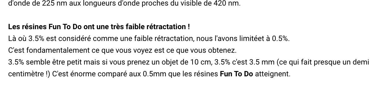

pleinair37 Posté(e) Mai 6, 2020 Partager Posté(e) Mai 6, 2020 Il me semble que ce critère d'élongation correspond plutôt à un critère de résistance à l'élongation... Je peux me tromper, mais les résines ont plus tendance à se rétracter lors de la polymérisation qu'à se dilater. D'ailleurs si on regarde les caractéristiques de la résine employée par Bernard c'est un critère mis en avant pour leur résine : https://3d-expert.fr/products/snow-white-next-generation-1l Lien vers le commentaire Partager sur d’autres sites More sharing options...

Bernard Huc Posté(e) Mai 7, 2020 Auteur Partager Posté(e) Mai 7, 2020 (modifié) Citation ce critère d'élongation correspond plutôt à un critère de résistance à l'élongation Effectivement ce critère n'a rien à voir avec mon sujet, c'est "l'elasticité" de la résine. Sur le forum que je fréquente, un forumeur qui bosse dans une entreprise de fabrication de résine dit : Citation l y a dans les résines pas mal d'additifs..il y en a un entre autre qui est un "UV absorber" qui a le rôle d'empêcher la propagation de la réticulation qd le laser vient frapper la résine et qui est un facteur important pour éviter justement l'empâtement des pièces. C'est l'avis le plus pertinent que j'ai trouvé pour expliquer la dilatation de la résine. Modifié (le) Mai 7, 2020 par Bernard Huc Lien vers le commentaire Partager sur d’autres sites More sharing options...

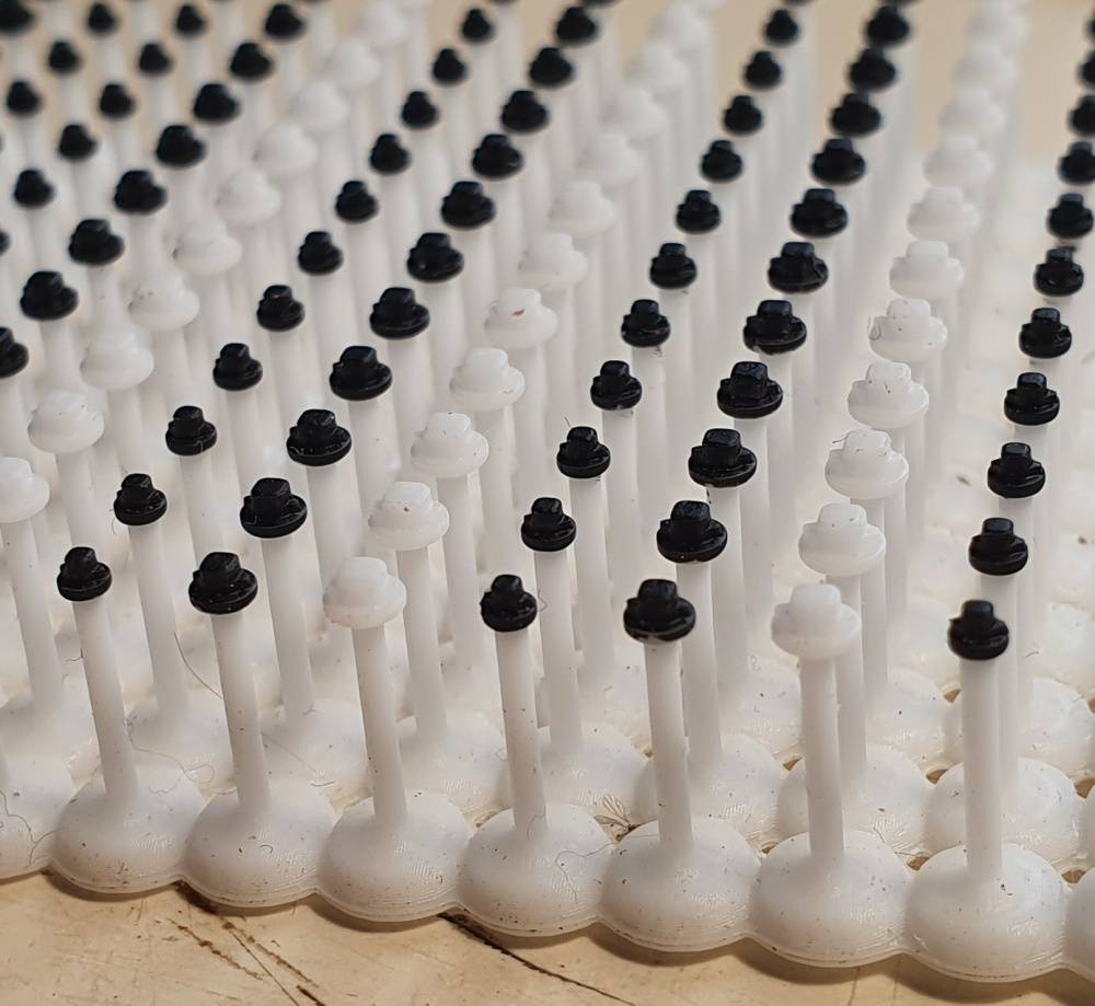

Bernard Huc Posté(e) Mai 7, 2020 Auteur Partager Posté(e) Mai 7, 2020 (modifié) Je viens de refaire une impression test avec des petites plaques carrés de 1.5cm de coté. Ces plaques font 0.025 , 0.05 , 0.075 , 0.1. Soit pour une épaisseur de couche de 0.025 ; 1, 2, 3, 4 couches. J'ai posé ces plaques sur des supports simplifiés à 3 mm de hauteur, pour m'éloigner clairement des 5 couches d'accrochage à 50 secondes. Le temps d'expo normal est de 10 secondes. Imprimées, bien que présentant toutes une beaucoup trop grande épaisseur 1 0.025 => 0.17 2 0.05 => 0.25 3 0.075 => 0.30 4 0.1 => 0.35 je considère ces valeurs relativement correctes pour mes besoins. L'épaisseur mini que je pourrais obtenir pour des parties d'objets non rattachés à un objet plus gros, imprimés au dessus des couches d'accrochages est d'environ 2/10. Cela me suffit, de toute façon en dessous ça casse. Tout cela ne remet pas en cause la définition des couches adjacentes qui est bien de 0.025, et qui offre un aspect bien supérieur à ce que l'on obtenait en fil. Il faudra que je regarde aussi le fait que sur les surfaces horizontales supérieures (en mode impression) comme le dessus de mes plaques, la résine stagne à la remontée. Il en reste donc un peu à la descente d'après. Résine qui doit se reprendre un coup d'UV et créé ces états de surface pas plats que l'on retrouve sur ces surfaces supérieures et participer à l'augmentation de l'épaisseur . Un test intéressant serait d'imprimer ces plaques légèrement penchées pour permettre l'écoulement de la résine stagnante. Le test avec des résines "rapides" est à faire. Mais j'ai bien peur qu'un des points faibles de la Photon qui est sa puissance lumineuse ne perturbent les résultats. En final, s'il ne fait aucun doute qu'il doit exister des résines avec des propriétés permettant plus de précision. Je ne vois sur le net aucune données techniques sérieuses permettant d'affirmer que telle ou telle résine à 250€ est meilleure qu'une à 50€. Par contre ce que je vois tous les jours c'est que telle ou telle machine qui coute 10 fois plus cher (voire 30 fois pour une Asiga) qu'une Photon ne sait pas imprimer plus fin que cette dernière à 300€. Ce qui me réjouis pour tous les imprimeurs que nous sommes. Bernard Modifié (le) Mai 7, 2020 par Bernard Huc 1 Lien vers le commentaire Partager sur d’autres sites More sharing options...
