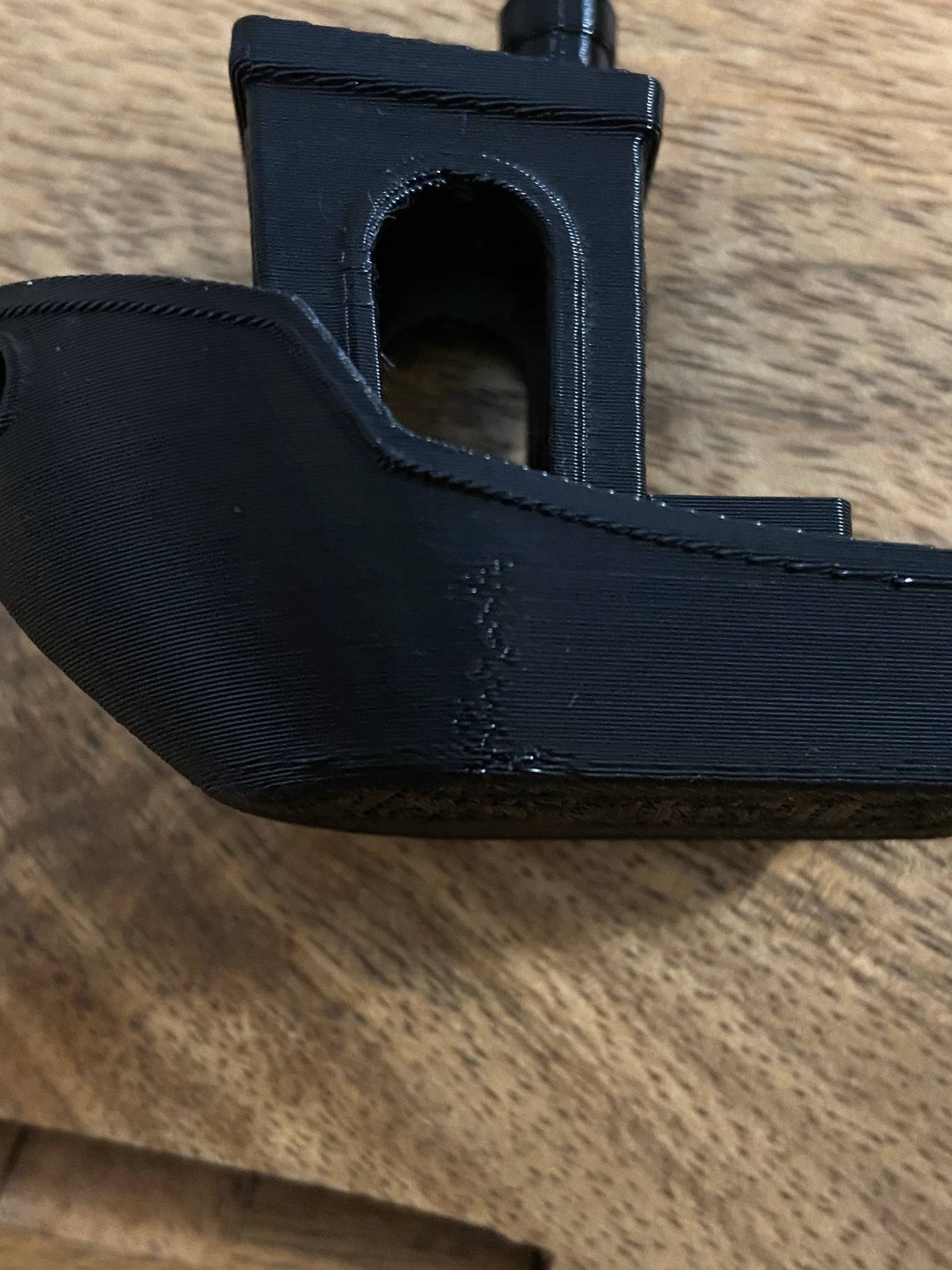

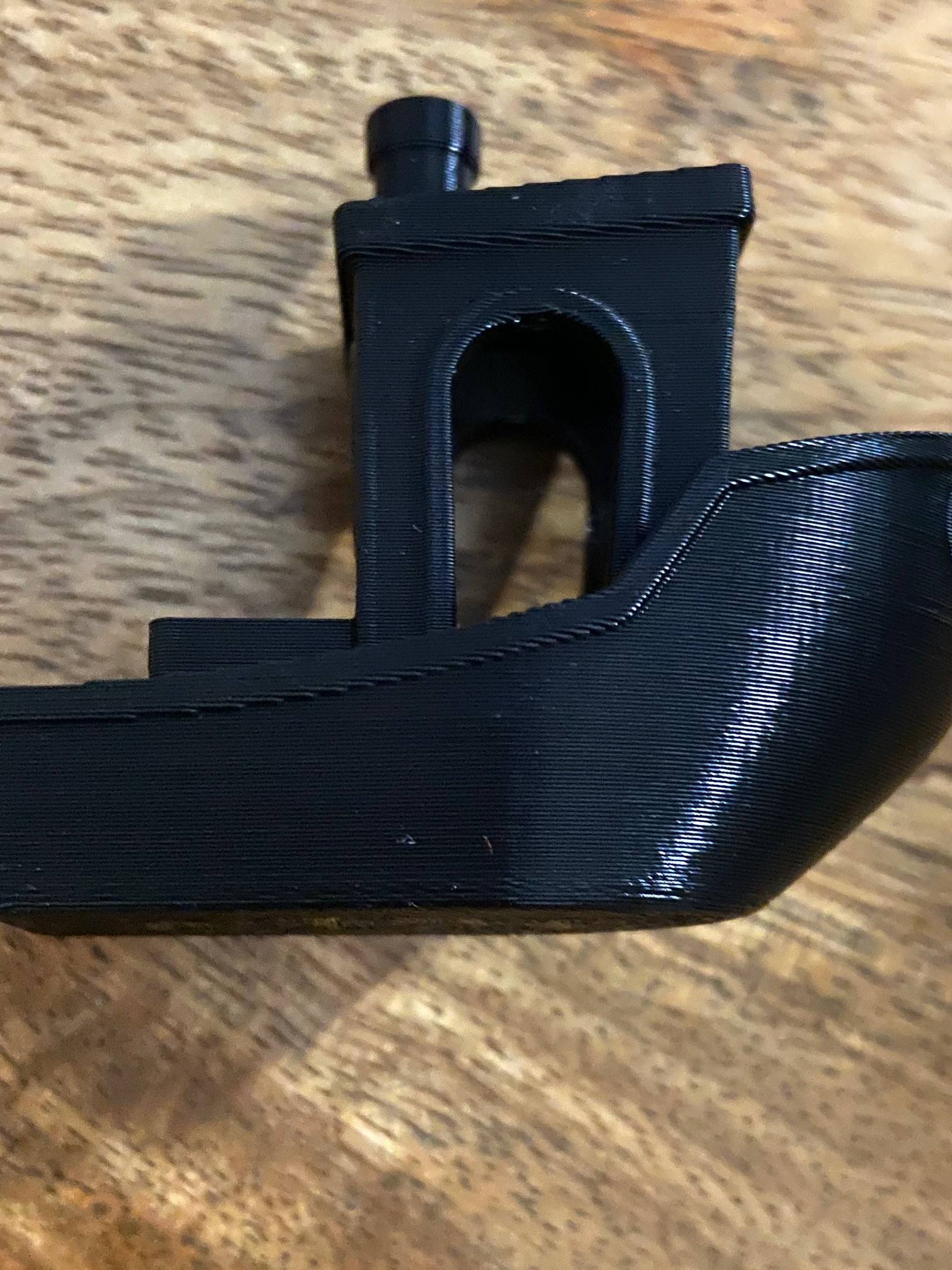

Jekar Posté(e) Mai 9, 2020 Auteur Posté(e) Mai 9, 2020 Ok merci j'ai regardé ces documents, ils sont supers bien fait. petite question, qu'elle est la raison de ces petites imperfection d'un coté du modele ? Pas de l'autre. Merci
Avrel Posté(e) Mai 9, 2020 Posté(e) Mai 9, 2020 @Jekar,Ces aspérités peuvent apparaître si tu fais le contour de l’exterieur Vers l’interieur , ou si tu a une trop grande valeur de roue libre (ou débrayage ) ,tu utilises quel slicer ?
Jekar Posté(e) Mai 9, 2020 Auteur Posté(e) Mai 9, 2020 J'utilise Cura. C'est qu'elle valeur ca roue libre / débrayage ? La j'ai imprimé avec la vitesse par défaut, 50mm/s.
Avrel Posté(e) Mai 9, 2020 Posté(e) Mai 9, 2020 il y a 2 minutes, Jekar a dit : J'utilise Cura. C'est qu'elle valeur ca roue libre / débrayage ? La j'ai imprimé avec la vitesse par défaut, 50mm/s. Je connais pas cura j’utilise simplify3d , mais ces deux paramètres existent certainement sur cura d’autres utilisateurs te renseigneront mieux que moi. Perso sur sp3d j’ai de bien meilleurs résultats qd j’imprime le contour de l’interieur vers l’extérieur Pour le débrayage (ou roue libre ) , c’est la distance à laquelle l’extrudeur va arrêter de pousser du plastique par rapport à la fin d’une extrusion .
Jekar Posté(e) Mai 9, 2020 Auteur Posté(e) Mai 9, 2020 dans cura y a cette valeur, mais dans "Expérimental" et il est désactivé. Si je l'active, y a 'Vitesse de roue libre" = 90% bon sinon c'est pas un gros défaut. La qualité est plutôt pas mal
Idealnight Posté(e) Mai 10, 2020 Posté(e) Mai 10, 2020 C'est le Zscar -> jointure tu ne peux pas y faire grand chose néanmoins tu peux changer son emplacement et autre afin de diminuer l'effet
