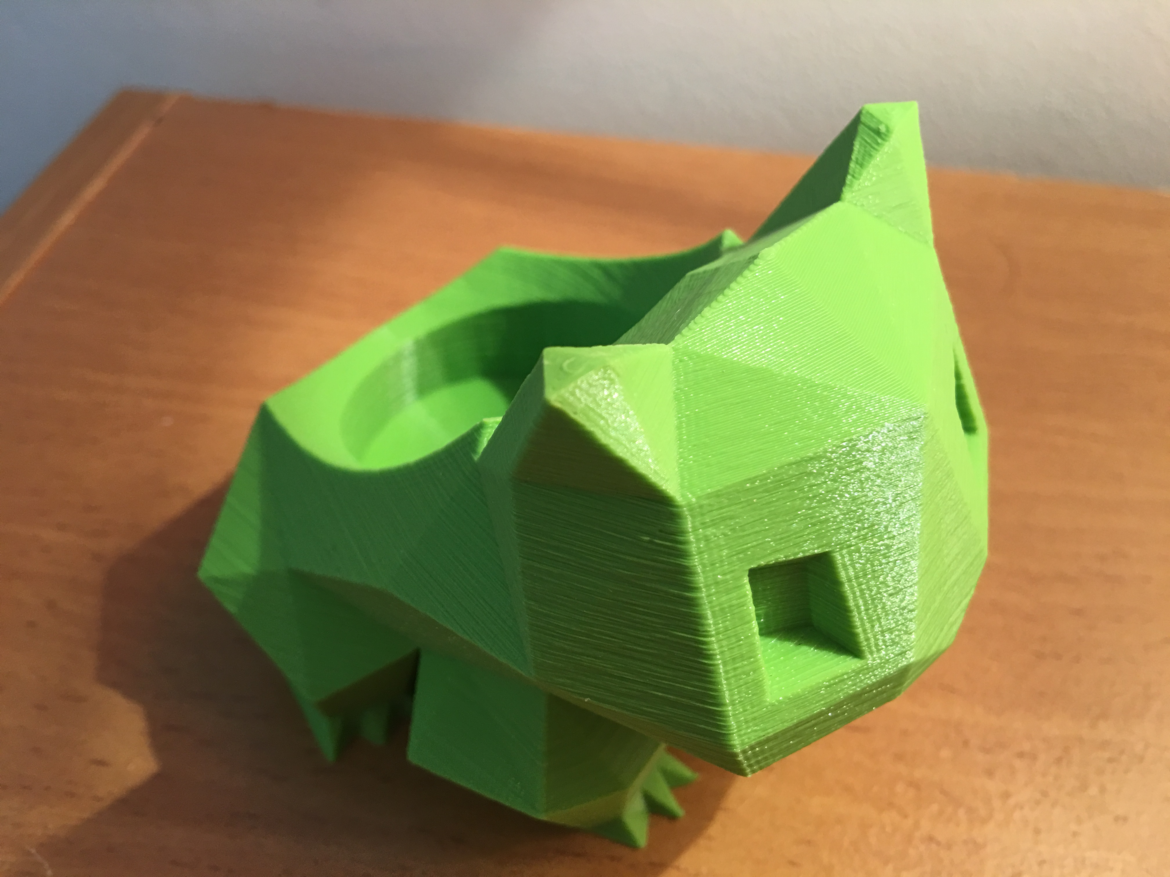

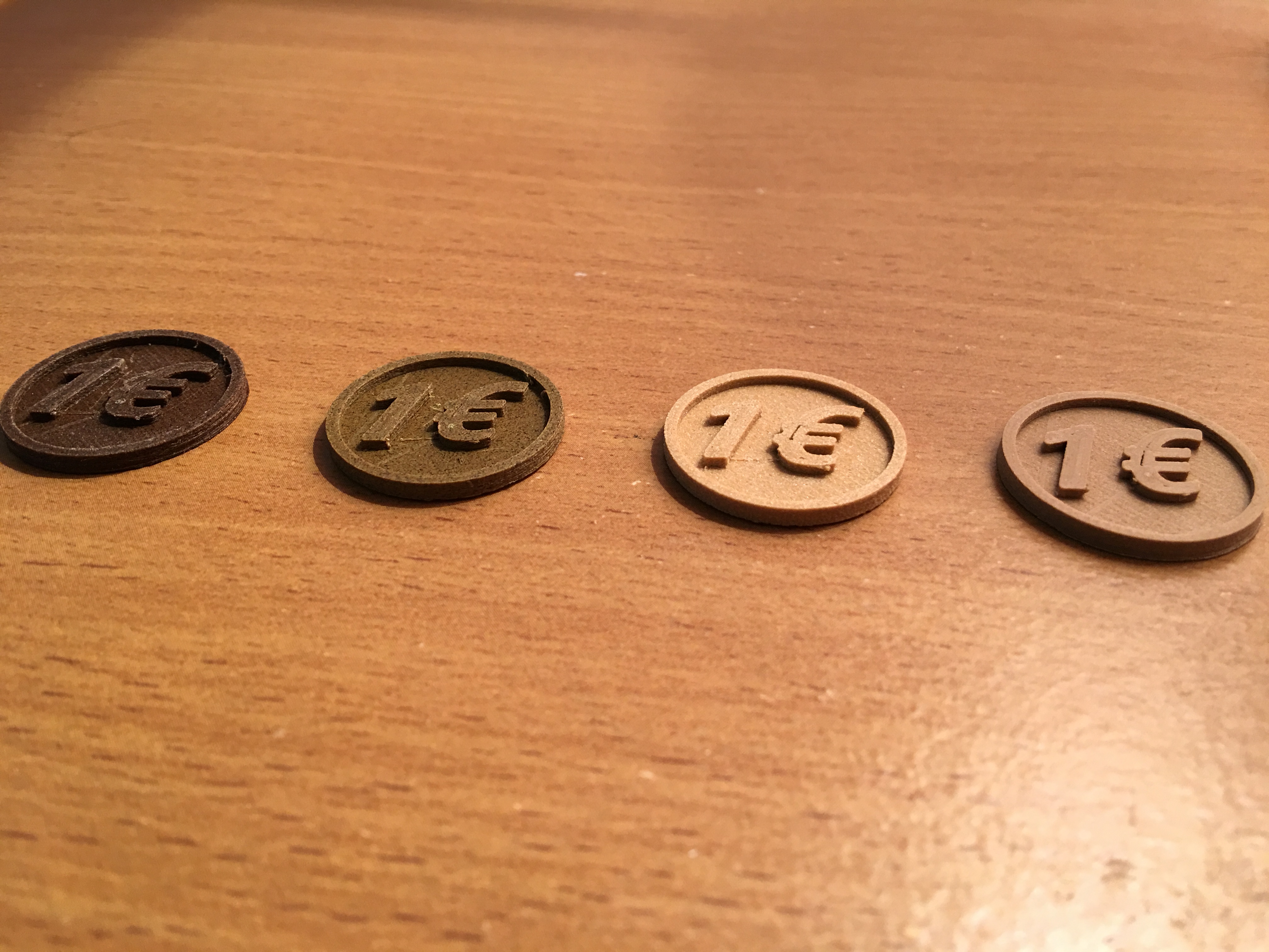

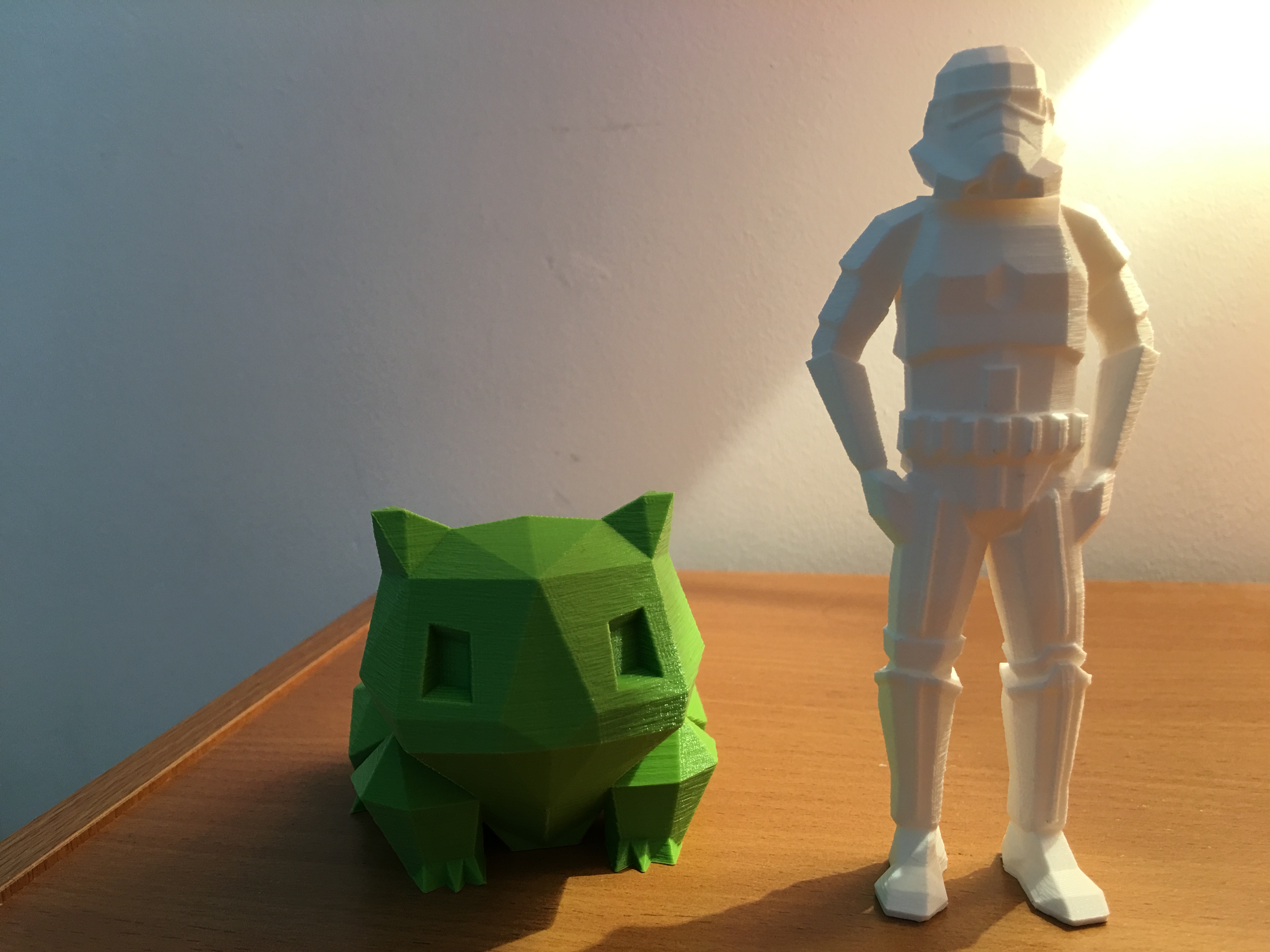

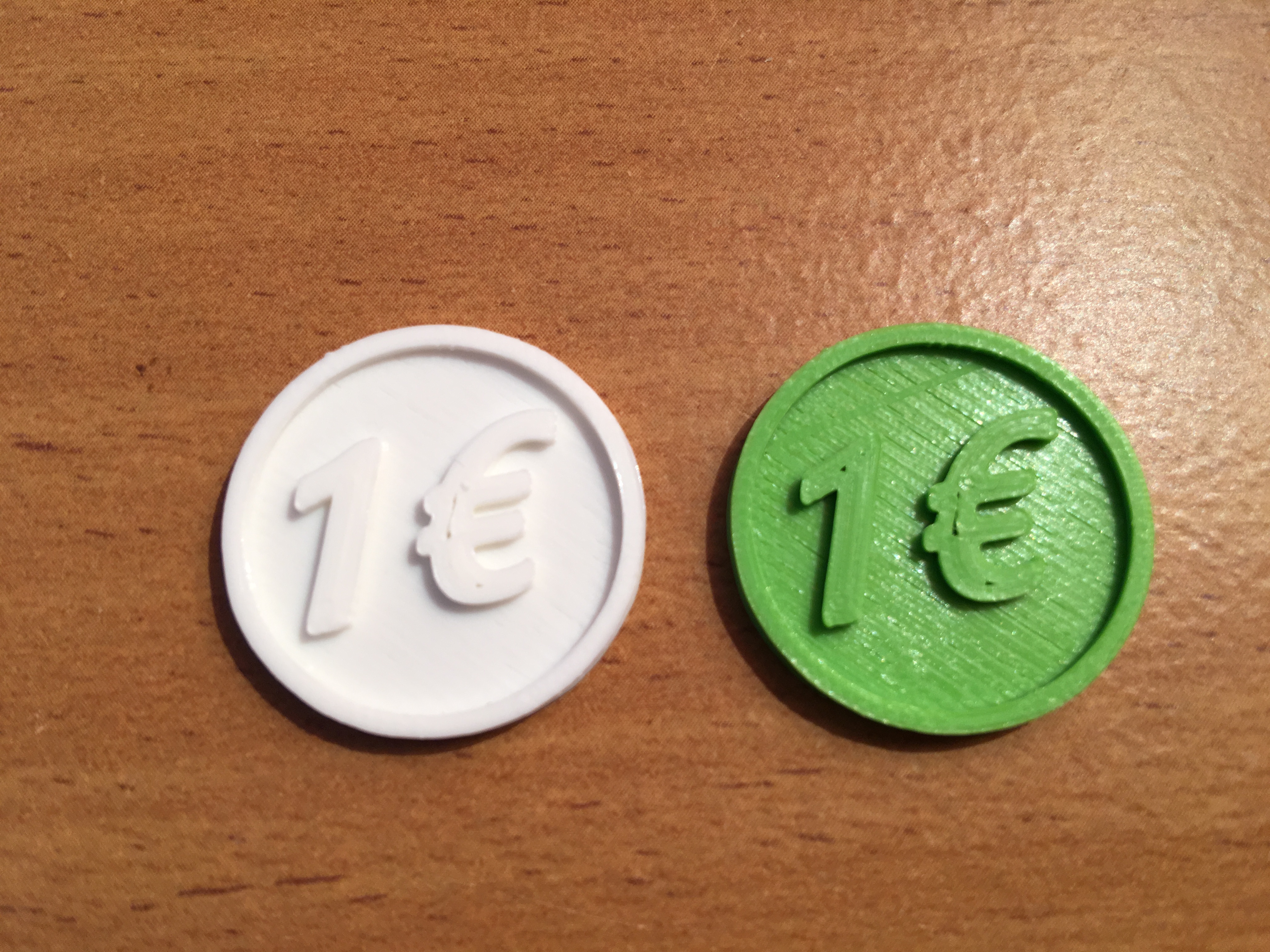

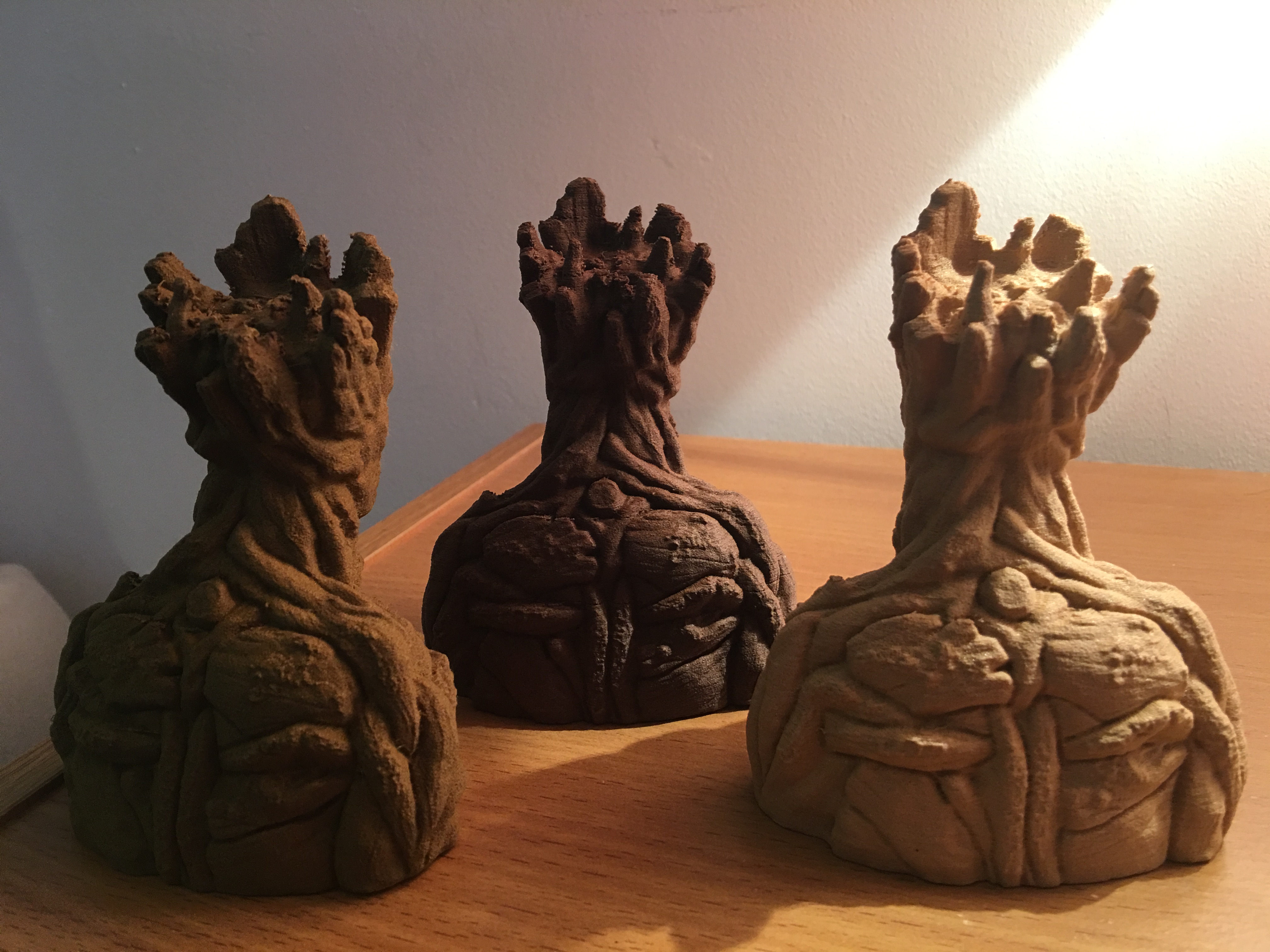

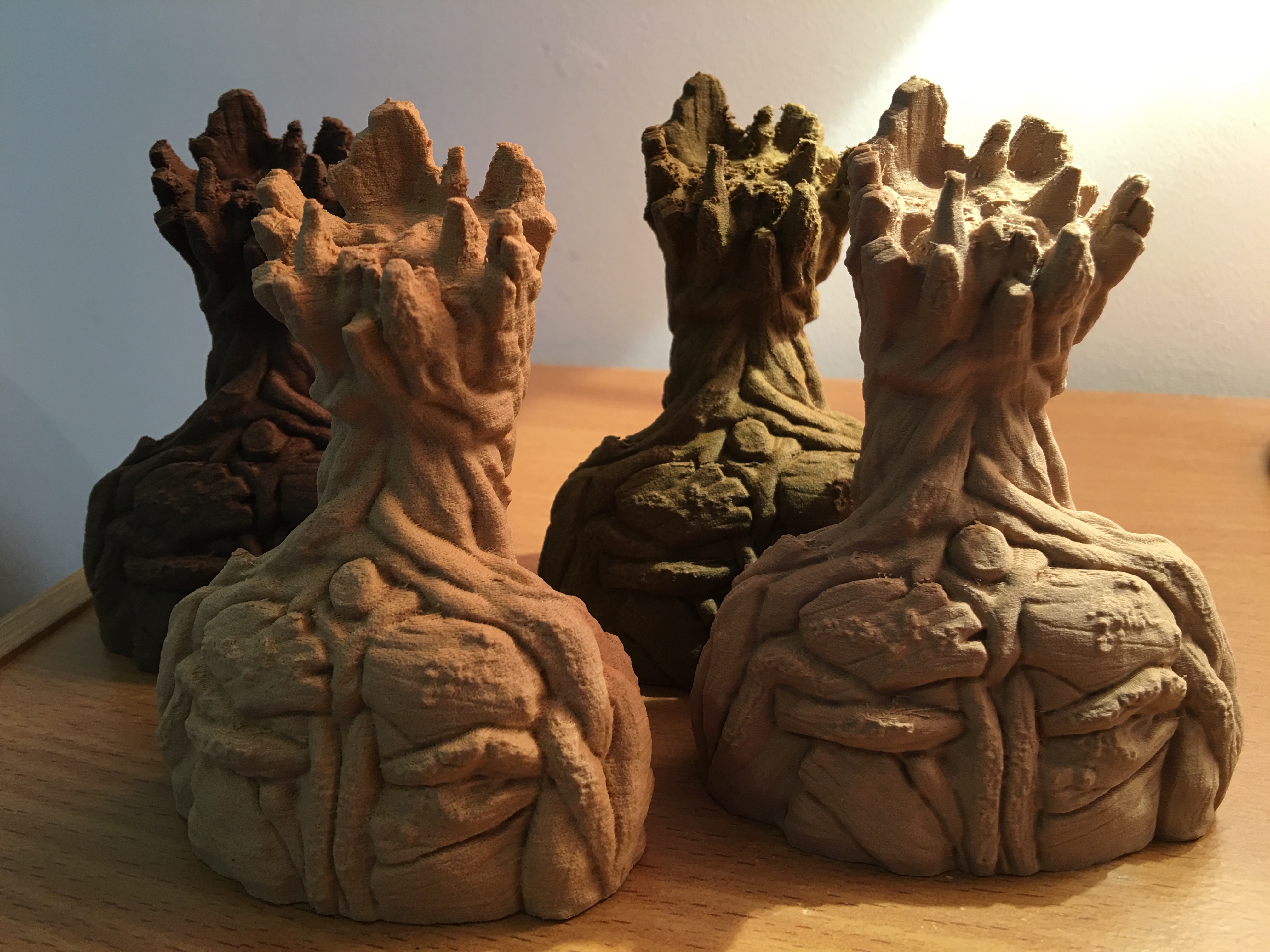

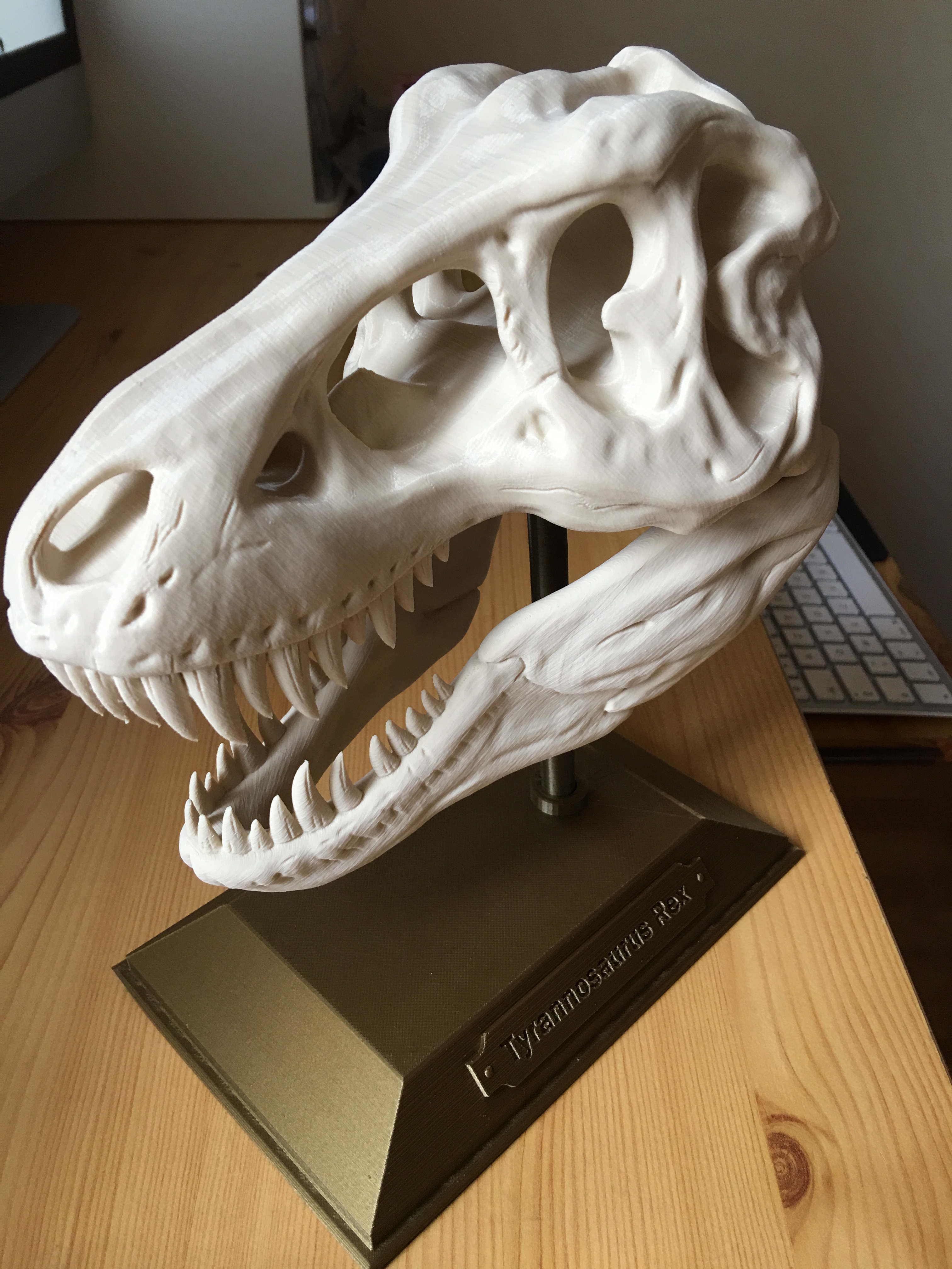

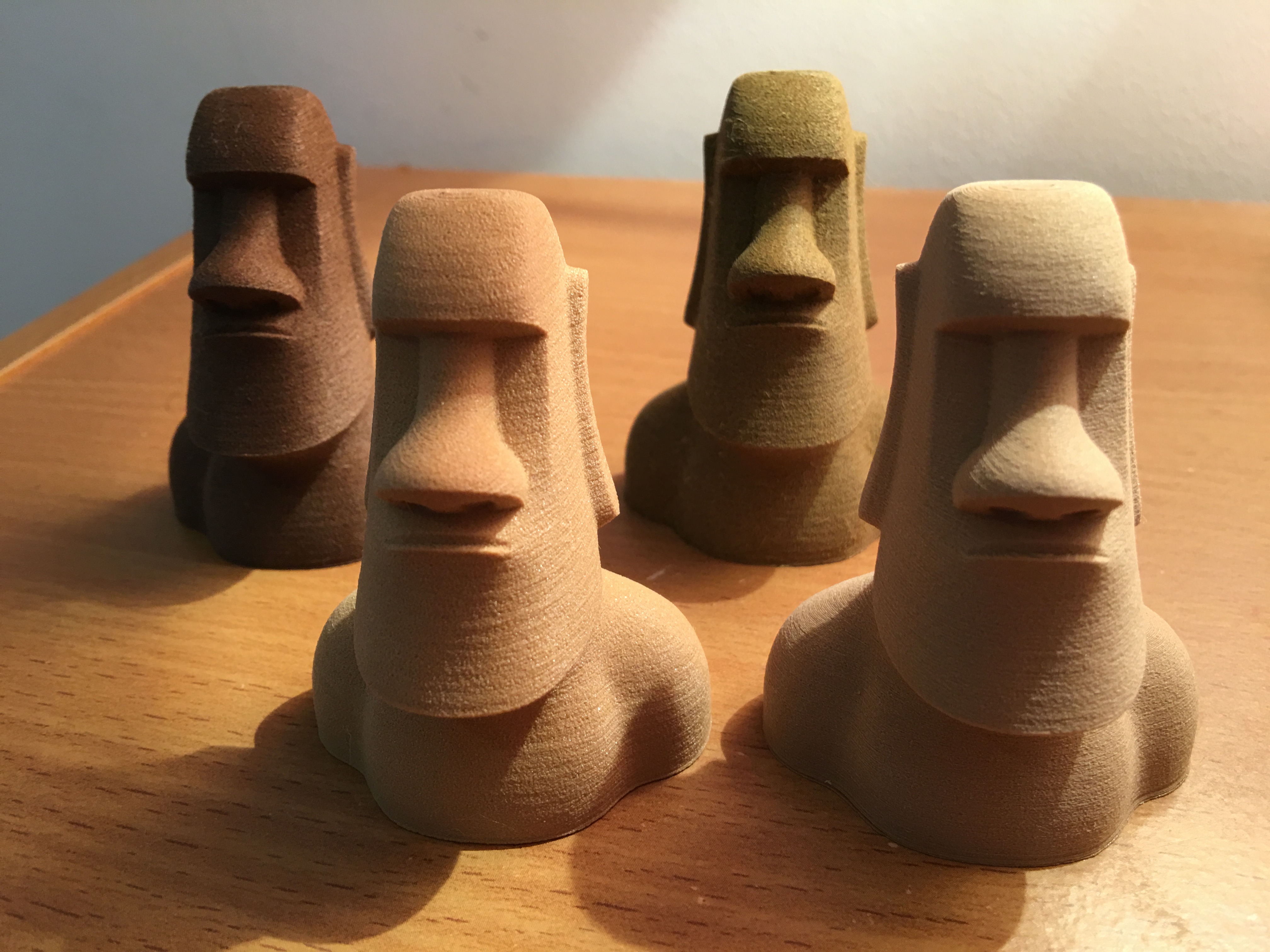

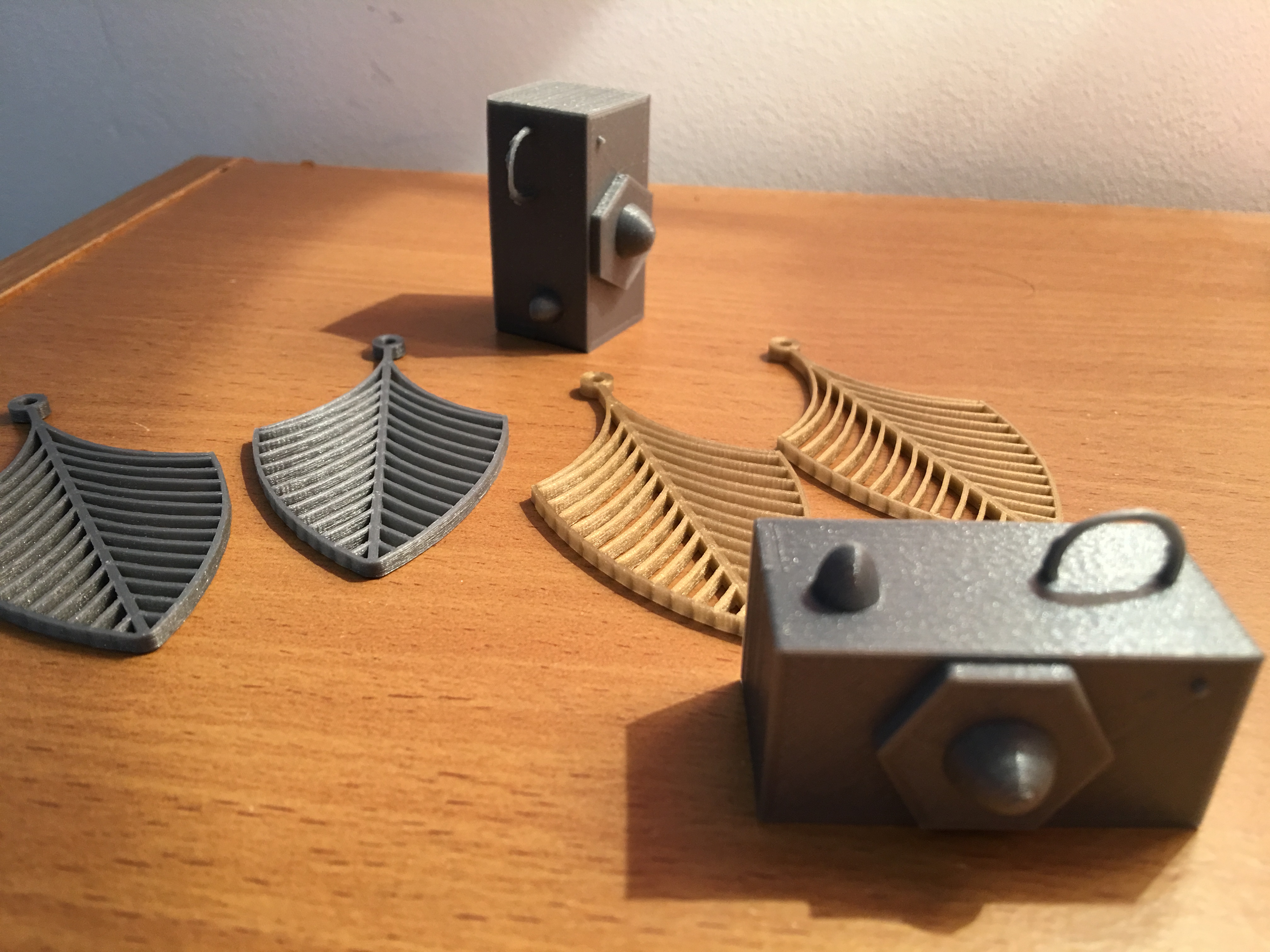

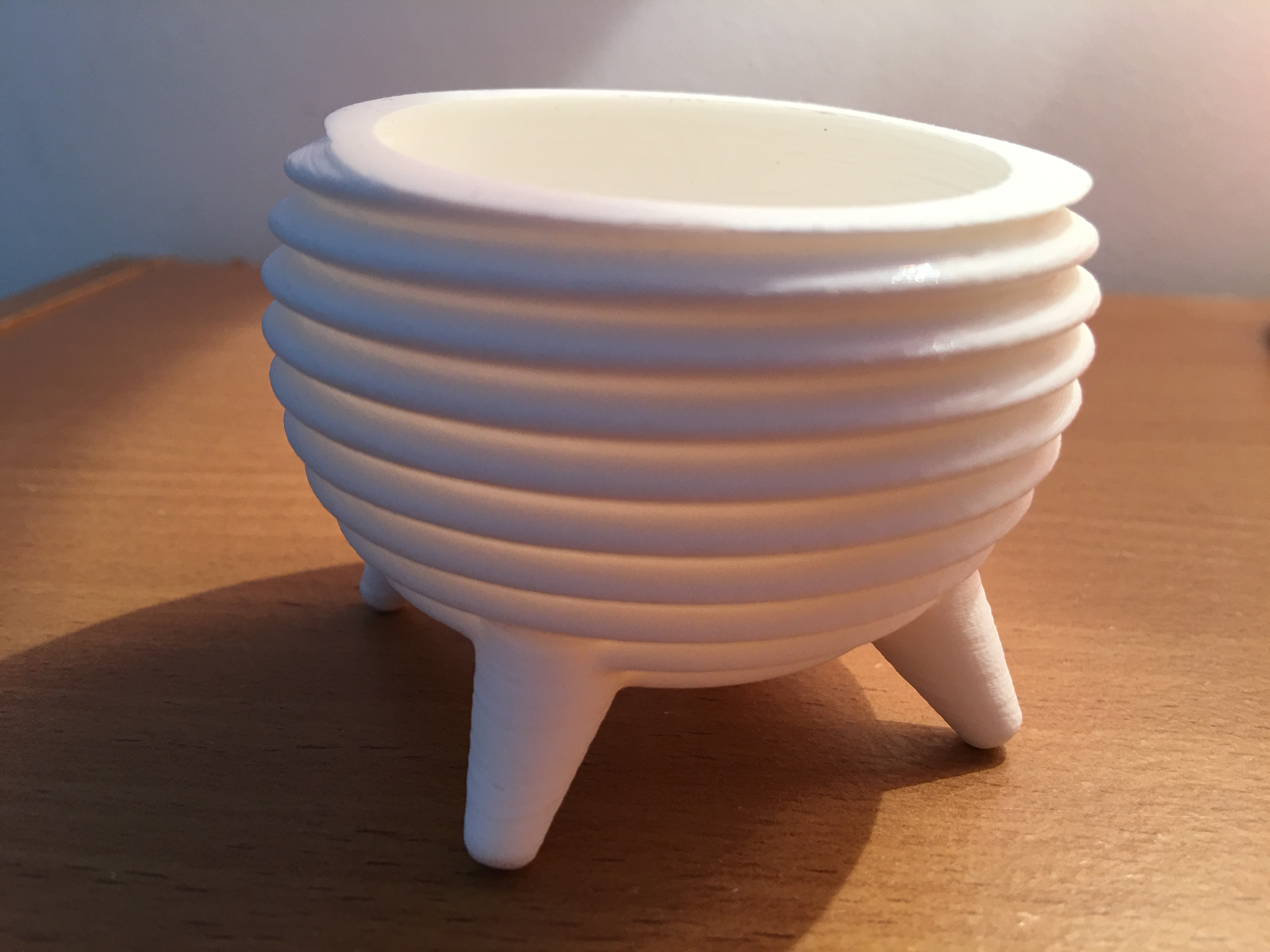

Bonjour à vous tous,

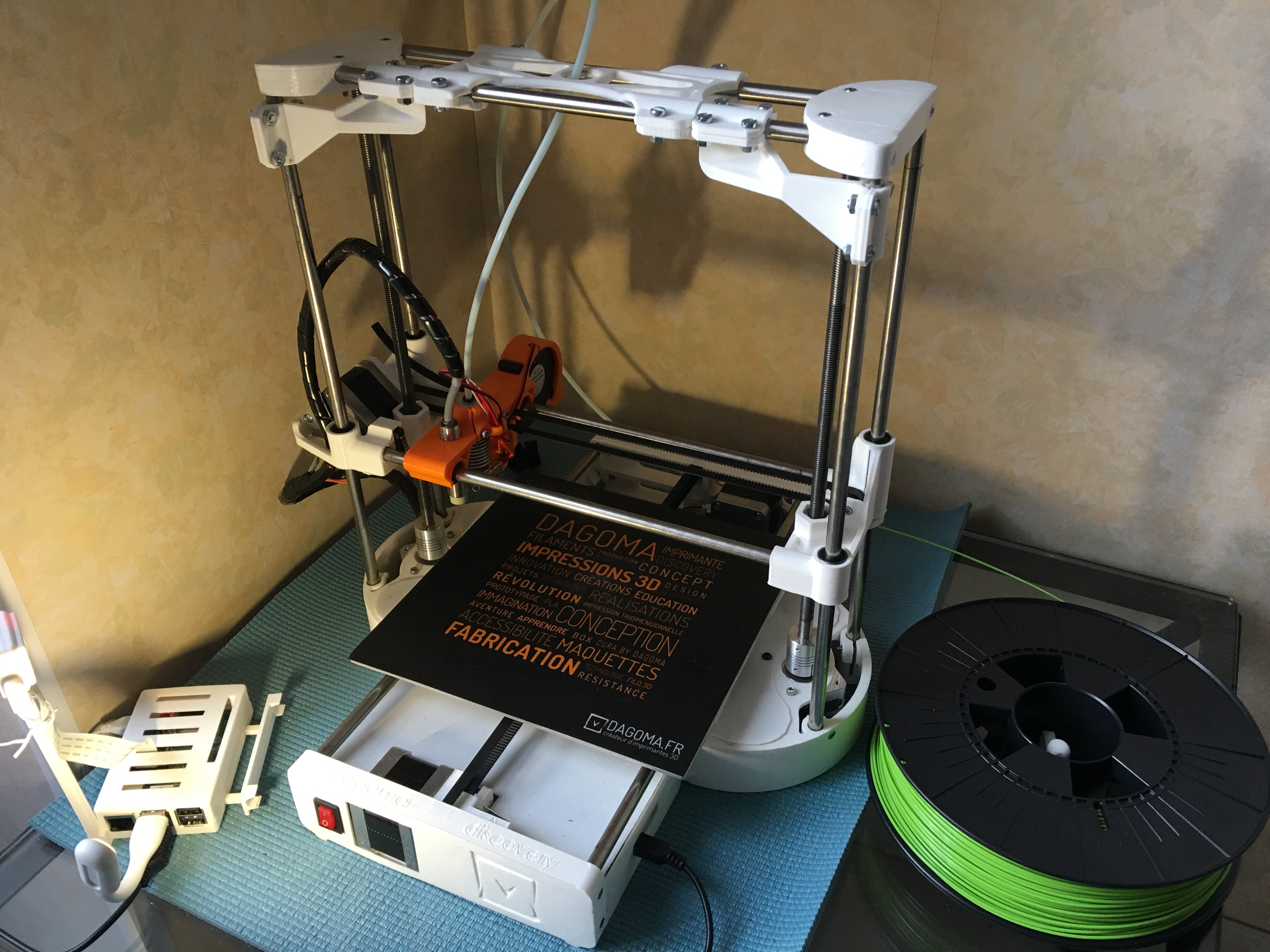

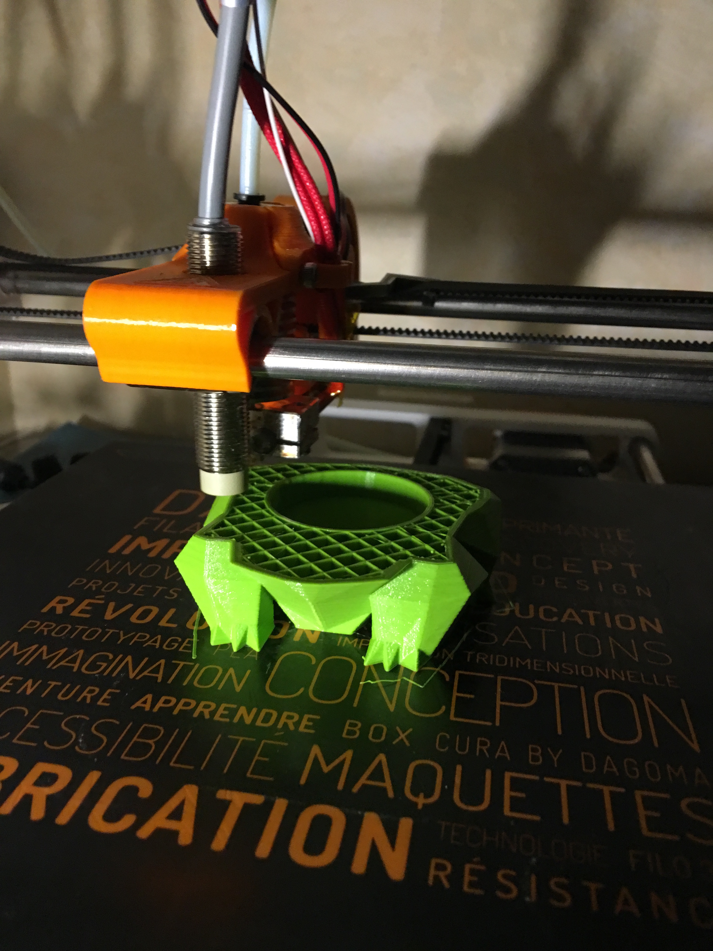

Mon imprimante : Une discovery200 avec du Buildtak, les renforts hauts de @Dal et des caches esthétiques en bas. Aucune carte micro-SD, tout passe par le Raspberry Pi (avec le programme Octoprint). MAJ du 15 mai 2016 : installation des anti-wooble de @Dal. MAJ du 8 juillet 2016 : j'ai changé les linéaire de la tête d'impression car des graphites : ça glisse mieux et je trouve le rendu légèrement meilleur.
Ses 2 principaux défauts : un plateau qui n'est pas droit d'origine, donc obligé de mettre un offset assez élevé sur les larges impressions. Et l'extrudeur qui passe assez difficilement les filaments au niveau de son entrée avant le tube PFTE (comparé à une autre discovery200 que j'utilise au travail).
Mes outils : Cura 15 (sur mac) + Octoprint (sur Raspberry Pi 3)

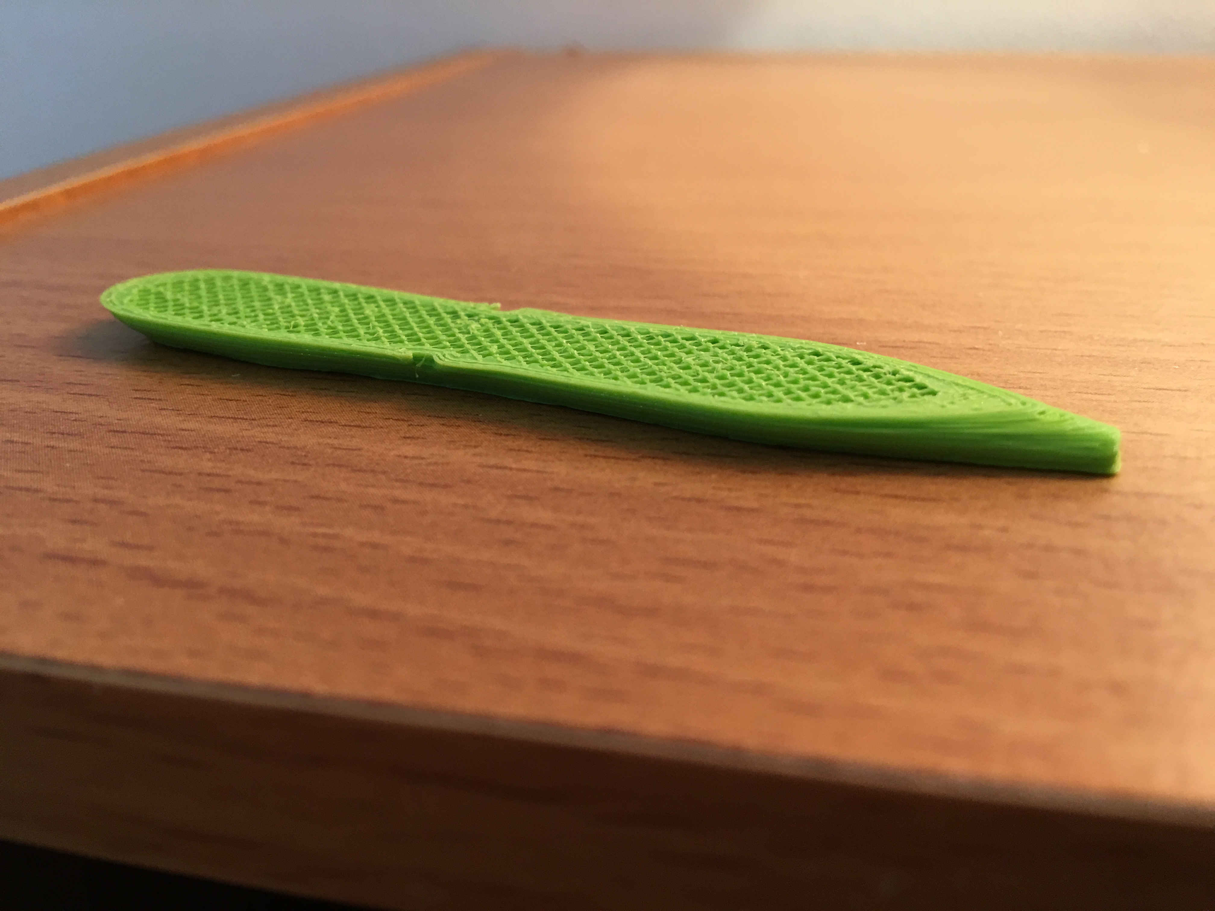

Les couleurs testées : Vert "Gracious Green" https://www.amazon.fr/gp/product/B017HAI53E/ref=oh_aui_detailpage_o04_s00?ie=UTF8&psc=1 et Blanc "Wondrous White (https://www.amazon.fr/gp/product/B017HAIK8O/ref=oh_aui_detailpage_o00_s00?ie=UTF8&psc=1)
Mes réglages :

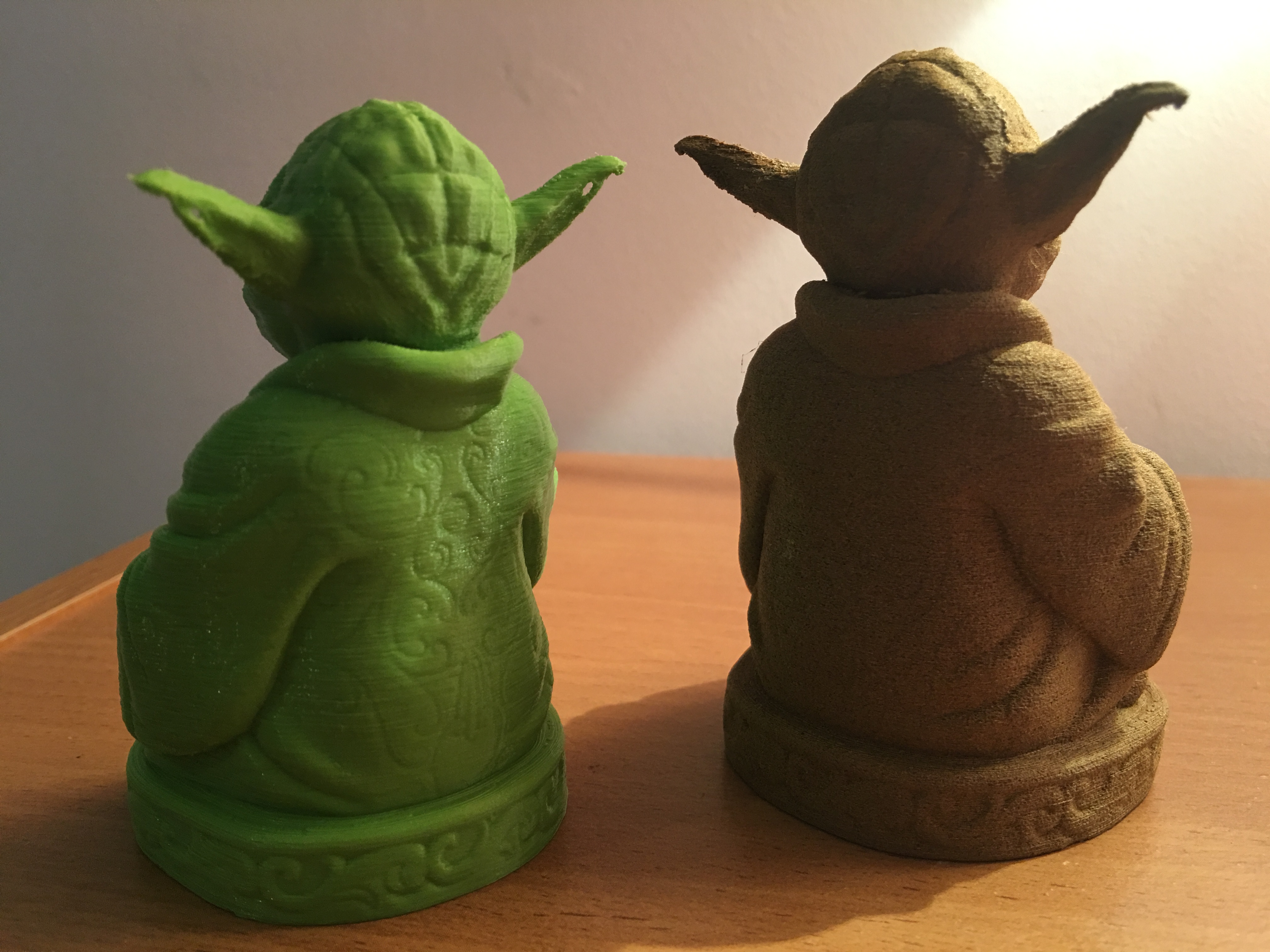

Version stable ICE FILAMENTS différentes couleurs (V1.0 - 30 avril 2016) : Ice Filaments (Fin - 30avril2016).ini

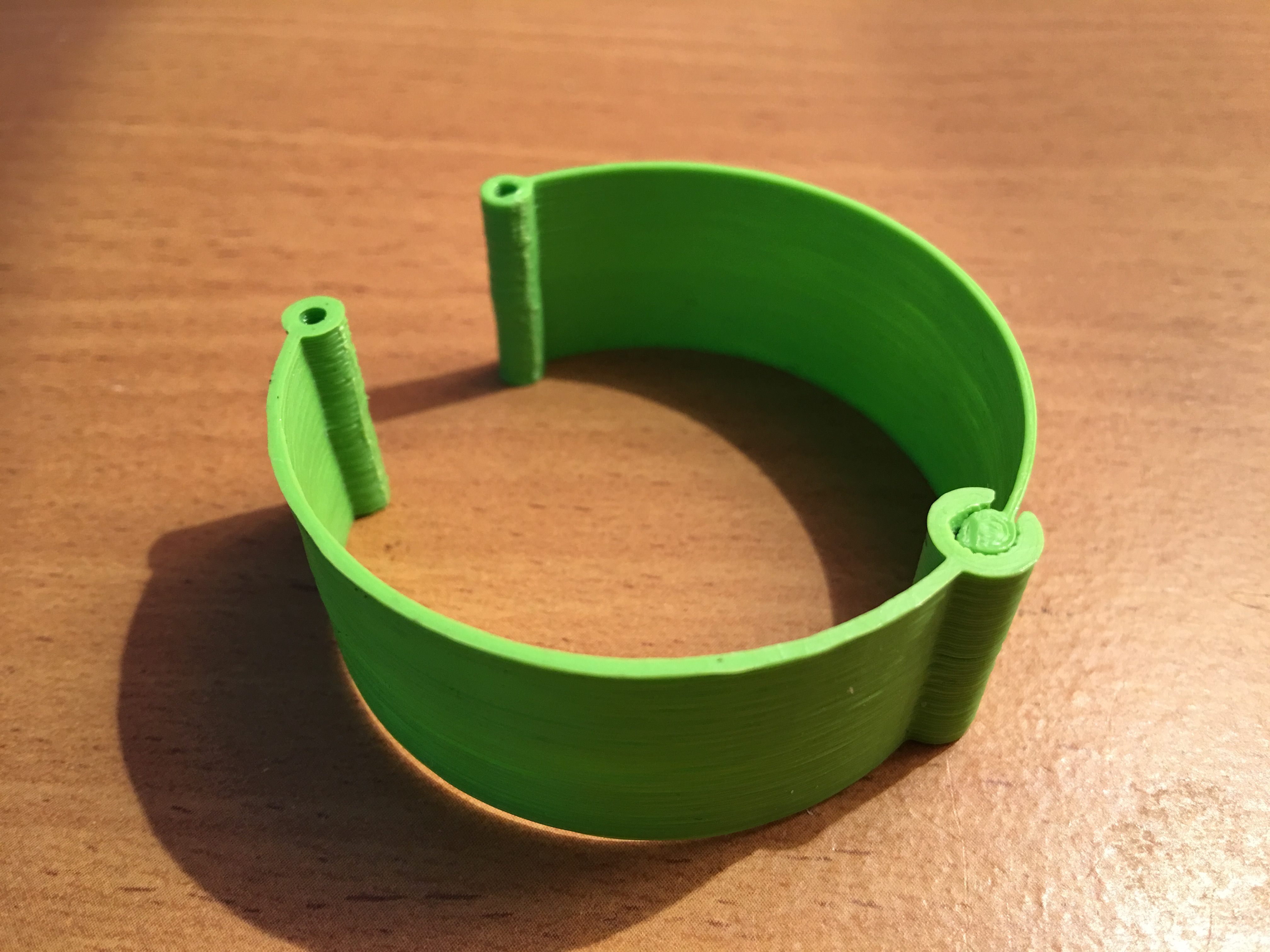

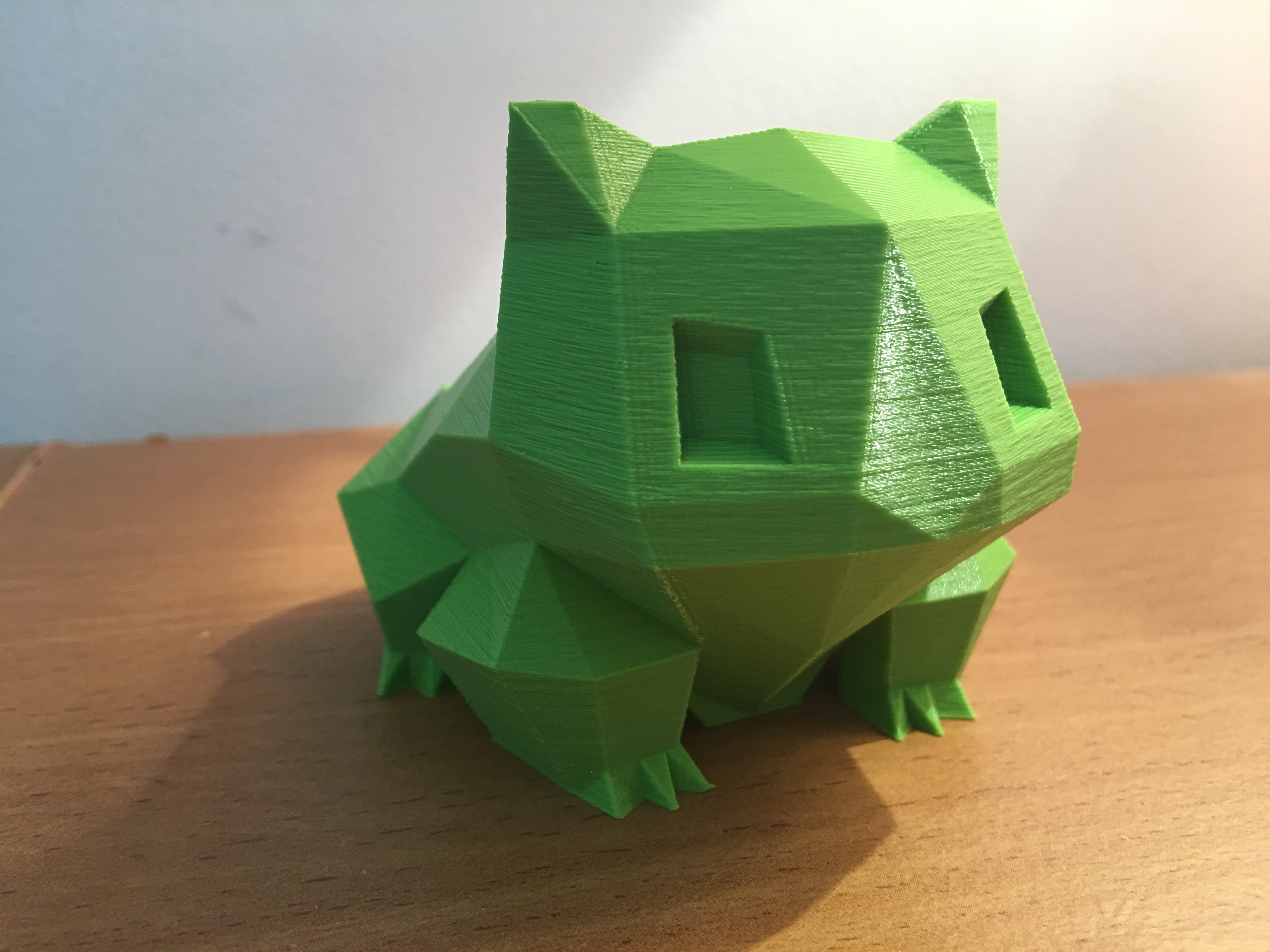

Version Beta ICE FILAMENTS Gracious Green (V1.4b - 7 mai 2016) : Ice Filaments (Fin - 7mai2016 - 1.4 VERSION BETA).ini

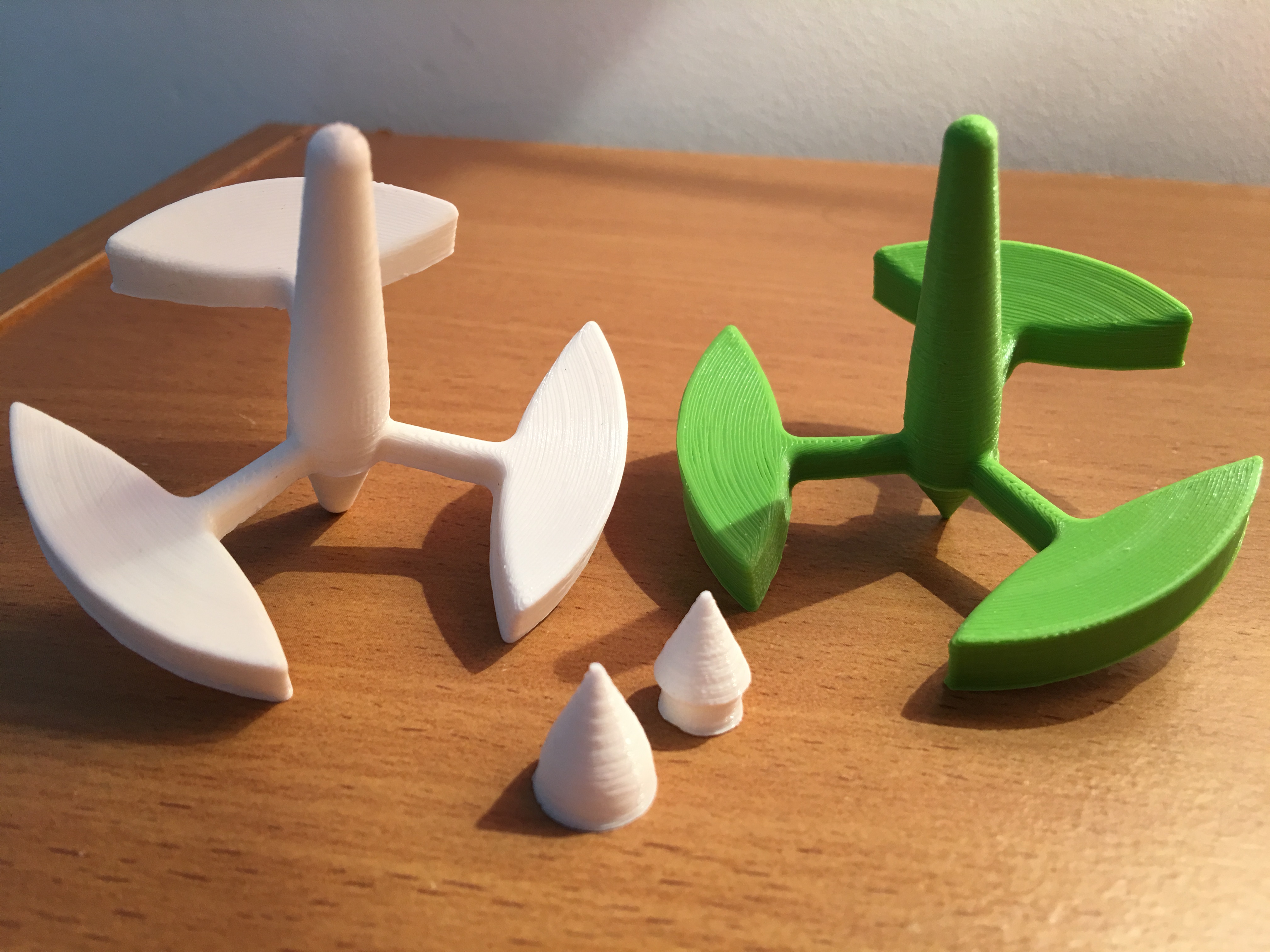

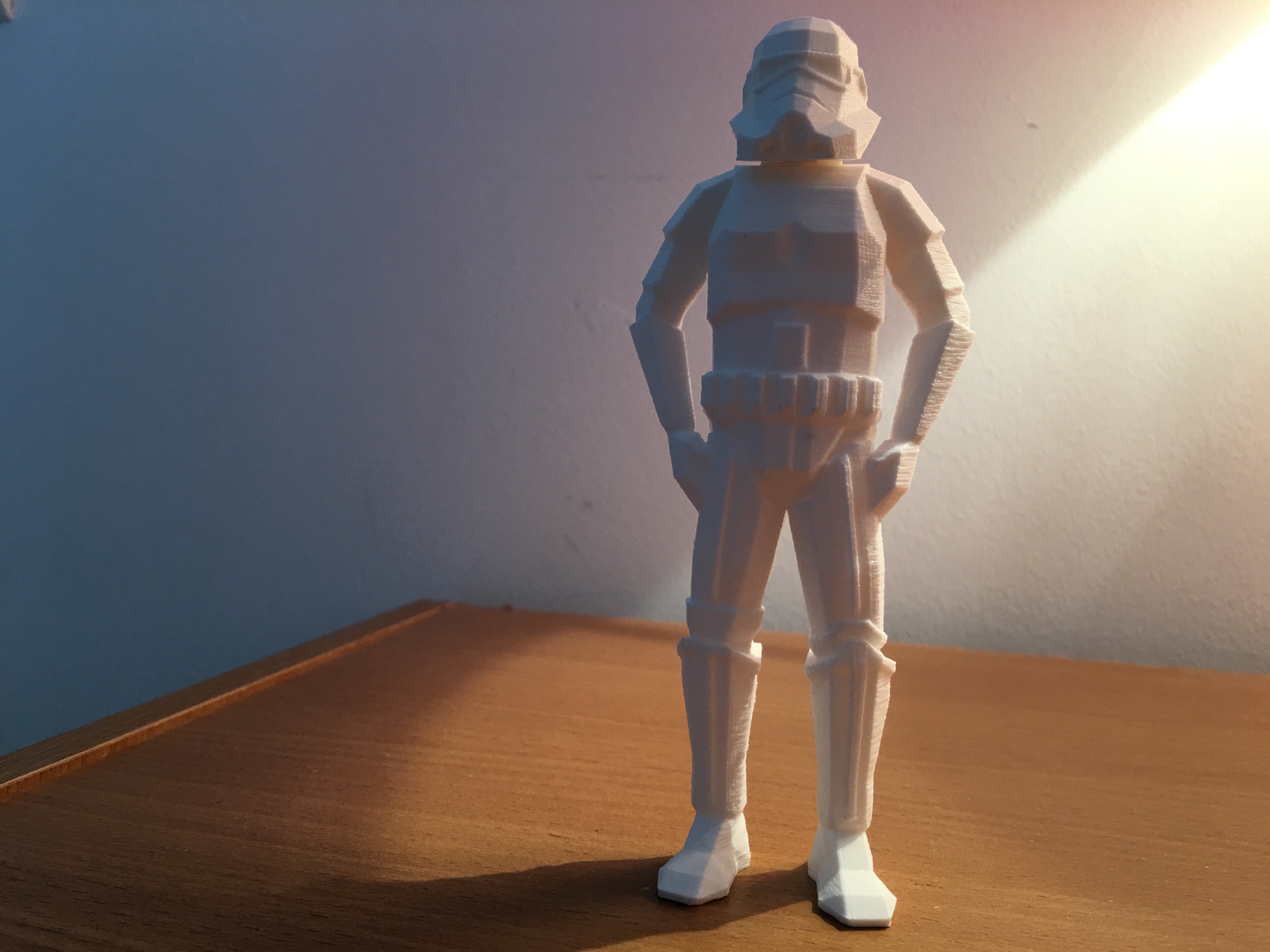

Version Beta ICE FILAMENTS Wondrous White (V0.4b - 16 juin 2016) : Ice Filaments Blanc (Fin - 16juin2016 - 0.4 VERSION BETA).ini
Révélation

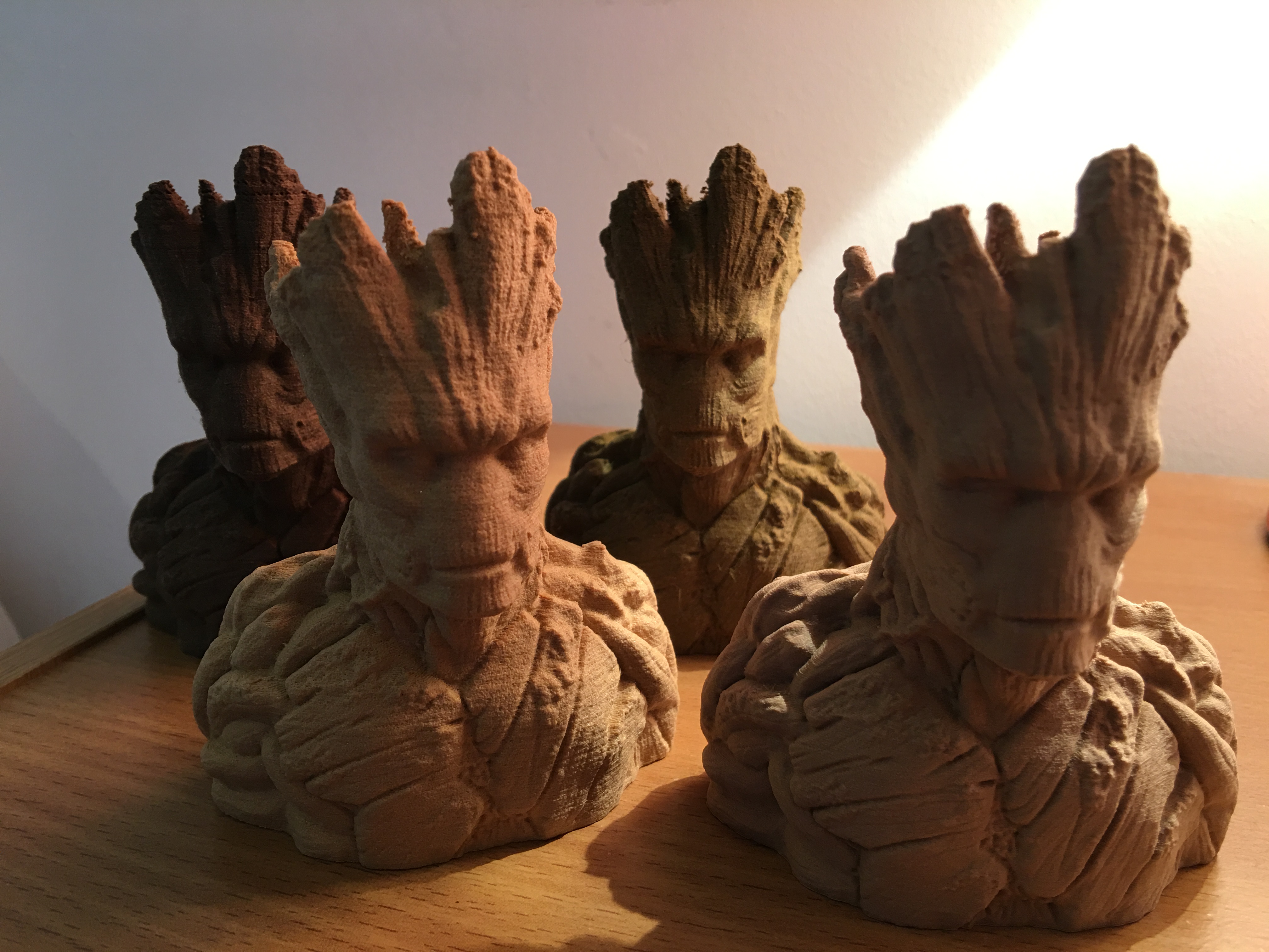

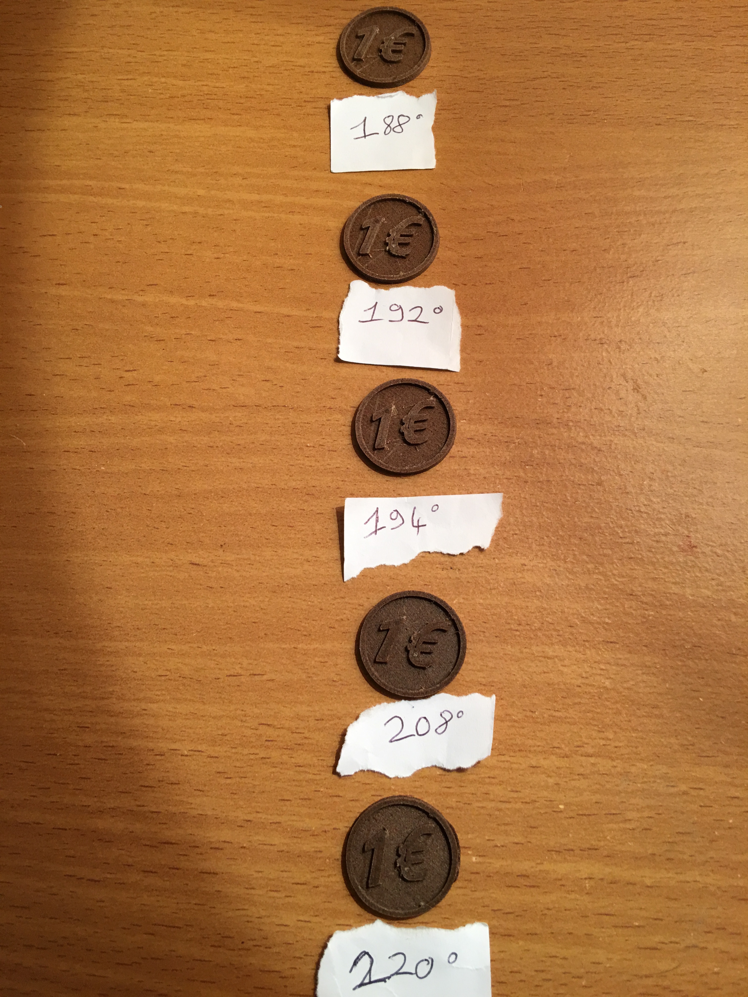

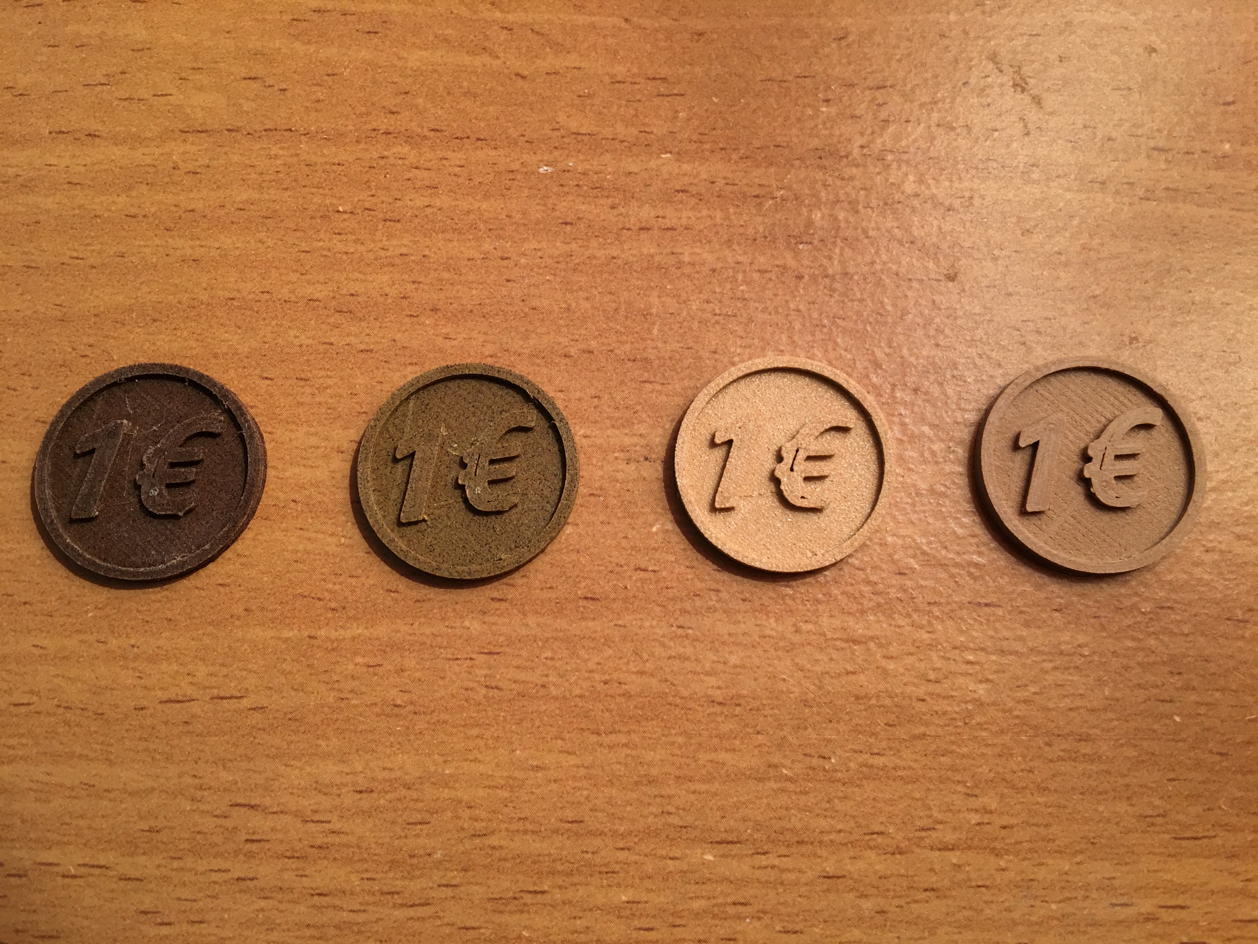

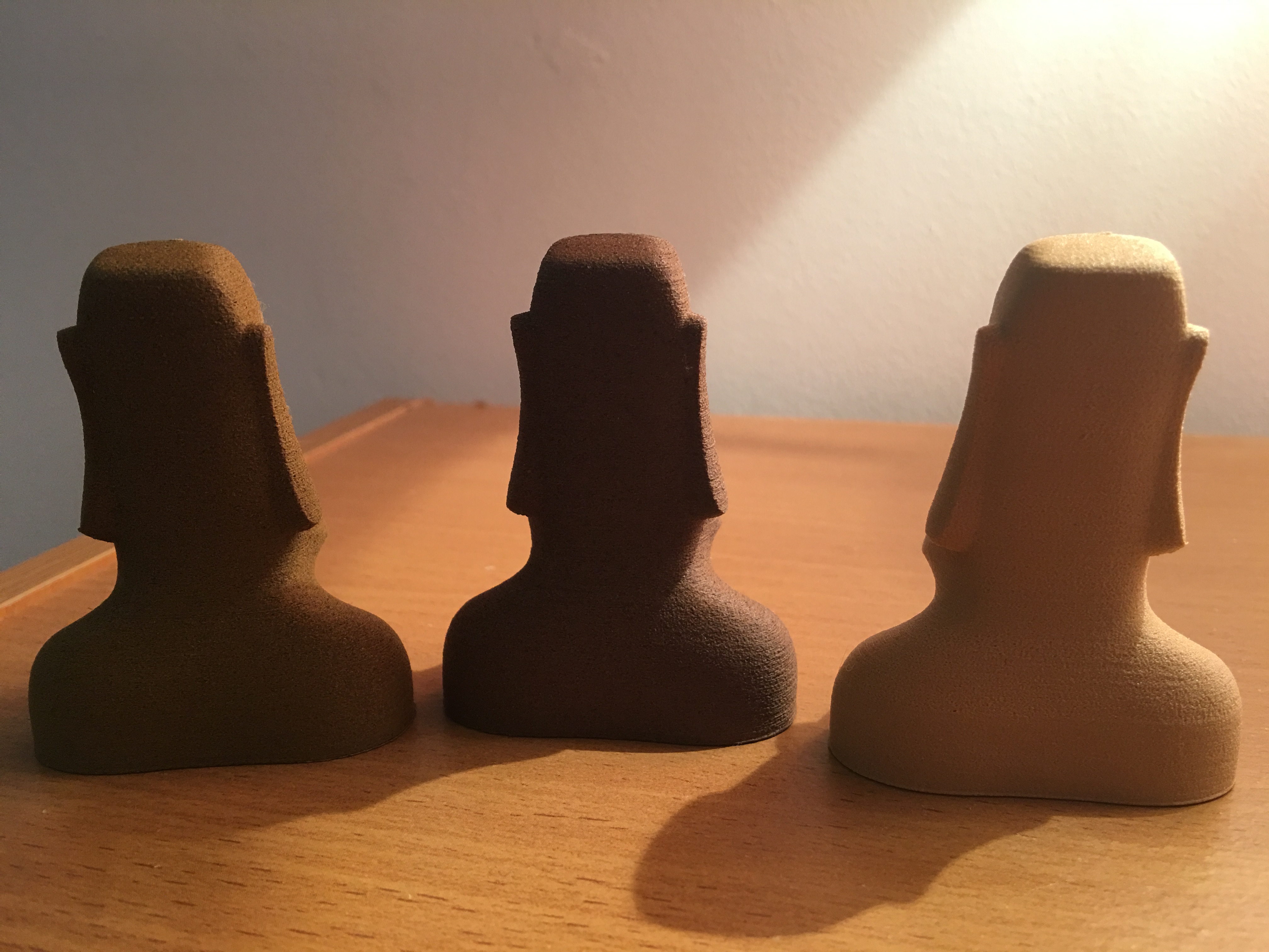

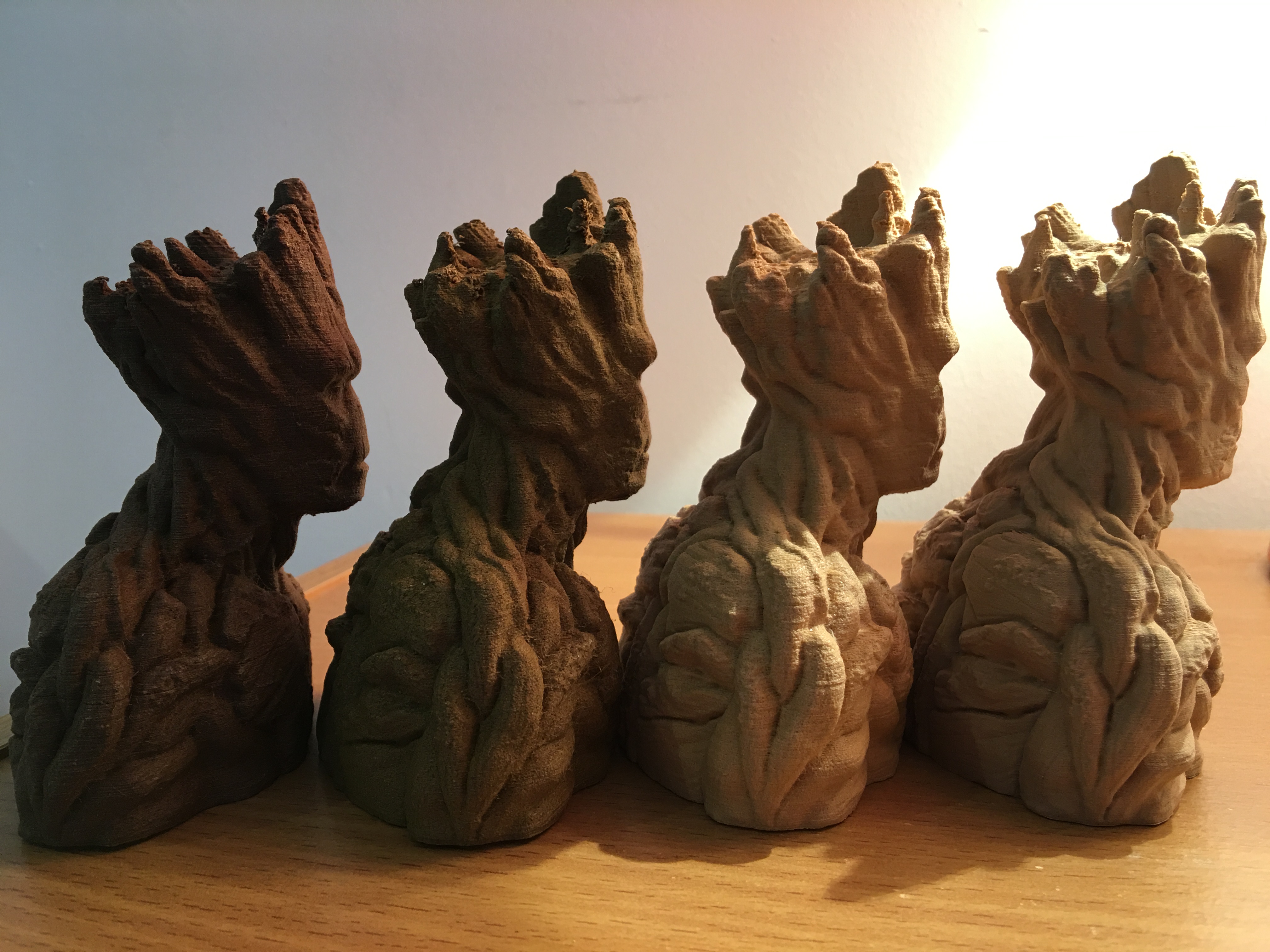

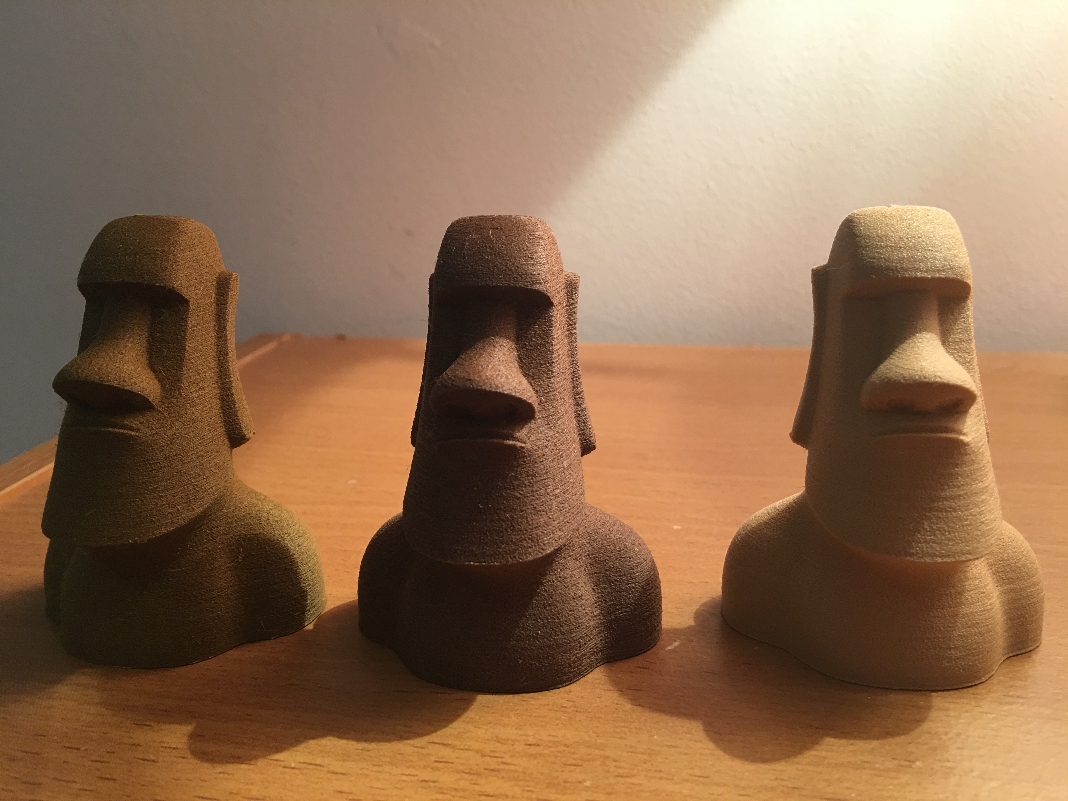

NOUVEAU : Version Beta ICE FILAMENTS Wood (V0.7b - 31 mai 2016) : Ice Filaments Bois (Fin - 31mai2016 - 0.7 BETA).ini
Révélation
layer_height = 0.1
wall_thickness = 1.2
retraction_enable = True
solid_layer_thickness = 1.2
fill_density = 15
print_speed = 35
print_temperature = 196
print_temperature2 = 0
print_temperature3 = 0
print_temperature4 = 0
print_temperature5 = 0
print_bed_temperature = 70
support = None
platform_adhesion = None
support_dual_extrusion = Both
wipe_tower = False
wipe_tower_volume = 15
ooze_shield = False
filament_diameter = 1.75
filament_diameter2 = 0
filament_diameter3 = 0
filament_diameter4 = 0
filament_diameter5 = 0
filament_flow = 97
nozzle_size = 0.4
retraction_speed = 60
retraction_amount = 4.5
retraction_dual_amount = 16.5
retraction_min_travel = 2
retraction_combing = All
retraction_minimal_extrusion = 0.02
retraction_hop = 0.0
bottom_thickness = 0.2
layer0_width_factor = 100
object_sink = 0.0
overlap_dual = 0.0
travel_speed = 37
bottom_layer_speed = 12
infill_speed = 0.0
solidarea_speed = 0.0
inset0_speed = 0.0
insetx_speed = 0.0
cool_min_layer_time = 4
fan_enabled = True
skirt_line_count = 1
skirt_gap = 3.0
skirt_minimal_length = 100.0
fan_full_height = 0.5
fan_speed = 80
fan_speed_max = 100
cool_min_feedrate = 12
cool_head_lift = False
solid_top = True
solid_bottom = True
fill_overlap = 12
perimeter_before_infill = True
support_type = Lines
support_angle = 60
support_fill_rate = 15
support_xy_distance = 0.7
support_z_distance = 0.15
spiralize = False
simple_mode = False
brim_line_count = 20
raft_margin = 5.0
raft_line_spacing = 3.0
raft_base_thickness = 0.3
raft_base_linewidth = 1.0
raft_interface_thickness = 0.27
raft_interface_linewidth = 0.4
raft_airgap_all = 0.0
raft_airgap = 0.22
raft_surface_layers = 2
raft_surface_thickness = 0.27
raft_surface_linewidth = 0.4

Objet petit : Pièce 1 euro (échelle 1 - Profil Cura "version stable 30 avril 2016") - http://www.thingiverse.com/thing:758612
Révélation

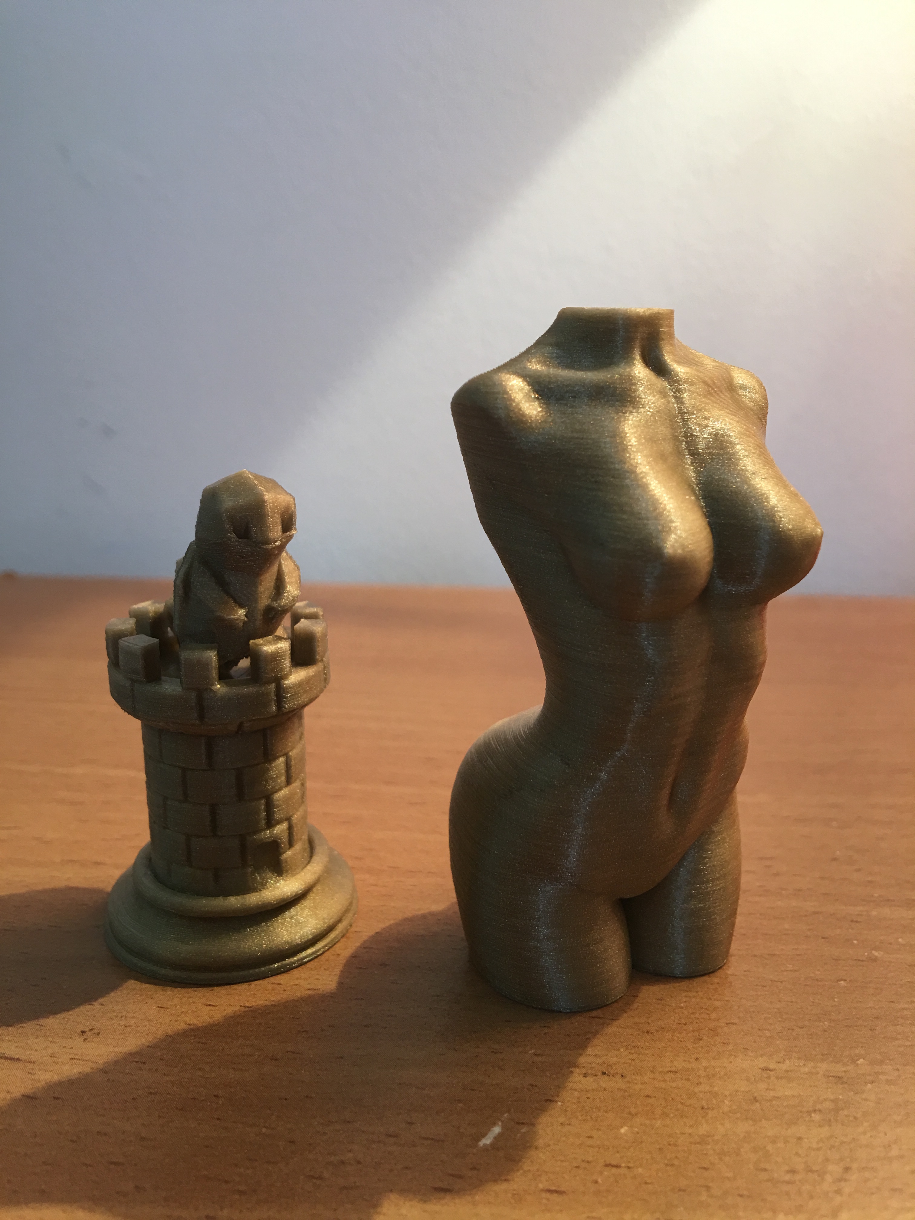

Objet moyen : Toupie (échelle 1 - Profil Cura "version stable 30 avril 2016") - http://www.thingiverse.com/thing:542914 (toupie 3)
Révélation
Objet grand : Pot de fleur (échelle 0.4 - Profil Cura "version stable 30 avril 2016") - http://www.thingiverse.com/thing:796667 (pot 3) Maceta_3Grande_preview_featured.jpg

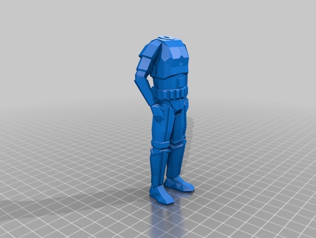

BLANC --> Stormtrooper (échelle 1 - Profil Cura "version stable 30 avril 2016") - http://www.thingiverse.com/thing:1169514
stormtrooper_lowpoly_body_preview_featur
Révélation
VERT --> Bulbizarre pot de fleur (échelle 2 - Profil Cura "version stable 30 avril 2016") - http://www.thingiverse.com/thing:381599
Révélation

Bracelet montre Pebble, en réglage rapide à 0.3mm en épaisseur de couche :

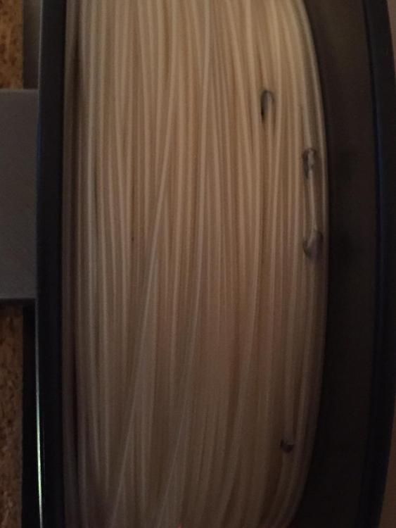

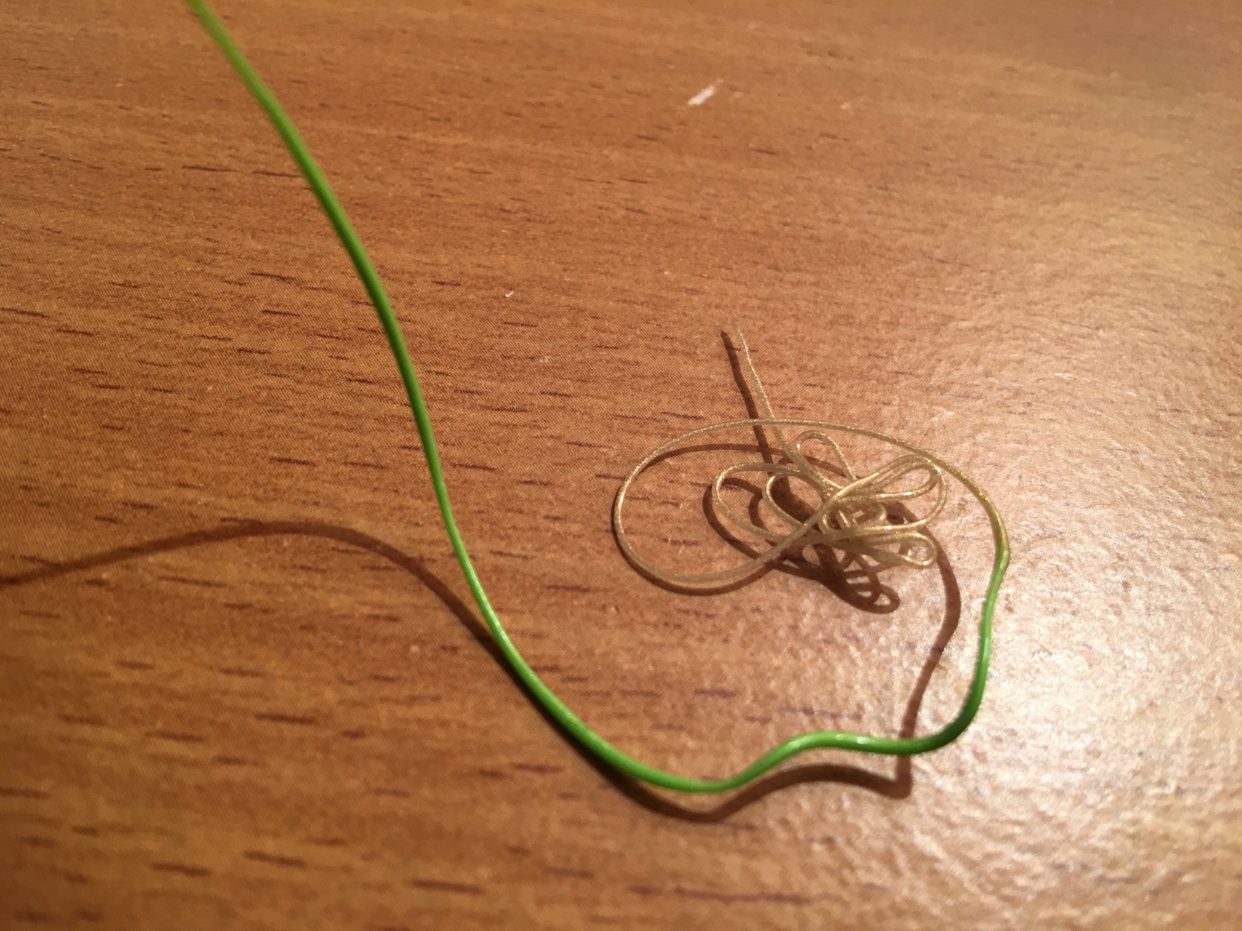

Le diamètre n'est pas à 1.75 tout le temps sur du Gracious Green ou du Wondrous White. Pour le filament Vert 1.78 semble donner un meilleur résultat au niveau du "wooble", il semblerait que ce soit également le cas pour d'autres couleurs. Pour le filament blanc, 1.74 semble atténué le "wooble".
Voici une photo qui montre la différence de diamètre entre le PLA Gracious Green de ICE FILAMENTS et le PLA couleur OR de Chromatik (qui est constant) :
Révélation
Le problème du diamètre légèrement supérieur c'est qu'il est arrivé à plusieurs utilisateurs d'avoir une sorte de "grosseur" sur une très courte partie du filament mais suffisamment pour être visible et pour bloquer le filament dans l'extrudeur. Résultat : l'impression rate car la buse n'a plus de matière à écouler.

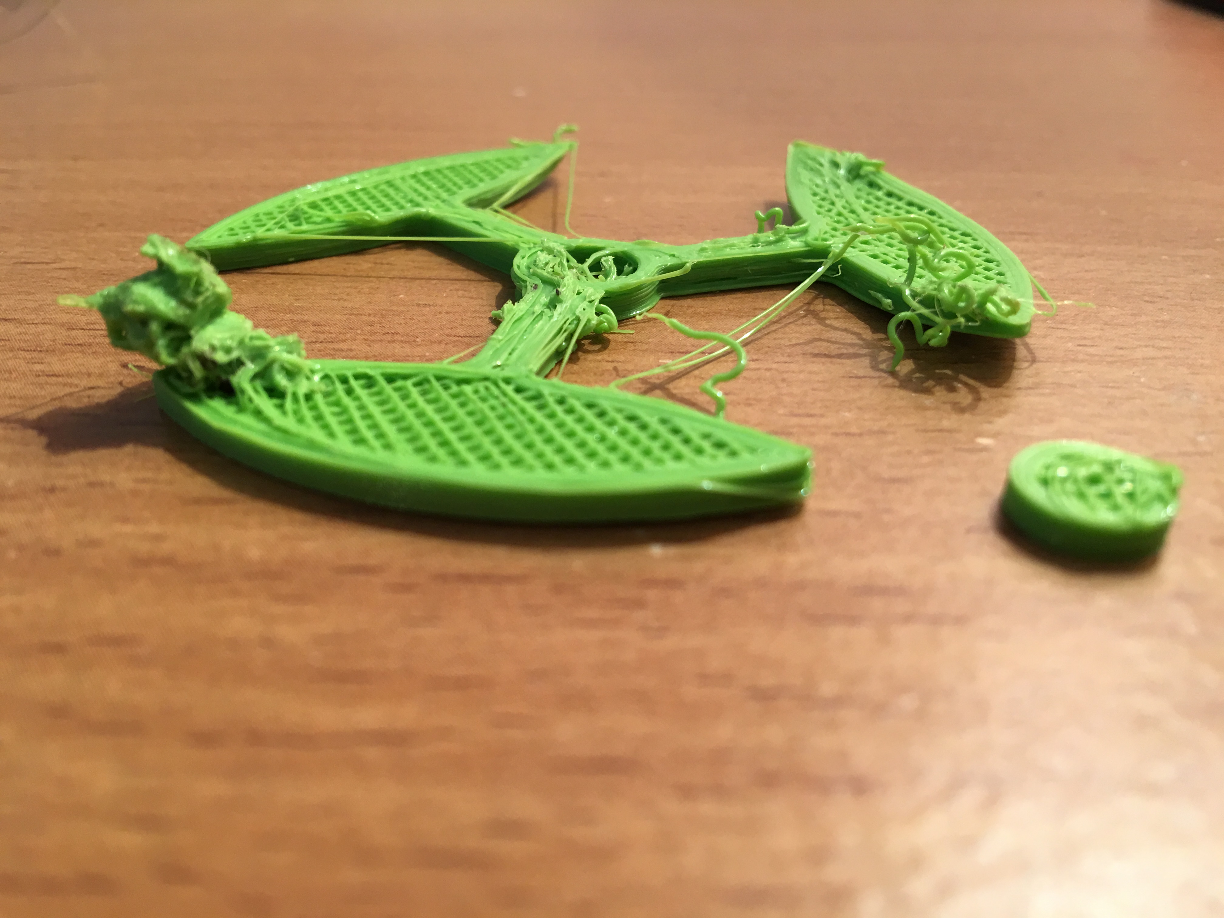

BONUS - Nos ratés :

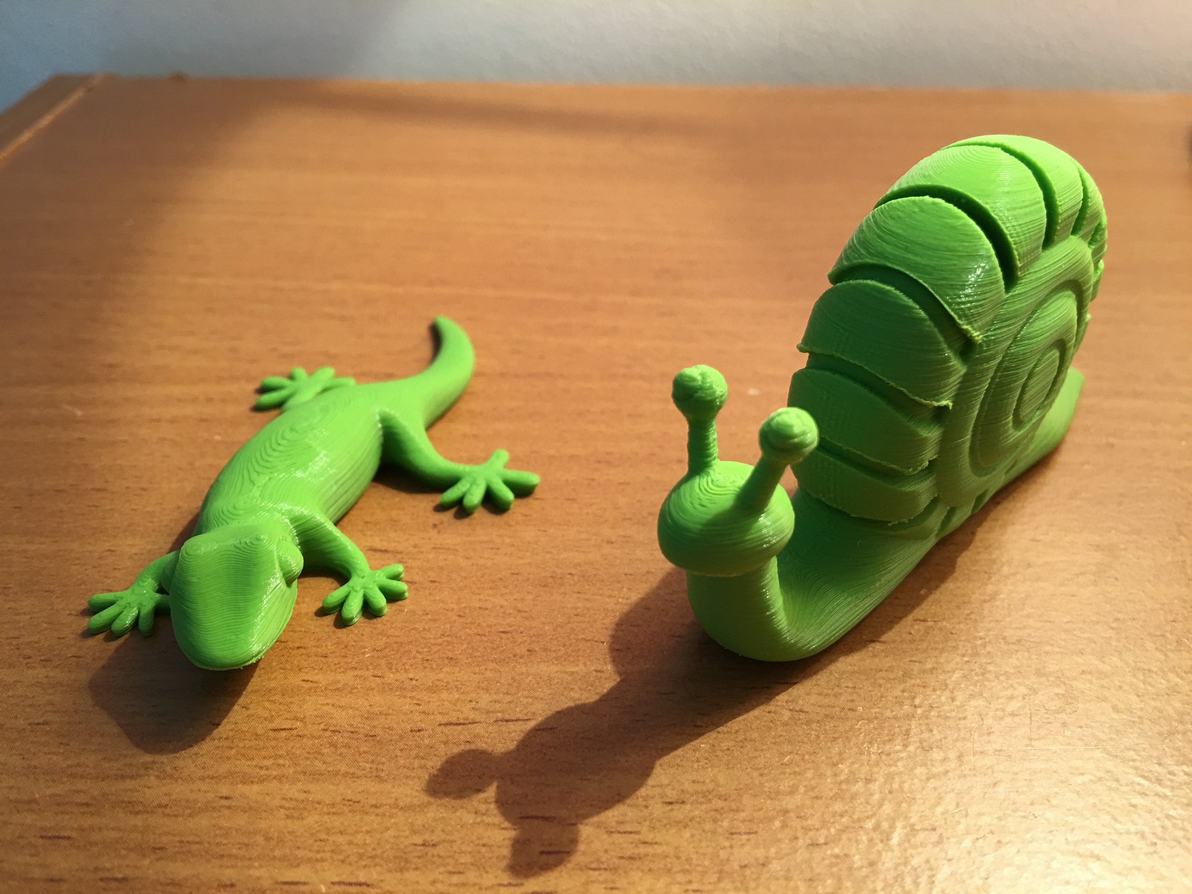

Cet escargot coupé c'est quand le filament à subitement changé de diamètre ce qui n'a pas plus à l'extrudeur qui l'a coincé... la suite c'est que la buse ne peut plus cracher son plastique :/

Objet petit : Pièce 1 euro. 194° pour la verte, 205° pour la blanche. Flow 97%.
Révélation
Objet moyen : Toupie,  194° pour la verte, 205° pour la blanche. Flow 97% pour la verte, 100% pour la blanche. C'est l'objet qui reste le plus compliqué à imprimer sur ma disco, à cause de cette fissure verticale laissée par la soudure de la fin de chaque fin de couche. Une température plus élevée sur le blanc semble réduire le problème.
Révélation
Objet grand : Pot de fleur Molcajete (échelle 0.4). 205°, 100% de flow. Le premier s'est décollé a moins d'une heure de la fin. Le second a un défaut marqué au niveau de deux de ses pieds, à cause d'une retenue du plateau par mon tube PTFE :|. Dommage parce qu'a part ça, le rendu extérieur était top. Quelques spidershits à l'intérieur cependant...

Objet grand 2 - Stormtrooper. 194°, 97% de flow. Ce réglage semble avoir un rendu moins fin sur ma disco qu'avec un flow et une température supérieure. Il faudrait que je réimprime la même pièce en 205° et 100% pour en avoir le coeur net.
Révélation
Objet grand 2 - Bulbizarre, 164°, 97% de flow. Le wooble est marqué dans certaines orientations et invisible dans d'autres. Au visuel, il est marqué même sur les parties quasiment lisses. C'est comme si la teinte du fil variait selon les couches O.o
Révélation

 Treefrog en 205°, 100% de flow:
Révélation

j'ai acheté une bobine de "ICE FILAMENTS Holz Filament, 1.75 mm, 0.50 kg, Barnyard Brown" (https://www.amazon.fr/gp/product/B017HAIPZ2/ref=oh_aui_detailpage_o02_s00?ie=UTF8&psc=1) qui est un filament PLA avec 40% de particule de vrai bois, contrairement au Polywood.
Mon premier avis : un bon rapport qualité-prix pour un filament bois. Facile à imprimer (plus que les autres filaments PLA ICE FILAMENTS que j'ai pu testés), une bonne odeur de bois (attention cependant ça sent un peu trop fort le bois cramé pendant l'impression), un rendu agréable à toucher qui est semblable à celui du bois.
Il n'est pas aussi cassant que le Polywood, pour l'instant la bobine est résistante, à voir sur le long terme cependant.
Ma buse ne s'est pas bouchée alors que j'ai imprimé ce filament bois pendant plus de 24h d'affilé.
La température d'impression peut être faible jusqu'à bien plus élevé (ça imprime sans trop de soucis à environ 184° jusqu'à 230° minimum). Cela change la couleur de l'impression finie. D'ailleurs j'ai eu l'agréable surprise de constater qu'à plus haute température j'ai moins de spidermerdes (ce qui est le comportement contraire vis à vis de mes bobines 100% PLA).
Défauts de ce filament : il fait quelques fines peluches de filament, sur les grosses impressions, mais elles s'enlèvent à la main et c'est pas trop long (5 bonnes minutes sur un Groot). Soucis plus embêtant : ce bois ne supporte pas le cutter car cela donne un aspect bois blanc comme si on grattait en dessous, ça peut donner un effet mais quand on regarde les pièces ci-dessous ça fait surtout un peu moche (donc si vous avez une idée alternative moins abrasive au cutter pour retravailler des impressions bois).

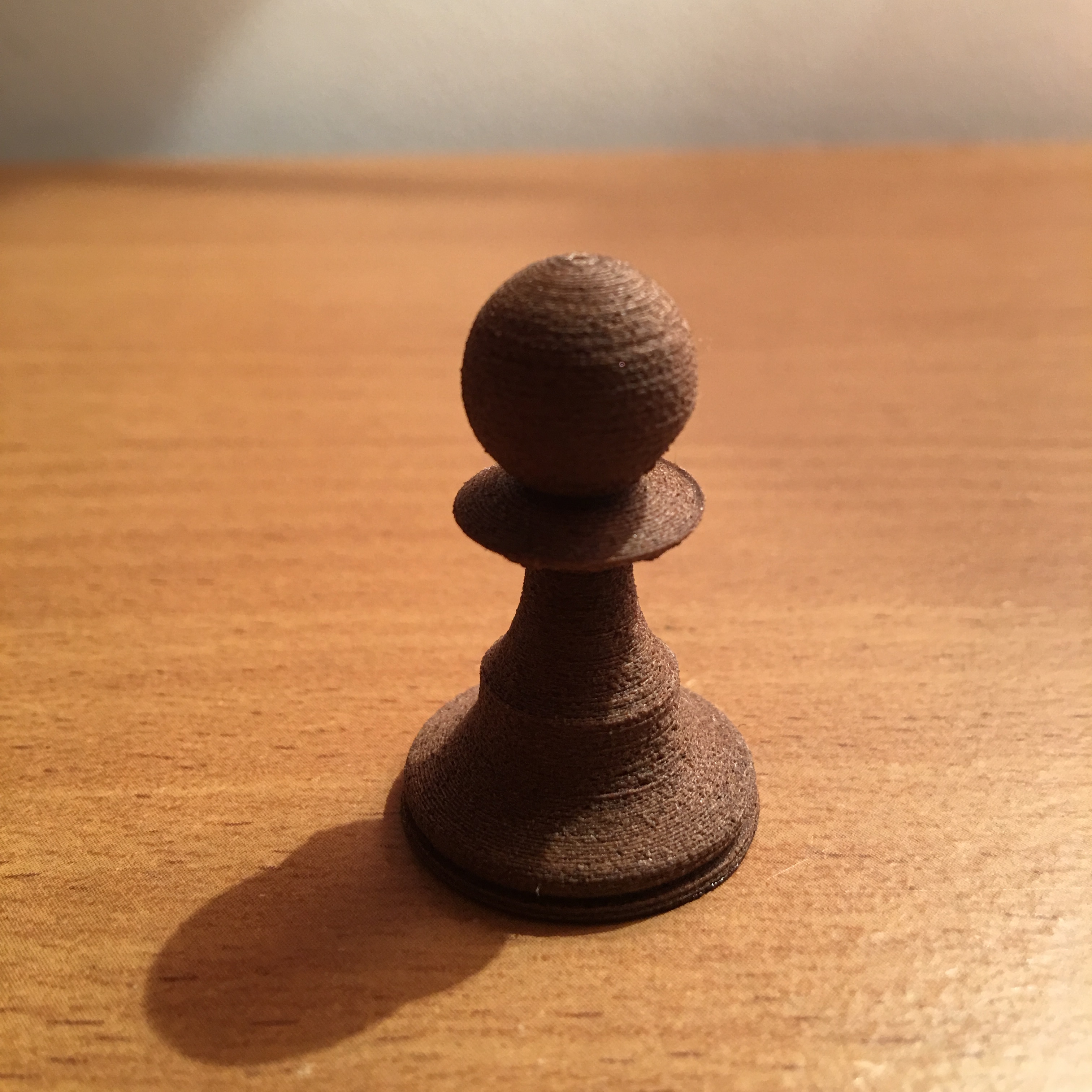

Un pion à 196° :
Moai (http://www.thingiverse.com/thing:144668) à 192° :
Et groot à 196°. J'ai rajouté le groot en Polywood (100% PLA en imitation bois) en comparaison et il a été imprimé à 205°.

Nouvelles impressions avec du Bold blue et du Magical Magenta (+ Wondrous White et Gentle Grey pour les pieds du oddish planter)
  • Support de téléphone http://www.thingiverse.com/thing:417094 (Cura 15, 205°, flow a 100%, 0,2mm. Le rendu ne me satisfait pas, va falloir que je peaufine les réglages pour la prochaine impression):
Les couleurs sont vives :). Je m'attendais cependant à un bleu plus clair vu la photo de la bobine sur amazon. Cela dit sur mes photos aussi, il semble plus clair qu'en réalité.

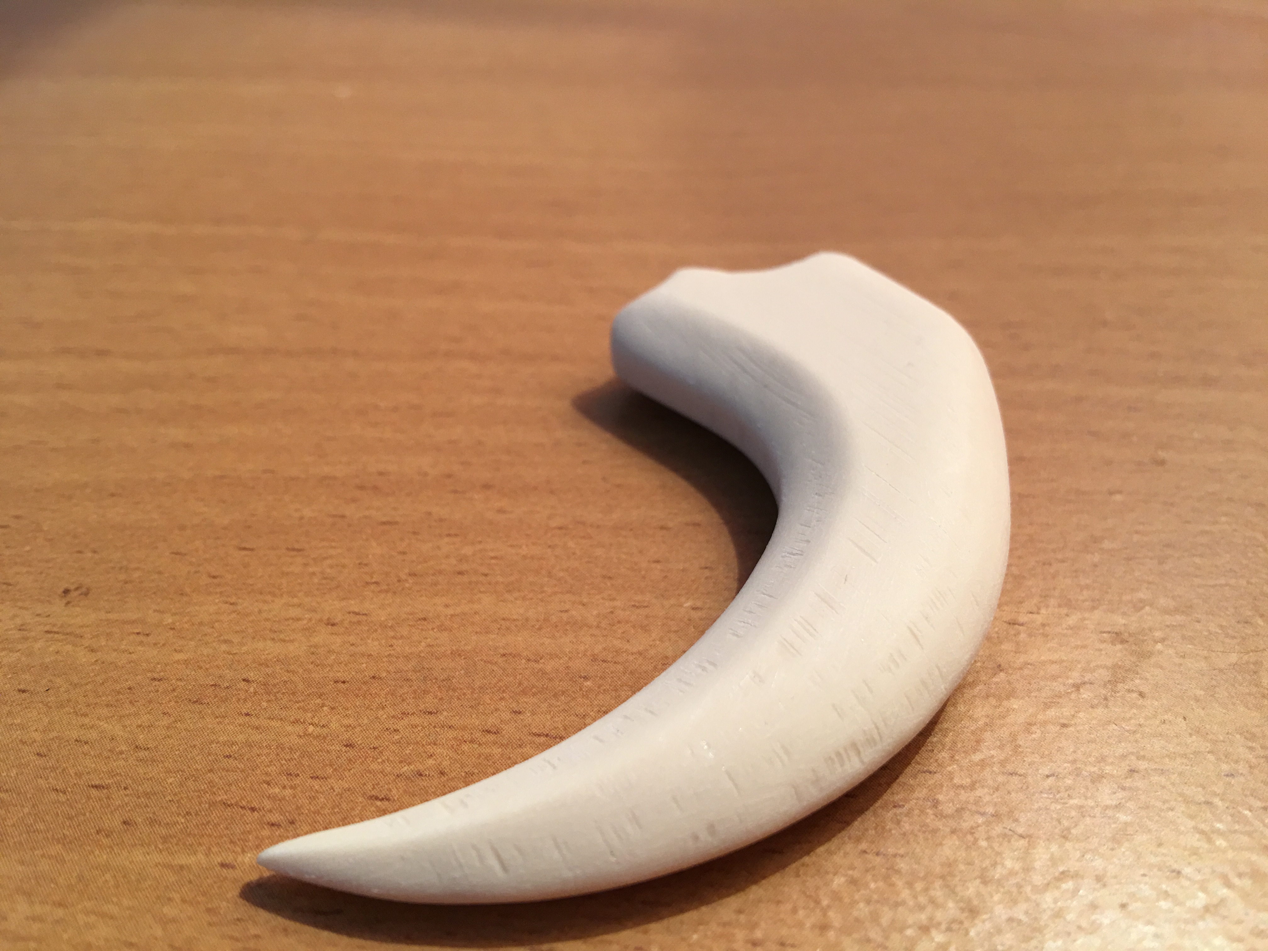

Le ‎09‎/‎05‎/‎2016 at 21:58, Vodevil a dit :
Essayes de faire un test en passant un corps "mi" gras sur l'ensemble d'une piece (massacrée !), donc sur les parties marquées, genre glycérine.
J'utilise du Wood de chez eMotion Tech qui semble avoir les mêmes caractéristiques que celles decrite, et cela uniformise sans trop teinté.
J'ai aussi essayé le vernis polyuréthane, mat, en aérosol mais le touché est moins sympa.

Profil BETA ICE FILAMENTS Wood (voir dans le premier post). De gauche à droite : ICE FILAMENTS Grasshopper Green, ICE FILAMENTS Baynyard Brown, Polywood :
De gauche à droite : ICE FILAMENTS Gracious Green (PLA normal), ICE FILAMENTS Grasshopper Green (Wood) :

voici l'arrivée d'un petit nouveau (qui fera l'objet d'un futur post quand j'aurai le temps), le Chromatik Bois.
Je l'ai mis ici en comparaison avec mes autres filaments bois. D'ailleurs le Chromatik bois, comme le Polywood, est 100% PLA.
Les pièces (de gauche à droite) sont du Ice Filaments Barnyard Brown, du Ice Filaments Grasshopper Green, du Polywood et du Chromatik Bois :
Des "Moai" :
Des "Groot" :
Et pour finir une photo de divers impressions uniquement avec le Chromatik Bois :

bonjour je teste ce filament depuis quelques semaines et je dois dire que je suis agréablement surpris par ce filament.
mais aujourd'hui je contrôle ma bobine pendant une impression et la patatrac des morceaux de ferraille :( donc un bon conseille faites attention à vos filament icefilament.
voici 2-3 photos pour illustrer.
Modifié (le) par ludien
Waou @ludien ce retour est précieux ! Ca ne pardonne pas tu as bien fait de regarder. Je suis choqué :o
