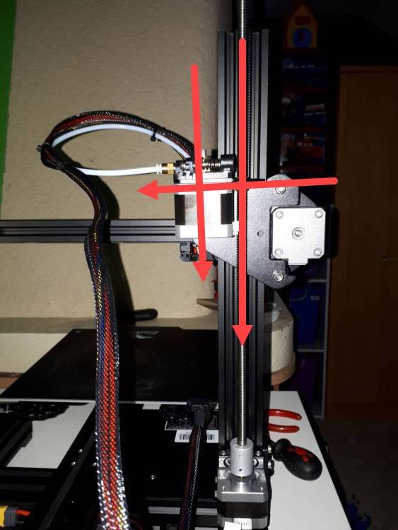

bastounnet Posté(e) Mai 14, 2020 Partager Posté(e) Mai 14, 2020 Bonjour a la communauté, je suis nouveau propriétaire d'une ender 3 Pro que j'ai monté et testé. Suite a un problème de strie sur les pièces imprimées. Creality CS m'a demandé de vérifier l' axe Z. J'ai trouvé que: - la tige fileté ne tourne pas rond (video), tordu? https://drive.google.com/open?id=1pbcxVRwLWB8IRDBd7OSHc-pL3zh8g6iL elle était deja légèrement tordu au déballage. - la tige fileté ne s'aligne pas avec l’écrou laiton du bowden, il faut forcé dessus pour la passé dans l'écrou (photo) - l’écrou laiton est endommagé (photo) le L formé par le Bâti est bien a 90 degrés, la structure de l'imprimante semble donc bon. Y a t'il un réglage au niveau de la fixation du stepper pour avoir un alignement de la tige filetée avec le bâti? Plus on monte sur la tige, plus la distance entre elle et le bâti diminue. cela forme un trapèze et pas un rectangle si je puis dire. De sort que en position haute max, la tige ne entre pas dans l'écrou laiton. Doit on la calé en serrant le coupleur ou a peine la serré pour laisser du jeu? Merci de votre aide, Cordialement Lien vers le commentaire Partager sur d’autres sites More sharing options...

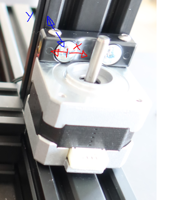

Yellow T-pot Posté(e) Mai 14, 2020 Partager Posté(e) Mai 14, 2020 (modifié) Salut @bastounnet, tu peux regarder ce que j'ai fait sur mon ender-3 en terme d'équerrage du bâti. Il est bien de le vérifier et éventuellement de le corriger car les coupes des profilés ne sont pas parfaites et donc un montage soigné n'est pas toujours suffisant. lien ici Ensuite, je te conseille de remplacer les vis à tête fraisée qui maintiennent le support du moteur sur le bâti par des vis poêlier pour deux raisons: 1) elles sont trop courtes et risque d'abimer le filetage du bâti en se desserrant 2) elles bloquent la position du moteur et participent au désalignement de ce dernier. Ensuite, il te sera possible de déplacer de ±1mm en X ton moteur ce qui permet de retrouver un alignement parfait de la tige fileté avec l'écrou laiton sans que cela ne force. Pour le réglage en Y, tu dois pouvoir jouer aussi de ±1 mm en déplaçant le moteur par rapport à son support en jouant sur les vis supérieures. Modifié (le) Mai 14, 2020 par Yellow T-pot 1 Lien vers le commentaire Partager sur d’autres sites More sharing options...

bastounnet Posté(e) Mai 14, 2020 Auteur Partager Posté(e) Mai 14, 2020 Il y a 4 heures, fdorful a dit : A mon avis tu as des problèmes d'équerrage du support du moteur et de la noix le plus gros soucis’ c’est entre la tige fileté et le bâti (vue perpendiculaire a cette photo). j’ai la distance entre le bati et le coupleur qui est plus grande que celle entre le haut de la tige fileté et le bati. La tige fileté n’est pas parallèle au bâti, donc difficile a rentré dans l’ecrou malgres le jeu. En serrant le stepper sur le bati, l’arriere du stepper ( a l’opposé de la fixation) se leve un peu. cordialement Lien vers le commentaire Partager sur d’autres sites More sharing options...

bastounnet Posté(e) Mai 14, 2020 Auteur Partager Posté(e) Mai 14, 2020 re, quand je cale le moteur en jouant sur les vis pour le X, c’est le Y qui se barre. la tige fiketé est aussi tordu. https://drive.google.com/file/d/1386w-yDwO7yUQCJqwvgdYZDIC_TYyv3j/view?usp=drivesdk Avez vous une idee de calage, je craque.? cdlt Lien vers le commentaire Partager sur d’autres sites More sharing options...

bastounnet Posté(e) Mai 14, 2020 Auteur Partager Posté(e) Mai 14, 2020 Il y a 20 heures, Yellow T-pot a dit : Ok je viens de la voir mais le faux rond que l'on voit peut être du à autre chose qu'une déformation de la tige. Le mieux reste de la démonter et de la faire rouler sur un plan. j’ai cela (voir photo) et j’ai un peu réduit. Il y a 23 heures, fran6p a dit : @Superpat a réalisé un document que tout possesseur de Ender3 devrait lire. En le suivant à la lettre, normalement ton imprimante devrait avoir une structure d'équerre. Je te laisse le trouver (ça ne devrait pas être trop difficile ). bonjour, avez cette doc j’ai trouvé que le coupleur était mal monte d’origine, l’axe du stepper dépassait de la « lame « , du coup la tige fileté reposait sur axe moteur et pas sur l’épaulement du fond du coupleur. Faut il bien serrer le coupleur de part et d’autre? Merci pour ces precisions. cordialement bastounnet Lien vers le commentaire Partager sur d’autres sites More sharing options...
Yellow T-pot Posté(e) Mai 15, 2020 Partager Posté(e) Mai 15, 2020 Il y a 2 heures, bastounnet a dit : avez cette doc j’ai trouvé que le coupleur était mal monte d’origine, l’axe du stepper dépassait de la « lame « , du coup la tige fileté reposait sur axe moteur et pas sur l’épaulement du fond du coupleur. Faut il bien serrer le coupleur de part et d’autre? Bien mais ça ne doit pas changer grand chose sur le problème de centrage de ta tige fileté... Pour le serrage, ton coupleur n'a que deux vis, celle du haut qui serre la tige et celle du bas l'axe moteur, donc oui les deux doivent être bien serrées. Tu as pu corriger un peu le voile de ta tige fileté ? Lien vers le commentaire Partager sur d’autres sites More sharing options...
bastounnet Posté(e) Mai 15, 2020 Auteur Partager Posté(e) Mai 15, 2020 bonjour, j’ai pu corriger un peu, mais il en reste. j’ai mis la partie voilée en haut, zone ou je vais pas pour l’instant. Il faudrait la changé je penses car je vais faire faire pire que mieux, vu que sur suis un super bricoleur. cdlt Lien vers le commentaire Partager sur d’autres sites More sharing options...
