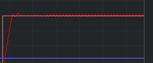

Salut, je déterre ce fil car c'est le seul qui parle du réglage du PID.
Avant d'y toucher, j'avais ce genre de courbe :
la fluctuation est +/-1°C max

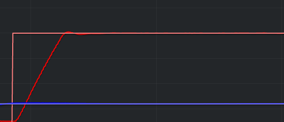

AprÚs le lancement de la commande M303, et mise à jour via les commandes M301 et M304 la courbe c'est plutÎt ça :
un joli signal sinusoĂŻdalÂ đŸ€š
-> Pourquoi le calcul m'a renvoyé des nouvelles valeurs qui sont moins bien que celles du FW d'origine (V1.1.9)? C'est pas censé affiné les valeurs?
Si vous pouvez éclairer ma lanterne?
j'ai fait  8 cycles à 210°, et les courbes sont à 200°C. 10° de différence ça peut jouer autant?
PID firmware :          P14.58     I1.14     D46.57
PID aprÚs M303 :    P35.45    I6.18    D50.82

Non, d'ajuster les coefficients pour avoir une belle courbe 😉 Mais ça demande à comprendre un minimum les PIDs.
Si d'origine c'était précis, autant remettre les valeurs d'origine.

Oui je comprends pour la belle courbe, mais justement la courbe du FW d'origine a l'air mieux que celle aprÚs calibration du PID. Je pensais que c'était forcement mieux..
Pour mon niveau et pour l'instant je ne voie pas de différence dans le résultat. De ce que je comprend, ça améliore le rendu mais ça ne résout pas des problÚmes structurels (respect des dimension, accroche).

Salut, si la courbe du FW d'origine est mieux c'est que les paramÚtre que tu as entrer non sont pas forcement mieux optimisé que celle d'origine, la monté en température semble plus rapide par contre.
Pour ce qui est des différences que cela apporte, non c'est pas cela qui jouera sur les structurelles ou respect des dimensions.
