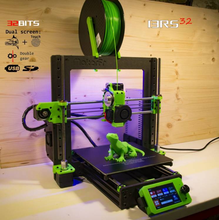

cela fait maintenant quelques années que j'imprime des pièces sur imprimantes 3D, que ce soit en fabLab ou au boulot, mais jusqu'à maintenant, je n'ai jamais franchi le pas et acheté mon imprimante.
Etant donné que j'ai déjà un peu d'expérience (plusieurs pièces par semaines à concevoir puis imprimer pour le boulot), je voudrai m'orienter vers une machine avec de bonnes capacités (vitesse d'impression, types de filaments, qualité, ...) mais... j'ai un budget assez limité ! J'ai fini par tomber sur le site Maker.fr.
Si j'ai bien tout saisi, le fondateur "RoMaker" a fait plusieurs machines en 3-4ans (3 imprimantes 3D et 2 CNC routeur bois/alu), le tout en prenant compte des retours et des expériences de sa communauté. Tout est opensource, modifiable à souhait etc.
Tout cela pour vous parler de la petite dernière des imprimante 3D, la I3-RS32...
Elle a tout d'une prusa I3-MKS (sauf la detection de fin de filament, mais ça c'est très facile à implémenter). Elle fonctionne en 32bits, avec un direct-drive à double engrenage décuplé, elle ne souffre pas de Zwobble, structure rigide, etc. Sur le papier c'est un super projet.
J'aurai voulu avoir des retours extérieurs à ceux du Forum, voir si certains d'entre-vous ont eu des mésaventures ou au contraire si vous en êtes contents etc.
Car cette machine vaut 450€, contre près de 700€ pour son équivalent de chez Prusa. En revanche, je suis d'accord, il n'y a pas le slicer dédié ni la même communauté, mais ça m'a tout l'air d'un projet très qualitatif.

Je ne dirais pas que c'est un clone, à part la forme générale d'où vient le nom ... I3 et l'axe Y très proche des Prusa, le reste est différent. Si l'entraxe des tiges du X est identique, tant mieux, ça pourrait permettre de monter les variantes de chariot conçues pour les Prusa MK.
Pour les différences:
  • Tout d'abord le guidage du Z: les rails MGN sont généralement plus qualitatif mais il faut bien les utiliser.
  • L'électronique est en 32bits ce qui n'est pas le cas des Prusa MK actuelles, c'est un bon point pour l'I3RS32.
  • La forme de l'extrudeur est différente mais il propose les mêmes spec sauf le fin de filament déjà cité.
  • Le gros point négatif c'est l'utilisation d'un bed classique; celui de prusa avec le capteur pinda associé est en partie responsable de la très bonne qualité d'impression. Il permet notamment de corriger des défauts d'équerrages lors du montage. Après c'est quelque chose qui se rajoute si besoin et la plupart des imprimantes n'ont pas cette fonctionnalité et peuvent quand même imprimer très bien.

Sans comparer les 2 modèles et leurs qualités, je trouve que la comparaison de prix est hasardeuse, dans la mesure où l'on ne parle pas la même chose. Une kit chez Prusa, on leur paie le montant et on reçoit un (et un seul) carton avec tout ce qu'il faut dedans, sans aucune redécoupe à faire ou autre. Si un élément est endommagé durant le transport ou non conforme, ils en expédieront probablement un nouveau gratuitement.
La i3RS32, c'est de multiples commandes à faire sur plusieurs boutiques et sites, en espérant que ce que l'on va recevoir convienne (par exemple, la longueurs des profilés), plus certains éléments à sourcer et découper soit même (comme les tiges lisses) et bien sûr, avec un risque de se retrouver avec des éléments non utilisables (par exemple, rails voilés ou avec des chariots avec trop de jeu ou qui glissent mal).
Donc c'est 450€, si tout va bien, et avec tout de même plus d'huile de coude à fournir (et un peu plus d'outillage).

Concernant le bed prusa, il y a plusieurs points de palpages inductifs. Le firmware est capable à partir de ce maillage de déterminer si l'axe Y est bien perpendiculaire au X. Ces points de palpages servent aussi à créer une cartographie du plateau et compenser quelques déformations. Dans mon précédent message je n'avais pas vu ce qui était prévu, c'est chose faite: sur la I3RS32 c'est un clone de BLTouch. Attention à prendre la source fournie (Trianglelab) ou un original car la plupart des clones sont mauvais. En s'appliquant un minimum lors du montage et avec ce BLTouch like je ne vois pas d’intérêt à upgrade avec le bed Prusa car c'est déjà un très bonne solution. C'est simplement moins automatique.

Le point fort de la prusa est l'entrainement symétrique du filament par l'extrudeur.
Ici on a ce double entrainement et mieux encore, on a une courroie qui augmente le couple du moteur. Pour moi c'est un plus.
Le gros moins par contre, c'est clairement le Bed qui a été sacrément upgradé sur la mk3s.
