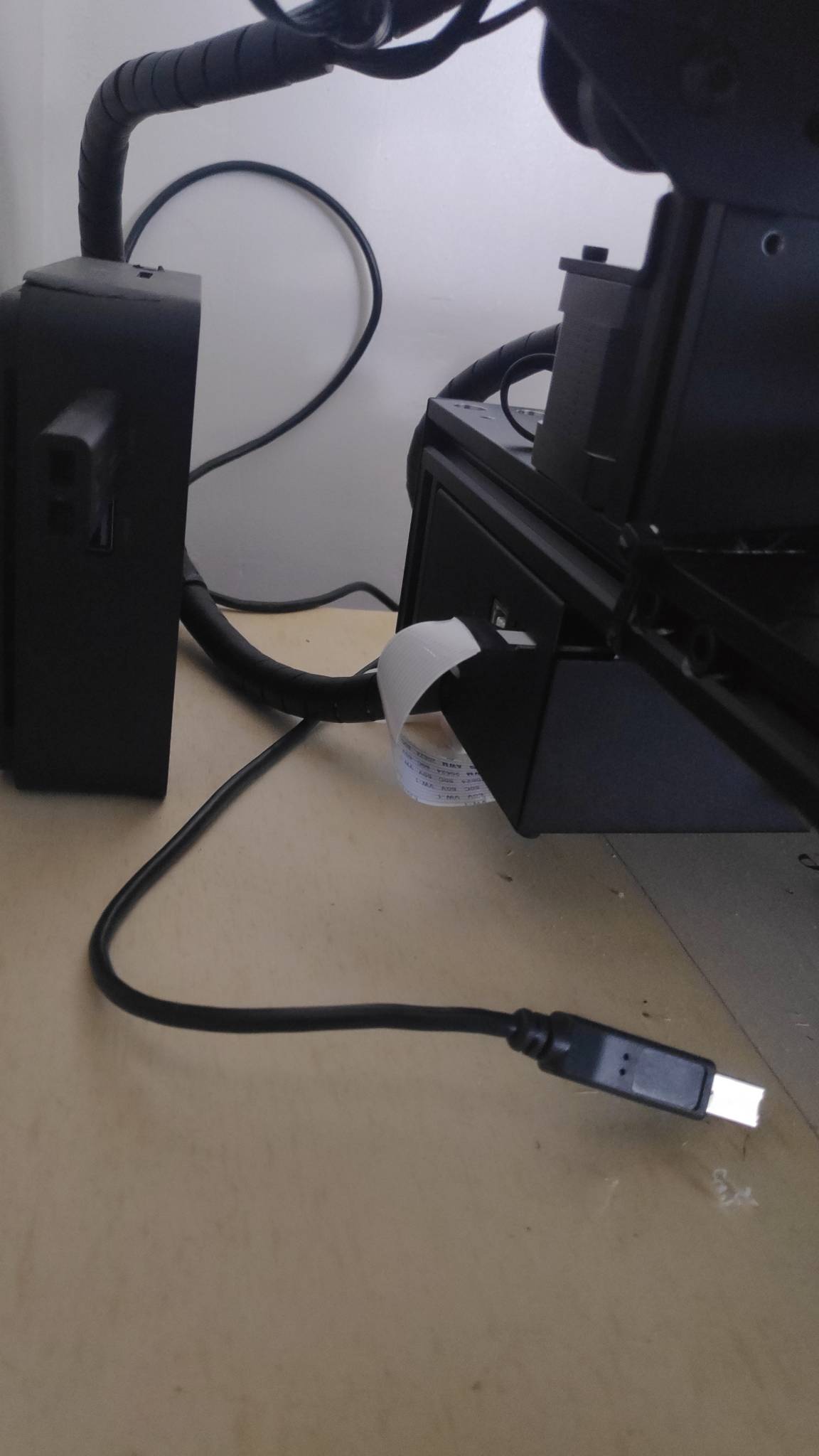

Moi aussi j’imprime à partir de la carte SD et je n'ai aucun souci de lecture de la carte
Avez-vous une extension du lecteur de cartes SD vers Micro SD ou Micro SD vers Micro SD ? voir image
Si cela est le cas, moi je suis obligé quand j’insère ma carte de déconnecter la nappe sur le lecteur de l'imprimante et de la réenficher pour que la lecture puisse se faire.
car pour l'imprimer elle n'a pas été sortie.

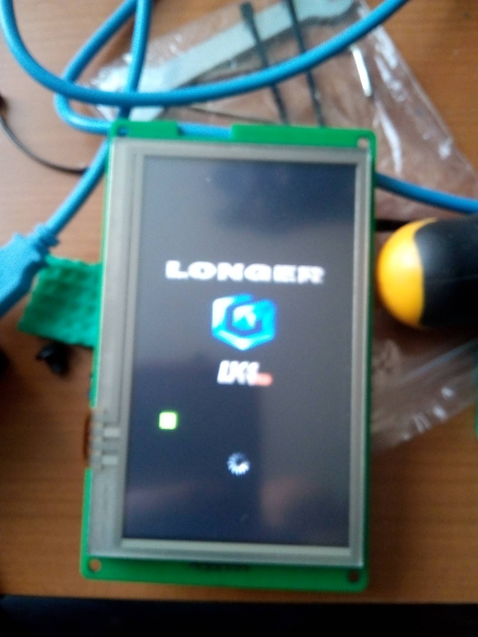

il y a 6 minutes, Vectoriz a dit :
Je viens de faire la mise a jour sans soucis.
Il y a tout de même un carré vert sur la page d'accueil, c'est normal ????
Oui/Non désolé, les sources sont de nouveau à jour.
