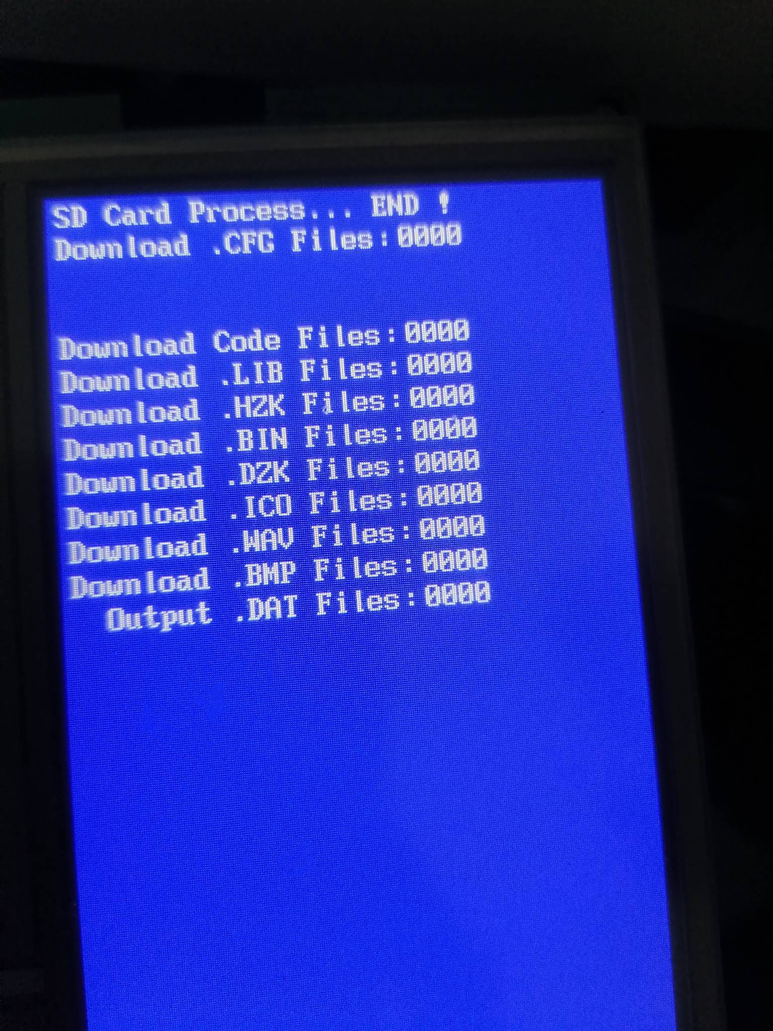

epoke Posté(e) Janvier 25, 2020 Posté(e) Janvier 25, 2020 (modifié) Le 24/01/2020 at 20:46, Pillule a dit : Ben moi ça ne marche pas ! Avez-vous charger l'un des DWIN_SET en insérant la carte micro SD dans le lecteur de l'écran et pas celui du Marlin ? Modifié (le) Janvier 25, 2020 par epoke

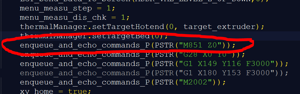

epoke Posté(e) Février 1, 2020 Posté(e) Février 1, 2020 (modifié) Je viens de tester l'auto-nivellement, ça lance bien le G28 mais ensuite il recentre la buse, les fonctions haut/bas du Z fonctionnent mais le lancement du G29 avec les 16 points de contrôle ne fonctionnent pas . Après je n'ai rien modifié coté binaire et je ne connais pas encore les adressages mémoire correspondantes. Si quelqu'un a des informations sur le sujet je suis preneur. J'ai eu la nouvelle version de DGUS (DGUS_V7610) qui intègre des tools pour éditer les binaires et CFG mais les sources ne sont pas compatibles avec cette version dommage Modifié (le) Février 1, 2020 par epoke
Invité Posté(e) Février 3, 2020 Posté(e) Février 3, 2020 Salut et merci pour le travail effectué sur cette traduction. L'installation s'est passée sans soucis mais c'est après que cela se complique : - j'ai aussi le problème de temps écoulé qui ne s'affiche pas. (ça ce n'est pas vraiment grave) - l'impression à partir de la carte SD n'est plus possible, il n'y a pas de fichier d'affiché, alors que ma carte en est remplie, qu'elle fonctionnait avant puisque j'imprime a partir de la carte et non du PC, la carte a été contrôlée sur 2 PC (1 windows et 1 Linux) et ne semble pas comporter d'erreur. Ce deuxième point est largement plus ennuyant dans mon cas puisque je n'imprime qu'a partir de la carte SD. Bon ce n'est pas dramatique non plus, je vais basculé sur un Octoprint que j'avais installé et commencé de configurer. Est ce que tout le monde a ce problème ?? A+ Fred
epoke Posté(e) Février 4, 2020 Posté(e) Février 4, 2020 Il y a 12 heures, Vectoriz a dit : Salut et merci pour le travail effectué sur cette traduction. L'installation s'est passée sans soucis mais c'est après que cela se complique : - j'ai aussi le problème de temps écoulé qui ne s'affiche pas. (ça ce n'est pas vraiment grave) - l'impression à partir de la carte SD n'est plus possible, il n'y a pas de fichier d'affiché, alors que ma carte en est remplie, qu'elle fonctionnait avant puisque j'imprime a partir de la carte et non du PC, la carte a été contrôlée sur 2 PC (1 windows et 1 Linux) et ne semble pas comporter d'erreur. Ce deuxième point est largement plus ennuyant dans mon cas puisque je n'imprime qu'a partir de la carte SD. Bon ce n'est pas dramatique non plus, je vais basculé sur un Octoprint que j'avais installé et commencé de configurer. Est ce que tout le monde a ce problème ?? A+ Fred Bonjour, Moi aussi j’imprime à partir de la carte SD et je n'ai aucun souci de lecture de la carte Avez-vous une extension du lecteur de cartes SD vers Micro SD ou Micro SD vers Micro SD ? voir image Si cela est le cas, moi je suis obligé quand j’insère ma carte de déconnecter la nappe sur le lecteur de l'imprimante et de la réenficher pour que la lecture puisse se faire. car pour l'imprimer elle n'a pas été sortie. .
Invité Posté(e) Février 4, 2020 Posté(e) Février 4, 2020 J'avais bien une extension sur la AIO mais je ne l'ai pas réutilisée pour l'instant sur cette imprimante, je suis donc en direct. Un autre truc bizarre, j'ai fait un essai hier soir pour remettre l'ancien firmware sur l'écran, et il ne se met plus à jour. Décidément c'était pas ma journée avec les cartes SD Cela ne m'a pas empêché d'imprimer une bonne partie de la nuit a partir d'octoprint, Mais je vais quand même chercher ou est le problème (peut être passer en fat 16 pour voir). A+ Fred
Invité Posté(e) Février 4, 2020 Posté(e) Février 4, 2020 (modifié) Oui ça c'est bon, c'est fait. Voilà j'ai réglé le problème même si je ne comprend pas pourquoi : La carte SD que j'utilisai n'est plus reconnue par l'imprimante (aussi bien au niveau de l'écran que du lecteur standard). Pourtant celle si fonctionne parfaitement sur deux PC différents, mmême après suppression de partition et formatage... Vraiment bizarre. Avec une autre carte, j'ai pu sans soucis revenir à la précédente version de l'écran pour essayer, puis remettre la nouvelle version Française. Avec cette nouvelle carte, les fichiers Gcode sont bien trouvés. Je vais quand même essayer de faire fonctionner cette ancienne carte, ou au moins comprendre pourquoi ça marche pas. Modifié (le) Février 4, 2020 par Invité
epoke Posté(e) Février 4, 2020 Posté(e) Février 4, 2020 il y a une heure, Vectoriz a dit : Oui ça c'est bon, c'est fait. Voilà j'ai réglé le problème même si je ne comprend pas pourquoi : La carte SD que j'utilisai n'est plus reconnue par l'imprimante (aussi bien au niveau de l'écran que du lecteur standard). Pourtant celle si fonctionne parfaitement sur deux PC différents, mmême après suppression de partition et formatage... Vraiment bizarre. Avec une autre carte, j'ai pu sans soucis revenir à la précédente version de l'écran pour essayer, puis remettre la nouvelle version Française. Avec cette nouvelle carte, les fichiers Gcode sont bien trouvés. Je vais quand même essayer de faire fonctionner cette ancienne carte, ou au moins comprendre pourquoi ça marche pas. Je viens de remettre à jour les sources, qui effectivement posées un souci de redescendre un firmware J'ai reformaté ma carte SD en FAT32 et plus de souci
