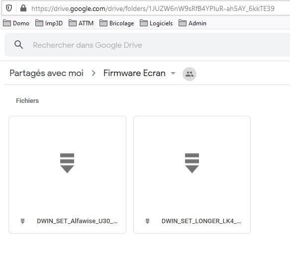

epoke Posté(e) Mars 26, 2020 Posté(e) Mars 26, 2020 Le 29/02/2020 at 21:28, stephanetheault a dit : Bonjour à tous j'ai chargé le firmware dans l'écran de ma U30Pro. ça a l'air d'aller, après 2-3 tentatives quand même (les premières fois j'avais plus de la bouillie d'écran que des écrans) Par contre, j'ai le logo Longer au démarrage. Comment je peux le changer ? Merci Salut, Sur le lien https://drive.google.com/drive/folders/1JUZW6nW9sRfB4YPIuR-ah5AY_6kkTE39 prend Alfawise U30-pro et re-flash l’Écran avec tu auras le logo Alfawise

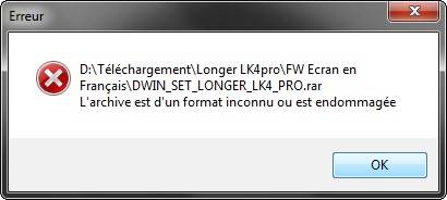

PLFmoto Posté(e) Mars 30, 2020 Posté(e) Mars 30, 2020 (modifié) Ben écoutes, je viens de refaire un essais et à chaque fois, j'ai se message : Modifié (le) Juin 2, 2020 par Yo'

PLFmoto Posté(e) Avril 4, 2020 Posté(e) Avril 4, 2020 Un très grand MERCI à Stenidae pour son aide, ça fonctionne enfin avec ses fichiers 1

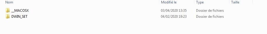

morinxav Posté(e) Avril 4, 2020 Posté(e) Avril 4, 2020 Bonjour, Merci pour ce super boulot. je m'apprête à mettre mon alfawise U30 pro en français, mais après avoir lu tous les commentaires j'ai 3 questions. 1/ Est-ce qu'il y a un DWIN_SET pour la U30 Pro en français ou l'indication du temps passé fonctionne? 2/ Est-ce qu'il y a un Marlin pour U30 Pro et Bl-touch qui fonctionne à 100 % ? 3/ Est-ce qu'il faut ajouter des instructions Gcodes de démarrage et de fin dans l'ini de cura (prépa du fichier Gcodes à imprimer)? En lisant beaucoup de commentaires qui exprimaient le fait de penser que la correction ne marchait pas : Pour info, quand j'ai installer un Bl-touch sur ma anet A8 la première fois, je n'avais coché ou décoché la ligne permettant à la buse de faire une correction en dessous de zéro et c'est pour cela que la correction du bl-touch ne marchait pas. Comme je me suis dit que je pourrais toujours revenir en arrière, j'ai voulu suivre la procédure de Maître EPOKE : 1 - Une carte micro SD en Fat32 2 - Télécharger le fichier "DWIN_SET - Alfawise.rar". 3 - Décompresser l'archive sur ma carte micro SD 4 - Insérer la carte dans le lecteur de l’écran et allumer l'imprimante, l’écran va devenir bleu et écriture blanche 5 - Attendre la fin du transfert, éteindre l'imprimante, sortir la carte puis rallumer l'imprimante => Mais voilà à l'étape 4 ma U30 Pro démarre normalement ! Je mets mes copies d’écran du formatage de ma micro-sd, du lien ou je télécharge le dossier DWIN_SET pour l'alfawise (j'ai aussi testé avec celui pour la LK4) et le contenue de ma carte micro-sd. Quelqu'un peut-il me dire pourquoi ça ne boot pas a l'allumage de l'alfawise sur la micro-sd ? Cordialement

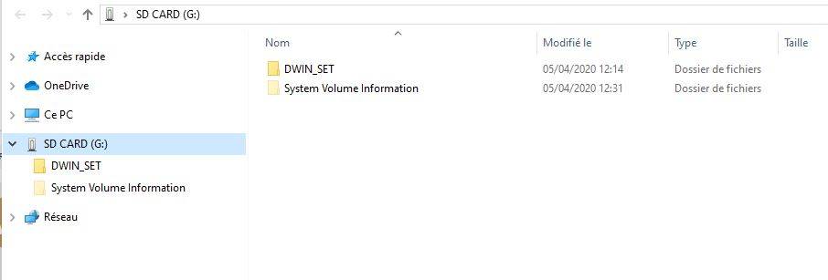

PLFmoto Posté(e) Avril 5, 2020 Posté(e) Avril 5, 2020 (modifié) Tu n'as pas les bon fichiers sur ta carte SD. Voilà ce qu'il y a sur la mienne pour la MAJ Il ne faut absolument rien d'autre !!! Modifié (le) Avril 5, 2020 par PLFmoto
Stenidae Posté(e) Avril 5, 2020 Posté(e) Avril 5, 2020 Bonjour, Comme je me suis dit que je pourrais toujours revenir en arrière, j'ai voulu suivre la procédure de Maître EPOKE : 1 - Une carte micro SD en Fat32 2 - Télécharger le fichier "DWIN_SET - Alfawise.rar". 3 - Décompresser l'archive sur ma carte micro SD 4 - Insérer la carte dans le lecteur de l’écran et allumer l'imprimante, l’écran va devenir bleu et écriture blanche 5 - Attendre la fin du transfert, éteindre l'imprimante, sortir la carte puis rallumer l'imprimante => Mais voilà à l'étape 4 ma U30 Pro démarre normalement ! Je mets mes copies d’écran du formatage de ma micro-sd, du lien ou je télécharge le dossier DWIN_SET pour l'alfawise (j'ai aussi testé avec celui pour la LK4) et le contenue de ma carte micro-sd. Quelqu'un peut-il me dire pourquoi ça ne boot pas a l'allumage de l'alfawise sur la micro-sd ? CordialementJe pense que tu te trompes de lecteur de carte SD. Il faut mettre la carte SD dans le lecteur de l’écran et non dans le lecteur de la carte mère. Envoyé de mon iPhone en utilisant Tapatalk 1
morinxav Posté(e) Avril 5, 2020 Posté(e) Avril 5, 2020 Pour répondre a PLFmoto c'est parce que tu es sous mac. Merci à Stenidae, c'est cela de ne pas savoir lire !!! ça marche, merci beaucoup. Cordialement 1
