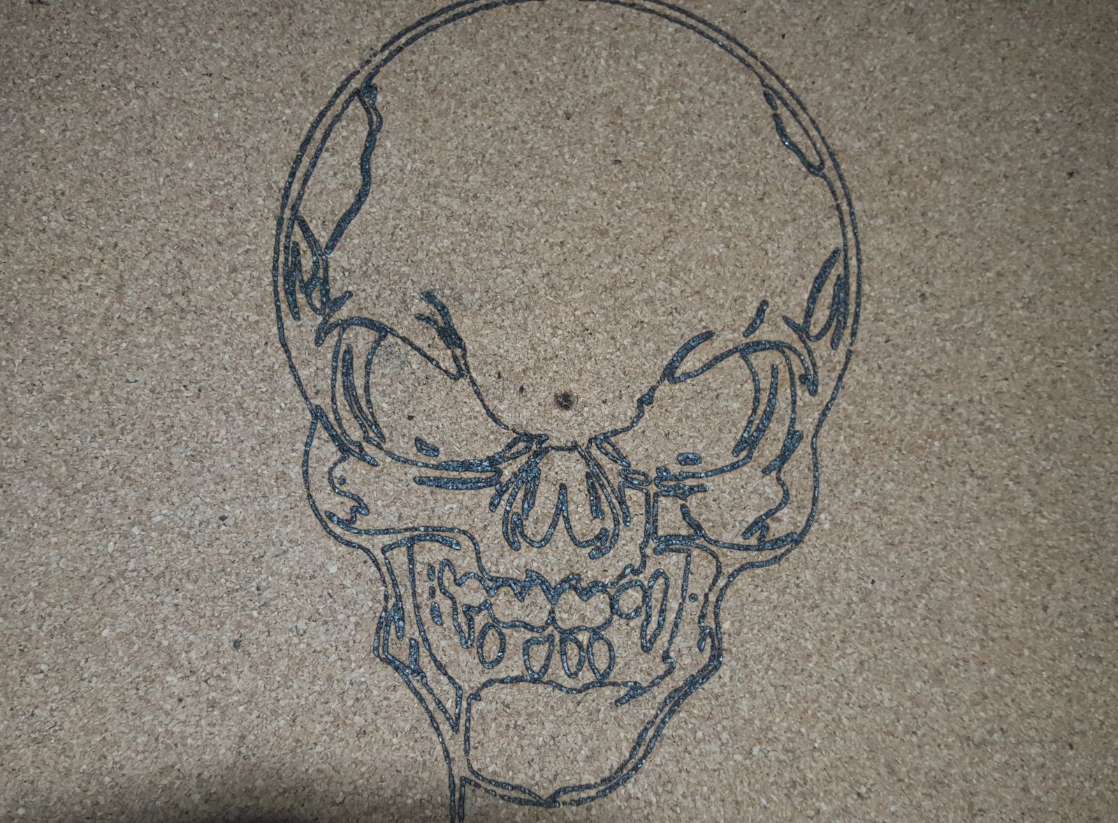

Après, je n'est pas la science infuse, je ne suis qu'un "pseudo concepteur" mais,  tout dépendra de la matière utilisé (couleur intérieur et extérieur) ,le nombre de passes et la façon dont tu grave (logiciel utilisé).
pour un code barre, il y a plusieurs façon dont deux que je connais (gravure des contours du code, le laissant donc à sa couleur d'origine ou gravure direct)
 Je vais taché de te trouvé deux exemples de test que j'ai fais à partir d'image vectorielle (un contour d'image et une pleine).
je relink deux de mes premières conceptions :) .(gravures par contour en 2W)

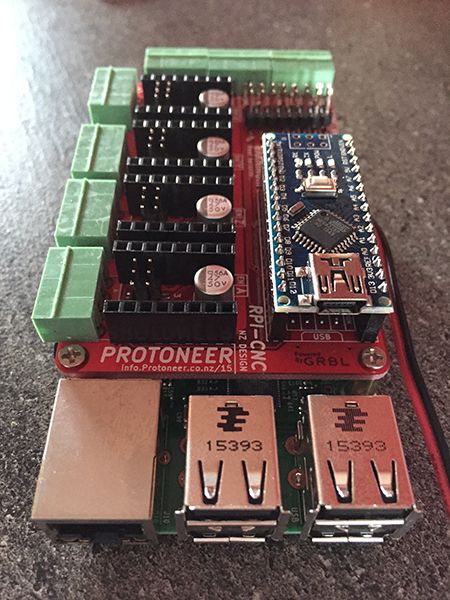

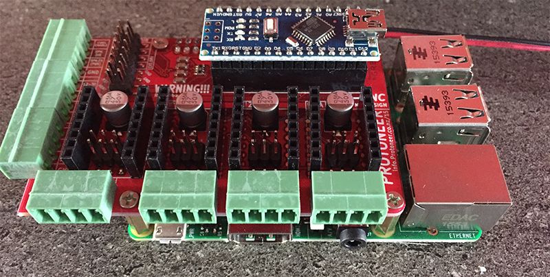

Je suis un peu parti dans un délire avec un rpi3 et une carte pi CNC de chez protoneer.
il y a 1 minute, myrock a dit :
vaut mieux prendre un µC Atm type arduino c'est bien plus simple

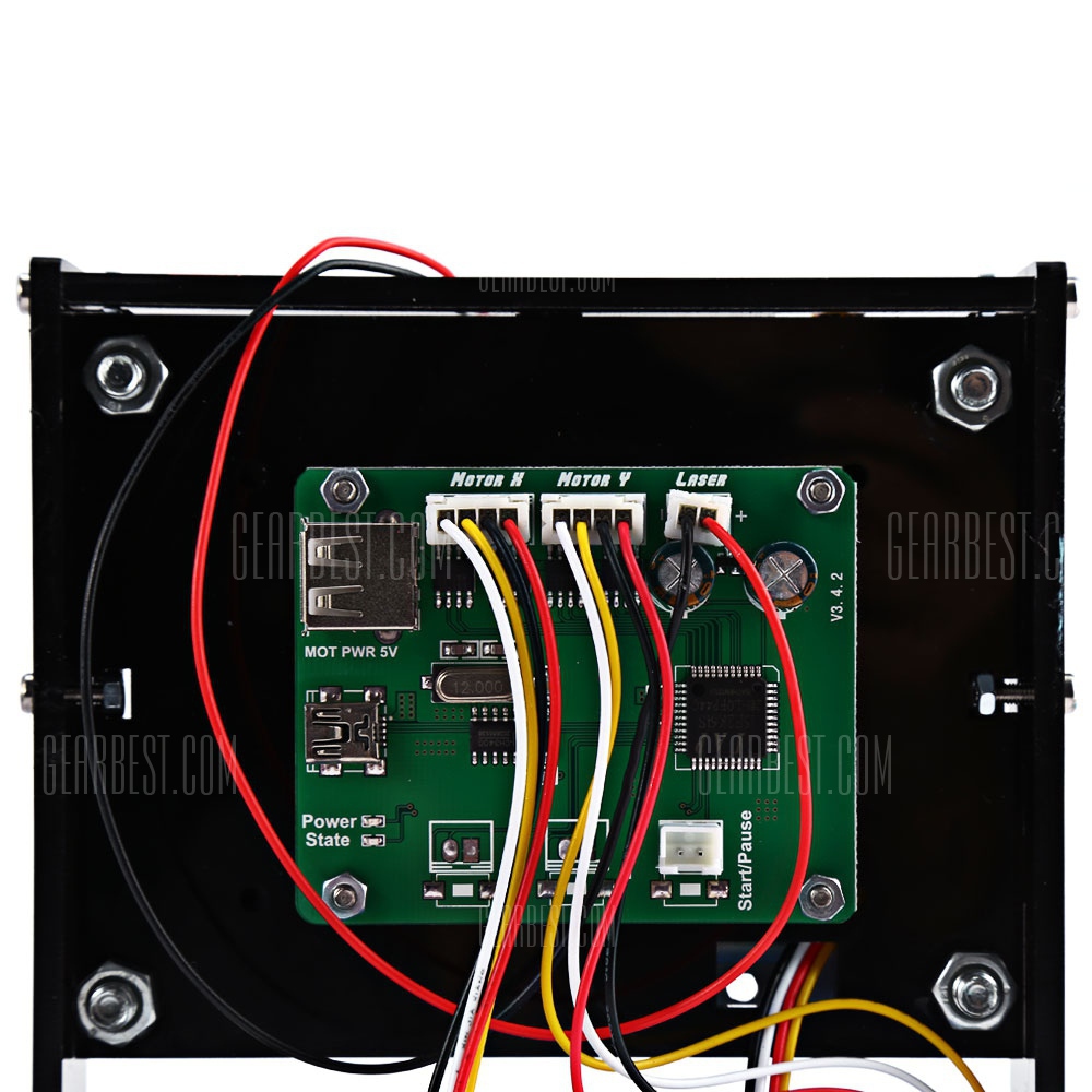

La mini CNC laser fonctionne avec ça:
Ils ne disent rien sur la carte en elle même. Vous pensez qu'elle peux alimenter des nema 17 semblables à ceux de la D200? Oui j'ai pas encore reçue la machine que je pense déjà à l'agrandir ^^
Deuxième question: Une carte de controle MKS faite pour une imprimante 3D pourrait controler une petite CNC laser de ce genre ou est ce qu'il faut un module spéciale pour le laser?
il y a 9 minutes, Nebraan a dit :
Cela dépend des driver utilisés sur cette carte (sur la protonner des 49* ou des 85*)
il y a 11 minutes, Nebraan a dit :
Je pense que la différence est uniquement lié au fait que la carte sur la photo ne propose QUE 3 axes.
Pour le pilotage du laser cela dépend de sa consommation , je pense, mais les mosfet sur ces montages tiennent 20/30 A (à vérifier)
Après ce n'est qu'une question de réglages firmware (c'est prévue dans la config de base de la MKS Sbase )

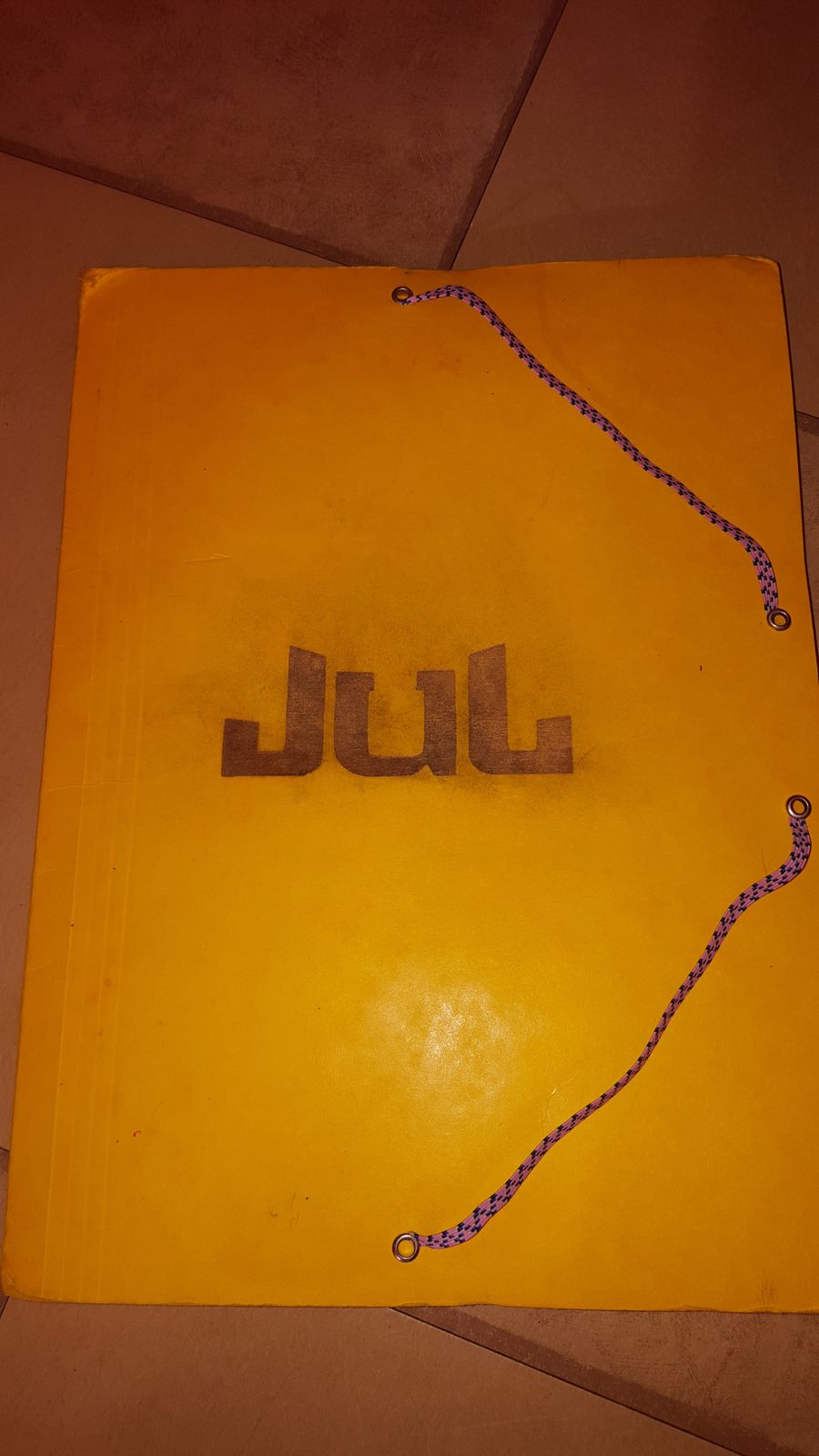

 comme dit plus haut, voici une gravure tête de mort (gravure par contour sur du liège) et un logo sur une pochette pour ma fille (gravure en ligne).
Super résultats!

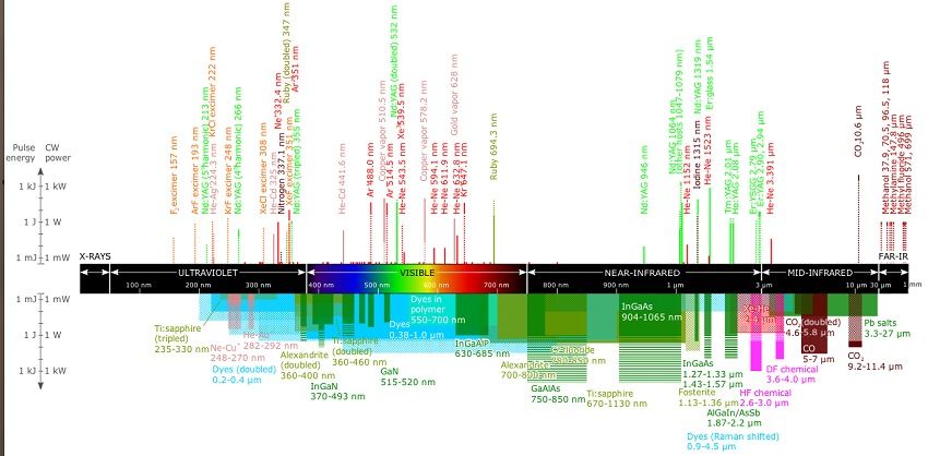

@Nebraan, ce n'est pas une histoire de longueur d'onde mais plutôt de puissance...
plus la longueur d'onde est petite, plus la densité de données sur le disque et la vitesse de transfert pourront être améliorées (en terme de gravure de données).
 dur a expliquer donc je donne les liens de plusieurs de mes pages en favoris car trop complexes (j'ai fais mes armes ici).
http://www.medecin-laseriste.com/index.php/info-des-patients/35-info-patients/81-les-differentes-longueurs-donde-des-lasers
http://www.cnetfrance.fr/produits/gravure-optique-du-laser-rouge-au-laser-bleu-1003198.htm
