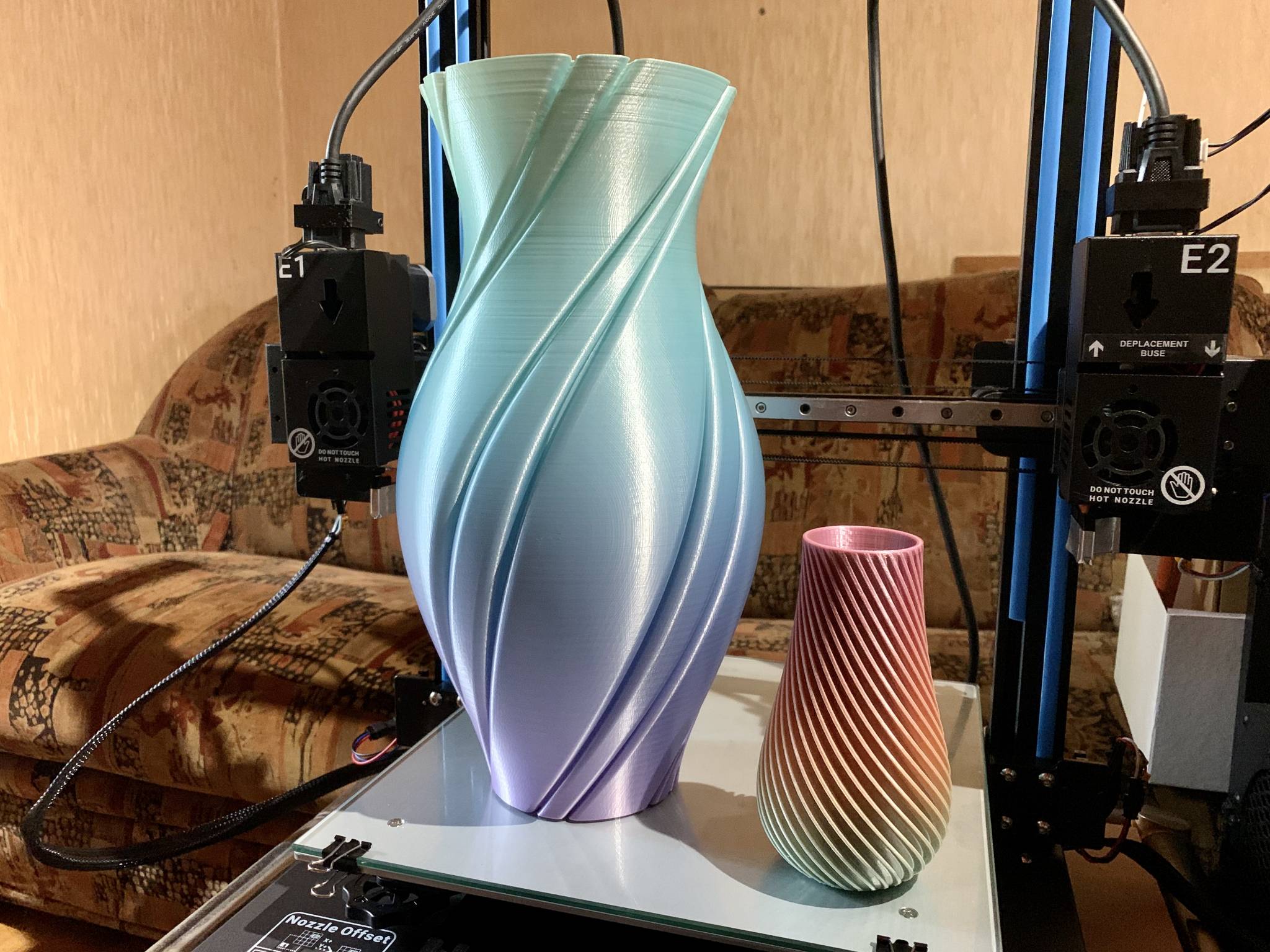

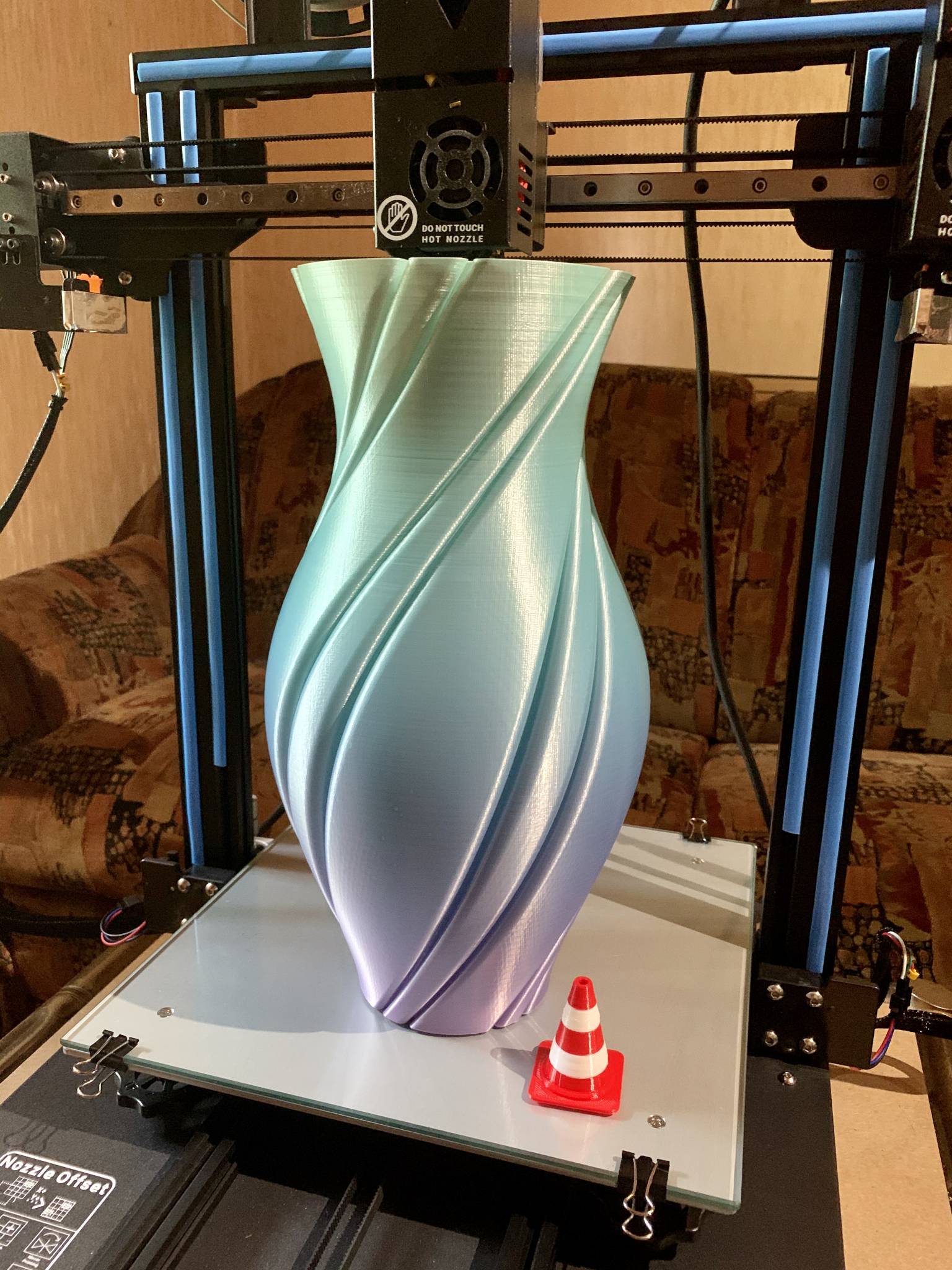

Baroudeur Posté(e) Juin 6, 2020 Posté(e) Juin 6, 2020 (modifié) Les autres forums ont un sujet avec ce titre, pourquoi pas ici aussi ? Je commence (mais je découvre la machine). Un vase (il est étanche !) pour tester la pleine hauteur (35 cm) et un petit cone de chantier pour tester le double extrudeur. Il faut reconnaitre, une fois le plateau bien réglé, super qualité de rendu (ouvrez l'image et faites un zoom pour voir). L'accroche avec de la 3DLAC ne pose aucun problème (les premières couches sont imprimées ici en 0.10 pour être bien étanches), le plateau, une fois refroidi vous permet de retirer la pièce à la main. PLA ERYONE rainbow https://amzn.to/2XAMLLg Modèle : Spiral vase https://www.thingiverse.com/thing:2421704 Cône de chantier https://www.thingiverse.com/thing:3207478 Paramètres : SImplify3D avec 2 process imbriqués (215°/45°) - Process 1 Quality High (0.10) First layer height : 100% Extrusion width : 0.40 Bottom solid layer : 8 Stop printing at height : 0.80 - Process 2 Quality medium (0.15) First layer height : 100% Start printing at height : 0.80 Pour les 2 process, vase mode et Top layer 0 Modifié (le) Juin 6, 2020 par Baroudeur 1
verbalistique Posté(e) Juin 6, 2020 Posté(e) Juin 6, 2020 c'est MAG NI FAÎQUE en effet !!! temps d'impression du vase?
Baroudeur Posté(e) Juin 6, 2020 Auteur Posté(e) Juin 6, 2020 Ouais, c'est long, presque 14h30 à 60mm/sec
verbalistique Posté(e) Juin 6, 2020 Posté(e) Juin 6, 2020 ah ouais quand même ! C'est long mais c'est beau et étanche !!!!! Je n'ai jamais réussi à avoir de l'étanchéité...pourtant déjà testé avec le PLA d'ERYONE. peut etre un manque de couche a la base (8 c'est pas mal) et une température trop faible...
vap38 Posté(e) Juin 6, 2020 Posté(e) Juin 6, 2020 bravo j’applaudis superbe travail la qualité est exceptionnelle ! En définitif je suis content de vous avoir fait découvrir cette belle machine. je vois qu'il y a des adeptes de Simplify3D; je suis un utilisateur de iDEAMAKER et je n'en changerai pas car le Slicer est super et très professionnel, les options sont très nombreuses j'adore... A découvrir donc IDEAMAKER.! je trouve l'idée très intéressante de créer vos Prints TENLOG c'est sympa de partager les réglages et la nature des PLA.
Baroudeur Posté(e) Juin 6, 2020 Auteur Posté(e) Juin 6, 2020 Oui merci à toi @vap38 , je cherchais une machine avec un plateau de 300x300 et j'allais partir sur l'Anycubic Mega X ou la Creality CR10 et après tes messages, j'ai pris celle là et je ne regrette absolument pas mon choix ! Les doubles têtes, c'est un challenge de plus. Ce qui me chiffonne avec S3D, c'est que lorsqu'on lance un print mono extrudeur, les ventilos de l'autre tête fonctionnent comme la tête qui imprime, et on est aussi obligé de mettre manuellement sa température à 0°. Ce petit problème peut-il être résolu avec Ideamaker ?
Baroudeur Posté(e) Juin 6, 2020 Auteur Posté(e) Juin 6, 2020 (modifié) Et pour répondre à @verbalistique la température de l'impression modifie l'aspect de l'objet. Vers 195-205 on a un aspect mat, plus haut, le filament devient brillant Modifié (le) Juin 6, 2020 par Baroudeur

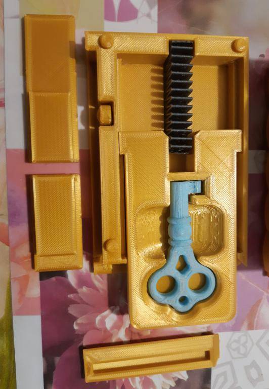

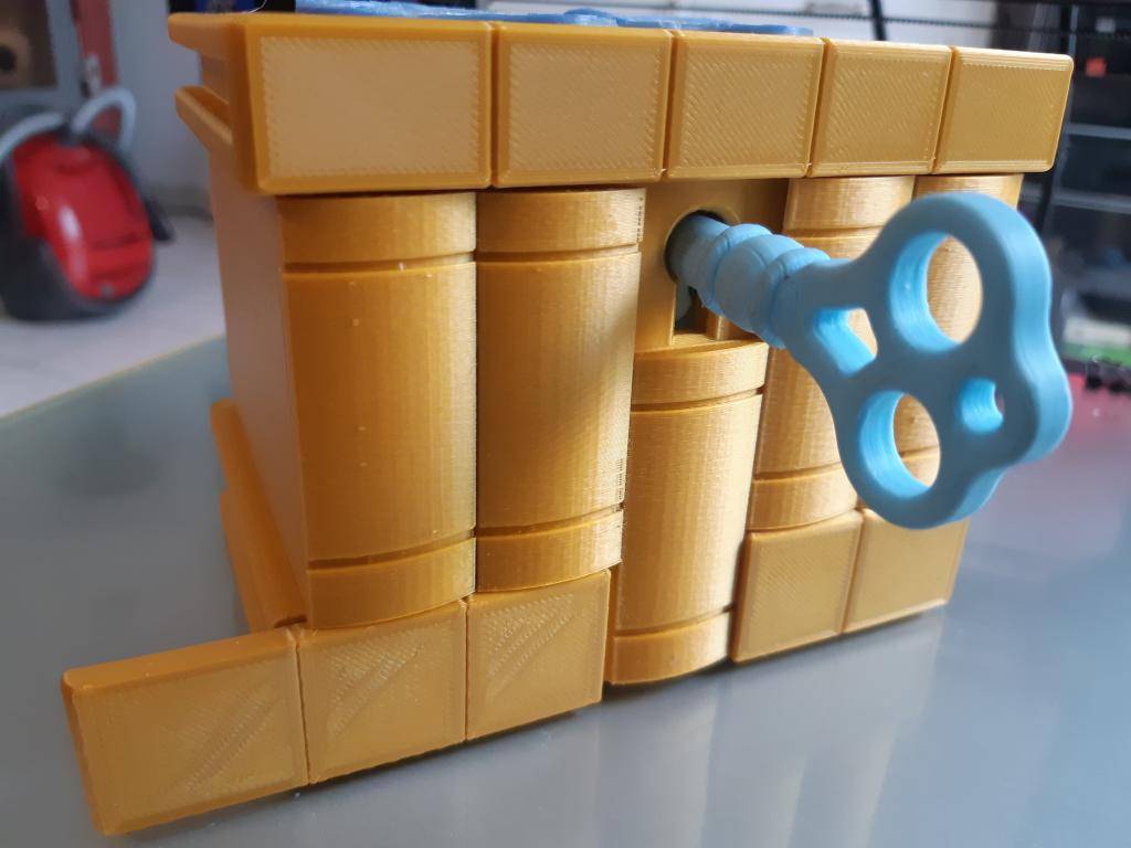

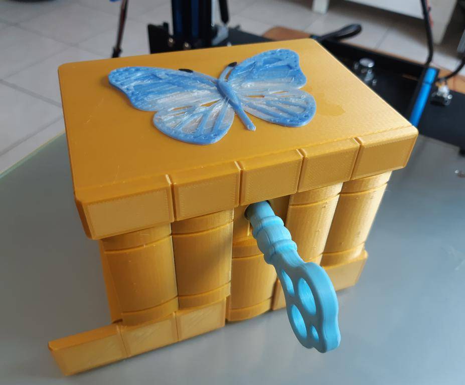

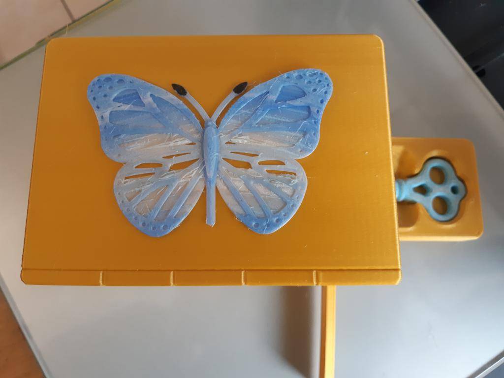

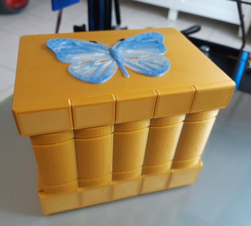

vap38 Posté(e) Juin 7, 2020 Posté(e) Juin 7, 2020 (modifié) Bonjour, Voici un coffret à ouverture secrète ? belle boite avec de nombreuses pièces 18 au total durée d'impression totale 33 heures ! Filament de marque GEETECH couleur OR, impression de 60 à 70mm/s température 215° résolution 0.2 colle d'assemblage utilisée PATTEX repair Glue çà fonctionne bien avec une bonne adhérence et repositionnement possible 30 secondes . pas de surprise pour l'assemblage pas de pièce à retoucher, le montage est facile sans difficultés. Le papillon est imprimé avec la Geeetech A10M pour l'effet des couleurs mixées (l'effet est intéressant le blanc satin avec du bleu) A vos imprimantes il existe plusieurs versions possibles. J'ai choisi une option simplifiée ! Voici le lien https://www.thingiverse.com/thing:2977908https://www.thingiverse.com/thing:3028344 autre modèle lunehttps://www.thingiverse.com/thing:3059132 amusant Modifié (le) Juin 7, 2020 par vap38
vap38 Posté(e) Juin 7, 2020 Posté(e) Juin 7, 2020 (modifié) Quelques trucs ! J'ai utilisé du PETG buse 0.6 pour imprimer le ressort du tiroir à clé J'ai utilisé le ressort d'un stylo pour le loquet de fermeture du couvercle supérieur. bon amusement çà occupe un week end pluvieux ! Voici une idée d'impression de la clé pour faciliter l'adhérence ci-joint le STL compressé La vidéo du montage La clé.7z Modifié (le) Juin 7, 2020 par vap38

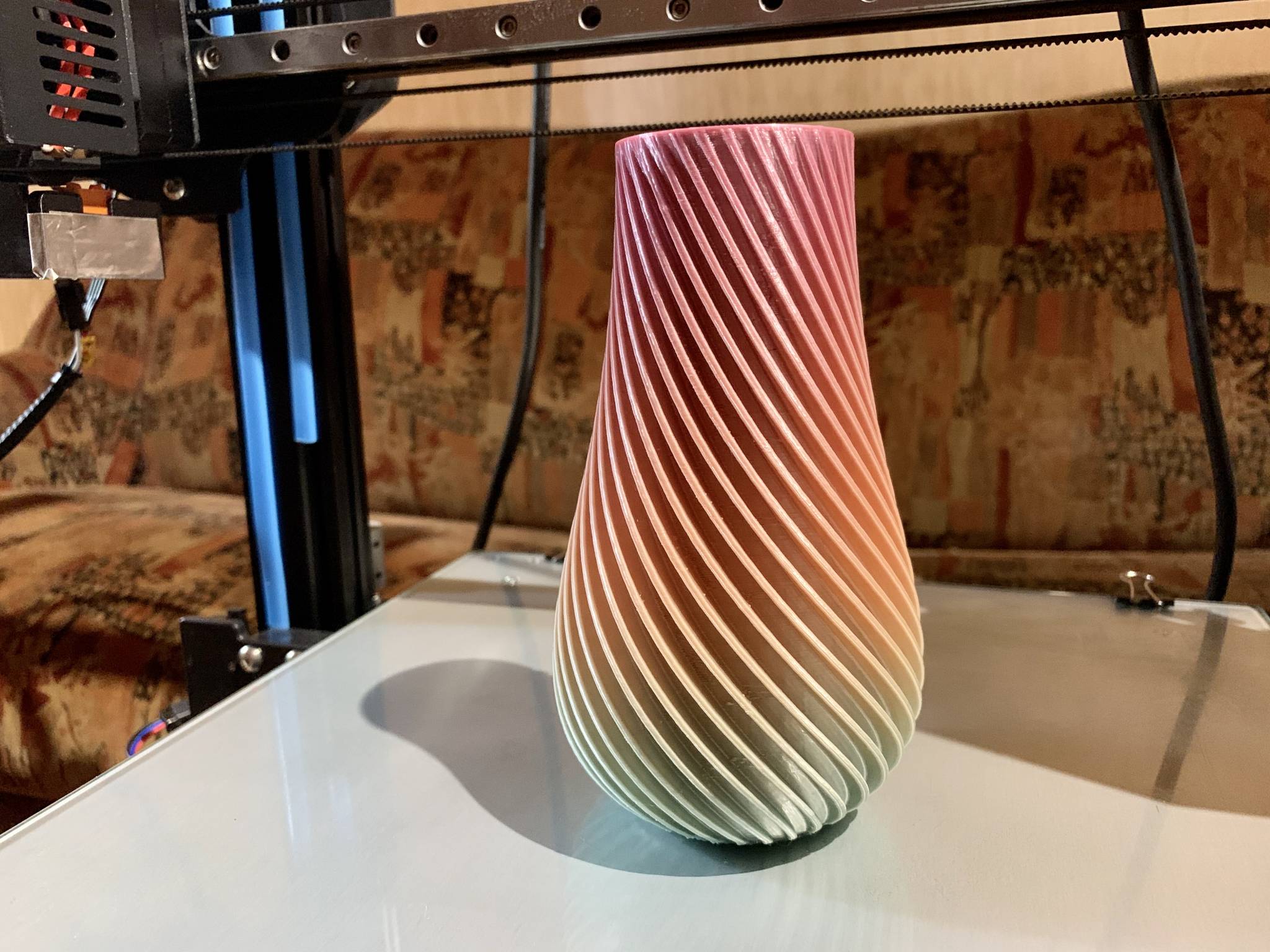

Baroudeur Posté(e) Juin 7, 2020 Auteur Posté(e) Juin 7, 2020 (modifié) J'ai fait le petit frère pour la fête des mères. Tous les 2 sont étanches, j'adore ce filament. Le soliflore est plus dense et lourd que le grand. Il faut compter environ 10h de print. Modèle : Spiral vase https://www.thingiverse.com/thing:570288 Paramètres Couches solides sup et inf : 6 Périmètre : 2 Épaisseur : 0.20 Températures : Buse 200° (mais préférez 215) / lit 45° Pas de mode vase Modifié (le) Juin 7, 2020 par Baroudeur 1
vap38 Posté(e) Juin 7, 2020 Posté(e) Juin 7, 2020 merci c'est magnifique ! OK j'ai compris en fait l'impression est réalisée en mur 2 couches c'est pour cela que c'est étanche. super c'est une bonne idée !
verbalistique Posté(e) Juin 7, 2020 Posté(e) Juin 7, 2020 Il y a 19 heures, Baroudeur a dit : Et pour répondre à @verbalistique la température de l'impression modifie l'aspect de l'objet. Vers 195-205 on a un aspect mat, plus haut, le filament devient brillant Oui je ne connaissais pas mais VAP38 m'a expliqué cela il y a peu !! Merci !
verbalistique Posté(e) Juin 9, 2020 Posté(e) Juin 9, 2020 Le 07/06/2020 at 09:15, vap38 a dit : Voici une idée d'impression de la clé pour faciliter l'adhérence ci-joint le STL compressé excellent le support d'impression pour la clef !!!

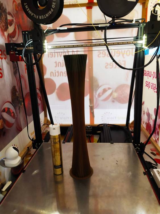

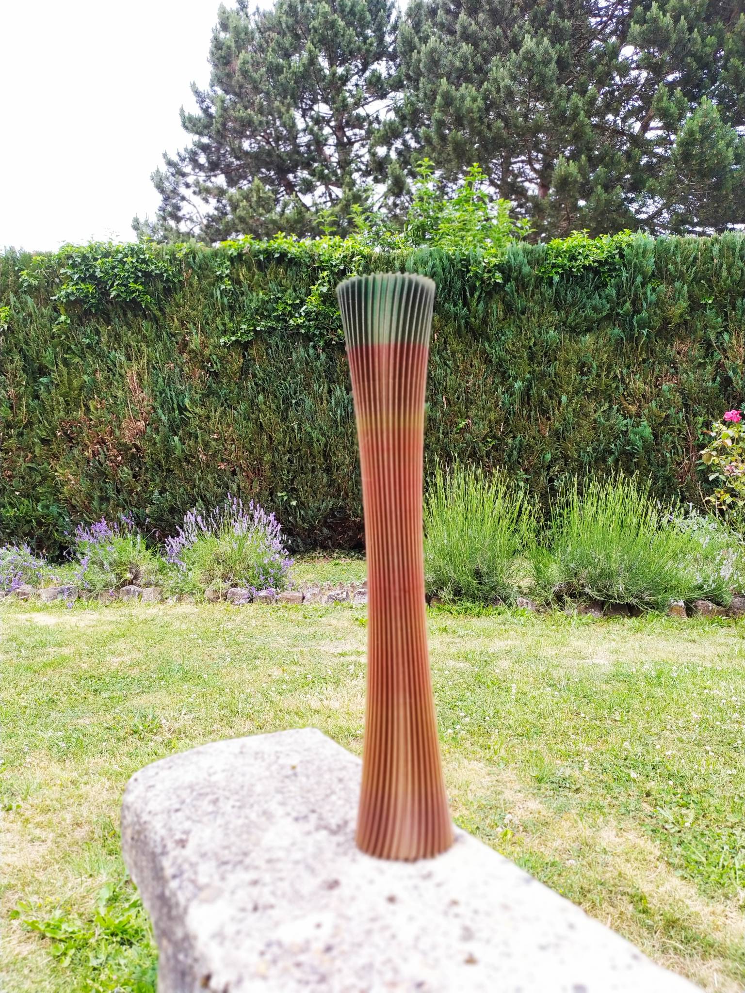

verbalistique Posté(e) Juin 9, 2020 Posté(e) Juin 9, 2020 De mon coté j'ai imprimé un Gigaflore !!! 58cm de haut pour 24h d'impression !! 1

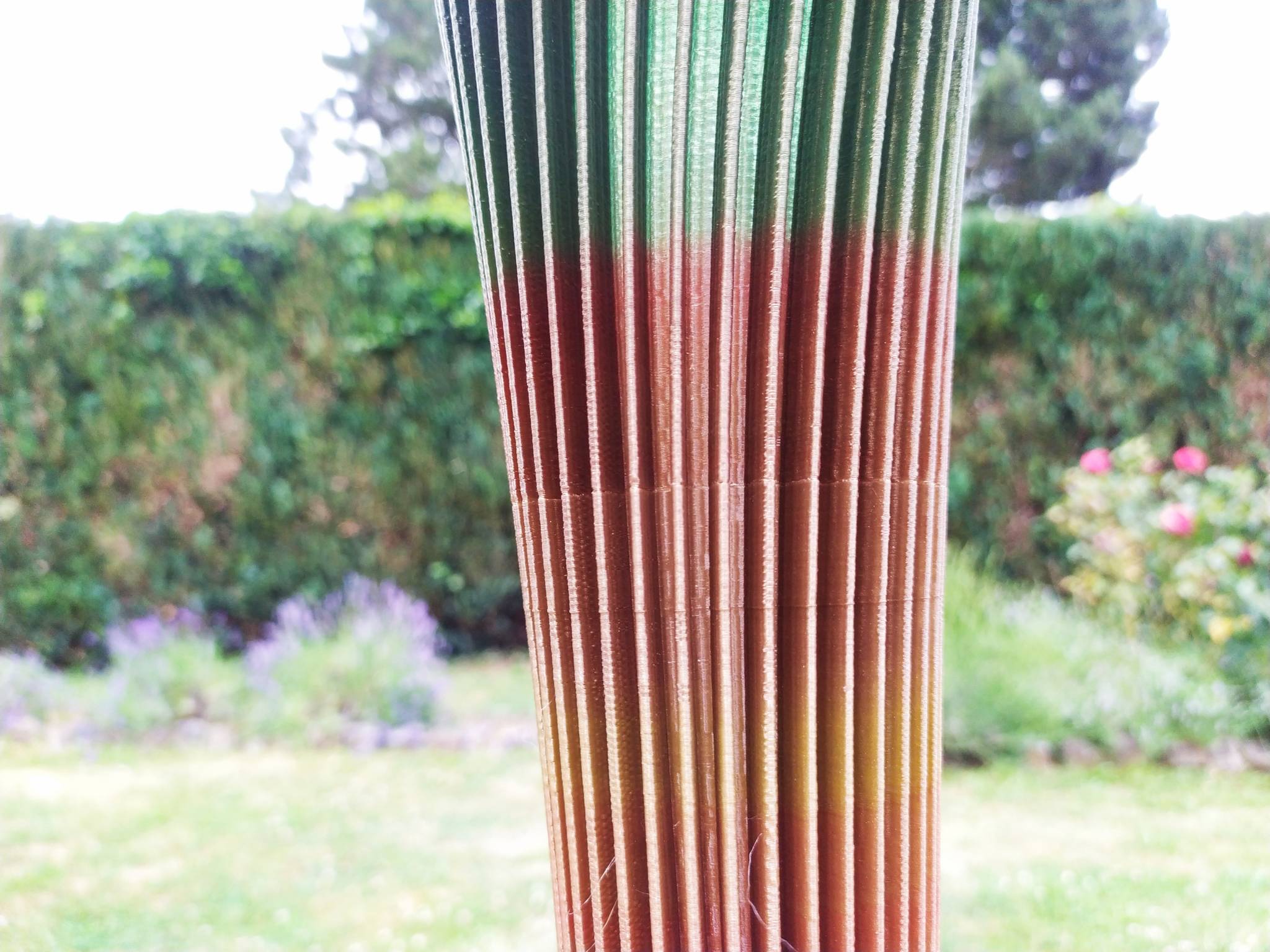

verbalistique Posté(e) Juin 9, 2020 Posté(e) Juin 9, 2020 bon a savoir: cette impression a raté a 452mm de hauteur (a cause d'un nœud dans la bobine). Comme j’étais sur place, quand j'ai constaté le problème, j'ai annulé l'impression et gardé le bed a température. J'ai nettoyé les filaments indésirables sur le haut du vase puis vérifié a l'aide du menu de l'imprimante, a quelle hauteur l'impression s’était arrêtée (en posant la buse délicatement sur l'impression). Il ne reste plus qu'a utiliser la super fonction de notre imprimante: "PRINT FROM ANY Z" que l'on trouve dans le menu TOOLS ! Il demande à quelle hauteur commencer l'impression (attention il faut placer soit même la buse à la bonne hauteur via le menu de déplacement. La hauteur que l'on renseigne lui permet juste de reprendre un gcode à la hauteur désirée). Ensuite il demande donc quel gcode imprimer. une fois sélectionné, il relance les chauffes et démarre l'impression a partir de la hauteur définie manuellement mais il sait qu'il ne reste plus qu'a imprimer de 452mm (dans mon cas), jusqu’à la fin. Et hop une impression de sauvée !!!! on peut voir le léger défaut de la reprise d'impression... 1
vap38 Posté(e) Juin 9, 2020 Posté(e) Juin 9, 2020 Merci super le retour d'expérience ! Le vase est très beau le filament est superbe (c'est un exploit d'imprimer des pièces aussi hautes) c'est rageant quand une bobine comporte des spires qui se croisent et forment un blocage au niveau du filament. Je connais ce genre de problème avec une bobine PLA noire de chez 3D grossiste ! J'ai passé des heures à faire le vigile devant la bobine pour démêler les spires croisées... Quand c'est comme; çà on a qu'une envie de jeter la bobine à la poubelle.

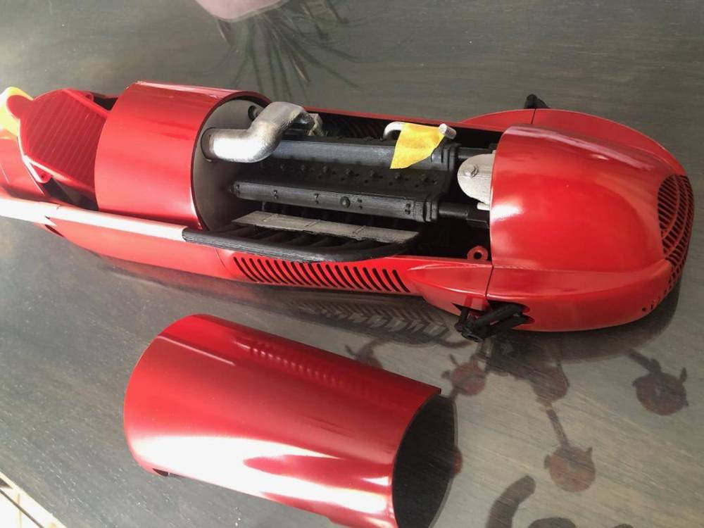

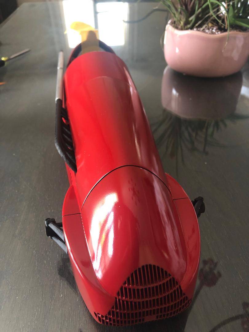

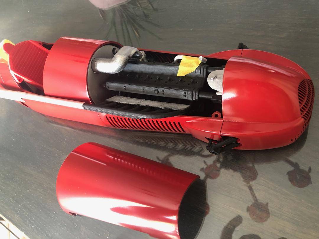

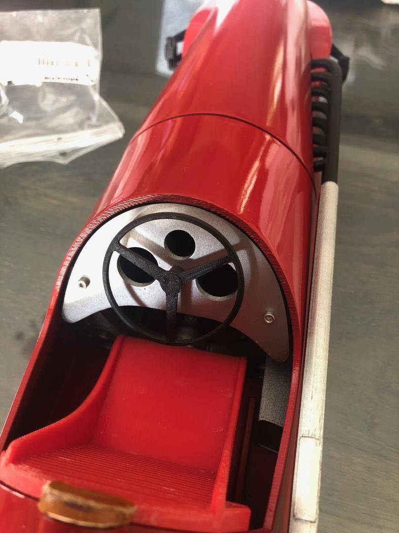

vap38 Posté(e) Juin 28, 2020 Posté(e) Juin 28, 2020 (modifié) Bonjour, Voici un modèle d'impression d'une voiture pour un salon historique .L''ALFA ROMEO Alfetta Tipo de 1950. Impression de qualité polissage peinture d’apprêt noire et ensuite peinture rouge. il reste encore beaucoup de travail de finition pour le moteur et les accessoires!. Modifié (le) Juin 28, 2020 par vap38 5
Baroudeur Posté(e) Juin 28, 2020 Auteur Posté(e) Juin 28, 2020 Superbe, très belle finition. Tu fais le polissage au papier verre et à l'eau ou tu utilises des produits ? En tout cas très bon rendu.
vap38 Posté(e) Juin 28, 2020 Posté(e) Juin 28, 2020 (modifié) ponçage au papier de verre en utilisant plusieurs grades 80,120, 400, ensuite enduit de rebouchage en bombe, ponçage à l'eau très fin. Pour finir une couche de peinture noire pour révéler la couleur rouge; ensuite peinture rouge. C'est très long mais c'est un bon résultat ! il reste à habiller les sièges en cuir et les équipements électriques compteur etc.... Modifié (le) Juin 28, 2020 par vap38 1
Baroudeur Posté(e) Juin 28, 2020 Auteur Posté(e) Juin 28, 2020 Non, non, c'est un TRÈS bon résultat ! Tu fais les mêmes manips que je fais, et oui, c'est très long ! Pour les détails de maquette, rien ne vaut une imprimante résine, j'en ai pris une (Photon Anycubic) qui me donne entière satisfaction et très grande précision.
vap38 Posté(e) Juin 28, 2020 Posté(e) Juin 28, 2020 OK j'ai pris le temps de regarder la vidéo de Photon Anycubic superbe vidéo très bien expliquée C'est un bon produit remarquable !

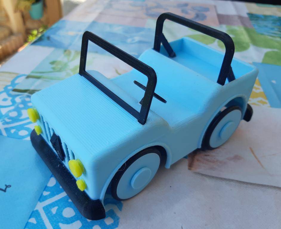

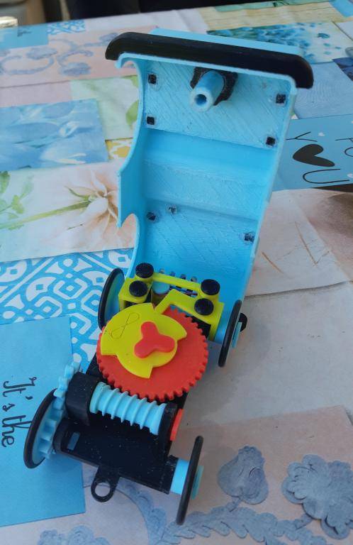

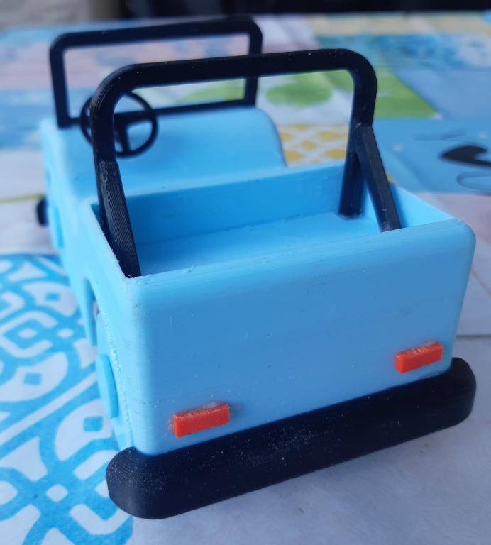

vap38 Posté(e) Juillet 2, 2020 Posté(e) Juillet 2, 2020 Bonjour à tous, Voici un nouveau projet la réalisation d'une voiture à guidage programmé par 6 disques qui permettent différentes figures. Motorisée par un moteur réducteur à 1/150 et un petit accu. En effet toute seule cette voture réalise des figures (des S, des Carrés, des courbes, des triangles, circuit ovales et courbes) Voilà j'attends le moteur qui est en commande. C'est sympathique à réaliser et facile à imprimer. c'est jolie et ludique pour les enfants de 70 ans... c'est une came qui tourne pour actionner la direction selon le disque installé dans la voiture le lien est ici https://cults3d.com/en/3d-model/gadget/robotic-cam-steered-vehicle 1
