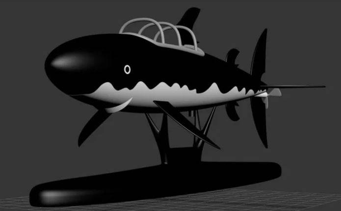

Baroudeur Posté(e) Aout 17, 2020 Auteur Posté(e) Aout 17, 2020 (modifié) Et si tu veux une impression sympa, il y a aussi le sous-marin de Tintin dans Rackam le Rouge, très chouette Modifié (le) Aout 17, 2020 par Baroudeur 1
Abby Posté(e) Aout 17, 2020 Posté(e) Aout 17, 2020 il y a une heure, Baroudeur a dit : Et si tu veux une impression sympa, il y a aussi le sous-marin de Tintin dans Rackam le Rouge, très chouette Effectivement super chouette Je vais continuer de progresser sur des impressions plus modeste avant de passer à celle ci.

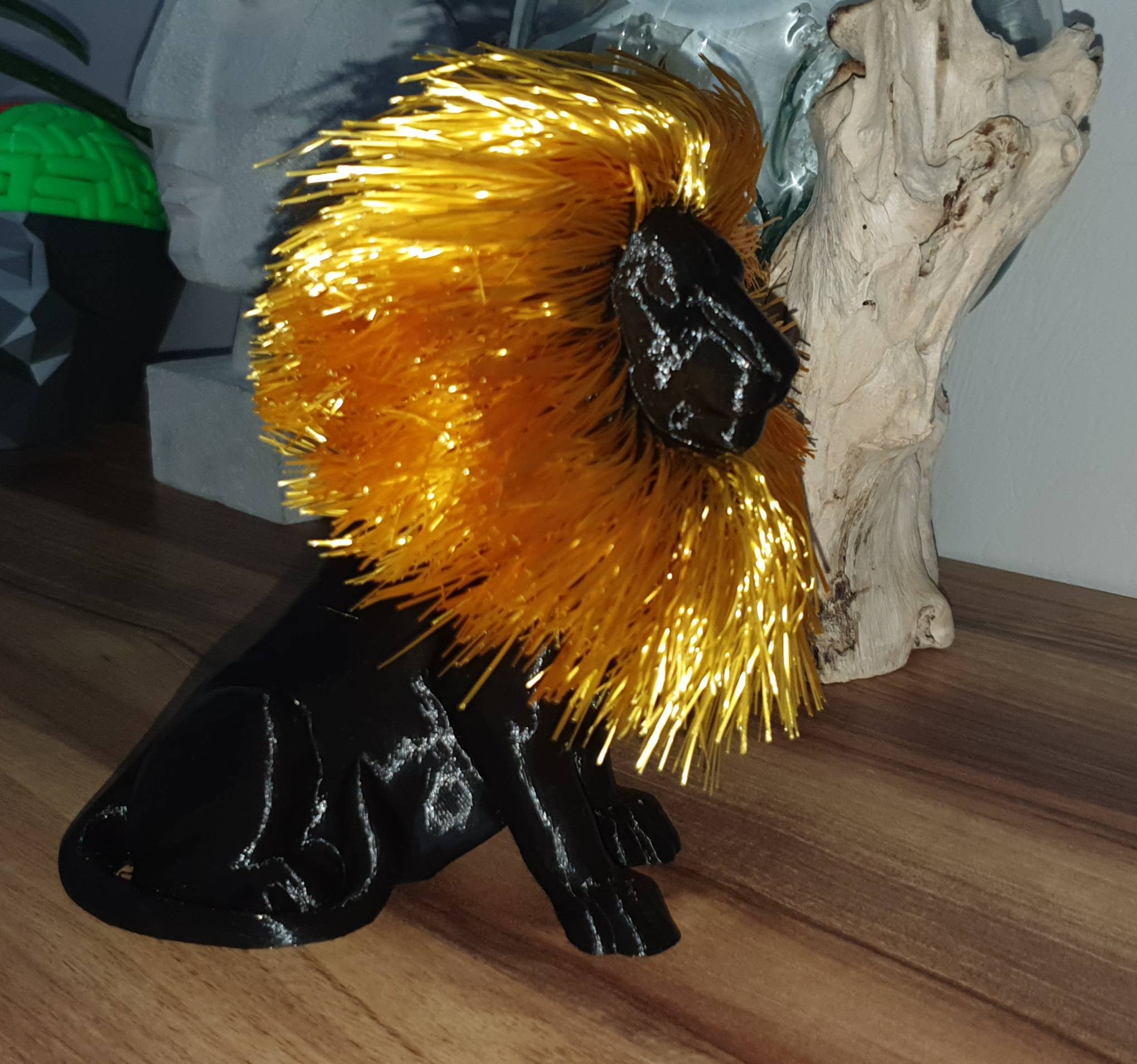

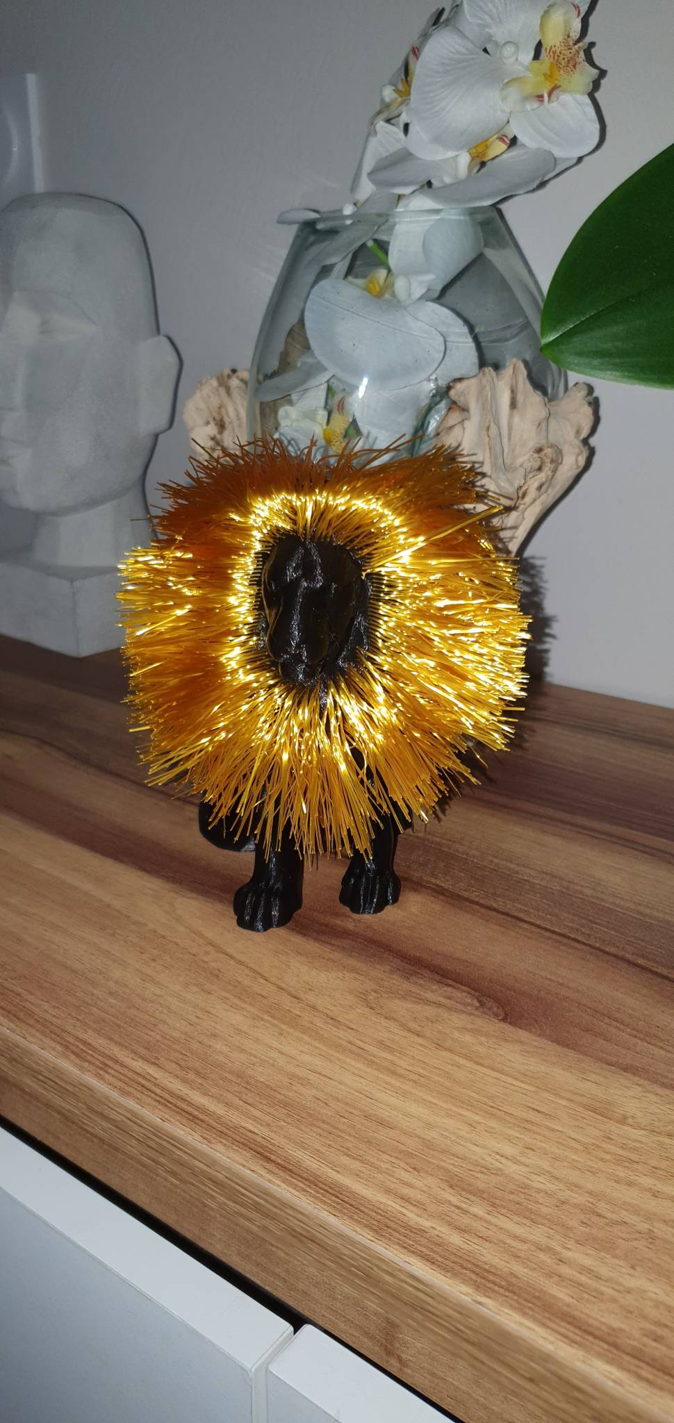

Alumine85 Posté(e) Aout 19, 2020 Posté(e) Aout 19, 2020 Nouveau print toujours avec la Tenlog pendant 72 heures sans surveillance... Toujours le filament noir SOVB3D et Or de chez Everyone (un truc du genre ) 1 1

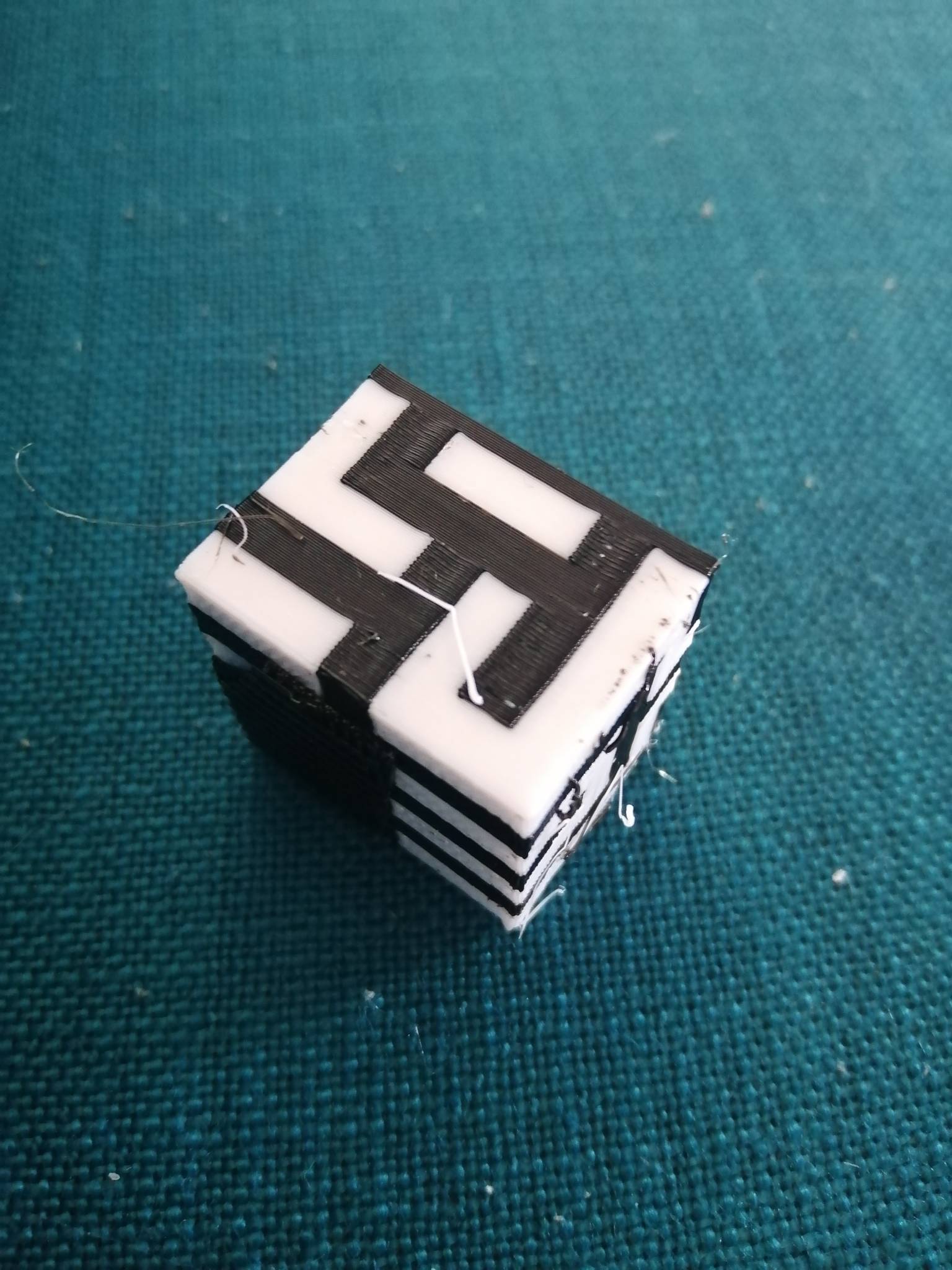

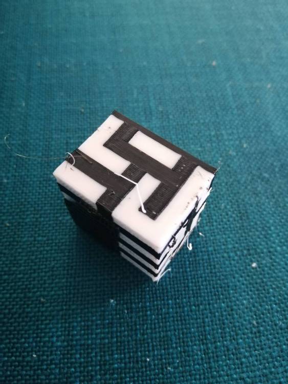

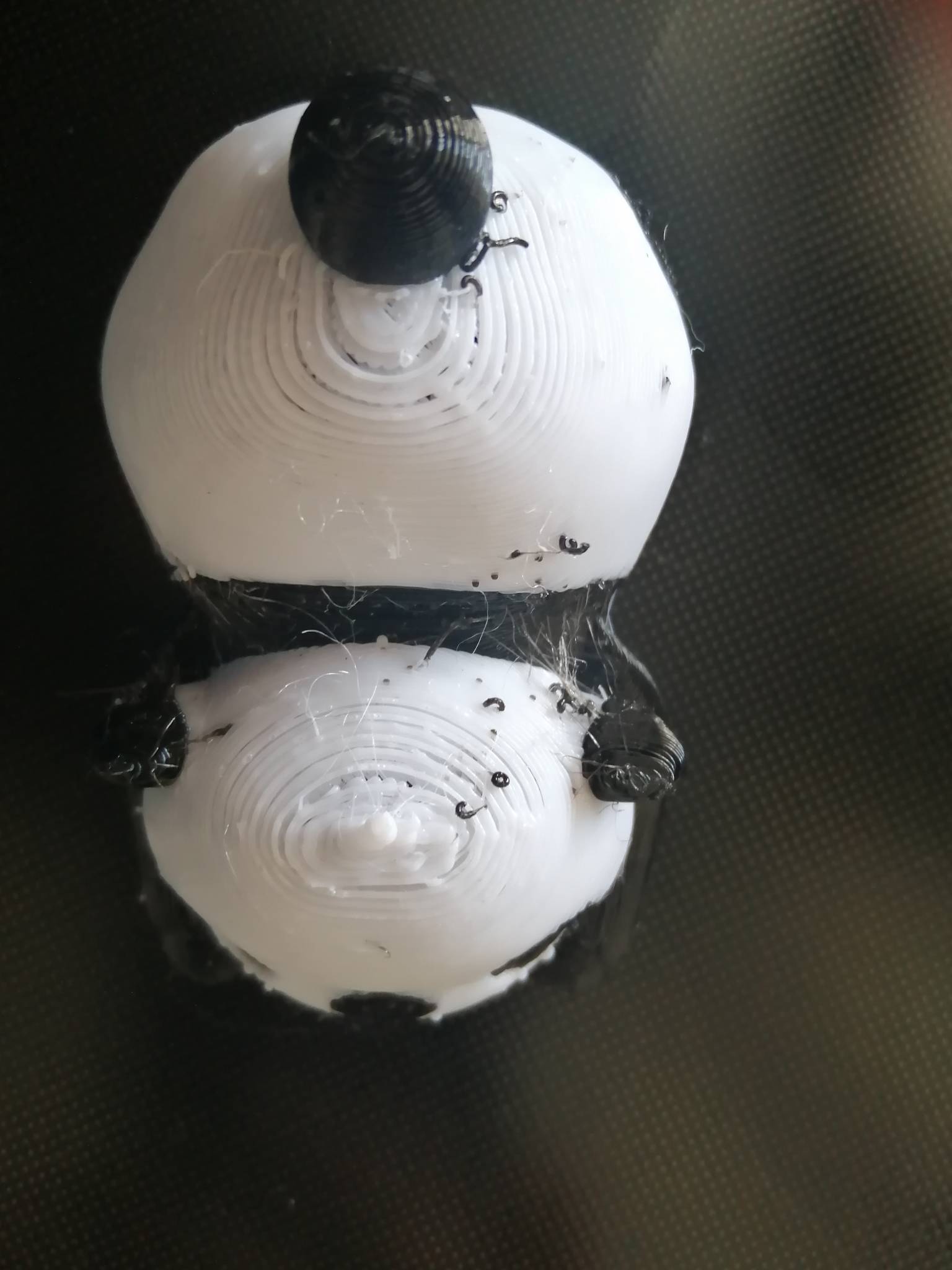

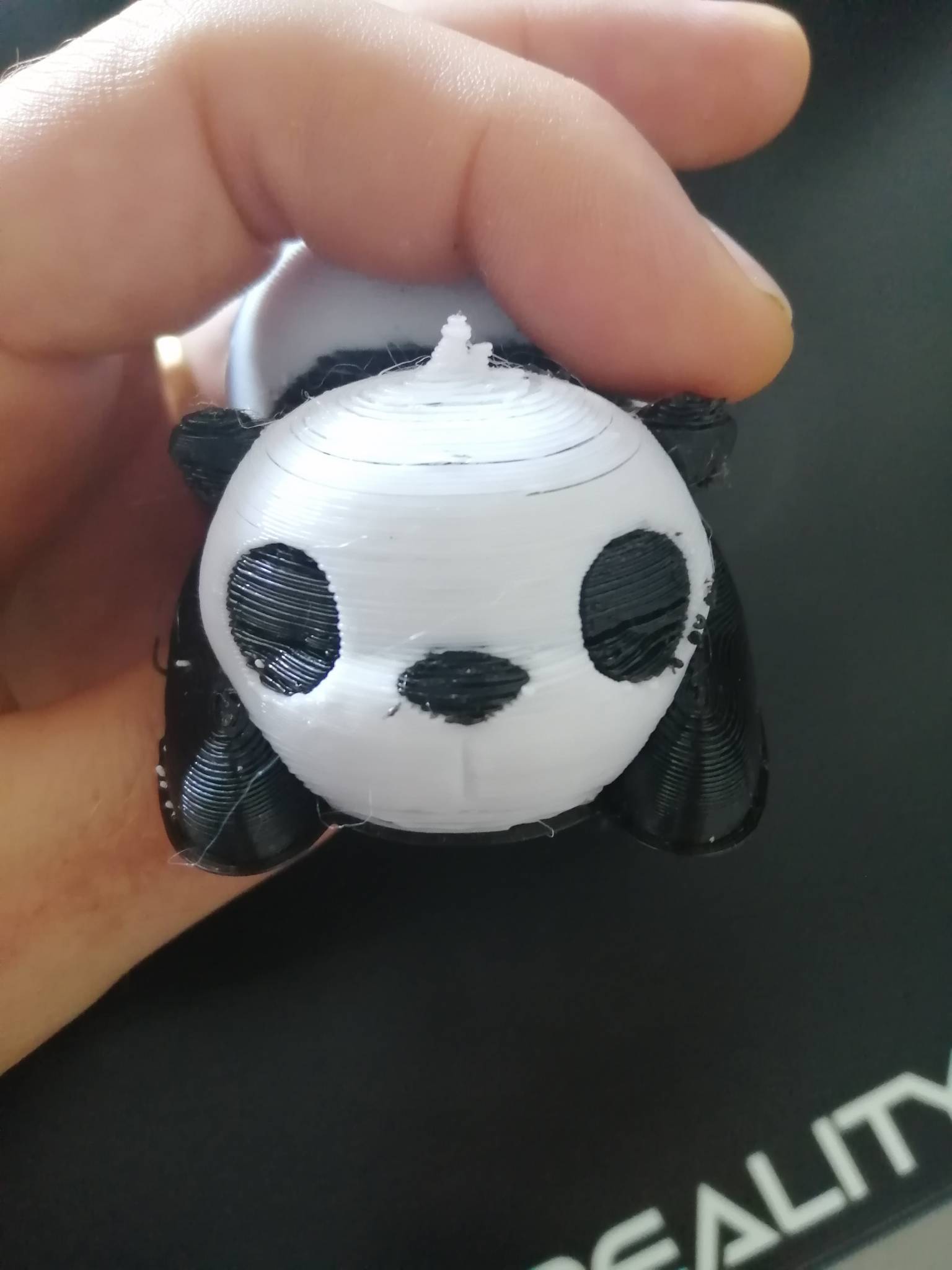

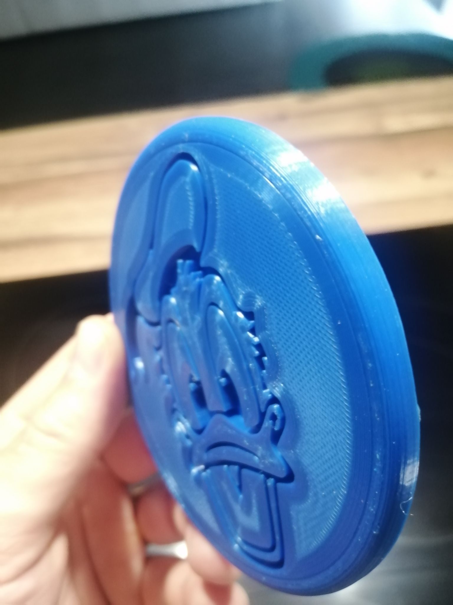

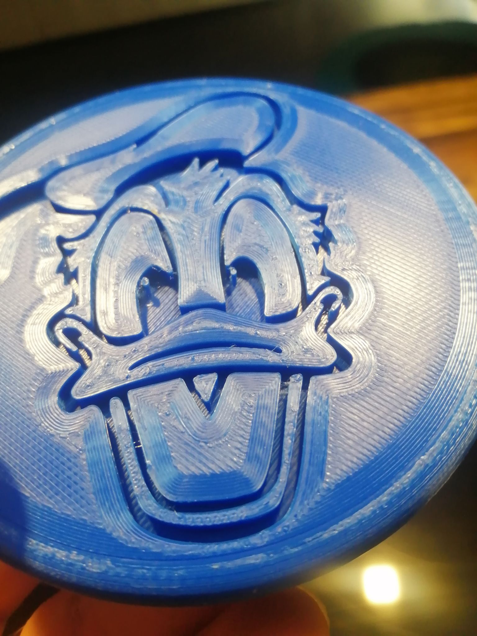

Abby Posté(e) Aout 20, 2020 Posté(e) Aout 20, 2020 (modifié) Bonjour, Pas aussi beau malheureusement... Voici mes premier print bicolor et mes premiers print suite à l'ajout d'amortisseur en x et y et le changement de mon plateau verre bombé par un creality bien plan. Le filament est du sunlu pla+ (mauvais choix quand on début...) Le panda à mis 3h00 d'impression en basse qualité (profil que j'ai repris sur le forum sur un post de @vap38) La buse semble toujours frotté lors des déplacements entre couches pour les remplissage int... Je suis assez déçu de mon résultat mais, je dois encore apprendre à utilisé les réglages et augmenter la précision d'impression. Je suis preneur des critiques et conseils merci à tous Modifié (le) Aout 20, 2020 par NOX
Baroudeur Posté(e) Aout 20, 2020 Auteur Posté(e) Aout 20, 2020 C'est imprimé en 0.3 de hauteur pour le Z ? Je trouve qu'on voit beaucoup les couches.
Abby Posté(e) Aout 20, 2020 Posté(e) Aout 20, 2020 il y a 24 minutes, Baroudeur a dit : C'est imprimé en 0.3 de hauteur pour le Z ? Je trouve qu'on voit beaucoup les couches. Oui dsl j'ai oublié de préciser 0.3 de hauteurs de couche larg 0.4 1mm de rétraction bed 60° 215C°pour le filament
francois_uly Posté(e) Aout 23, 2020 Posté(e) Aout 23, 2020 Bonjour, Il est souhaitable d'avoir une hauteur de couche inférieure ou égale à la moitié du diamètre du filament imprimé.

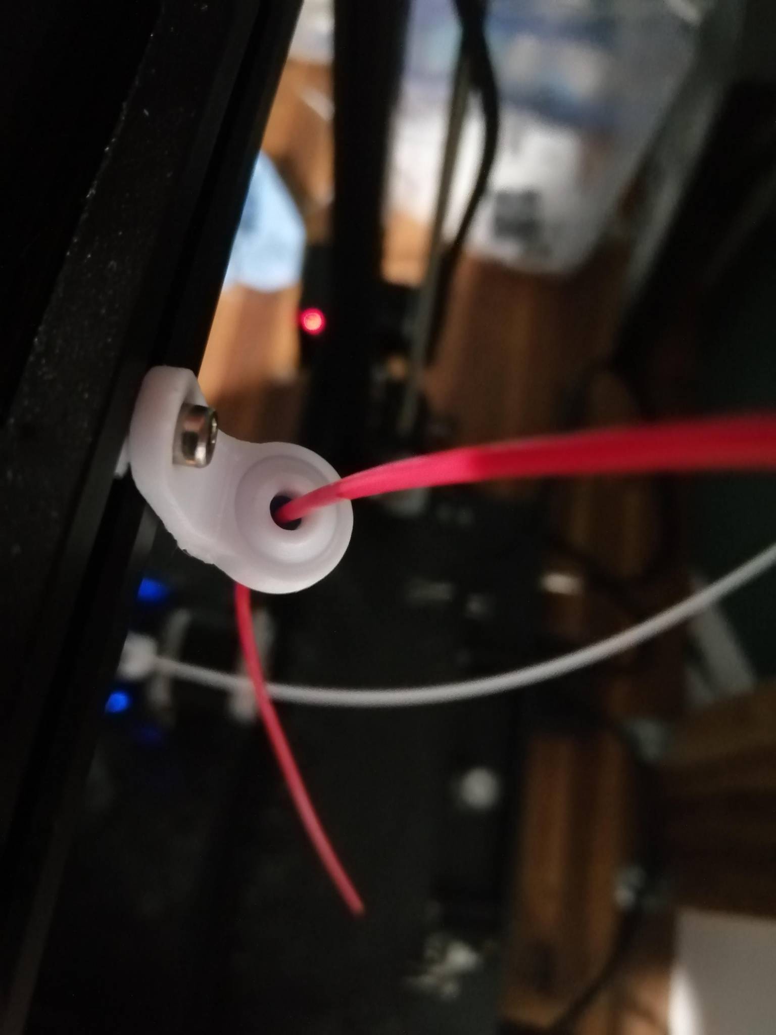

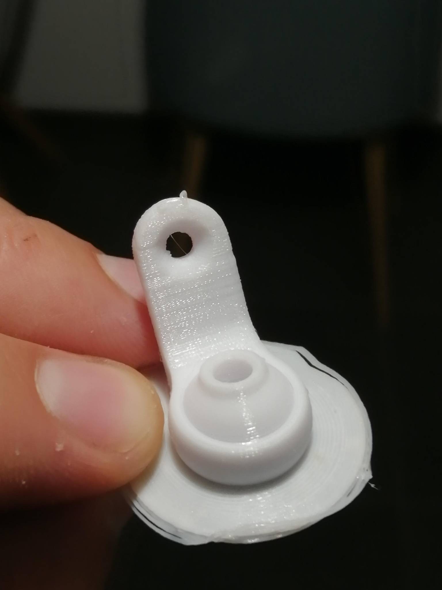

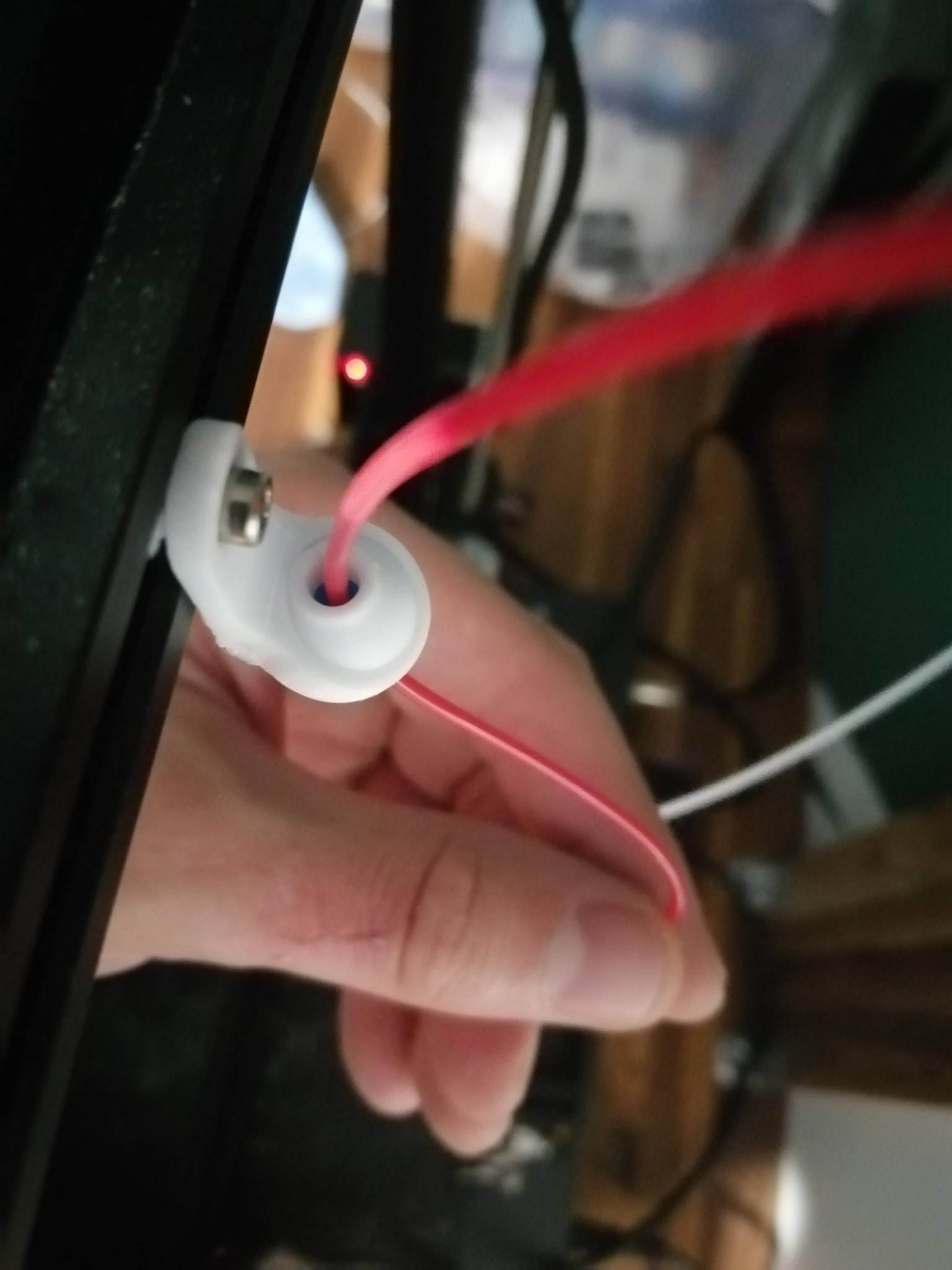

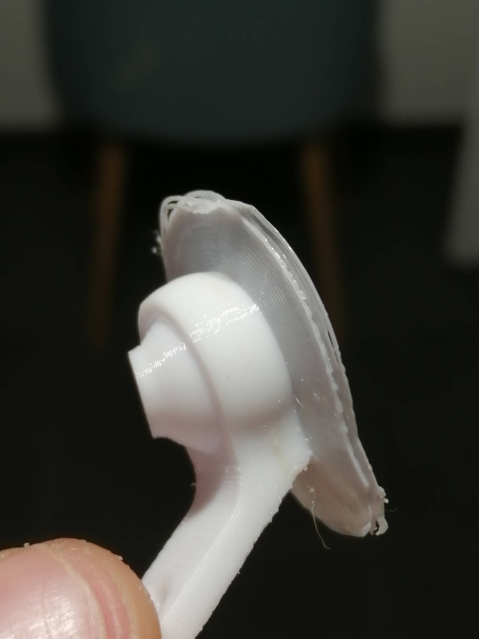

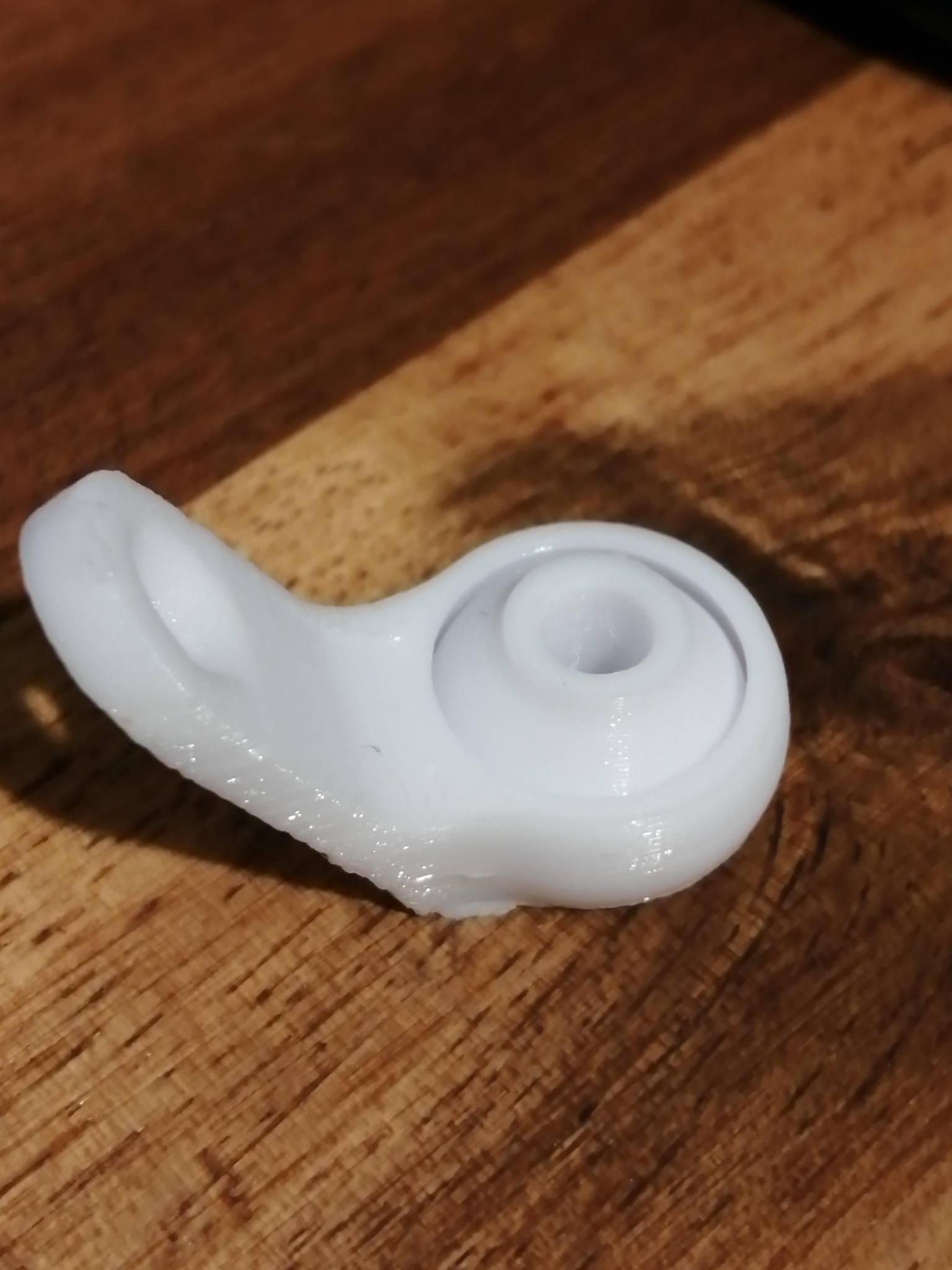

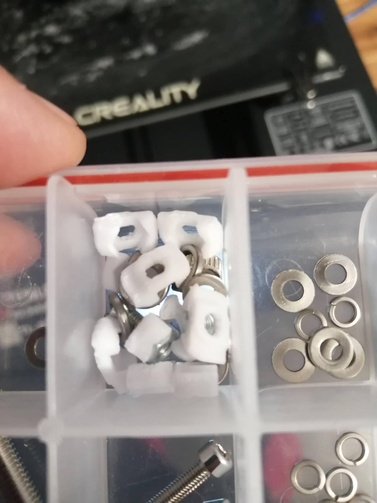

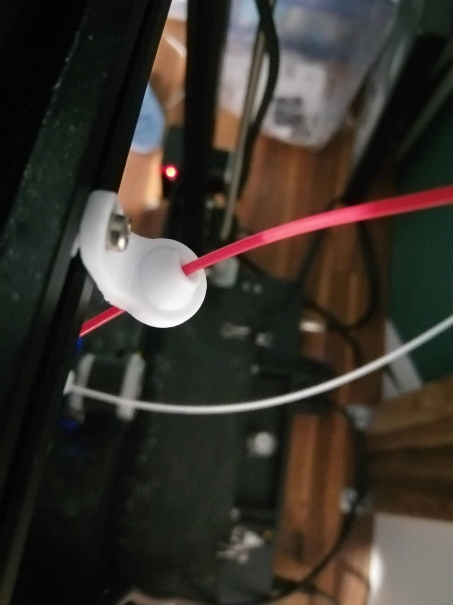

Abby Posté(e) Aout 30, 2020 Posté(e) Aout 30, 2020 Après avoir viré les bobines de la structure j'ai imprimé mes petit guide dans lequel j'ai placé un morceau de ptfe pour les centrer. j'ai aussi imprimé des pièces pour le serrage dans les rails voilou rien de bien foufou ... à 0.15 avec une jupe et sans support.
vap38 Posté(e) Septembre 13, 2020 Posté(e) Septembre 13, 2020 bravo c'est très propre juste un peu de lissage et c'est le top qualité quelle est la marque du filament utilisé ? a+ 1
Abby Posté(e) Septembre 13, 2020 Posté(e) Septembre 13, 2020 @vap38 PLa pro grossiste3D Je ne sait pas si simplify 3d fait le lissage. Le reglages des steps moteurs et du flux on booster la qualité de mes prints.

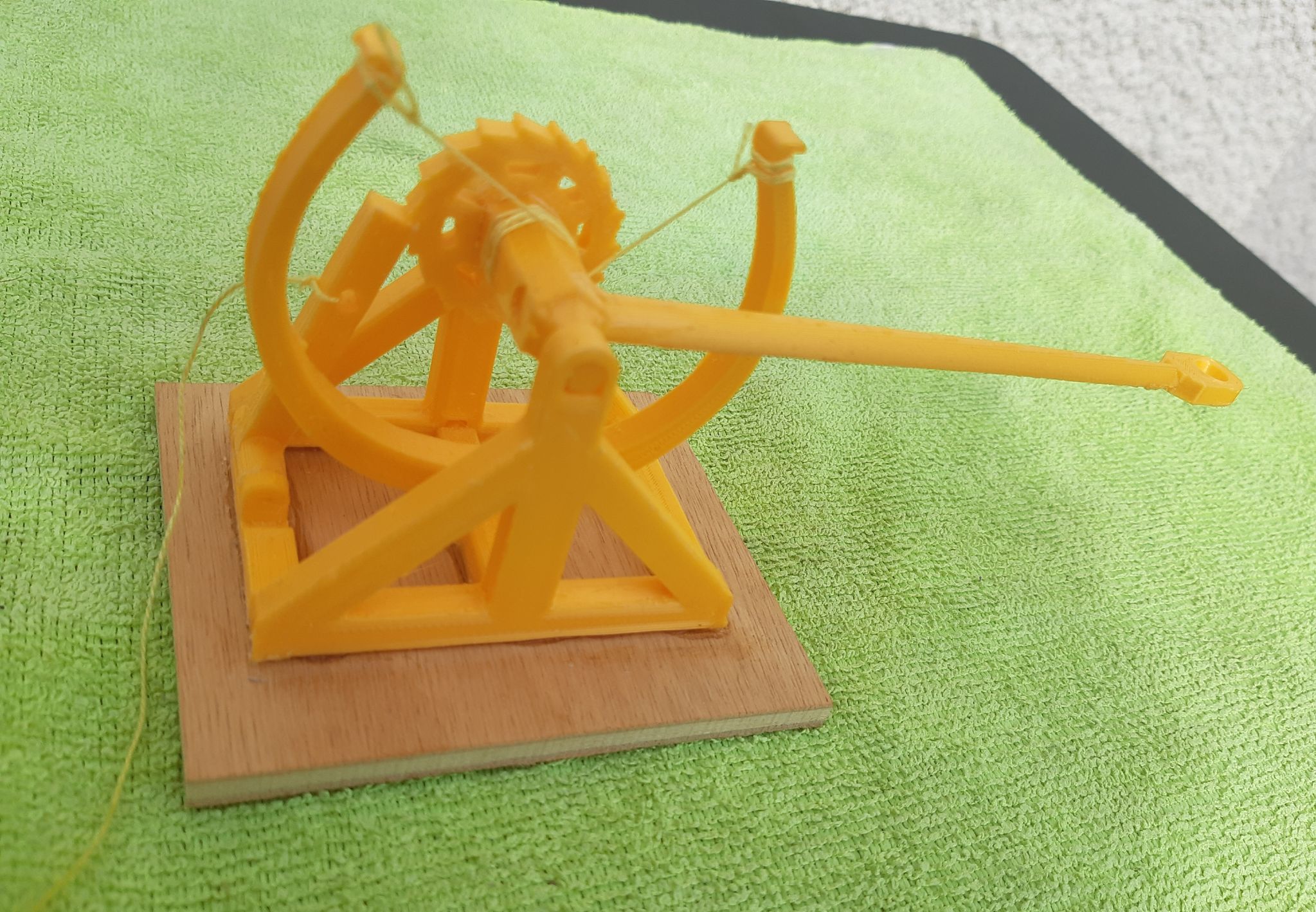

vap38 Posté(e) Septembre 29, 2020 Posté(e) Septembre 29, 2020 Bonjour, Voici la catapulte de Leonard De VINCI facile à imprimer, il faut un peu de patience et d'ajustement pour l'assemblage. La catapulte fonctionne très bien c'est un jeu intéressant pour les écoliers au fond de la classe ! 2

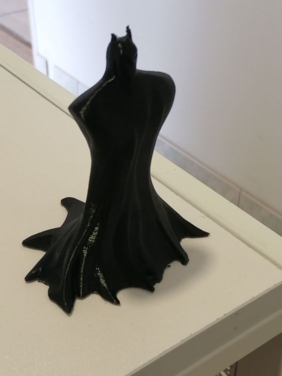

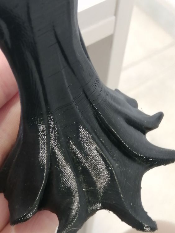

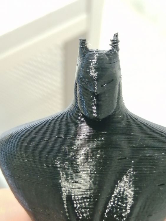

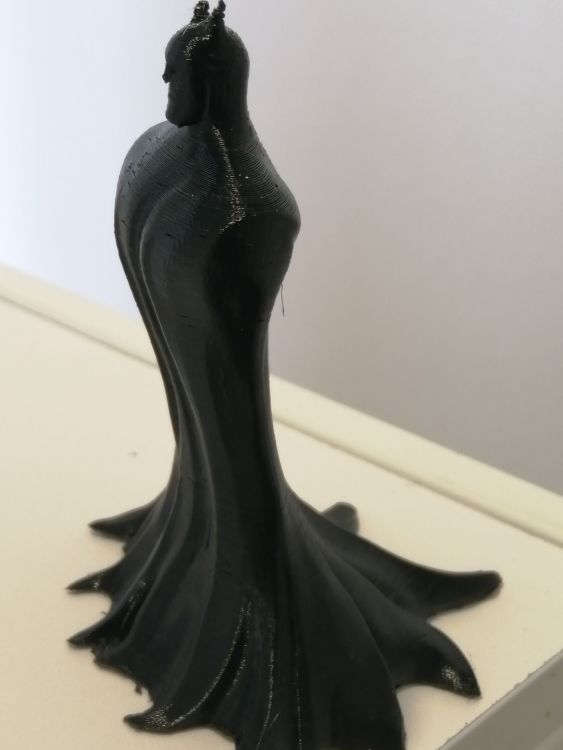

Abby Posté(e) Octobre 2, 2020 Posté(e) Octobre 2, 2020 Mon batprint dh'ier soir, 4h à 0.15 vitesse de coques extérieur 25mm/s PLA SUNLU NOIR (qui après 15 jours dans une boite avec un déshumidificateur 20m² ne fait plus de cheveux d'ange...) Il y a des petits trou car J'ai trop de cabotage je pense j'ai laissé une valeur de test sans faire attention à 0.8mm. Il a laissé ses oreilles trop prêt du lampadaire de gotham mais bon.
