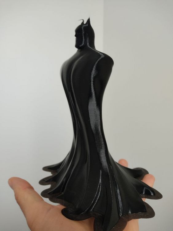

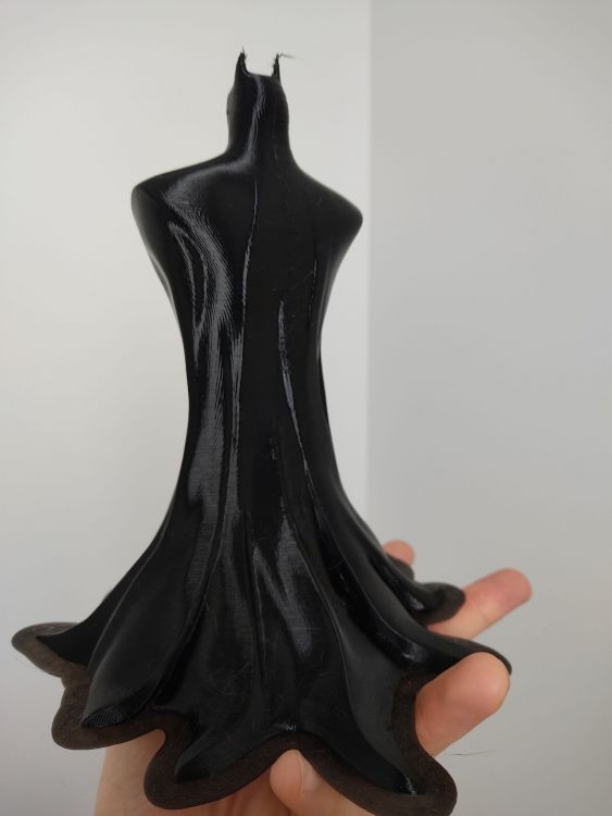

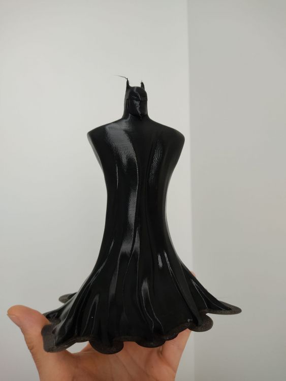

J'ai refait le batman en 20cm de haut, c'est ma plus long impression et la plus grosse.
0.2 de hauteur de couche PLA noir SUNLU a 220°C bed 55  11H de print infill triangle à 4% 4 coque.

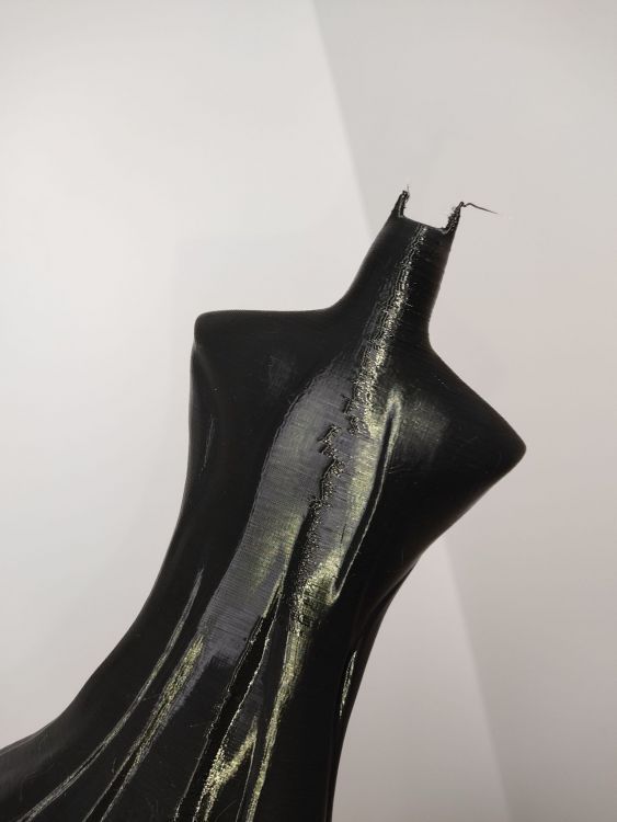

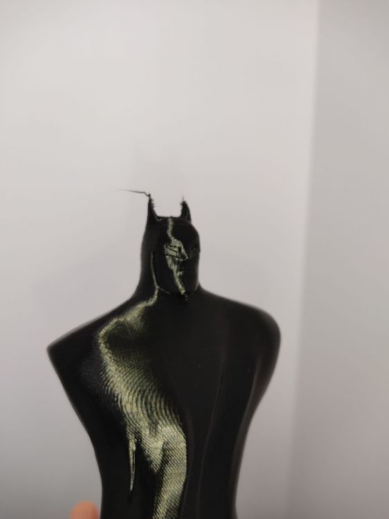

Il y a un peu de "peau de saumon"...
j'ai placé les defaults que j'ai prévisualisé dans le slicer derrière le batman, Est possible ne de pas avoir se default ? j'ai du mal à diagnostiquer ce phénomène. Cela viendrait du cabotage à 0.5mm ?

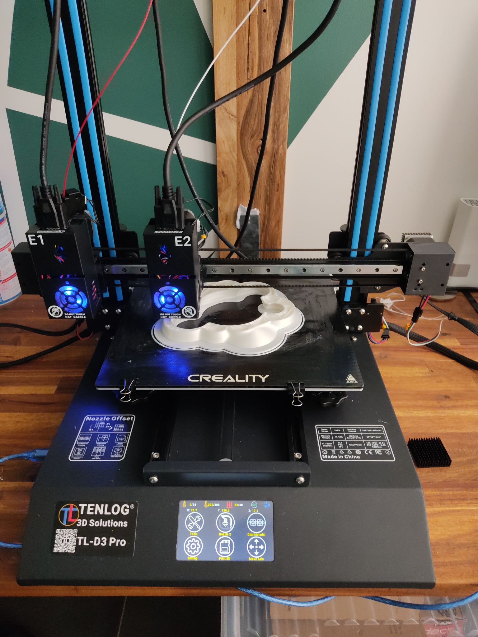

Salut vap non c'est en dual color avec la Tenlog. 17h de print.
tu as mis un écran anti gouttelettes ?
