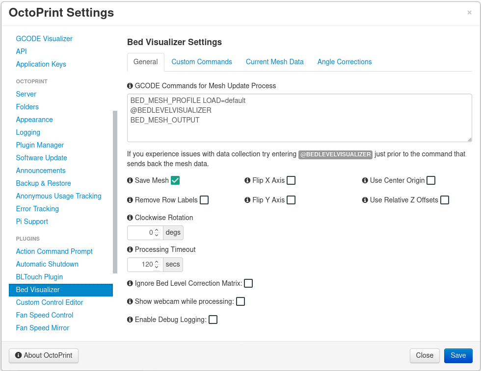

J'ai acheter un capteur 3d touch et j'aimerais bien pourvoir avoir les courbe dans octoprint, mais j'ai pas tout compris comment on réalisais l'opération.
Qui pourrait éclairé ma lanterne?

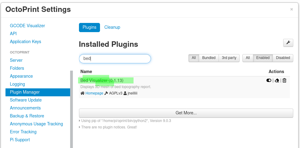

Salut @palouf34
Pour visualiser le lit il faut utiliser un plugin pour octoprint.
je l'ai configuré comme ça :

Merci @fran6p pour les précision.
donc si je comprend bien, je sais parfois je suis bête,  on peux faire le bed_mesh_callibrate sans enregistrer le  profil dans le fichier de configuration de klipper et lors de l'impression cela tien compte du palpage.
je viens de faire le paramétrage de bed visualizer comme tu l'indique dans tes captures d'écran et la paf le chien mon navigateur m'affiche  un message d'erreur concernant webgl non supporté. je clique sur le lien donné et je vois bien le carré  3D  tourné. Faut il installer quelque chose  sur le RPI pour qu'il prenne en charge cette techno ?
Merci pour le coup de pouce.

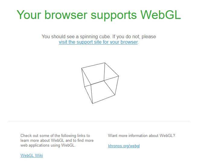

Que t'affiches la page quand tu accèdes à ce site : https://get.webgl.org/
Si ton navigateur gère correctement «webgl», tu dois voir un cube tourner. Sinon clique sur le lien «visit the support site for your browser» (en espérant qu'une solution existe) :
