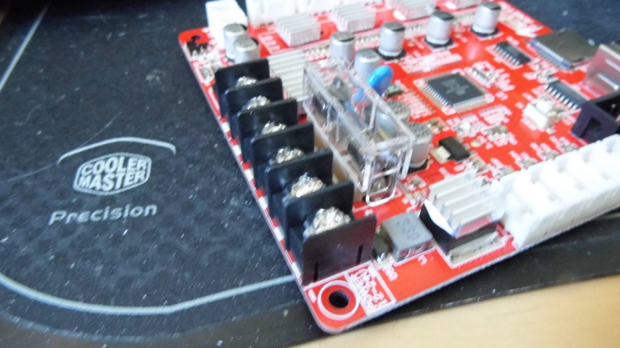

sfritz Posté(e) Juin 16, 2020 Posté(e) Juin 16, 2020 (modifié) Hello, mon sujet peut sembler alarmant, mais j'ai simplement quelques questions concernant l'électronique pour mes prochaines imprimantes. En fait, je possède une Anet A8 dont la carte mère est connue pour être dangereuse car il n'y a ni Mosfet, ni fusible. J'ai ajouté des Mosfet pour les éléments chauffant pour cette installation, et de manière générale je ne m'éloigne pas trop pendant une impression. Pour des petites impressions ce n'est pas problématique, mais pour des impressions de plusieurs heures c'est assez contraignant. J'ai de plus en plus de grandes pièces à imprimer, et je voudrais m'affranchir des cette contrainte. Du coup, j'ai plusieurs questions: 1. Je comprend bien l'intérêt des Mosfet, par contre les fusibles sont ils vraiment utiles? 2. Certaines cartes (chez BigtreeTech ou Einsy par exemple) possèdent des fusibles, ces fusibles protègent ils l'alimentation générale, ou juste l'alimentation de certains composants (logiquement oui, comme il y a plusieurs fusibles) ? Si oui lesquels? 3. Je possède une ancienne Ramps 1.4 et une GT2560 dont je ne me sert pas pour le moment. Il me semble que ces cartes possèdent des Mosfet, est ce bien le cas? J'ai également des questions concernant les plateaux chauffant... Comme pour la carte mère, le plateau de l'Anet A8 est dangereux en raison du connecteur dont la surface de contact est faible par rapport à l'intensité qui passe à travers. J'ai déjà eu le cas, la connexion à chauffé, et mon connecteur à commencé à fondre et a fumer. Je l'avais réparé en utilisant toutes les connexions (sur le heatbed de l'A8, il y a 2 connexion + et 2 -, mais juste 1 de chaque est connecté à la base), mais même en dédoublant: rebelote après quelques mois (heureusement que j'ai mis à jour vers Marlin... la carte s'est coupé d'elle même comme le plateau ne chauffait plus), et là j'ai fini par souder les câbles pour garantir une bonne connexions. 4. Du coup, concernant la connexion de l'alimentation sur le heatbed, quels sont les connexions à favoriser, à éviter? (à souder, à visser (type Prusa), via connecteur (type Anet), autres?) 5. En terme de sécurité, y a-t-il d'autres éléments à regarder? (Qualité du transformateur, chinois ou pas? Autres) Merci, Sfritz Modifié (le) Juin 16, 2020 par sfritz

Maeke Posté(e) Juin 16, 2020 Posté(e) Juin 16, 2020 (modifié) bon alors, si, la carte anet a bel et bien des mosfet, mais ils grillent facilement et peuvent se court-circuiter, c'est pour ça qu'un mosfet externe est conseillé, le plateau "tirant" facilement 12A (bien plus facile et bon marché de remplacer un mosfet externe qu'une carte mère). Et, deuxième préjugé, la dernière version de la carte anet, la 1.7, A BEL ET BIEN un fusible. Modifié (le) Juin 16, 2020 par Maeke 1

Maeke Posté(e) Juin 16, 2020 Posté(e) Juin 16, 2020 (modifié) bref on mets un mosfet (ou deux bien que là ce ne soit pas si utile) pour éviter de flinguer une carte (dommage de remplacer la carte juste pour UN composant). Et perso je le conseillerait sur toutes les cartes, surtout les chinoises (ils ont tendance à utiliser les composants et connecteurs aux limites extrêmes de leurs tolérances ce qui raccourcit leur durée de vie). PS; l'exemple le plus flagrant de cette utilisation aux limites des tolérance est le connecteur du plateau, il font passer un courant atteignant jusqu'à 12A sur un connecteur prévu pour 10A MAX. Modifié (le) Juin 16, 2020 par Maeke 1

Maeke Posté(e) Juin 16, 2020 Posté(e) Juin 16, 2020 (modifié) jamais je ne ferais confiance aux petits mosfets dotés de dissipateurs anorexiques qu'ils utilisent. Modifié (le) Juin 16, 2020 par Maeke 1 1
Maeke Posté(e) Juin 16, 2020 Posté(e) Juin 16, 2020 (modifié) Et n'oublies pas, un mosfet grillé, soit t'as de la chance et le courant ne passe plus du tout, du coup le plateau ou le le bloc chauffant ne chauffe plus, soit, bien pire, le mosfet se court-cicuite, du coup le courant passe en permanence tant que la machine est allumée, et dans ce cas, le plateau ou le bloc chauffe en permanence, sans aucune limitation....... Assures toi d'avoir un extincteur à poudre sous la main, on ne sait jamais. Et prévois des mosfets externes en rab. Bon par contre si vraiment tu veux limiter le danger, avec une carte anet, il te faut passer sous Marlin, le firmware d'origine n'ayant AUCUNE sécurité contre les écarts de température. Modifié (le) Juin 16, 2020 par Maeke
