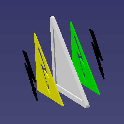

gerardm Posté(e) Juillet 17, 2020 Partager Posté(e) Juillet 17, 2020 Quel est ton soucis de panneau ? Lien vers le commentaire Partager sur d’autres sites More sharing options...
moi51 Posté(e) Juillet 17, 2020 Auteur Partager Posté(e) Juillet 17, 2020 le noir qui rentre pas dans le jaune j'ai une seule tete d'impression ! Lien vers le commentaire Partager sur d’autres sites More sharing options...
gerardm Posté(e) Juillet 17, 2020 Partager Posté(e) Juillet 17, 2020 Ne peux tu pas imprimer le panneau en entier et donner un coup de peinture . Tu dis le noir, mais en fait il y en 2. Le tour du panneau et l'éclair. Qu'est-ce qui ne va pas exactement? Lien vers le commentaire Partager sur d’autres sites More sharing options...
moi51 Posté(e) Juillet 17, 2020 Auteur Partager Posté(e) Juillet 17, 2020 (modifié) bein les deux ! rien ne rentre. Mais si tu ne peux pas tant pis ! Modifié (le) Juillet 17, 2020 par moi51 Lien vers le commentaire Partager sur d’autres sites More sharing options...
gerardm Posté(e) Juillet 17, 2020 Partager Posté(e) Juillet 17, 2020 Bien sur que je peux diminuer ou augmenter les dimensions., après il te faudra faire tenir les morceaux. Le panneau se voit des 2 cotés? Lien vers le commentaire Partager sur d’autres sites More sharing options...
moi51 Posté(e) Juillet 17, 2020 Auteur Partager Posté(e) Juillet 17, 2020 non, juste devant ! Lien vers le commentaire Partager sur d’autres sites More sharing options...
gerardm Posté(e) Juillet 17, 2020 Partager Posté(e) Juillet 17, 2020 (modifié) Trop tard, j'ai fait pour les deux cotés. Tu as un support nouveau_noir_tour dans lequel vient se mettre nouveau_jaune avec 0,3 mm de jeu et dans lequel vient se mettre nouvel_eclair avec 0,3 mm de jeu. Si tu veux les deux cotés, tu fais la même chose de l'autre coté. donc un nouveau_noir_tour, 2 nouveau_jaune et 2 nouvel_eclair. nouvel_eclair.stl nouveau_noir_tour.stl nouveau_jaune.stl Modifié (le) Juillet 17, 2020 par gerardm Lien vers le commentaire Partager sur d’autres sites More sharing options...
moi51 Posté(e) Juillet 17, 2020 Auteur Partager Posté(e) Juillet 17, 2020 tu as modifié les mesures du jaune ou du noir ? Lien vers le commentaire Partager sur d’autres sites More sharing options...
gerardm Posté(e) Juillet 17, 2020 Partager Posté(e) Juillet 17, 2020 (modifié) Du jaune. 0,3 mm de moins extérieurement et 0,3 mm de plus intérieurement. Modifié (le) Juillet 17, 2020 par gerardm Lien vers le commentaire Partager sur d’autres sites More sharing options...
moi51 Posté(e) Juillet 17, 2020 Auteur Partager Posté(e) Juillet 17, 2020 donc je n'ai pas besoin de réimprimer le noir alors ? Tu ne l'as pas modifié ? Lien vers le commentaire Partager sur d’autres sites More sharing options...
gerardm Posté(e) Juillet 18, 2020 Partager Posté(e) Juillet 18, 2020 Si le noir est modifié il y a une âme au milieu pour supporter les pièces jaunes. La pièce jaune ne fait plus que 1 mm d'épaisseur et vient dans ce logement de la pièce noire.(regarde le dessin elle est en blanc c'est le cadre du panneau) Tu peux faire un essai : commence à imprimer juste la jaune du verra bien. Pour augmenter l'épaisseur de la pièce jaune tu peux avec ton trancheur changer l'échelle sur Z. Si tu galères dit moi je te refais le dessin. Lien vers le commentaire Partager sur d’autres sites More sharing options...
moi51 Posté(e) Juillet 18, 2020 Auteur Partager Posté(e) Juillet 18, 2020 is imprimer à nouveau ! j'espere que ça va aller. Lien vers le commentaire Partager sur d’autres sites More sharing options...
moi51 Posté(e) Juillet 18, 2020 Auteur Partager Posté(e) Juillet 18, 2020 si des fois tu t'ennuie j'ai d'autres trucs ! Lien vers le commentaire Partager sur d’autres sites More sharing options...
moi51 Posté(e) Juillet 18, 2020 Auteur Partager Posté(e) Juillet 18, 2020 j'ai pu mettre la nouvelle jaune dans l'ancienne noire ! Lien vers le commentaire Partager sur d’autres sites More sharing options...
gerardm Posté(e) Juillet 18, 2020 Partager Posté(e) Juillet 18, 2020 Impec. Pas de problème. Lien vers le commentaire Partager sur d’autres sites More sharing options...
moi51 Posté(e) Juillet 18, 2020 Auteur Partager Posté(e) Juillet 18, 2020 je viens d'imprimer le triangle que tu m'as refait et ça va encore pas !, la fleche ne rentre pas dans le jaune Lien vers le commentaire Partager sur d’autres sites More sharing options...
gerardm Posté(e) Juillet 18, 2020 Partager Posté(e) Juillet 18, 2020 Dans le dessin qui représente la partie jaune et le nouvel_éclair tu as du jour entre toutes les parties de contact possible. Je regarde si j'ai agrandi le trou du jaune ou réduit l'éclair. Il me semble que j'avais agrandi le trou du jaune. Lien vers le commentaire Partager sur d’autres sites More sharing options...
gerardm Posté(e) Juillet 18, 2020 Partager Posté(e) Juillet 18, 2020 Même avec l'ancien noir il y a du jeu. Un petit 0,3 mm mais tu peux donner un léger coup de lime. Lien vers le commentaire Partager sur d’autres sites More sharing options...
moi51 Posté(e) Juillet 18, 2020 Auteur Partager Posté(e) Juillet 18, 2020 non, l'un comme l'autre ça rentre pas ! il me semblait que ça allait mais non, ç a a meme casse Lien vers le commentaire Partager sur d’autres sites More sharing options...
gerardm Posté(e) Juillet 18, 2020 Partager Posté(e) Juillet 18, 2020 Voila l'éclair réduite de 0,2 mm tout le tour avec les 0,3 du jaune ça fait 0,5 au total. nouvel_eclair_reduit02.stl Lien vers le commentaire Partager sur d’autres sites More sharing options...
