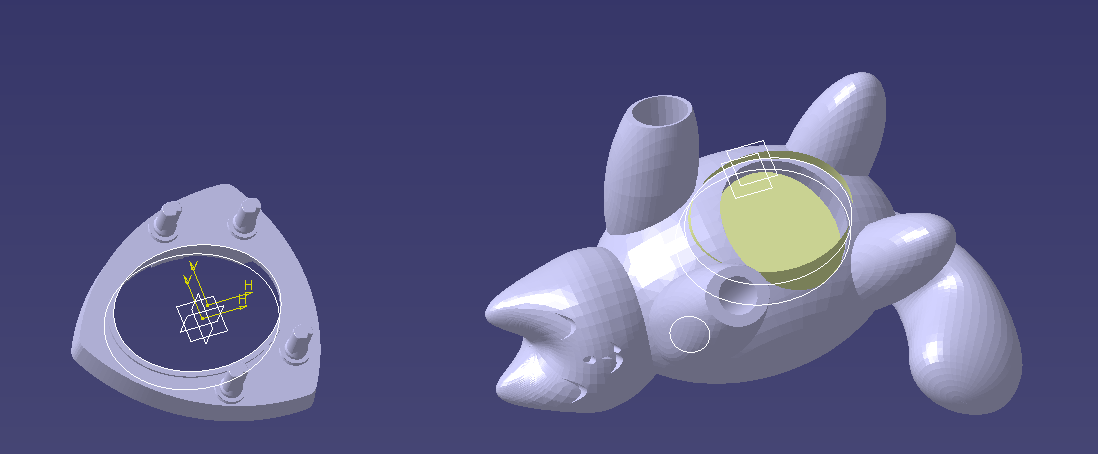

gerardm Posté(e) Juillet 23, 2020 Posté(e) Juillet 23, 2020 j'ai bien vu les fichiers, mais c'est pas simple. Le chat est trop petit. J'ai augmenté la taille du chaton par 1,4 pour que le trou ovale de l'autre pièce passe. Il faut réajuster les trous pour les brosses, car maintenant ils sont trop grands. De plus le pièce est creuse. Je te montre où j'en suis.

Forthman Posté(e) Juillet 24, 2020 Posté(e) Juillet 24, 2020 il y a une heure, moi51 a dit : ok, quelle taille va t il faire au final stp ? l'original fait déjà 130x91x54 mm donc avec une échelle de 1.4 ça va faire du 182x127x75
moi51 Posté(e) Juillet 24, 2020 Auteur Posté(e) Juillet 24, 2020 (modifié) oh la c'est énorme ! je crois que ça va pas le faire. je souhaiterais pouvoir mettre le chargeur et 2 brossettes et que ça est une forme de chat, peut être que certains d'entres vous auront une idee ! Peut être plutot un chat assis ??? Avec le chargeur entre les jambes et les brossettes dans les mains (avec les bras en l'air) ça reduirait deja la taille ? merci Modifié (le) Juillet 24, 2020 par moi51
