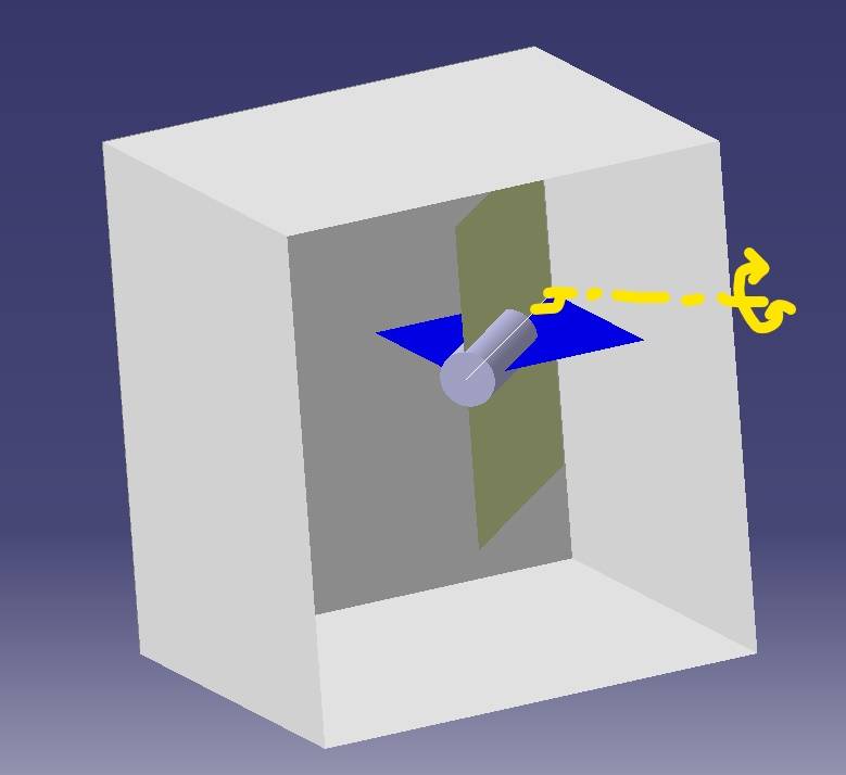

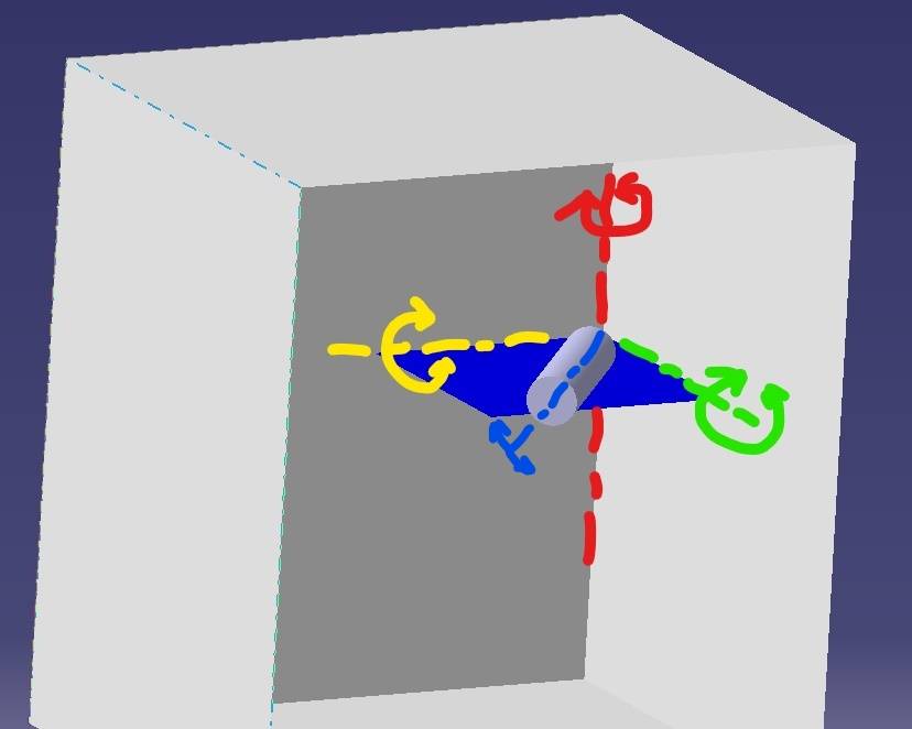

gerardm Posté(e) Juillet 16, 2020 Partager Posté(e) Juillet 16, 2020 Quelle rotation veux-tu? Lien vers le commentaire Partager sur d’autres sites More sharing options...
moi51 Posté(e) Juillet 16, 2020 Auteur Partager Posté(e) Juillet 16, 2020 la bleue Lien vers le commentaire Partager sur d’autres sites More sharing options...
gerardm Posté(e) Juillet 16, 2020 Partager Posté(e) Juillet 16, 2020 On est d'accord c'est cette rotation d'axe perpendiculaire à l'axe de la sonde que tu veux. la sonde se déplace dans le plan jaune. Lien vers le commentaire Partager sur d’autres sites More sharing options...
moi51 Posté(e) Juillet 16, 2020 Auteur Partager Posté(e) Juillet 16, 2020 oui on est bien d'accord Lien vers le commentaire Partager sur d’autres sites More sharing options...
gerardm Posté(e) Juillet 16, 2020 Partager Posté(e) Juillet 16, 2020 le réglage angulaire de la sonde sera-t-il fait une seule fois, puis un blocage ou tu vas changer la position de la sonde tout le temps? Lien vers le commentaire Partager sur d’autres sites More sharing options...
moi51 Posté(e) Juillet 16, 2020 Auteur Partager Posté(e) Juillet 16, 2020 si ça se bloque bien et que ça ne bouge pas , une seule fois Lien vers le commentaire Partager sur d’autres sites More sharing options...

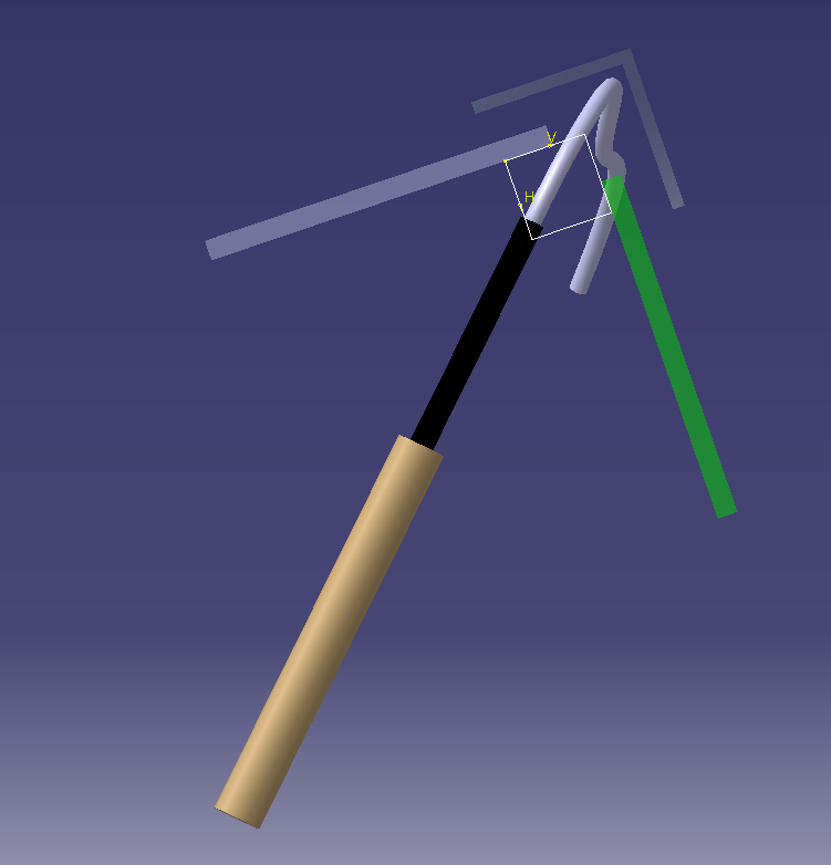

gerardm Posté(e) Juillet 16, 2020 Partager Posté(e) Juillet 16, 2020 Voila une épure des contraintes que tu m'as données. Une vue de dessus. Le rectangle blanc fait 10 mm par 10 mm ( L et l) c'est la zone dans laquelle je dois concevoir ton projet. Le dessin est à l'échelle. Je vais avoir de la peine à tenir ta sonde. Lien vers le commentaire Partager sur d’autres sites More sharing options...
moi51 Posté(e) Juillet 16, 2020 Auteur Partager Posté(e) Juillet 16, 2020 les 10 x 10 seront collés sur la corniere Lien vers le commentaire Partager sur d’autres sites More sharing options...
gerardm Posté(e) Juillet 16, 2020 Partager Posté(e) Juillet 16, 2020 Ok pour le collage sur la cornière . Je comptais reprendre l'idée du clip pour loger une pièce entre la cornière et l'équerre. Mais comment je tiens la sonde si ce que je conçois doit rester dans le carré blanc? Lien vers le commentaire Partager sur d’autres sites More sharing options...

gerardm Posté(e) Juillet 16, 2020 Partager Posté(e) Juillet 16, 2020 Et si tu poses la sonde à plat sur le fond. vers le chaton. Non je déconne. Plus sérieusement ton réglage c"est juste pour tenir ta sonde dans le carré de 10 mm. Il n'y a pas besoin de régler l'angle. Lien vers le commentaire Partager sur d’autres sites More sharing options...
moi51 Posté(e) Juillet 16, 2020 Auteur Partager Posté(e) Juillet 16, 2020 non, pas de soucis 1 Lien vers le commentaire Partager sur d’autres sites More sharing options...
moi51 Posté(e) Juillet 16, 2020 Auteur Partager Posté(e) Juillet 16, 2020 si j'ai besoin de régler l'angle car meme en bout de fil je ne suis pas à mi hauteur de mon caisson ! c'est quoi ton histoire avec le chaton ? Lien vers le commentaire Partager sur d’autres sites More sharing options...
