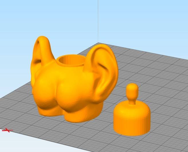

gerardm Posté(e) Juillet 14, 2020 Partager Posté(e) Juillet 14, 2020 (modifié) Remarque: je n'utilise pas cura mais repétier entre autre. Dans cura (je crois que c'est ce trancheur que tu utilises) tu charges ta boite , tu l'agrandis avec ton pourcentage choisi. tu charges toujours dans cura le coton tige. Comme si tu imprimais 2 pièces à la fois. tu déplaces le coton tige (toujours dans cura) pour le mettre dans la boite à l'œil. tu n'es pas à un pouillème près. tu charges le couvercle, tu multiples ses dimensions en X et en Y avec le même pourcentage. Tu déplaces le couvercle comme le coton tige. Autrement tu peux faire sans doute la même chose dans fusion (que je n'utilise pas non plus). Je ne suis pas sur de la technique que je t'ai donnée. tu vas avoir sans doute des problèmes avec le déplacement en Z. Pour tricher tu te mets en vue iso et en déplaçant sur X et Y tuas l'impression de bouger en Z. Le plus simple est de passer par la CAO. Modifié (le) Juillet 14, 2020 par gerardm Lien vers le commentaire Partager sur d’autres sites More sharing options...

papajds Posté(e) Juillet 14, 2020 Partager Posté(e) Juillet 14, 2020 Bonsoir, j'ai trouvé la boite à coton sympa..d'où l'envie de m'en faire une à ma sauce... pour des coton de 75mm à 80 mm de haut.(55mm dans la boite , et 20mm dans le chapeau) voici les Stl si ça vous intéresse...coton2.stlcoton1.stl A+ 1 Lien vers le commentaire Partager sur d’autres sites More sharing options...

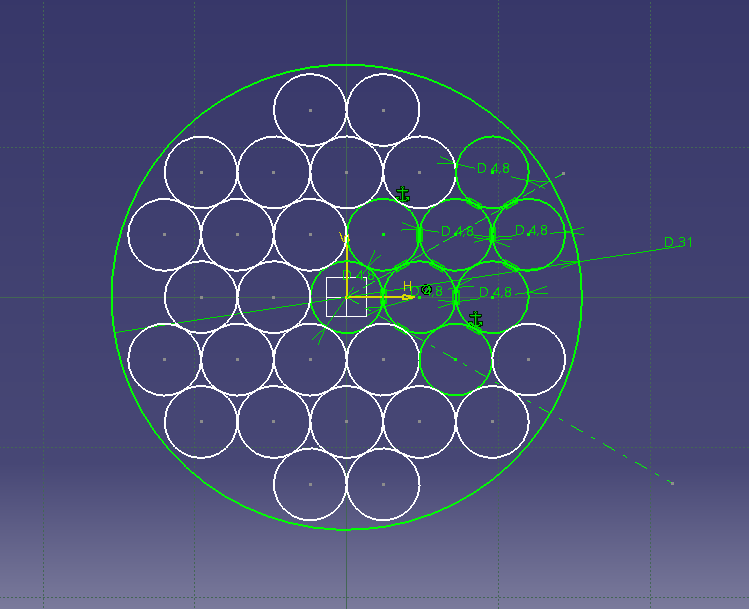

gerardm Posté(e) Juillet 15, 2020 Partager Posté(e) Juillet 15, 2020 Avec un diamètre de 4,5 mm tu dois en faire rentrer 30 à 35 . surface du trou = pi x 31 x 31 /4 section maxi du coton tige = pi x 4,8 x 4,8 / 4 Nombre possible sans tenir compte de la forme = ( 31 x 31 ) / ( 4,8 x 4, 8 ) = 41 environ. Je vais m'amuser en CAO pour voir. Lien vers le commentaire Partager sur d’autres sites More sharing options...
moi51 Posté(e) Juillet 15, 2020 Auteur Partager Posté(e) Juillet 15, 2020 donc pour toi ça le ferait ? Lien vers le commentaire Partager sur d’autres sites More sharing options...
gerardm Posté(e) Juillet 15, 2020 Partager Posté(e) Juillet 15, 2020 Avec un coton tige de diamètre 4,8 un trou de diamètre 31 on ........... suspense .......... sans serrer ......... 31 coton tiges si j'ai bien calculé. Lien vers le commentaire Partager sur d’autres sites More sharing options...

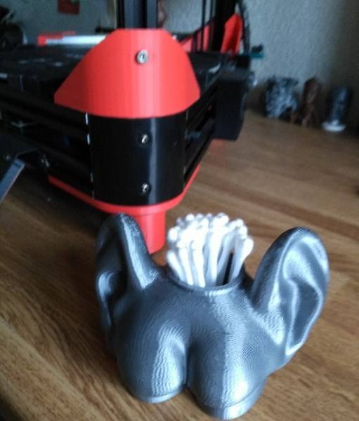

papajds Posté(e) Juillet 15, 2020 Partager Posté(e) Juillet 15, 2020 Re, voila , après essai impression rapide ...30 cotons pas tassés de diametre environ 4.8/5mm j'ai pas fait le chapeau... on doit pouvoir agrandir le cylindre pour en mettre + A+ Lien vers le commentaire Partager sur d’autres sites More sharing options...
gerardm Posté(e) Juillet 15, 2020 Partager Posté(e) Juillet 15, 2020 Les 31 coton tiges sont pour un trou de diamètre 31 mm celui de @papajds. Attention sur la photo de @papajds les coton tiges ne paraissent pas tassés mais quand on mettra le couvercle ça va serrer dans les rangs. Regarde mon dessin il y a de la place de libre et c'est du coton quand même. Lien vers le commentaire Partager sur d’autres sites More sharing options...

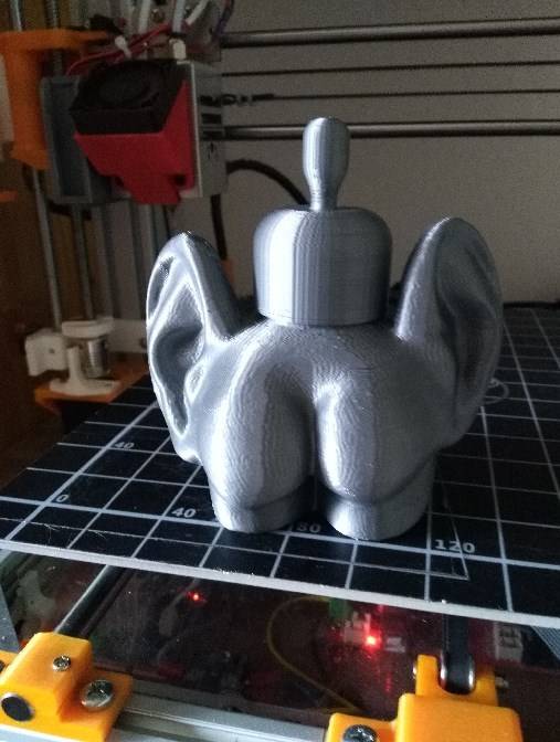

papajds Posté(e) Juillet 15, 2020 Partager Posté(e) Juillet 15, 2020 Re, donc avec le chapeau. si on tire vers le haut , y'a des cotons qui suivent; si on incline un peu le chapeau en tirant vers le haut , ça fonctionne pas trop mal. mais il faut revoir , agrandir , le diamètre intérieur du chapeau , et tout devrait aller pour mon utilisation, j'ai remodélisé avec un cylindre de 41 mm ; on y met plus de cotons ; mais ils dépassent un peu plus , et le chapeau sera différent, à cause des oreilles... Lien vers le commentaire Partager sur d’autres sites More sharing options...

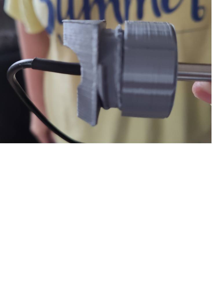

moi51 Posté(e) Juillet 15, 2020 Auteur Partager Posté(e) Juillet 15, 2020 (modifié) OK, merci Sinon Gerardm, le support sonde que tu m'as fait ne va pas, on je n'avais pas pris en compte l’écart plexi - cornière ! Et en plus le fil derriere a un assez long bout que je ne peux plier ! Le mieux je pense serait un espèce de bras qui pourrait s'incliner. Une idée stp ? Modifié (le) Juillet 15, 2020 par moi51 Lien vers le commentaire Partager sur d’autres sites More sharing options...
