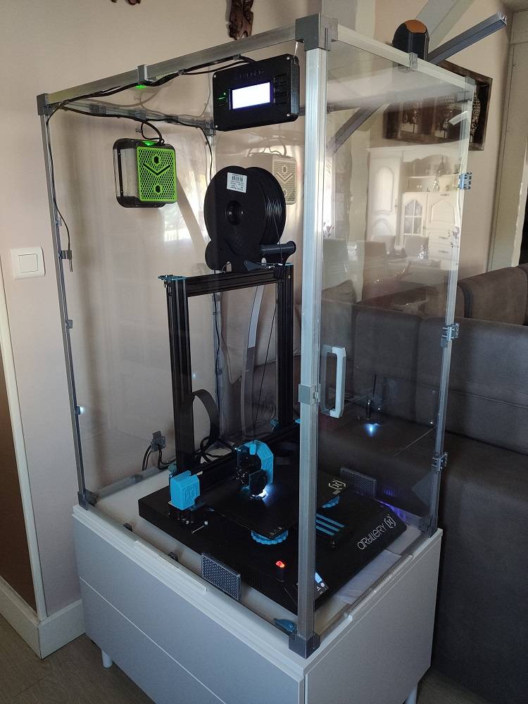

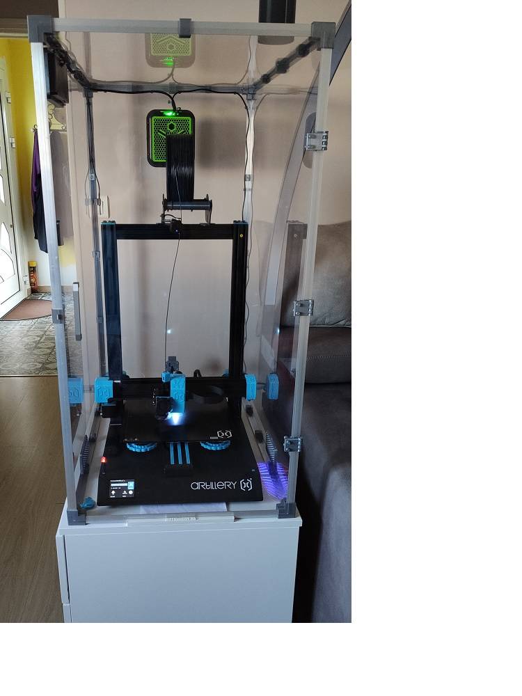

moi51 Posté(e) Juillet 21, 2020 Auteur Posté(e) Juillet 21, 2020 (modifié) caisson terminé enfin plus qu'à mettre le détecteur de fumée (mais je ne sais pas encore vraiment où, je prends vos avis, merci) et aussi un système pour pouvoir "suspendre" ma petite poubelle à l'intérieur du caisson : j'attends vos suggestions ! Modifié (le) Juillet 21, 2020 par moi51

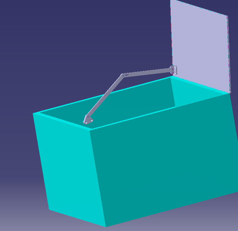

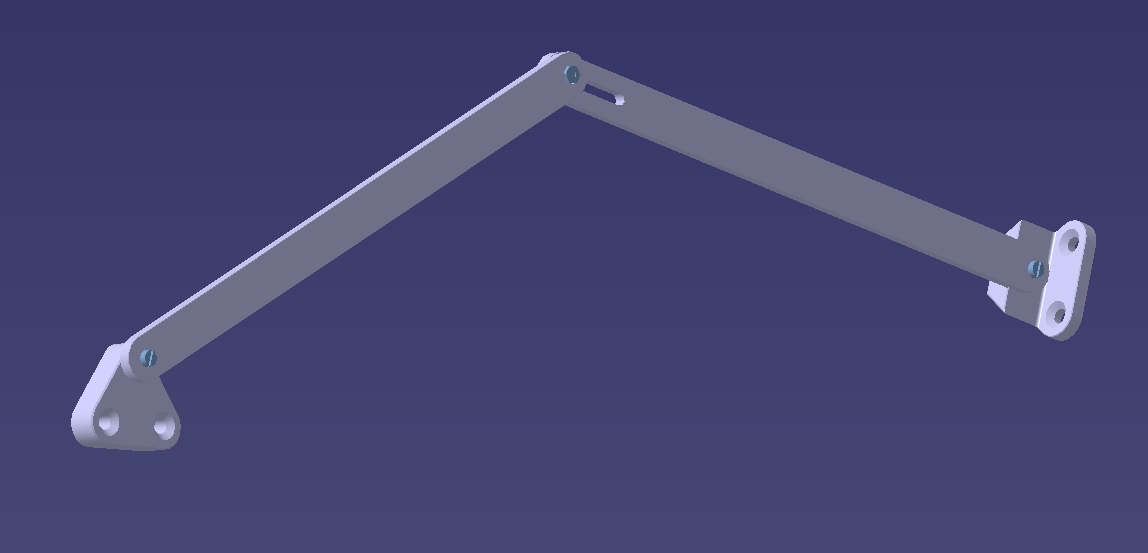

gerardm Posté(e) Juillet 21, 2020 Posté(e) Juillet 21, 2020 Haies quand tu nous tiens, mais là il y a un orage en préparation. Ton caisson est vraiment grand et il a de l'allure. Ton meuble est bien adapté. Du nouveau pour ton coffre à jouets. La position n'est pas la bonne, c'est toi qui déterminera en fonction de ton coffre. Les vis et écrous sont des M3. Pour mettre les écrous en place , tu les positionnes puis avec un fer à souder (par exemple) tu les enfonces. Ils seront "sertis". Tu peux mettre un compas de chaque coté si le couvercle est lourd. attache_1.stlFetching info... attache_2.stlFetching info... Barre_1.stlFetching info... barre_2.stlFetching info...

Forthman Posté(e) Juillet 22, 2020 Posté(e) Juillet 22, 2020 @ Gerardm, ton système de maintien pour le coffre à jouets ne fonctionne pas comme le système que tu avais partagé de chez Leroymachin. Celui de a pub c'est pour empêcher que le couvercle ne se ferme, le tien uniquement pour l’empêcher de trop s'ouvrir. Si ton système est suffisant, pourquoi ne pas juste faire 2 supports et une cordelette entre les deux ? En plus ça réglerait le problème de la longueur car ajustable facilement @Moi51, pour sertir un écrou dans une pièce en PLA, il suffit de faire un trou dans lequel l'écrou ne rentre pas (mais presque), tu place l'écrou sur le trou, et au lieu de forcer pour essayer de le rentrer, tu appuis doucement sur l'écrou avec ton fer à souder. Ça va faire chauffer l'écrou, qui va faire fondre (ramollir du moins) le PLA, et l'écrou va rentrer tout seul. Quand l'écrou est à sa place, on laisse refroidir, et il se retrouve coincé dans le PLA, et comme le plastique a fondu autour, il ne tourne pas sur lui-même (pas besoin de clé pour le tenir)
moi51 Posté(e) Juillet 22, 2020 Auteur Posté(e) Juillet 22, 2020 Non, ce dont j'ai besoin j'ai un qui empeche la porte de se refermer mais qui puisse se bloquer en position ouverte seul et que se deverouille simplement en poussant sur la porte et il ne faut pas qu'il soit encombrant
gerardm Posté(e) Juillet 22, 2020 Posté(e) Juillet 22, 2020 @Forthman ne sachant pas exactement le besoin j'ai pensé à ça, car je peux le faire évoluer pour créer un blocage sur les biellettes. 1
moi51 Posté(e) Juillet 22, 2020 Auteur Posté(e) Juillet 22, 2020 je t'ai mis ce que je souhaite au dessus
Forthman Posté(e) Juillet 22, 2020 Posté(e) Juillet 22, 2020 Avec le mécanisme "'ferraille" il faut 2 mains libres pour fermer le couvercle, une qui tient le couvercle, et l'autre qui déverrouille le mécanisme. Si tu veux un mécanisme qui fasse : - ouvrir une première fois = maintien - ouvrir une deuxième fois (quand le couvercle est déjà ouvert donc) = referme c'est nettement plus complexe, il faut un ressort de rappel, et quelques pièces en mouvement. J'imagine qu'on peut se servir de l'élasticité du PLA pour faire un ressort, mais ça demande pas mal de réflexion et d'essais avant d'arriver à quelque chose de satisfaisant... (Peut-être que quelqu'un a déjà fabriquer un tel modèle ? )

gerardm Posté(e) Juillet 22, 2020 Posté(e) Juillet 22, 2020 je n'ai rien fait de plus pour le moment Je réfléchis...... tu veux simplement que ça déverrouille le couvercle mais pas que ça l'ouvre à 90 degrés. J'étais en train de regarder la bouteille pour qu"elle soit imprimable sans support à l'intérieur .
moi51 Posté(e) Juillet 22, 2020 Auteur Posté(e) Juillet 22, 2020 ah oui ça serait bien qu'elle soit imprimable sans support. Pour le compas, un qui empêche la porte de se refermer mais qui puisse se bloquer en position ouverte seul et que se déverrouille simplement en poussant sur la porte et il ne faut pas qu'il soit encombrant
