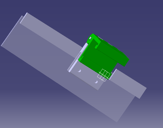

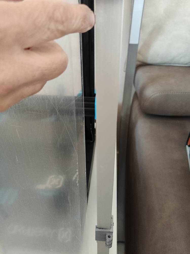

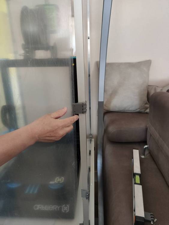

gerardm Posté(e) Juillet 19, 2020 Posté(e) Juillet 19, 2020 Oui oui oui c'est chaud!!!! La plaque de plexi de la porte est_elle déjà découpée?
moi51 Posté(e) Juillet 19, 2020 Auteur Posté(e) Juillet 19, 2020 (modifié) oui enfin elle est couper pour venir correctement combler ce jour car avec ce probleme de charniere elle depasse de 10 mm à gauche Modifié (le) Juillet 19, 2020 par moi51

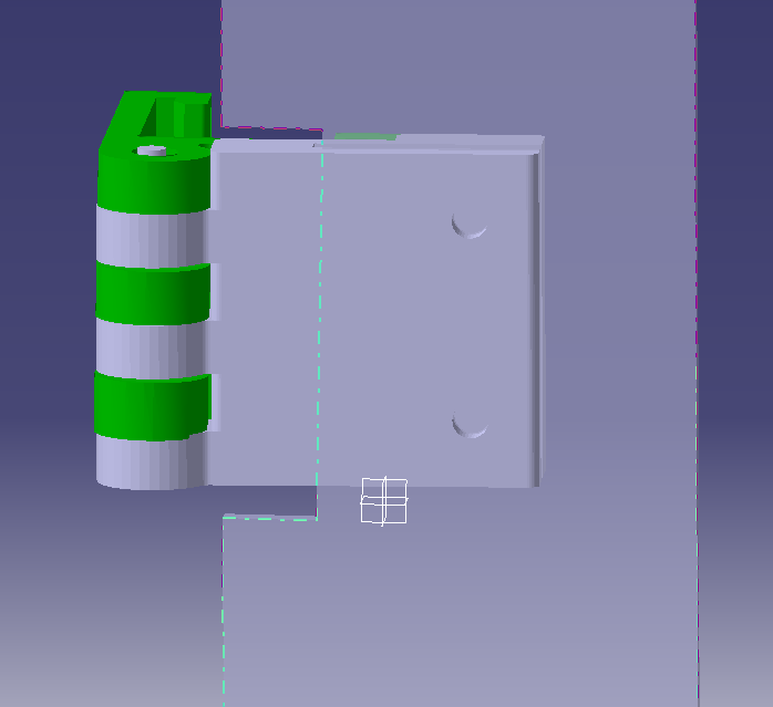

gerardm Posté(e) Juillet 19, 2020 Posté(e) Juillet 19, 2020 Si tu n'as pas découpé encore ton plexi tu peux peut être faire comme ça .
gerardm Posté(e) Juillet 19, 2020 Posté(e) Juillet 19, 2020 Si elle est coupée tu peux coller une bande de plexi verticale en plusieurs morceaux qui ferait le décroché du plexi de mon dessin
moi51 Posté(e) Juillet 19, 2020 Auteur Posté(e) Juillet 19, 2020 ça serait bien cracra ! Tant pis si tu ne peux pas laisse tomber merci

moi51 Posté(e) Juillet 19, 2020 Auteur Posté(e) Juillet 19, 2020 je ne trouve pas ! car comme je te l'ai dit il y a un ecart de 4mm donc ça en plus j'te dis même pas merci

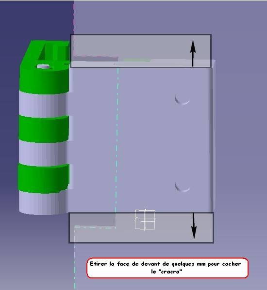

papajds Posté(e) Juillet 19, 2020 Posté(e) Juillet 19, 2020 (modifié) Re, je me mêle de ce qui ne me concerne pas , mais si on prolonge la face avant de quelques mm vers le haut et vers le bas , ça peut cacher le "cracra" de la découpe. Modifié (le) Juillet 19, 2020 par papajds
moi51 Posté(e) Juillet 19, 2020 Auteur Posté(e) Juillet 19, 2020 pas faut mais il faudrait recréer une piece et à nouveau imprimer !
papajds Posté(e) Juillet 19, 2020 Posté(e) Juillet 19, 2020 Re, Dans tout les cas , si on désire réduire le jeu ,et que ce soit "beau", il faut réimprimer
gerardm Posté(e) Juillet 19, 2020 Posté(e) Juillet 19, 2020 Pour répondre à @papajds , On peut créer 2 fentes dans la charnière pour cacher les découpes; Mais le problème n'est pas là. Le plexi de la porte doit être plus large et il est déjà découpé. Pour @moi51 à la réflexion , on doit pourvoir modifier la charnière comme demandé au départ. La zone rouge de mon dessin sera très fine, mais comme on fixe avec des boulons, cette partie fine se comportera comme une rondelle et je pense que l'intégrité du montage de la porte ne sera pas remis en cause. Je vais faire le dessin.
gerardm Posté(e) Juillet 19, 2020 Posté(e) Juillet 19, 2020 voila : La modif originale. charniere_2_mm_modif.stl 1

moi51 Posté(e) Juillet 20, 2020 Auteur Posté(e) Juillet 20, 2020 tu l'as redecalé pour pouvoir le faire ? Ou bien seulement prolongé la fente ?
gerardm Posté(e) Juillet 20, 2020 Posté(e) Juillet 20, 2020 J'ai pris l'original, réduit la fente à 2,2 mm en largeur et augmenté la fente de 10 mm en profondeur. C"étaient les consignes de départ.
moi51 Posté(e) Juillet 20, 2020 Auteur Posté(e) Juillet 20, 2020 ok tu n'as pas décalé comme tu envisageais de la faire n'est ce pas ? Dés que mon impression du moment sera terminée je lancerais celle ci pour tester merci
gerardm Posté(e) Juillet 20, 2020 Posté(e) Juillet 20, 2020 je n'ai pas décalé. Tu auras un morceau fragile à vide, mais une fois le plexi et les boulons mis en place ça ne devrait pas poser de problème.
moi51 Posté(e) Juillet 20, 2020 Auteur Posté(e) Juillet 20, 2020 j'en ai imprimé une ça à l'air d'être bon. Du coup j'ai lancé l'impression pour les autres et on verra apres. merci sinon je suis toujours à la recherche de la piece pour mon coffre
