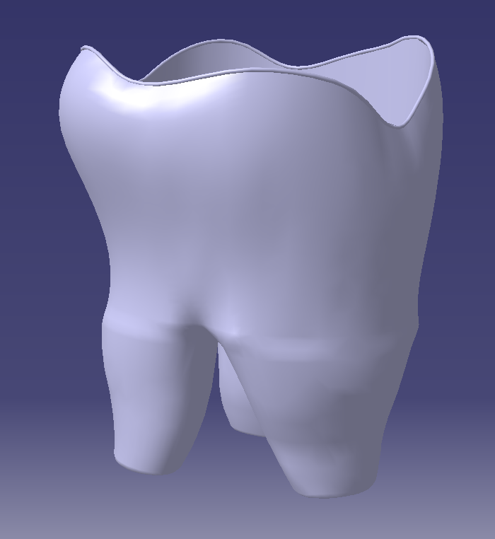

moi51 Posté(e) Aout 6, 2020 Auteur Posté(e) Aout 6, 2020 (modifié) Pour Gérard : alors 2 projets : 1) un gobelet en forme de dent (avec les 3 racines) et 2) un porte savon en forme de bouche (avec la langue qui supporterait le savon) Modifié (le) Aout 7, 2020 par Yo' 1

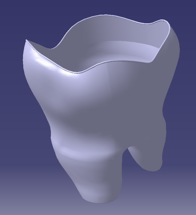

gerardm Posté(e) Aout 14, 2020 Posté(e) Aout 14, 2020 j'ai pris le mors aux dents . Voila un verre en forme de dent avec 3 racines. Je ne l'ai pas imprimé. verre_dent.stlFetching info...

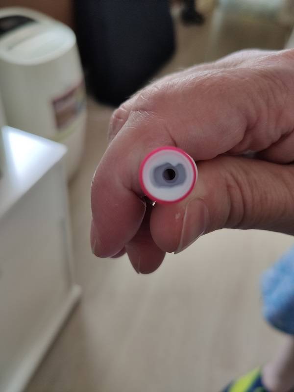

moi51 Posté(e) Aout 14, 2020 Auteur Posté(e) Aout 14, 2020 merci Par contre pour le chat (support brosses a dents (je t'ai envoyé photo)), serait il possible de rajouter des "tetons" au cente car les brossettes ne tiennent pas bien ? Et aussi pour mettre le support est un peu juste Merci d'avance
gerardm Posté(e) Aout 14, 2020 Posté(e) Aout 14, 2020 quel est le diamètre du trou de la brosse sur la photo? que faut-il faire sur l'emplacement du support? agrandir le trou, augmenter la hauteur, les 2 ? ou autre chose?
moi51 Posté(e) Aout 14, 2020 Auteur Posté(e) Aout 14, 2020 voici pour le trou de la brossette et pour l'emplacement su support un peu des 2

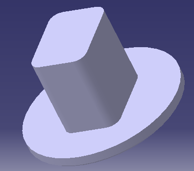

gerardm Posté(e) Aout 14, 2020 Posté(e) Aout 14, 2020 Pour le logement des brossettes je fais des modifs: Réduction du diamètre des trous passage de 14 à 13 mm. Trous un peu plus profonds. Je regarde pour le support du mécanisme. En attendant tu peux imprimer en deux exemplaires le petit adaptateur: Diamètre 13.8 mm pour un trou de 14 mm. Hauteur d'extrusion de la partie rectangulaire (5 mm par 7 mm) de 7 mm. Tu places ces deux adaptateurs dans les trous avec de la colle, ça t'évitera de réimprimer tout le chat et ça permettra de valider la modif. adaptateur.stlFetching info...
moi51 Posté(e) Aout 14, 2020 Auteur Posté(e) Aout 14, 2020 ok, donc pour l'instant, pour celui que j'ai je fais uniquement ces adaptateurs et ensuite tu m'en refais un complet modifié c'est bien ça ? Que me conseilles tu comme colle pour coller ces adaptateurs ? Merci
gerardm Posté(e) Aout 14, 2020 Posté(e) Aout 14, 2020 colle cyanolite genre super glu. Mais essaye sans la colle en 1 er essai. Pour les dimensions .J'ai trouvé une brosse à dent Braun et j'ai mesuré sur la partie mâle de la brosse électrique.Je trouve 5.35 par 7.56 donc j'ai mis du jeu donc 5 par 7. dit moi comment ça se passe.

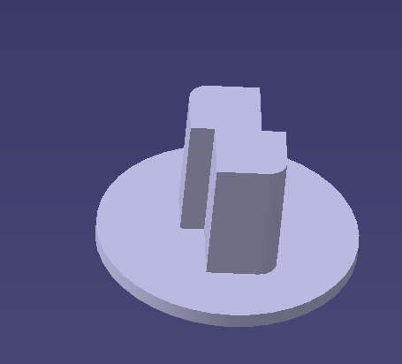

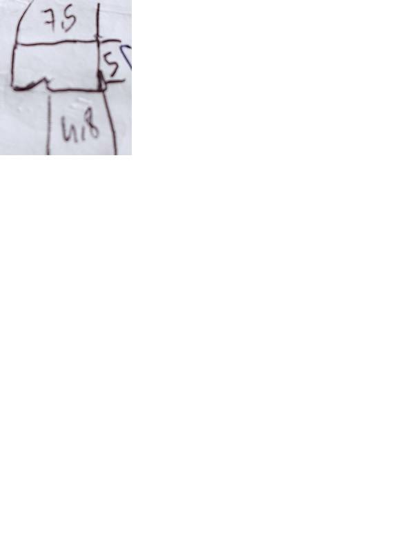

moi51 Posté(e) Aout 14, 2020 Auteur Posté(e) Aout 14, 2020 les embouts pour les brossettes braun et philips ne sont pas les memes. Comme je te l'ai dessiné j'ai un petit retrecissement
gerardm Posté(e) Aout 14, 2020 Posté(e) Aout 14, 2020 j'espère qu'avec cette modif c'est bon. adaptateur_modifie.stlFetching info...
moi51 Posté(e) Aout 14, 2020 Auteur Posté(e) Aout 14, 2020 non, toujours pas, le motif est comme je te l'ai dessiné
gerardm Posté(e) Aout 14, 2020 Posté(e) Aout 14, 2020 Je sais ce n'est pas le même motif, mais l'important c'est que l'extrusion de l'adaptateur permette le passage du trou de la brossette. Ce n'est pas judicieux de "fignoler" l’adaptateur. Essaye comme ça( une seule impression). Si le test n'est pas concluant, je dessinerai exactement la forme, mais à mon avis on aura bien plus de problèmes. Comme je l'ai dessiné tu dois pouvoir mettre la brossette dans un sens ou la tourner de 180°( poil vers l'avant ou l'arrière)

moi51 Posté(e) Aout 20, 2020 Auteur Posté(e) Aout 20, 2020 bon, j'en ai imprimé et apres avoir limé un peu ça a été. Mais par contre pourrais tu, stp, apporter les modifs sur le tout et me redonner le nouveau stp ? Merci d'avance J'attends ta reponse
