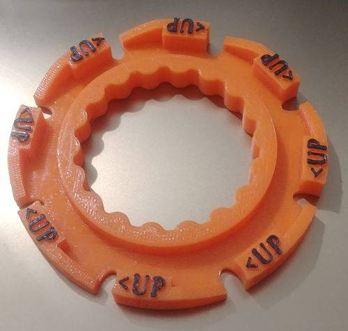

Là je voudrais bien imprimer une pièce avec un changement de couleur (et donc de filament) à la couche X.
J'ai pas trouvé de façon explicite dans Simplify3D donc j'ai voulu modifier le gcode à la main. J'ai donc rajouté juste avant le changement de couche des G0 pour déplacer la tête de l'impression, puis un M0 (pause) afin de remplacer le filament. Or, autant mes G0 sont bien pris en compte, autant le M0 pas du tout.
J'ai aussi testé avec un M600 à la place (censé demander un changement de filament), mais pareil, c'est pas pris en compte et ça passe à la suite.
Savez-vous pourquoi ces instructions ne sont pas prises en compte par l'imprimante ? Je suis en firmware stock.
Si c'est normal, avez-vous une idée de comment faire un changement de filament en cours d'impression avec cette imprimante ?

Le firmware stock des Artillery n’intègre pas le M600.

J'ai regroupé plusieurs méthodes ici :
https://docarti.fr/faire-de-limpression-en-plusieurs-couleurs/
Peut-être en trouveras-tu une qui te convient.
Excellent ! Merci beaucoup. Je vais essayer avec la méthode de l'interruption depuis l'écran.

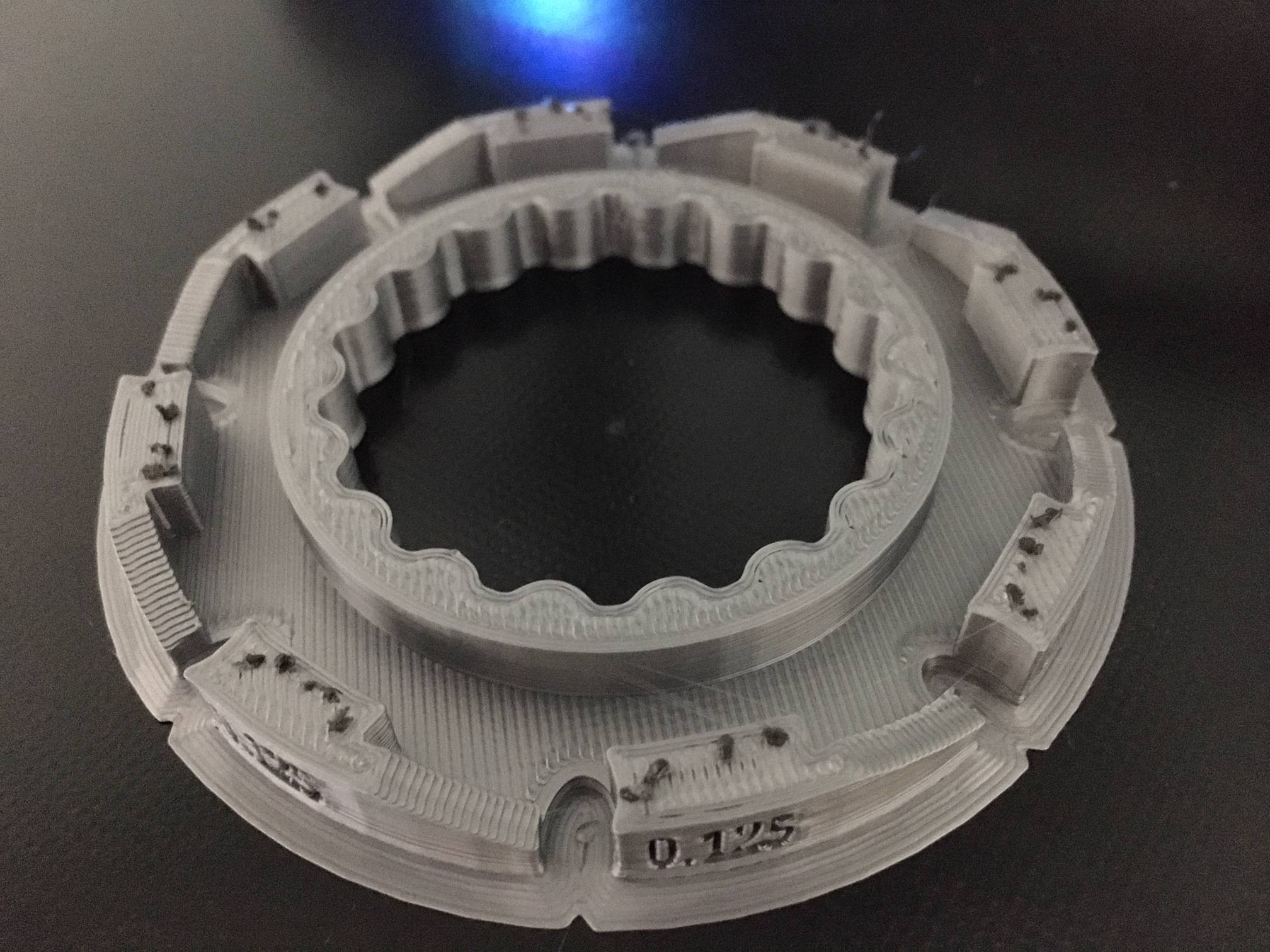

J'ai essayé de faire la même roue avec MultiGCode mais ça a foiré : lors de l'impression du deuxième fichier, rien n'est sorti, sauf quelques petites crottes par-ci par-là...
Pourtant j'avais changé le fil correctement, purgé et testé un peu d'extrusion à part et ça allait.
Je l'ai alors relancée en regardant attentivement, et effectivement rien ne sort de la buse, même dans les dernières couches avec pas mal d'espace entre la buse et la pièce. L'extrudeur fait de la rétractation régulièrement pendant l'impression (recule/avance) mais ne semble pas alimenter en filament.
Comprends pas...

Il est probable que ton deuxième gcode n'ait pas un G92 E0 (remise à zéro de l'extruder).
Tu devrais mettre en ligne ton stl et tes gcodes pour que l'on puisse explorer le problème
Bien, je viens de tester le multigcode. Il y a effectivement un G92 E0 donc ce n'est pas lui qui est en cause.

Le deuxième gcode a bien un G92 E0 au début.
Et j'ai bien amorcé la deuxième couleur en extrudant plusieurs fois 10mm pour m'assurer que le filament était bien engagé et attrapé par l'extrudeur. En revanche sur l'impression, rien.
Au cas où, voici les deux gcodes issus de multigcode.

Je viens de finir le test et j'ai obtenu le même résultat que toi.
Ma conclusion est que tu imprimes beaucoup trop vite et trop gros cette seconde partie pour des lettres bien petites.
Ce n'est pas seulement un changement de couleur qu'il faut faire, mais un changement complet de process pour cette seconde partie.
Hauteur de couche 0,10 et vitesse à 20 mm/s et des rétractions moins importantes.
L'idéal serait de le faire avec une buse de 0,2.

Pas du tout !!! Le (génial 👍 ) concepteur (c'est à dire moi 😇 ) a mis un coup de feutre dans sa première version parce qu'il ne pouvait pas utiliser m600.
Mais, dans un second temps, lorsque sa X1 a accepté m600, il l'a imprimé en pure bicolore comme il (c'est à dire je 😂 ) l'a montré sur FesseBouc :

J'ai imprimé la roue en une fois avant d'essayer multigcode et les lettres sont très bien sorties. Pour celles-là, j'ai fait comme @J-Philippe : un coup de marqueur. Mais c'est vrai que ça doit surement faire mieux avec une couleur dédiée pour les lettres, d'où mon sujet.
Je ne comprends donc pas pourquoi ça n'a pas fonctionné en deux fois...
