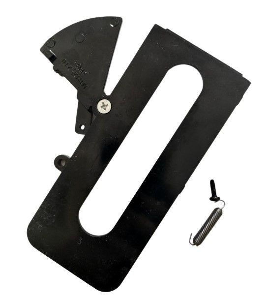

Mais le Schmilblick est une réparation d'un dommage collatéral, la première pièce ayant morflé était cet insert justement.
Aller un petit indice, c'est l'axe moteur qui traverse la partie oblongue, la lame n'est qu'à quelques millimètre du schmilblick. Le petit renfoncement oblong plus large sert à faire passer le flasque de la lame.

Bon je vais te désigner vainqueur, ça va être difficile de faire mieux je pense.

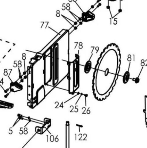

Perso je considère que c'est un cache moteur contre la sciure, mais la dénomination officielle est "blade guard" ou "protection de lame".
Pièce 78 sur ce schéma qui ne correspond pas à 100% à ma version de la scie :
Sur un site de pièces détachés on voit même que le renfoncement oblong n'existe pas

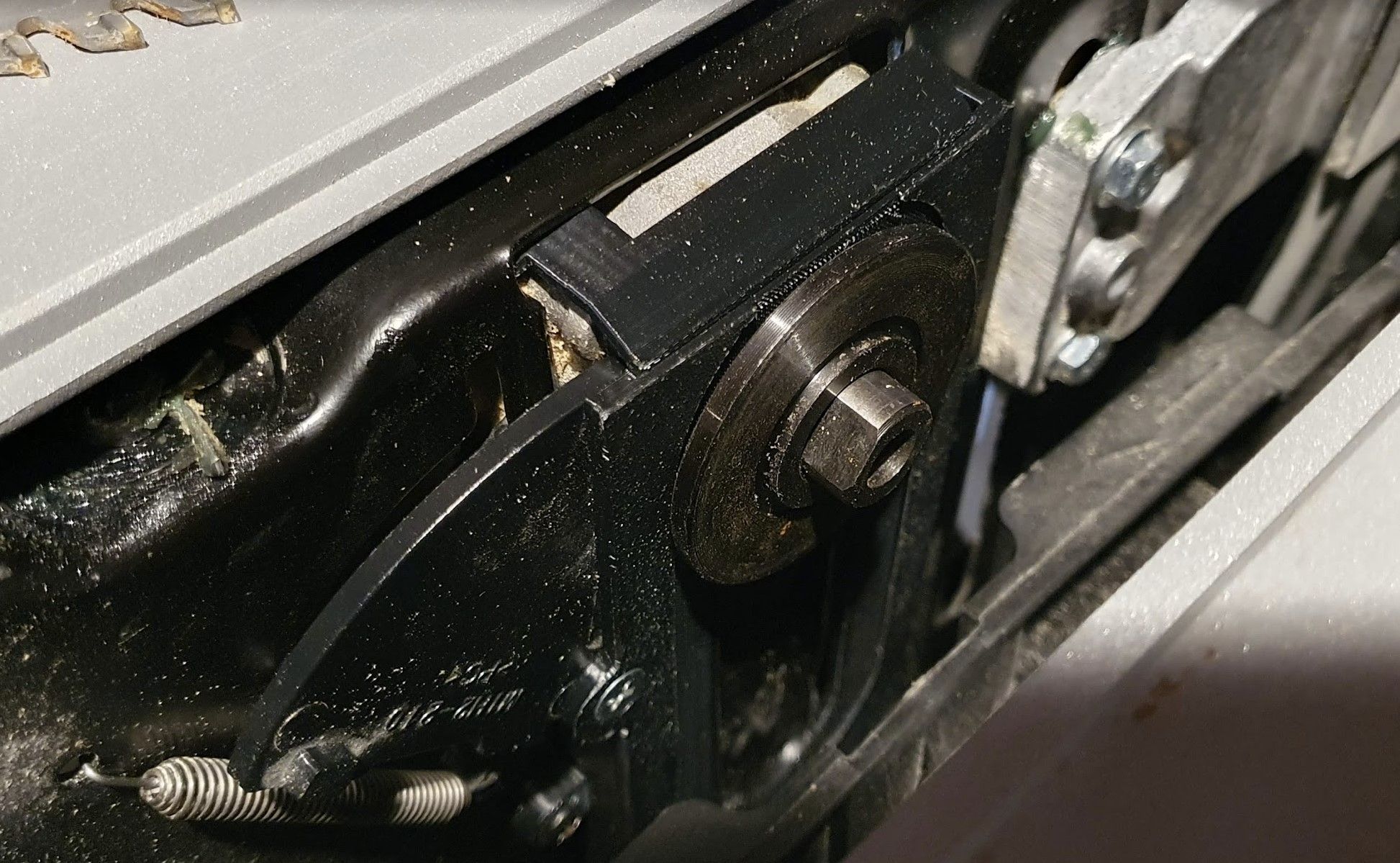

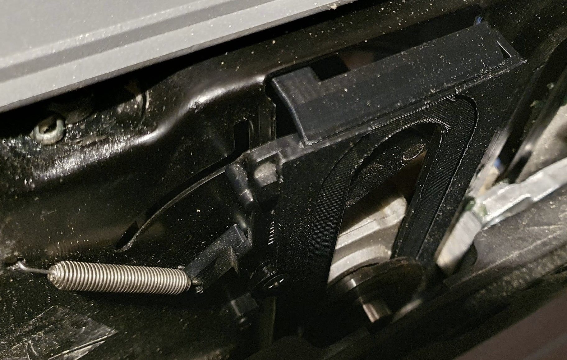

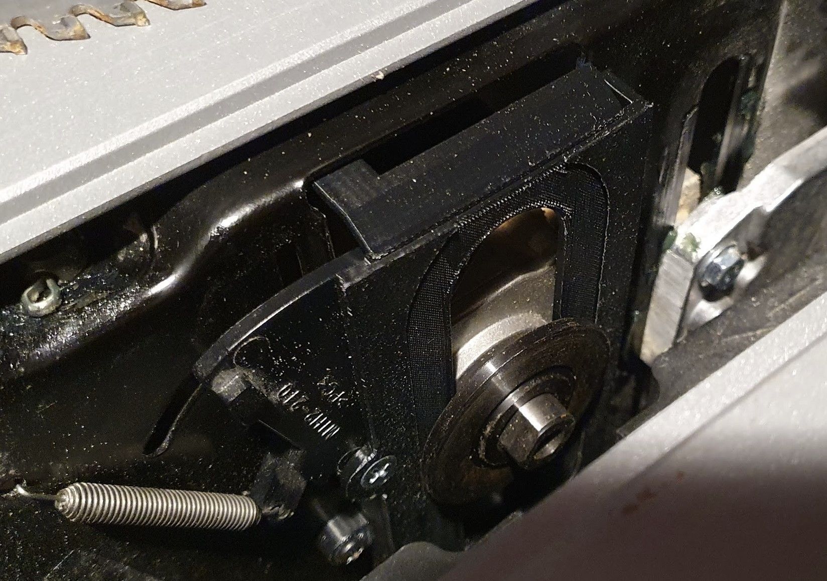

Voici le Schmilblick imprimé en situation, positions haute, intermédiaire puis basse ( j'ai redémonté la lame pour faire les photos) :
Je l'ai cassé en voulant couper une pièce trop petite et trop étroite, l'insert en plastique étant trop mou, elle s'est mise en travers. Résultat, insert enfoncé, "protection de lame" cassée, beau kickback, et pièce de bois qui est allé frapper le mur 10 mètres derrière moi (je m'étais mis de côté sentant le mauvais coup venir).

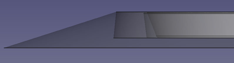

Plus d'un mois sans Schmilblick...  alors je me relance :
Avec une vue en transparence
Modifié (le) par Parade
