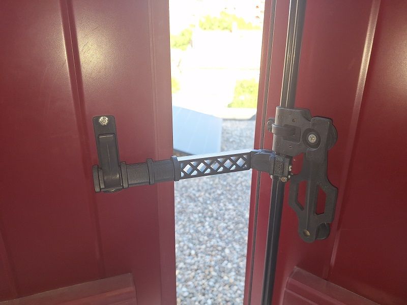

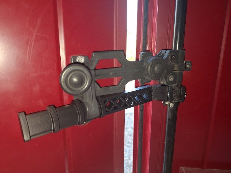

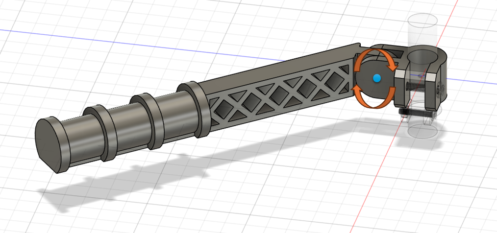

jcjames_13009 Posté(e) Juin 21, 2025 Posté(e) Juin 21, 2025 il y a 1 minute, papagalak a dit : pour le mettre a l'espagnolette ? Oui bingo C'est pour maintenir les volets croisés quand il y a du vent et pourvoir les entre ouvrir plus ou moins 1ʳᵉ version imprimée en PETG mais qui a fini par casser là où la pièce est coudée. J'ai un peu renforcé la zone et réimprimé les pièces en ABS et là ça tient Je te laisse proposer quelque chose A+ JC 1

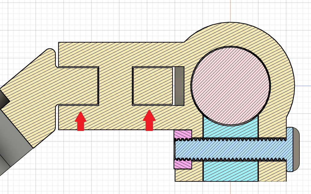

jcjames_13009 Posté(e) Juin 22, 2025 Posté(e) Juin 22, 2025 (modifié) Salut Avant que @papagalak ne "pose" je ne sais quoi , je voulais partager une petite astuce que j'ai utilisée pour mon précédent Schmilblick, le bloque volet. Pour qu'il puisse pivoter, mais pouvoir l'imprimer en une seule fois, j'ai intégré l'axe de rotation dans la pièce lors de la modélisation. J'ai mis un jeu de 0,4mm entre le diamètre intérieur et extérieur et 0,2mm entre les 2 surfaces (Flèches rouges). Il faut juste forcer un peu la première fois pour décoller les filaments dans la zone en rotation. A+ JC Modifié (le) Juin 22, 2025 par jcjames_13009 2

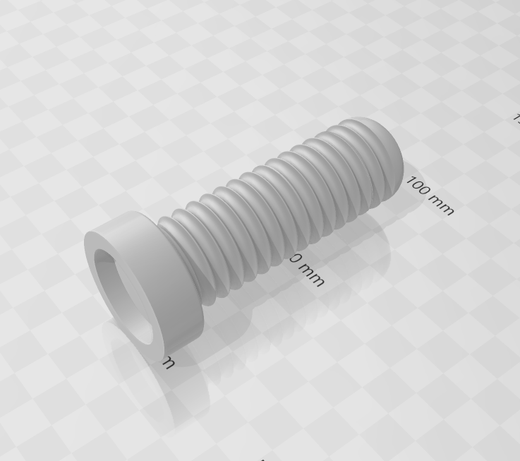

papagalak Posté(e) Juin 23, 2025 Posté(e) Juin 23, 2025 (modifié) j'ai pas grand chose, voila ce que je vous propose: L: 40 mm D:. 8.2 mm /5.4 mm Embase creuse diametre 5,2mm ce n'est pas un filetage Modifié (le) Juin 23, 2025 par papagalak
