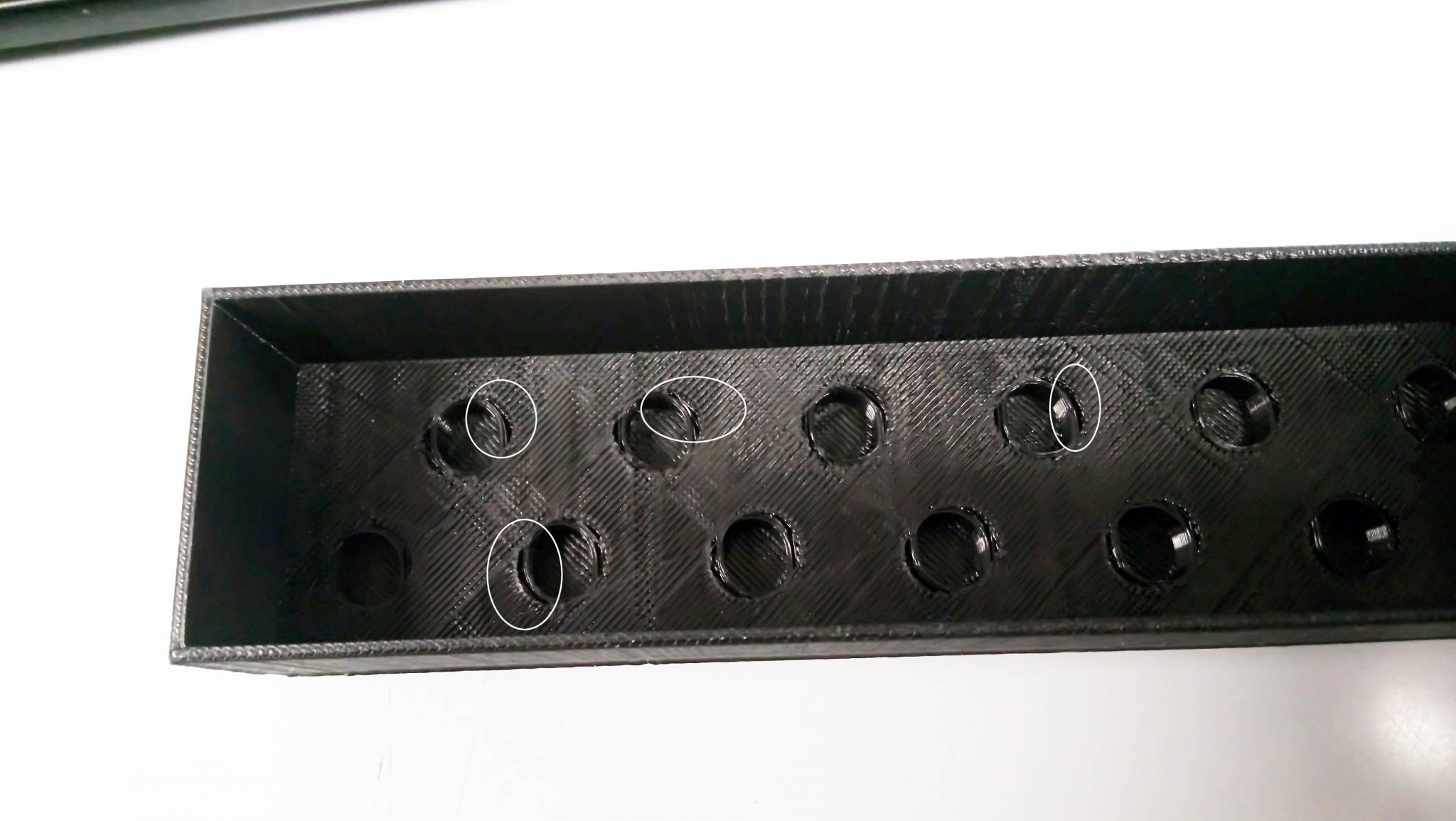

J'utilise une Ender3 avec du PLA de chez Filimprimante3D. Je rencontre un problème avec Cura et avec Simplify3D et plusieurs modèles différents donc je pense que ça vient de l'imprimante : quand il y a des ronds, les ronds sont assez bien faits mais la surface à côté ne touche pas bien. J'ai essayé de monter le "outline overlap" jusqu'à 40% sans vraie amélioration.
Je commence à être désespérée là... Help svp !!
Essaie en augmentant la densité de ton remplissage, j'ai ce genre de défaut aussi quant le remplissage est faible, le pla "tombe" juste avant d'arriver au niveau du cercle, rajoute aussi une ou deux couches supérieur supplémentaire.
Merci beaucoup, je vais essayer, je dirai si ça marche (ça peut aider d'autres aussi)
Après avoir retendu la courroie (axe X) tout semble mieux. Je vais lancer un nouvel essai pour être sûre.
