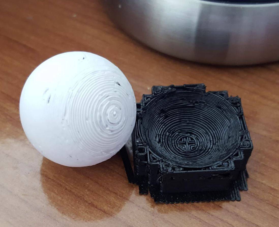

Kachidoki Posté(e) Juillet 27, 2020 Posté(e) Juillet 27, 2020 Le 26/07/2020 at 21:13, Bosco2509 a dit : Mais je rajouterai un détail : Le PVA (ou Filament soluble dans l'eau) est relativement honéreux. Dérouler En effet, et il existe du filament soluble encore plus cher. Mais il existe aussi des filaments support non soluble, beaucoup moins cher. Sinon une astuce que j'utilise de temps en temps, le couple PLA/PETG. L'adhérence de l'un sur l'autre est suffisante pour l'impression, et se détache avec deux doigts. Et on peut même choisir de faire la pièce en PLA ou en PETG. Ici ma première pièce de test de cette technique, en PLA avec support en PETG :
mahaultitz Posté(e) Juillet 31, 2020 Posté(e) Juillet 31, 2020 @Kachidoki Quand tu utilises PlA + PETG ca te donne tjs la qualité visible sur la photo ou tu as des paramètrages spécifiques pour cette pièce qui explique cet escalier disgracieux ?
Kachidoki Posté(e) Aout 1, 2020 Posté(e) Aout 1, 2020 @mahaultitz L'escalier c'est à cause du principe même de l'impression FDM. C'est une sphère de 20mm, forcément le dessus et le dessous perdent beaucoup de détails. En tout cas l'état de surface est tout à fait identique avec du PVA+PLA. Là où c'est moche ici, c'est que le PETG fait du stringing, et que les cheveux finissent par se retrouver dans la pièce en PLA. C'est valable pour le PVA aussi, mais lui au moins il fond... Maintenant en imprimant une pièce en PETG, avec support en PLA, ce problème disparaît car transféré dans le support qu'on éliminera.
mahaultitz Posté(e) Aout 2, 2020 Posté(e) Aout 2, 2020 Le 01/08/2020 at 07:01, Kachidoki a dit : @mahaultitz L'escalier c'est à cause du principe même de l'impression FDM. C'est une sphère de 20mm, forcément le dessus et le dessous perdent beaucoup de détails. En tout cas l'état de surface est tout à fait identique avec du PVA+PLA. Là où c'est moche ici, c'est que le PETG fait du stringing, et que les cheveux finissent par se retrouver dans la pièce en PLA. C'est valable pour le PVA aussi, mais lui au moins il fond... Maintenant en imprimant une pièce en PETG, avec support en PLA, ce problème disparaît car transféré dans le support qu'on éliminera. Dérouler Ok 20 mm. je ne me rendais pas vraiment compte de l’échelle sur la photo.
